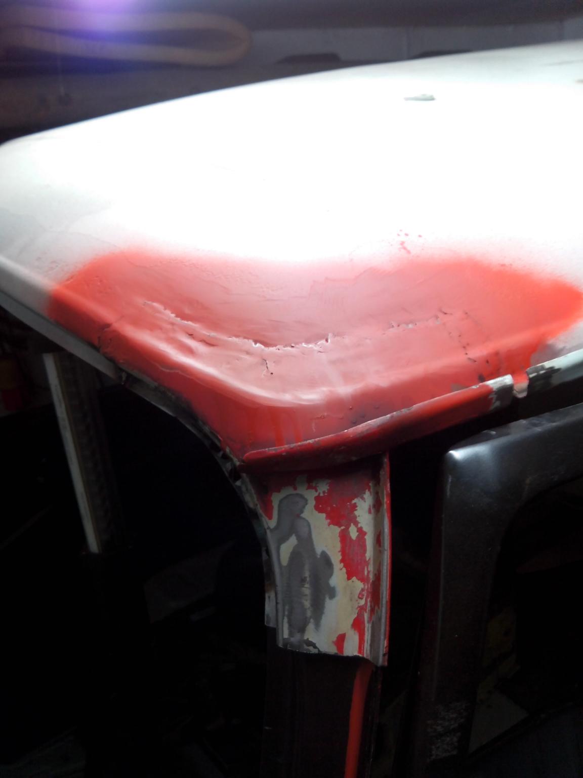

mal wieder was am Bus gemacht! A - Säule eingesetzt, obere Dachecke erneuert und Kniestück wieder an seinen Platz gebracht!
Die Dachecke musste ich ersetzen, da wohl schon mal jemand die alte A - Säule ersetzt hatte und dabei nicht zimperlich war.
Es wurde von innen alles heraus gebrochen. Sowas habe ich echt noch nie gesehen.

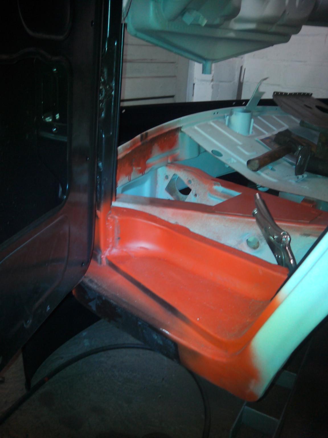

heute mal wieder was am Bus gemacht!
So langsam bekomme ich die Fahrerseite in den Griff! :mrgreen:

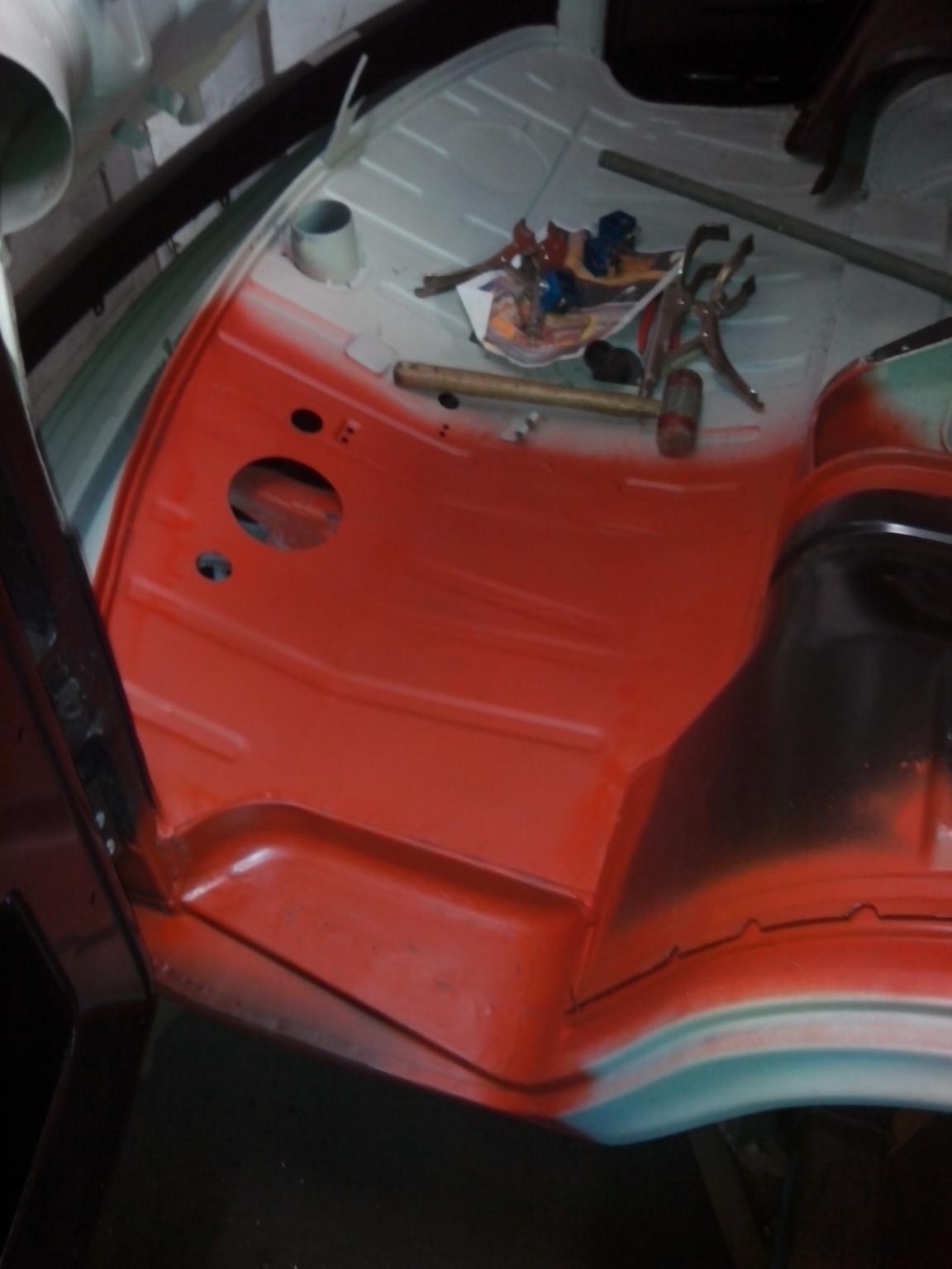

mal wieder was am Bus gemacht. Linke Seite Fußraum fertig gestellt!

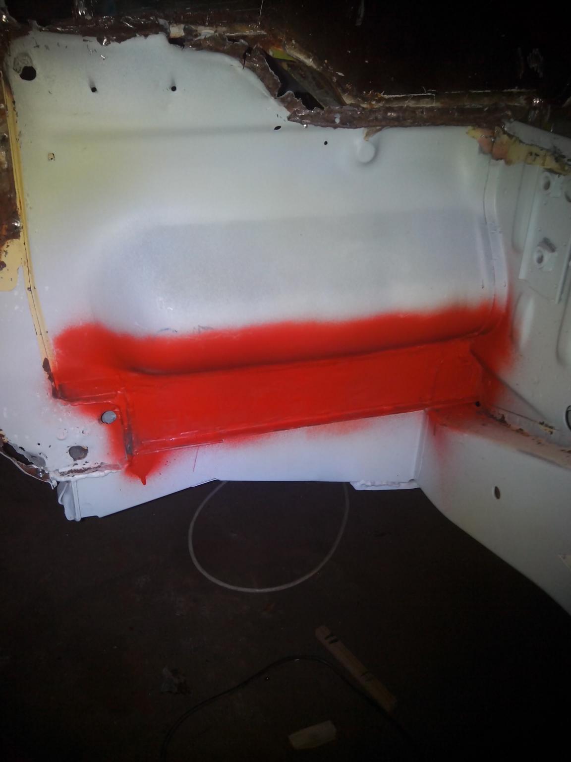

Beifahrerseite den Radkasten und das Kniestück heraus getrennt, danach das Radhausblech unten gerichtet!
