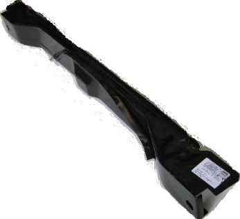

Unschlüssig bin ich gerade welches Abschlussblech ich nun genau benötige. Lauf Aussage vom veteranendienst Gibt es da Unterschiede?
LG
Jedenfalls mussten wir am T1 Panel auch auf andere zurückgreifen. Korrigiert mich bitte falls doch anders.
LG
- Beiträge: 7795
Re: Kleine Frau mit großem Bus!
Hallo Anna,
Siehe hier:
http://www.autocrafteng.co.uk/shop/bay- ... 72-79_440/
Beim T2a/b benötigt man diese Bohrung noch nicht, da gibt es in der Mitte des inneren Bleches einen Schlitz, worüber man das Wachs von der Motorseite her einbringen kann. Wann und wie da die Änderungen eingeflossen sind, entzieht sich meiner Kenntnis.
Ich hoffe die Information war hilfreich.
...die werden Recht haben. Der Unterschied besteht wohl nicht in den Abmessungen selbst soweit ich informiert bin. Vom Baujahr her wäre es korrekt, wenn Du ein Blech ohne Loch finden würdest. Original sitzt da nämlich das Teil 211 813 273 C "ohne" drin. Die meisten verkaufen jedoch nur noch die "D"-Version, halt mit dieser Bohrung für das Einbringen von Hohlraumspray.AnnaKleines hat geschrieben:Unschlüssig bin ich gerade welches Abschlussblech ich nun genau benötige. Lauf Aussage vom veteranendienst Gibt es da Unterschiede?
Siehe hier:

Es ist echt zum Mäuse melken....
bezugquelle für dieses teil scheint ja wirklich rar zu sein

http://www.bus-ok.de/T2-Abschlusstraege ... 211703491A
Olaf hat den im Shop.
Ich kann über die Qualität aber nichts sagen, da ist er aber eigentlich immer korrekt, also einfach mal anrufen...

Beim Abschlussträger muss noch einiges nachgearbeitet werden.
1. Ist der Träger über seine gesamte Länge nicht gerade- keine Ahnung wie man den ohne weiteres gerade bekommt.
2. Aufnahme/Anschluss D-Säule muss um 3-5 mm abgesetzt werden.
3. Jeweils links und rechts der senkrechten Symmetrieachse müssen auf jeder Seite waagerechte Schlitze eingebracht werden
4. Passform nicht 100% perfekt.
Zum 1 . Punkt:
Ich habs erst gemerkt als ich ihn verschweißt hatte.
Zu 4.
Da nichts anderes auf dem Markt, außer vllt NOS (Eher unwahrscheinlich) muss man damit leben.
hier mal ein link zu meinem Einbau:
viewtopic.php?f=16&t=11054&start=75
Zum 1 . Punkt:
Zu 4.
