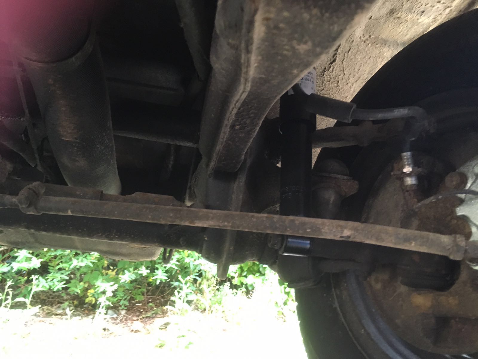

Hallo Dani,
beim Klick auf den Link erscheint: Der Ordner ist leer.
Auf dem ersten Bild meine ich geschweisste Stellen im Achsenbereich zu sehen - bin mir da aber nicht sicher.

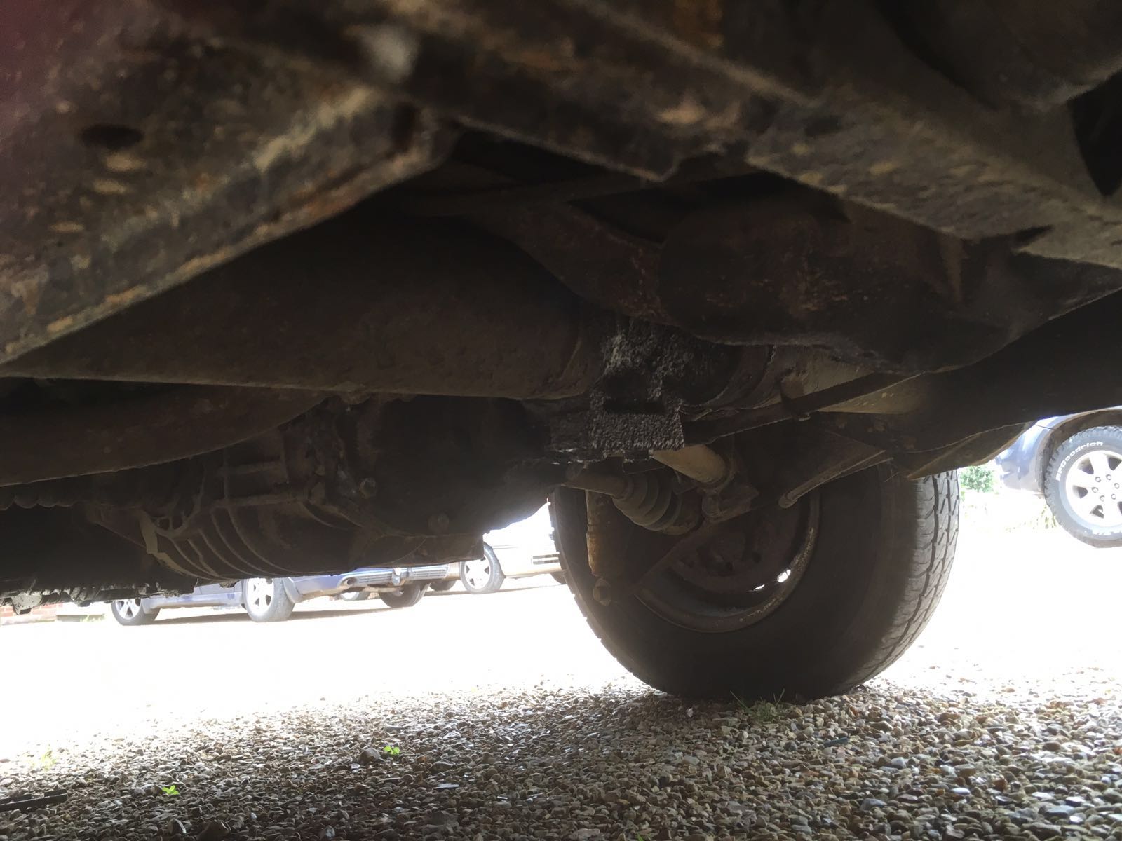

MichaB
- Beiträge: 2551
- IG T2 Mitgliedsnummer: 122
Re: Kontaktmann gesucht
Die Bilder bieten nichts Aussagekräftiges.
Da sind Bereiche abgelichtet an denen seltener, wirklich heftige, Korrosion auftritt.
Bei dem Bus sind imho die Aussen- und Innenschweller die Scheibenrahmen, die
Bleche im Fahrerhaus und die Bleche im Motorraum (rechts und links) interessant.
Auf dem Bild aus der Anzeige (das mit der Aussensteckdose) glaube ich an den
Aussenschwellern Blasen unter dem Lack zu sehen. Auf der ganzen Länge des Schwellers.
Der Bus ist vermutlich ein Restaurierungsobjekt. Lerne Schweissen
