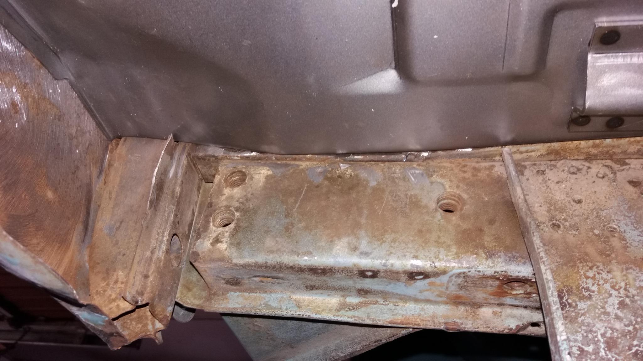

Hallo Norbert,T2NJ72 hat geschrieben:Hallo Christian,
sind denn die 2 Bohrungen auch schon mit Helicoileinsetzen versehen? Ich würde mir jetzt soetwas anschrauben und den nicht benötigten Rest abflexen.
http://www.csp-shop.de/cgi-bin/cshop/fr ... ort=0&all=
das Teil kannte ich noch nicht.
Glaube jedoch, dass es nicht allzuviel hält, da der abgewinkelte Blechstreifen der bei mir links die Traverse aufnehmen soll, verglichen mit den Gussaugen "nichts" hält (sich rauf und runter biegt) und somit doch wieder "nur" beide Gussaugen das Anfahrmoment aufnehmen. Hätte somit nix bis wenig gewonnen.
Die Frage zu den Helicolis, zielt darauf ab, dass es besser wäre es wären welche drin, oder die Originalgewinde sind noch gut? Bei meinem Motor sind jedoch keine Helicolis an jener Stelle verbaut.

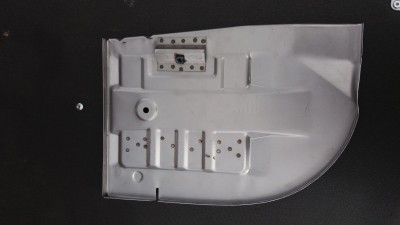

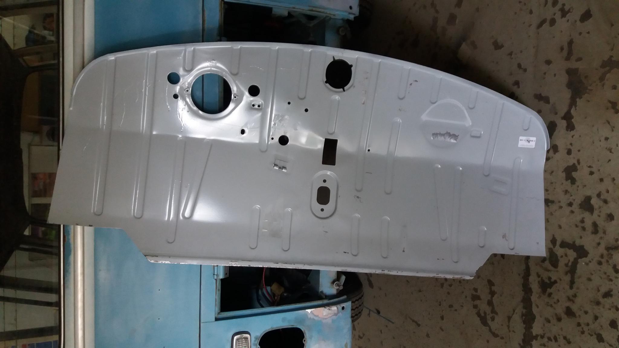

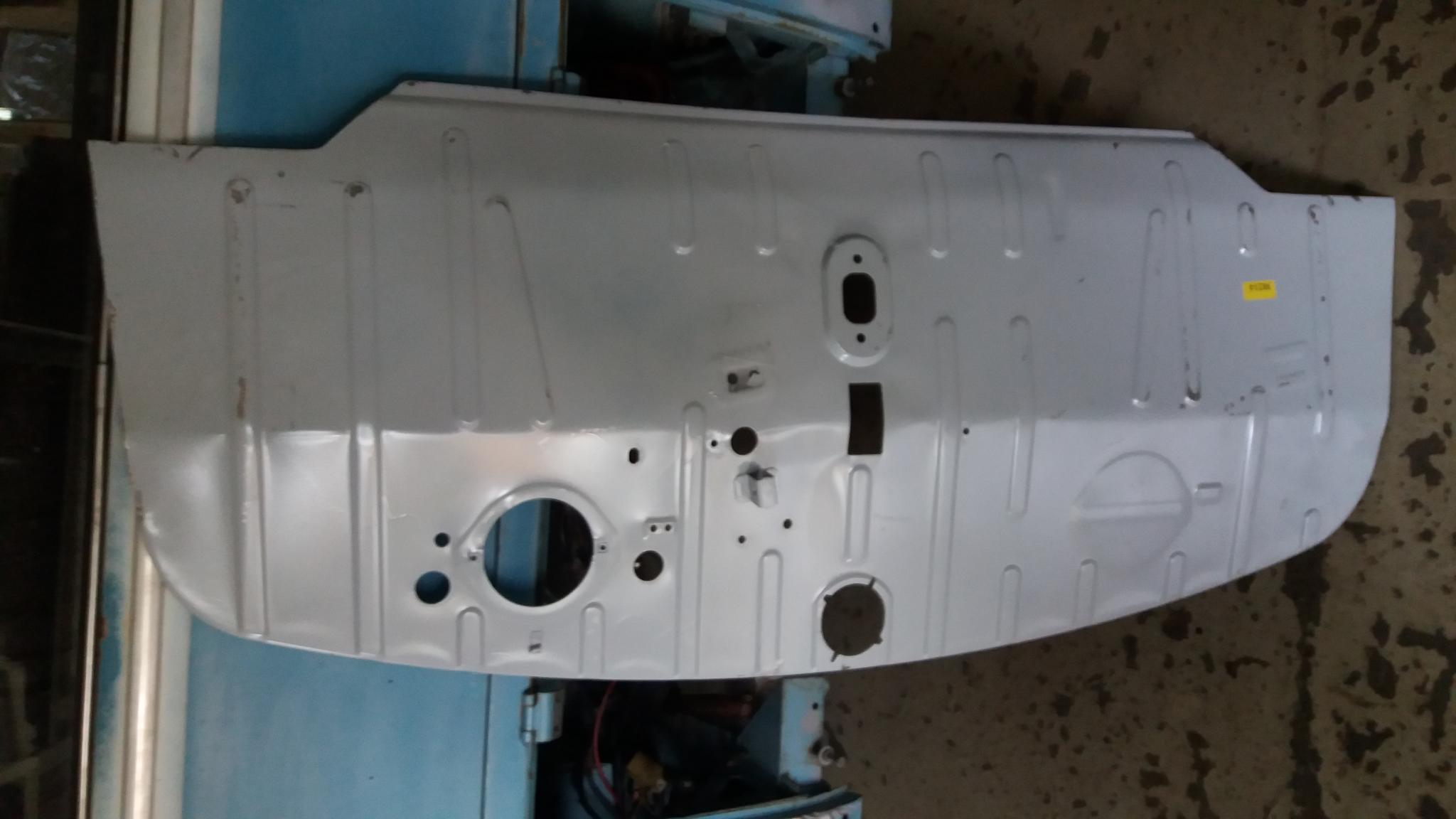

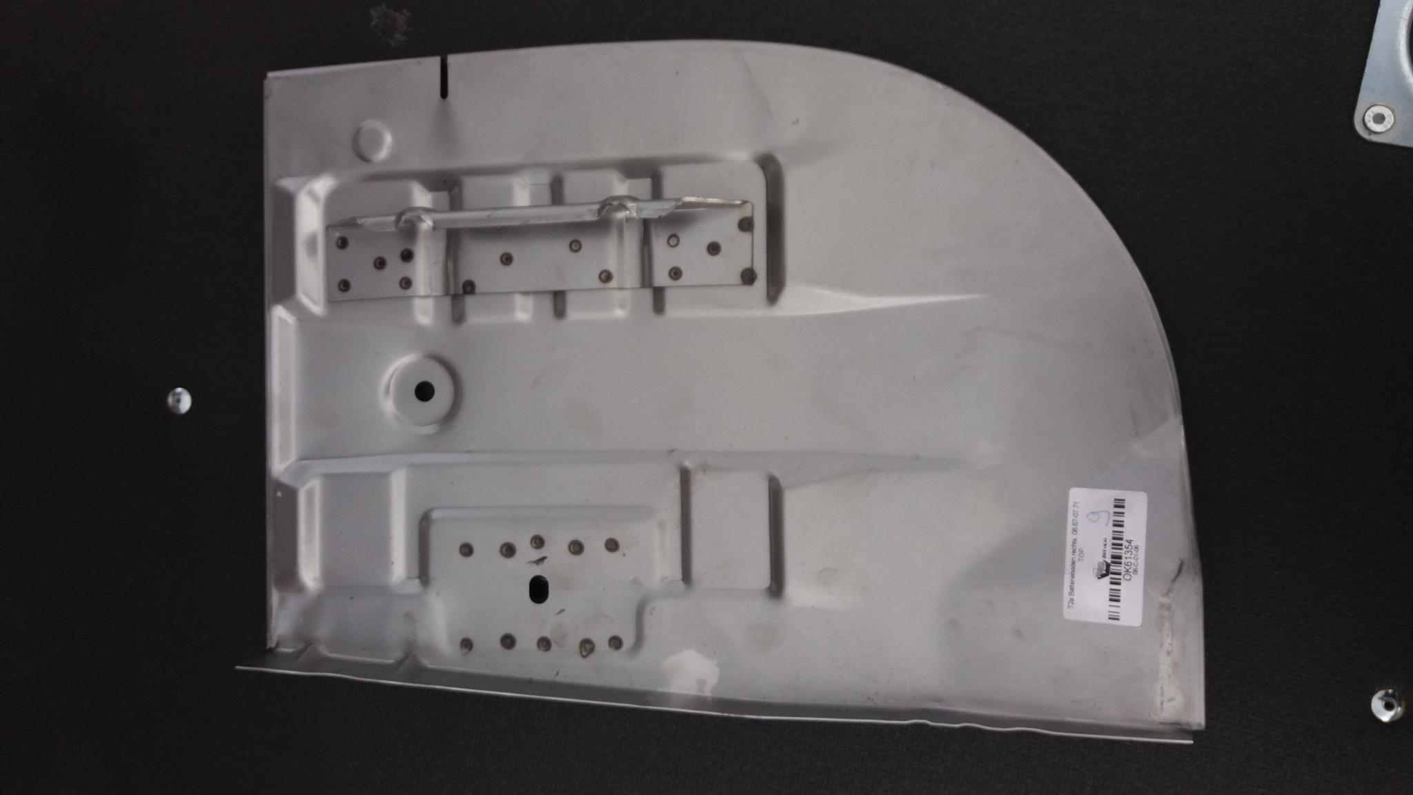

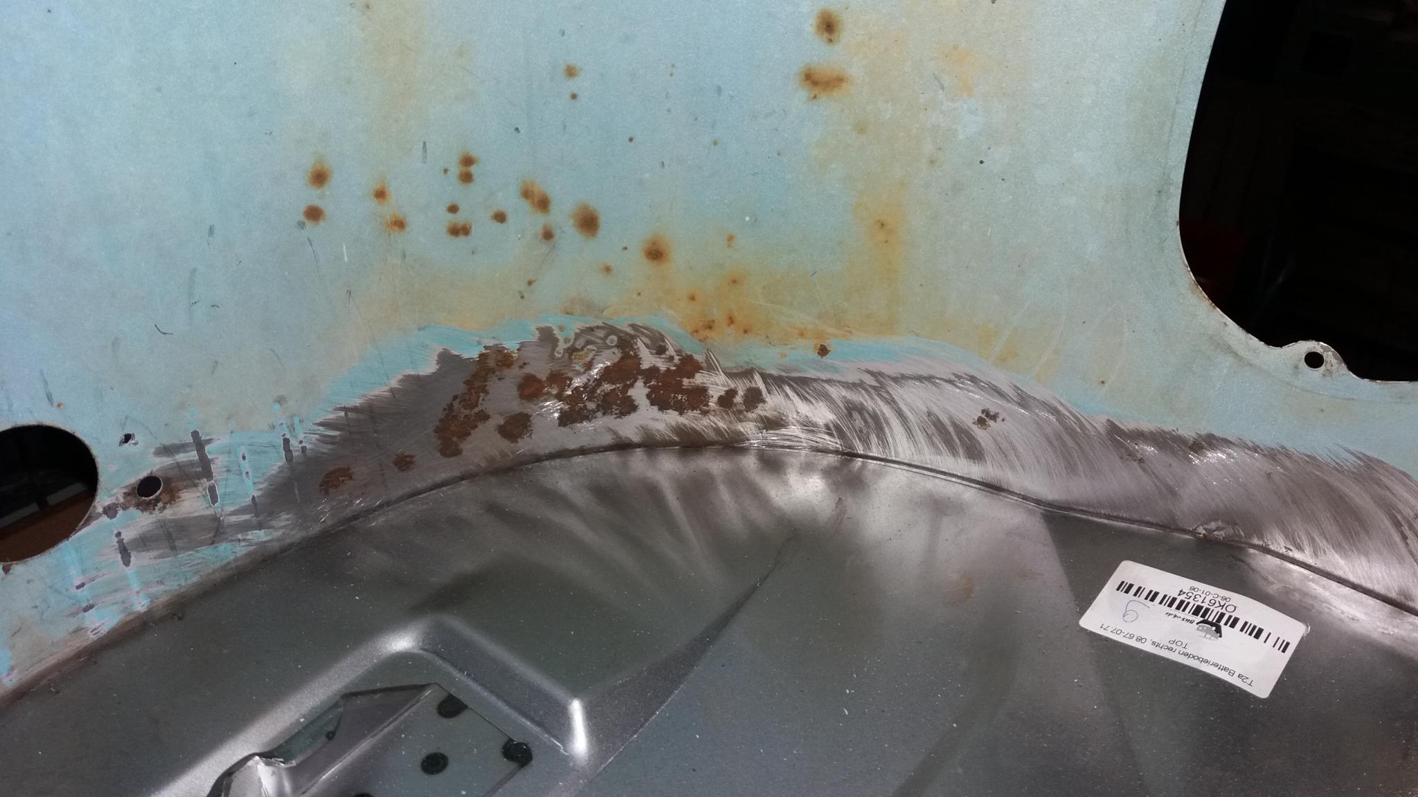

Habe noch Bilder von den Blechen Batterieboden und Fahrerfussraum gemacht. Der Batterieboden passt sehr gut rein und liegt umlaufend gut an und kann somit optimal verschweisst werden. Finde ich
Der aktuelle Boden Fussraum muss erst noch aus dem Bus herausgetrennt werden, worauf ich absolut keinen Bock drauf habe
Schön ist, dass am Batterieboden keine Grundierung drauf ist und ich meinen Lackaufbau selbst machen kann

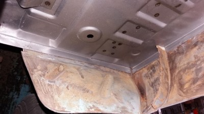

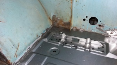

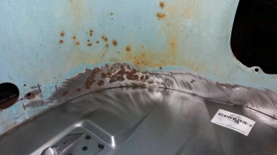

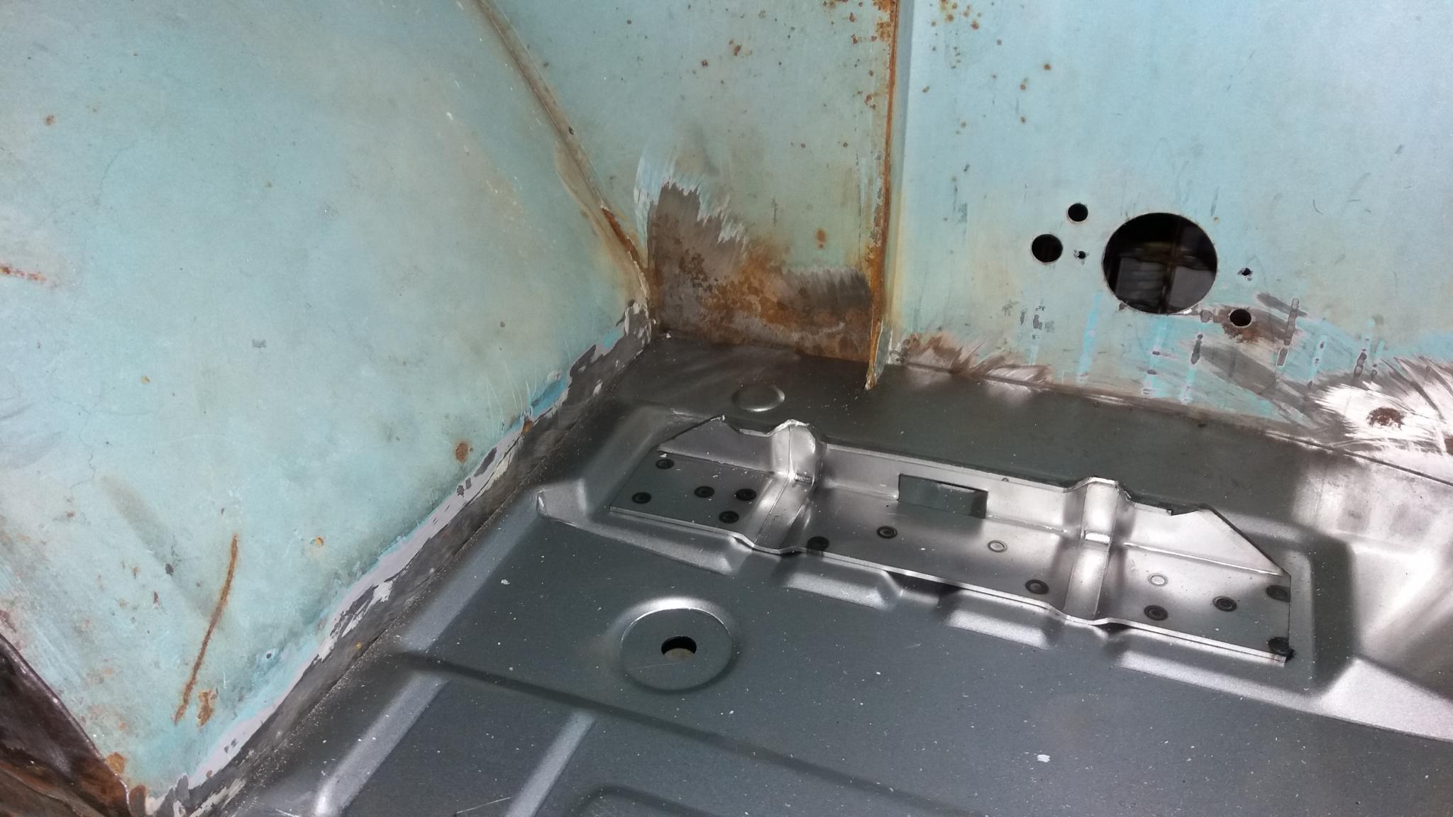

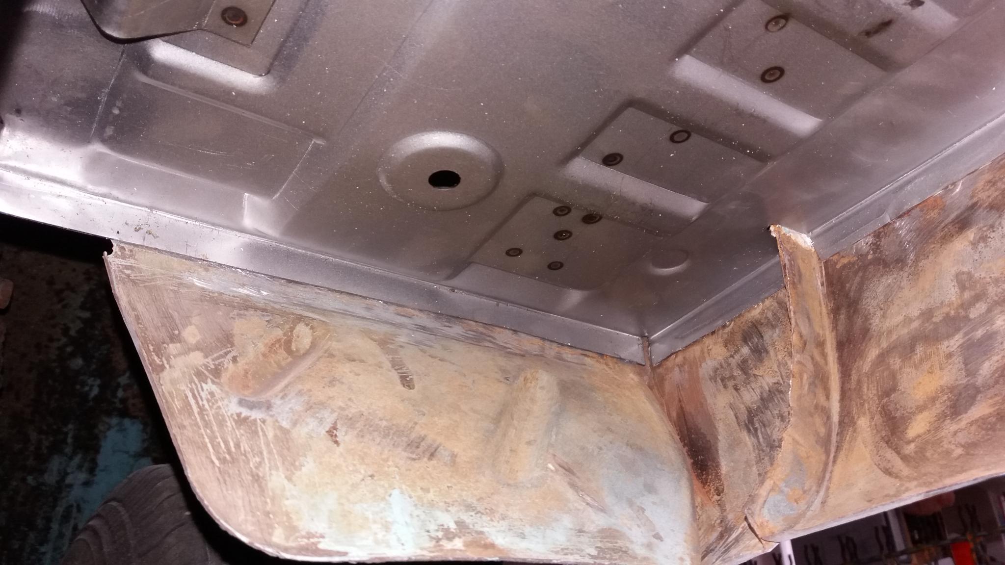

So,
der Batterienboden ist reingedrückt. Noch nicht verschweisst, aber an Ort und Strelle. Reingedrückt deshalb, weil dieser wirklich saugend auf Null Millimeter exakt passend rein ging, ohne auch nur die kleinste Anpassung. Einfach nur g...
Anbei ein paar Bilder wie er sitzt.

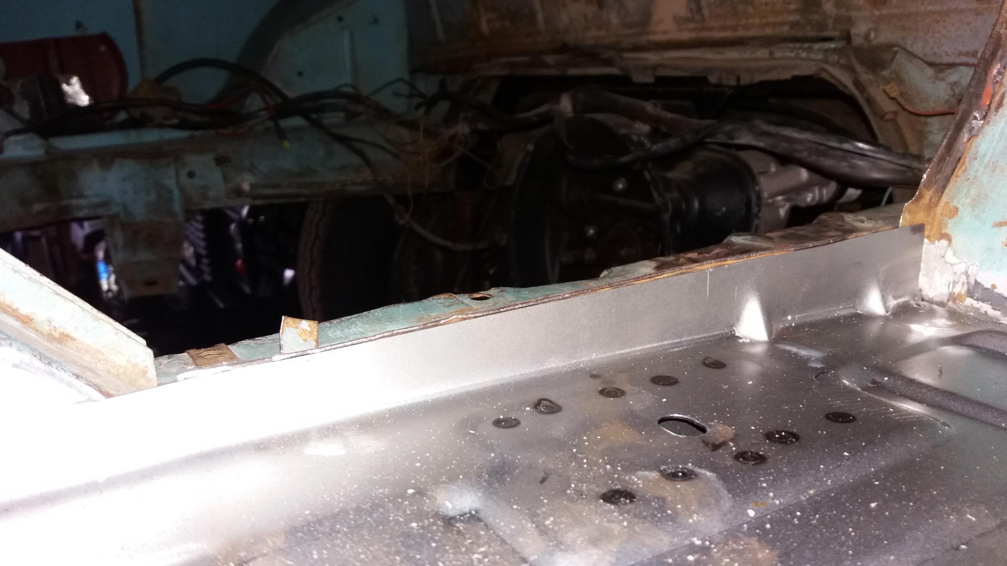

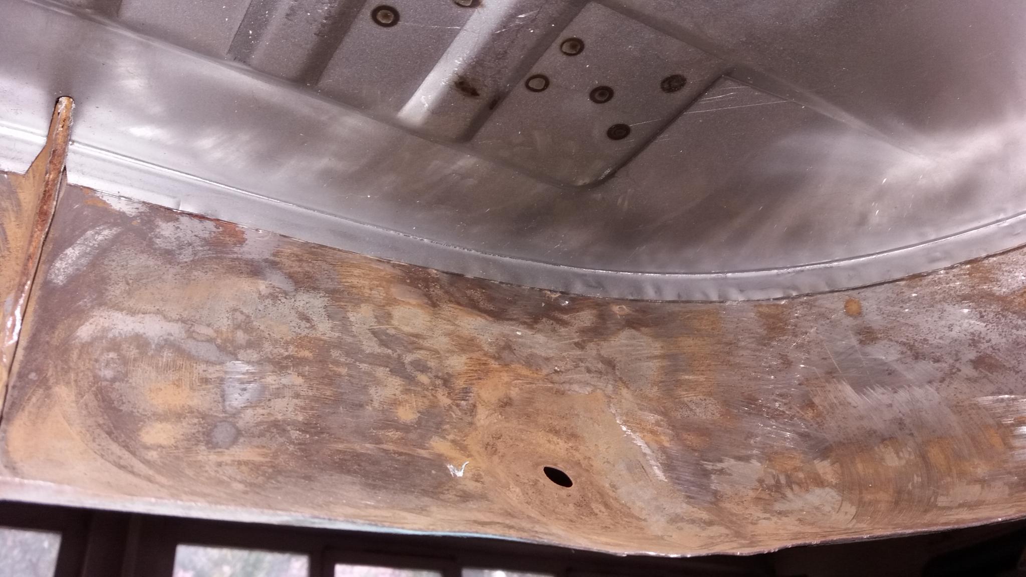

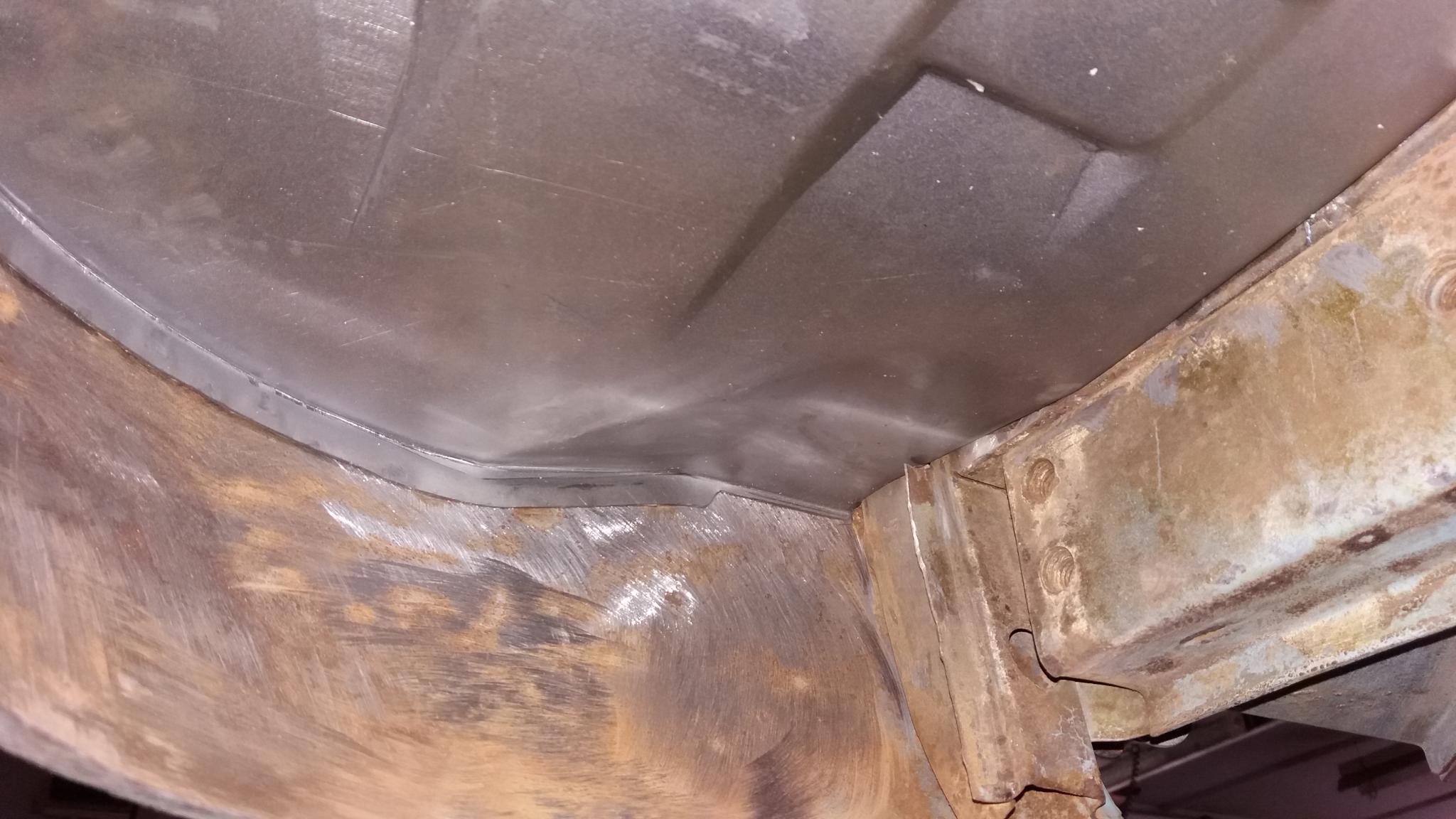

Dann habe ich begonnen den Boden vorne rauszutrennen. Ich habs schon vorher gewusst, dass ist eine Scheißarbeit

Re: Wieder ein T2a an Bord, hat auch 20 Jahre gedauert....
die restlichen Bilder. Ich kann pro Beitrag nur 5 Bilder, ist dies so korrekt?

... bevor der Batterieboden reingebraten wird, bitte vorher an die Anschweißmutter für die Masse denken (und diese vorher anbraten).

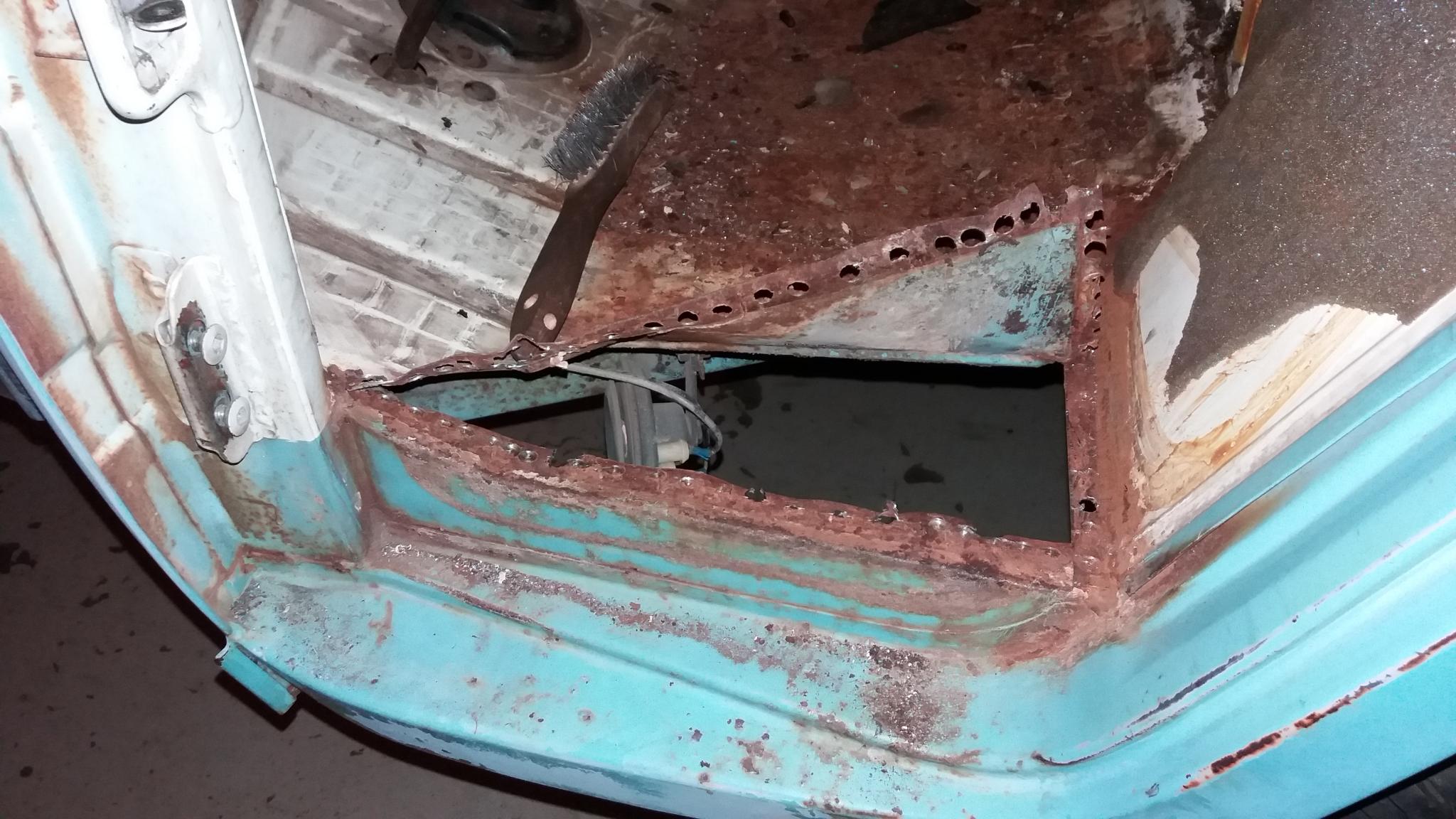

kann es nur bestätigen...FeuerFritz hat geschrieben: Dann habe ich begonnen den Boden vorne rauszutrennen. Ich habs schon vorher gewusst, dass ist eine Scheißarbeit
habe heute Abend 3 Stunden gebraucht die Fahrerseite des Bodenblechs bis zur Mitte rauszutrennen -bohren. Was ein Scheiß und wo die dass Blech alles verpunktet und verschweisst haben
Jedoch hat die Sicht von oben auf die Traversen und Träger entschädigt, alles quasi wie neu. Bilder mache ich morgen wenn es wieder hell ist.
...und wenn das Bodenblech raus ist, kommt man auch mit einem RIESEN Zweiarm Abzieher an den Lenkstockhebel dran
