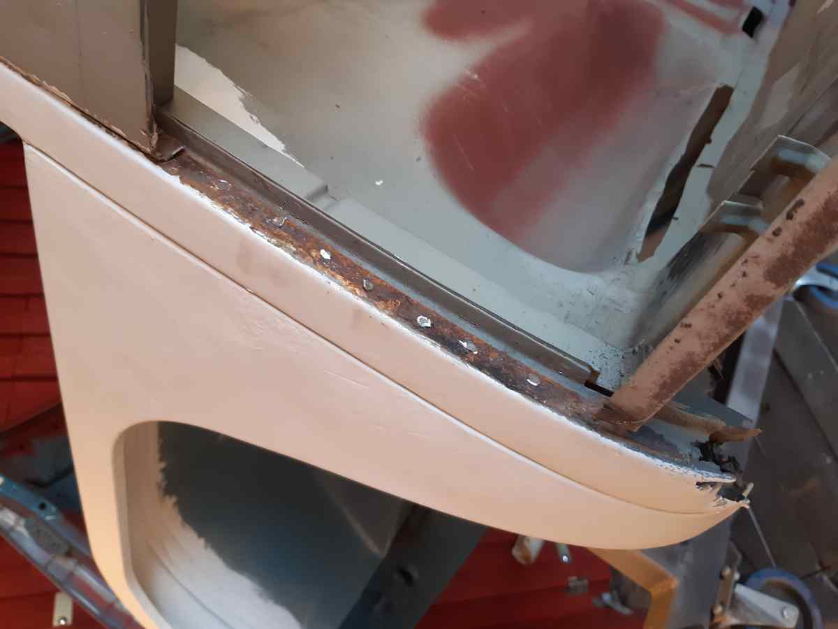

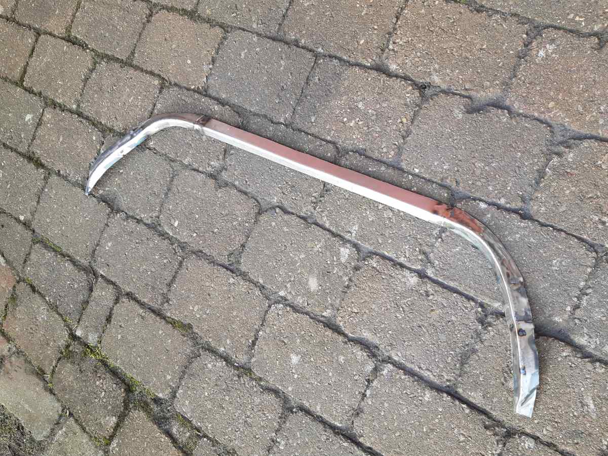

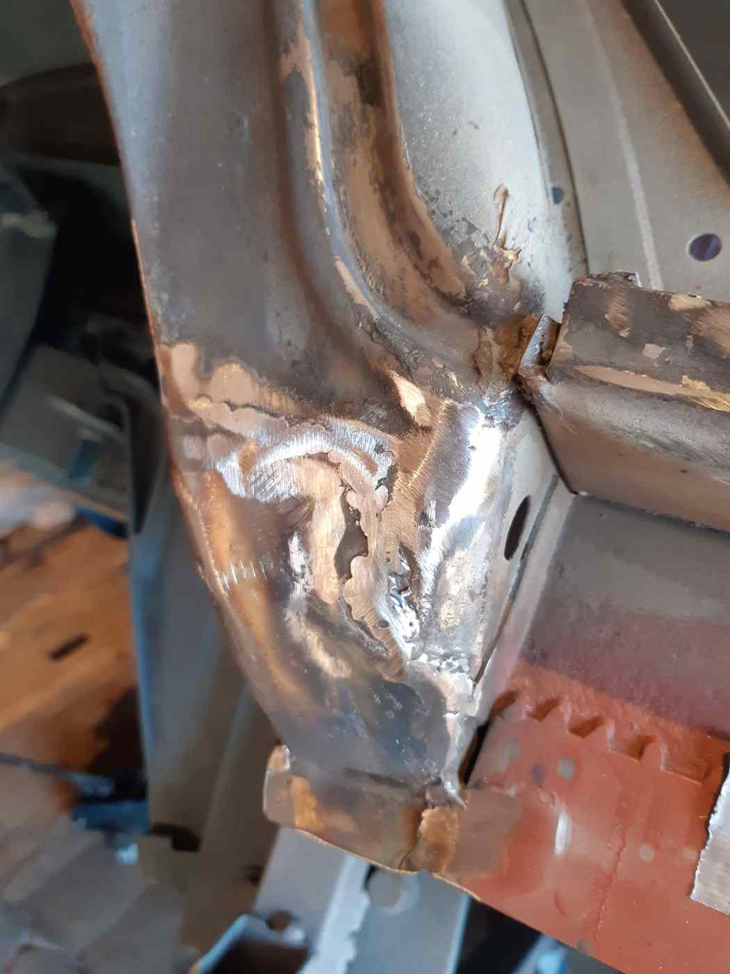

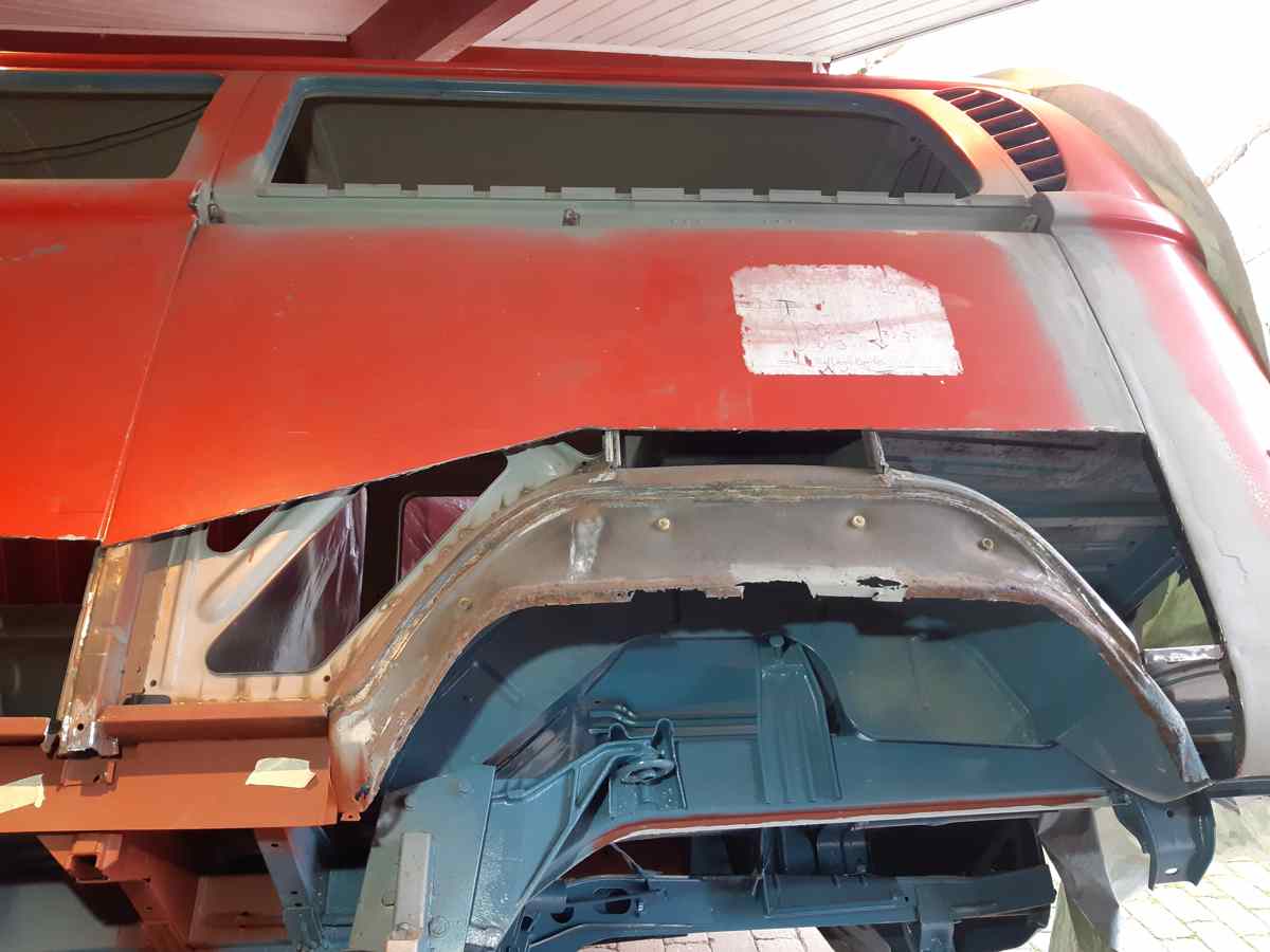

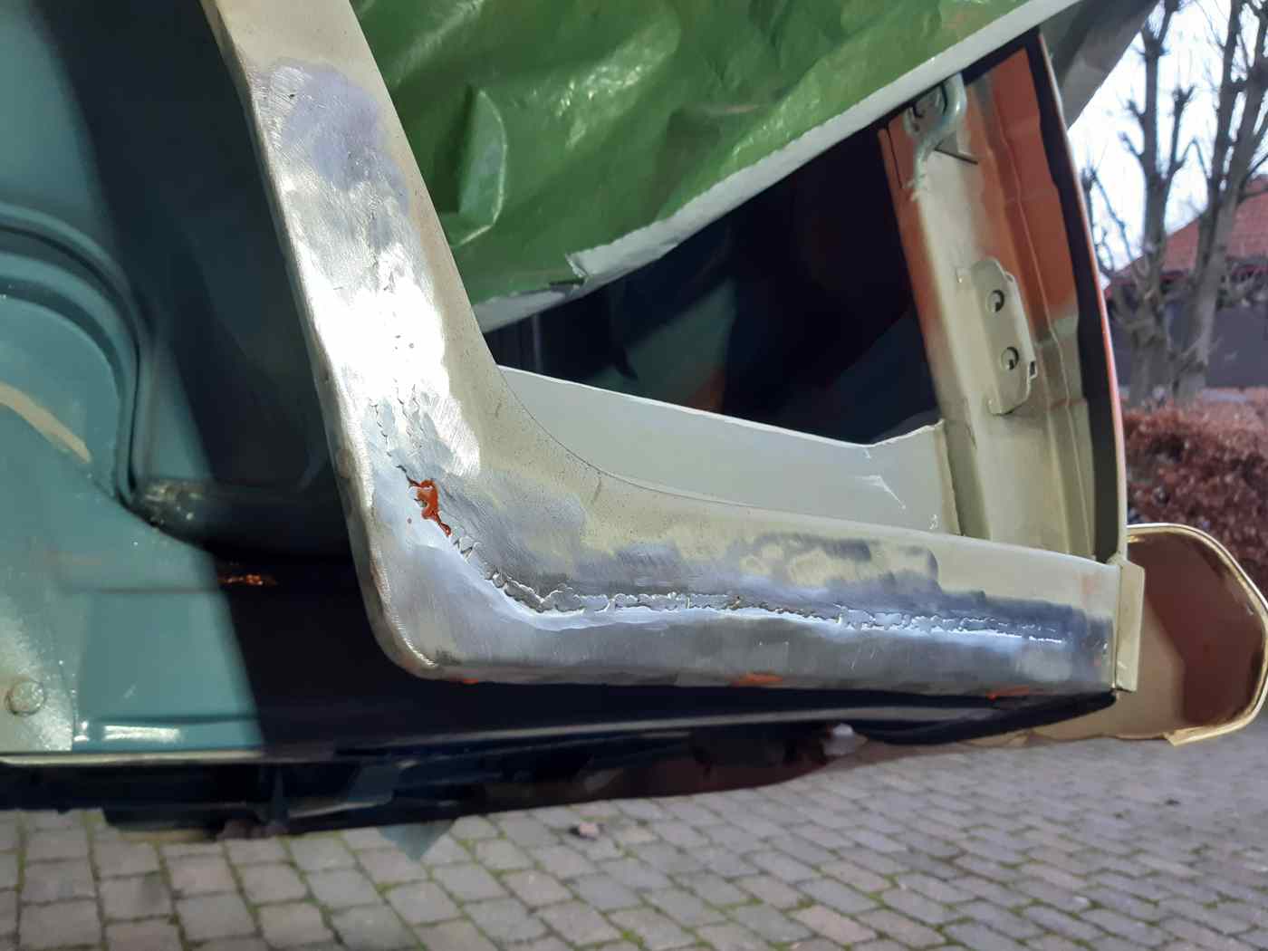

Es zeigte sich, das der frühe ausgestellte Radlauf die zweite Kannte nicht hat. Auf der linken Seite wurde das Seitenteil mal gegen ein neueres getauscht.
Gut das ich auf der rechten Seite angefangen habe und mir das noch rechtzeitig aufgefallen ist.

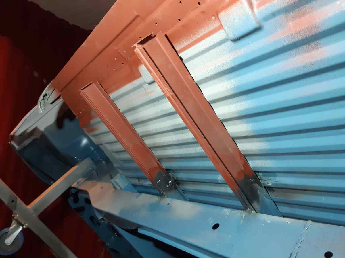

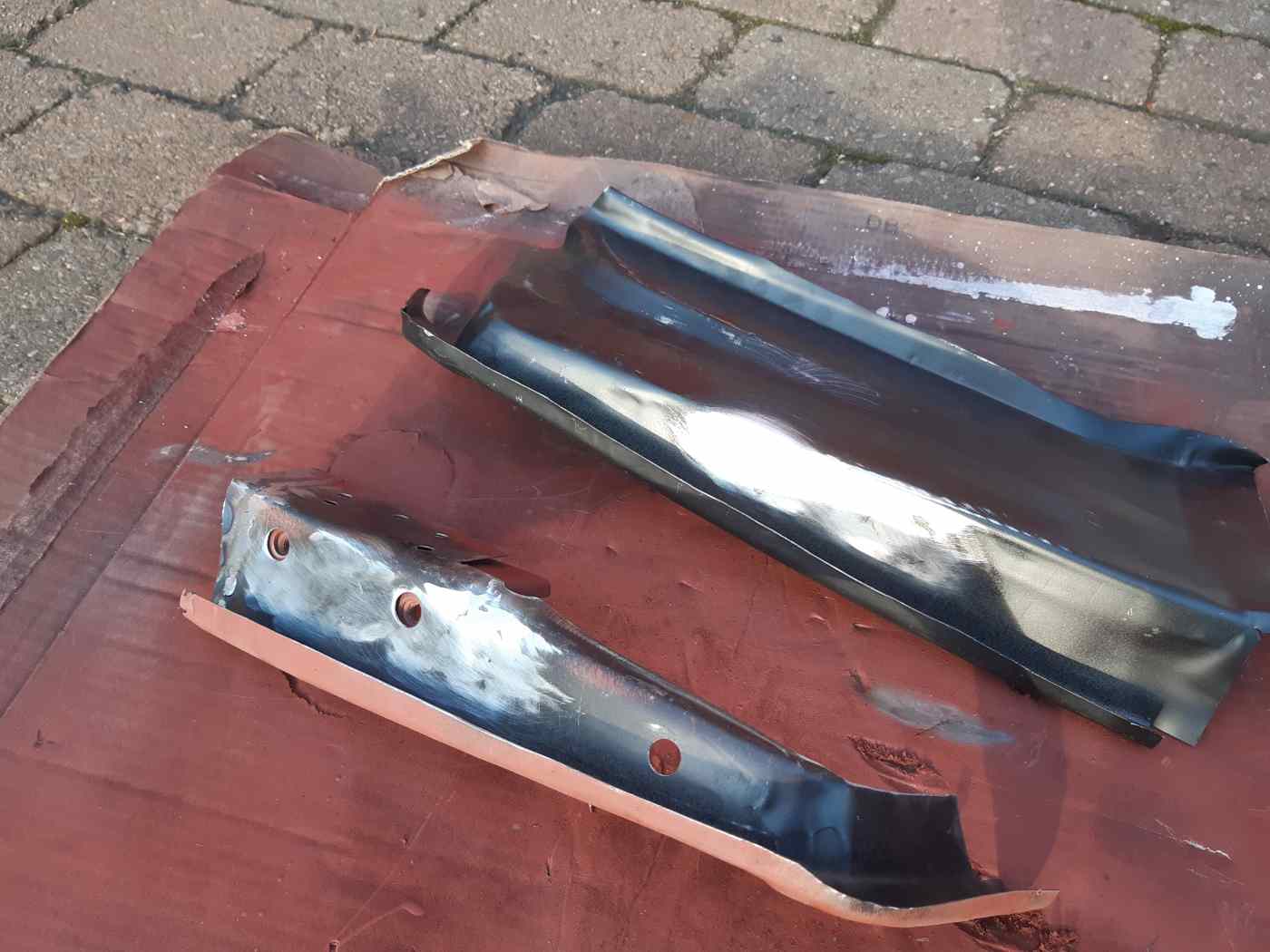

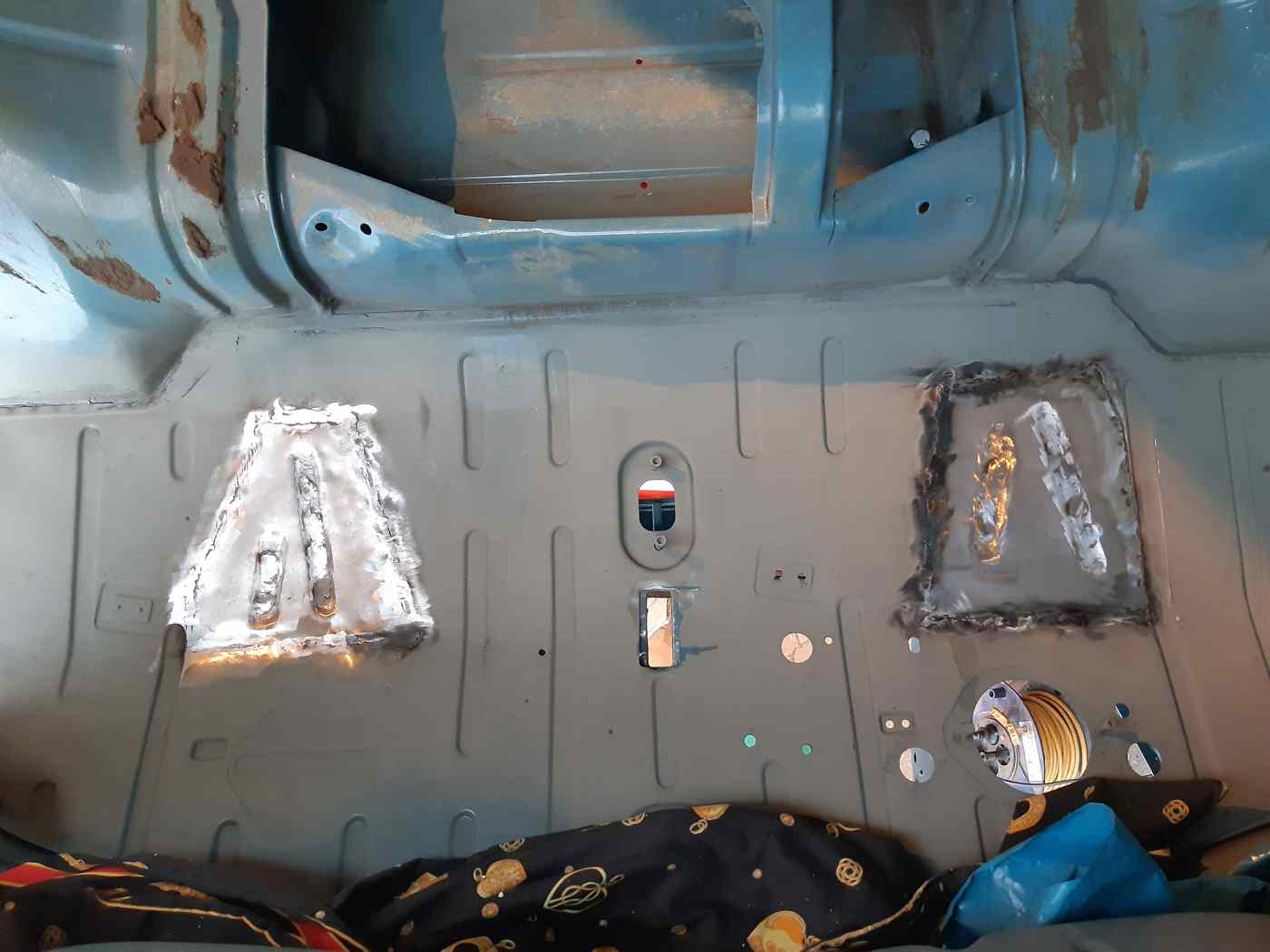

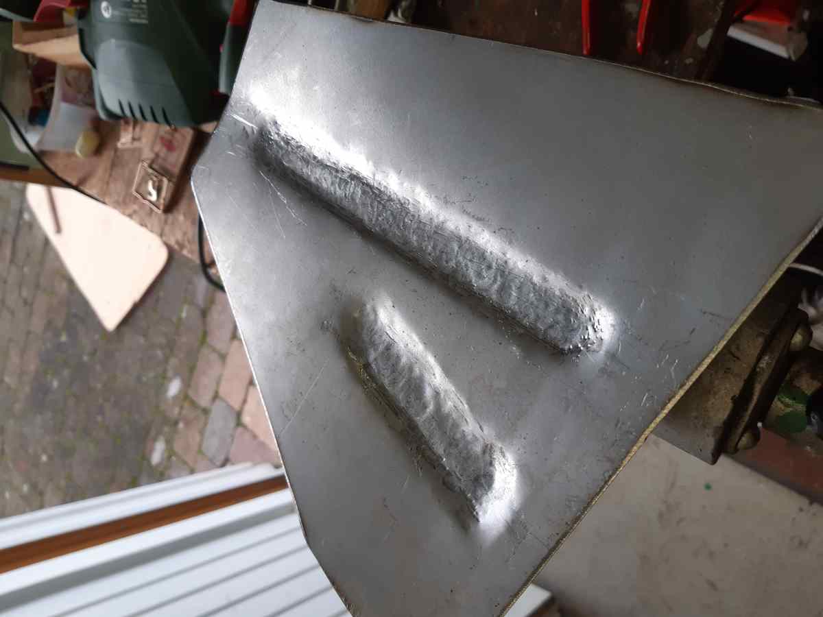

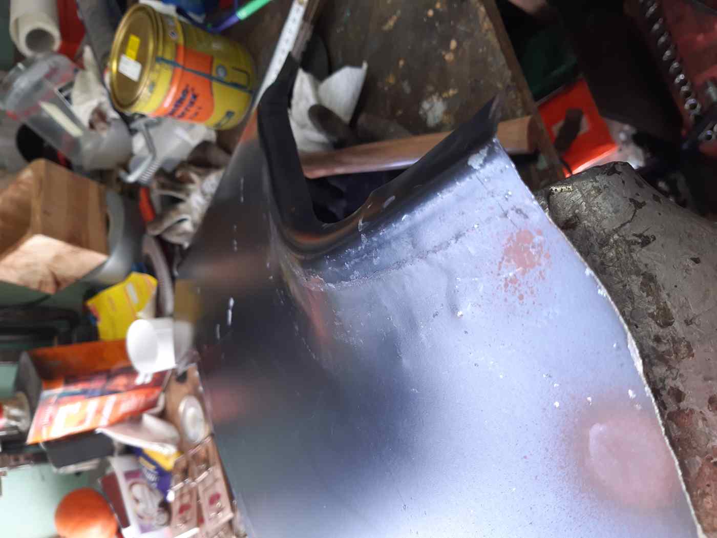

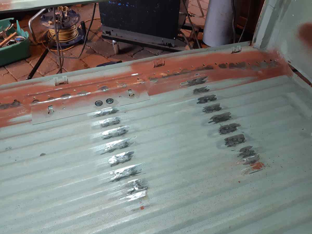

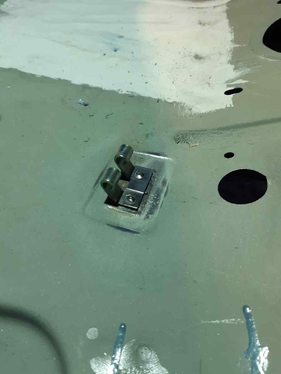

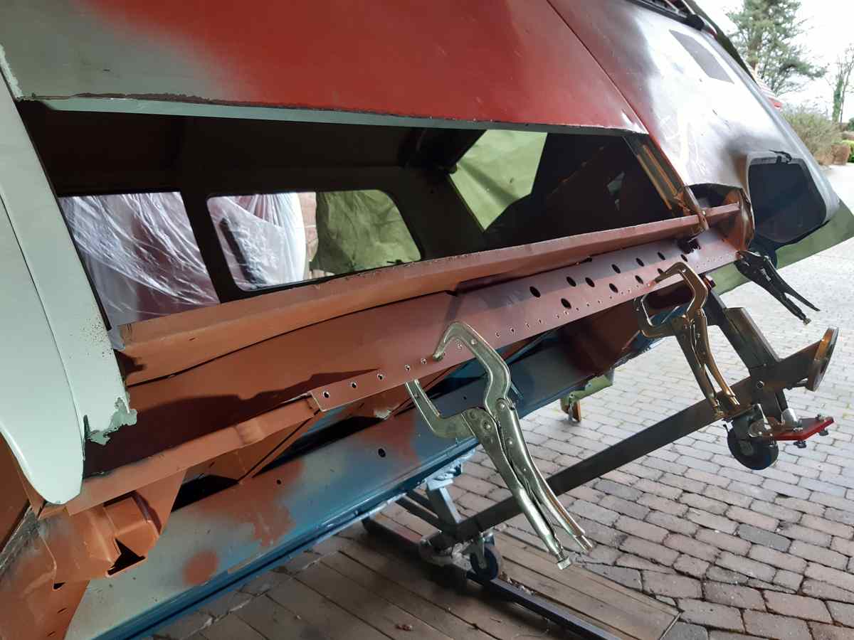

Boden Fahrerkabine. Das erste Mal Sicken gekloppt. Nicht sehr schön, aber für mich OK:

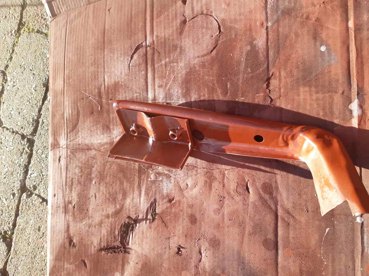

Gaspedalhalter
Stoßstangenhalter rechts neu konstruieren.

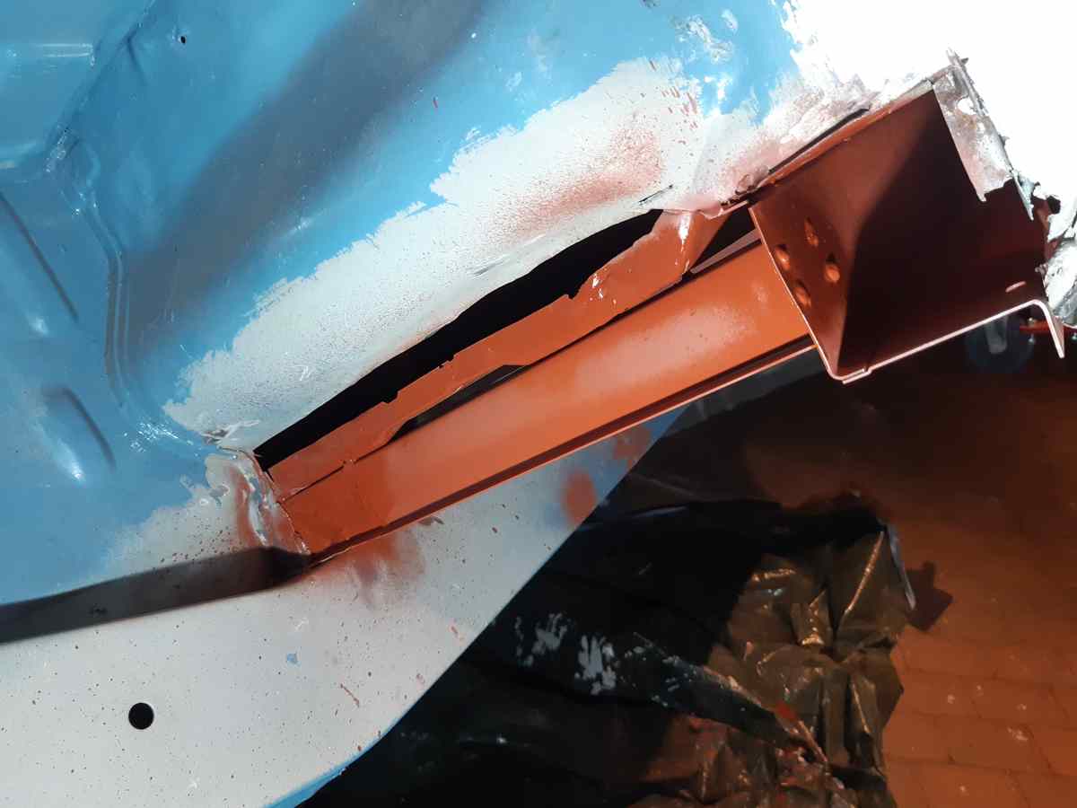

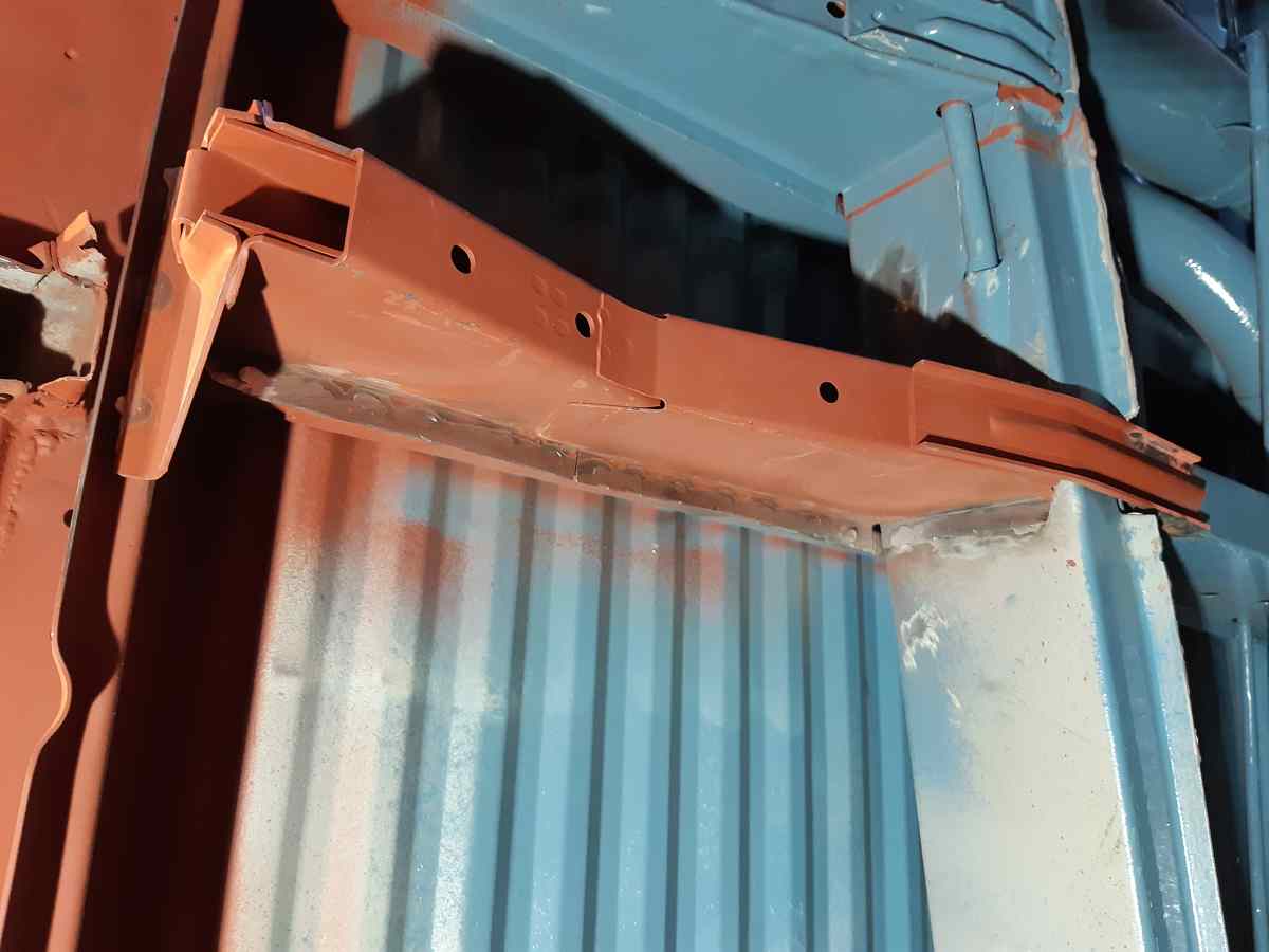

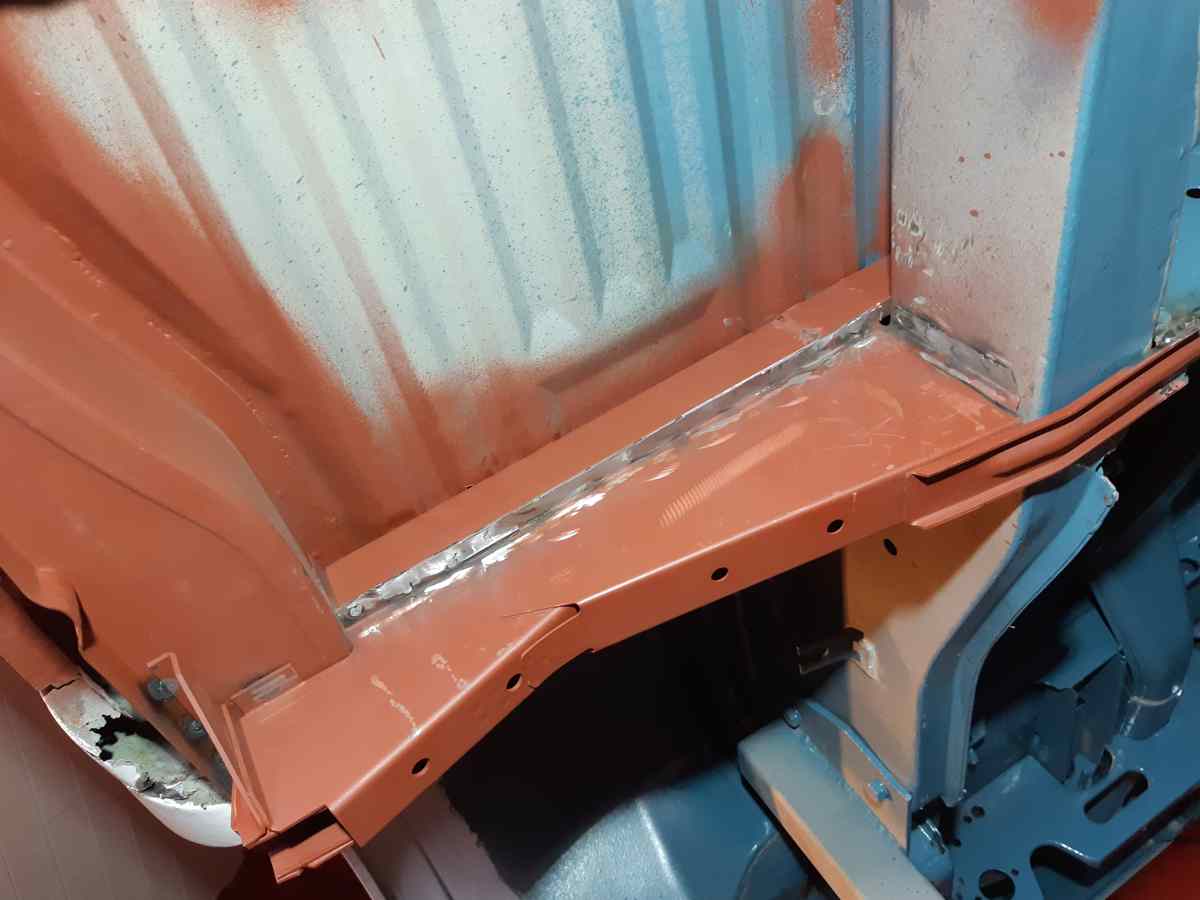

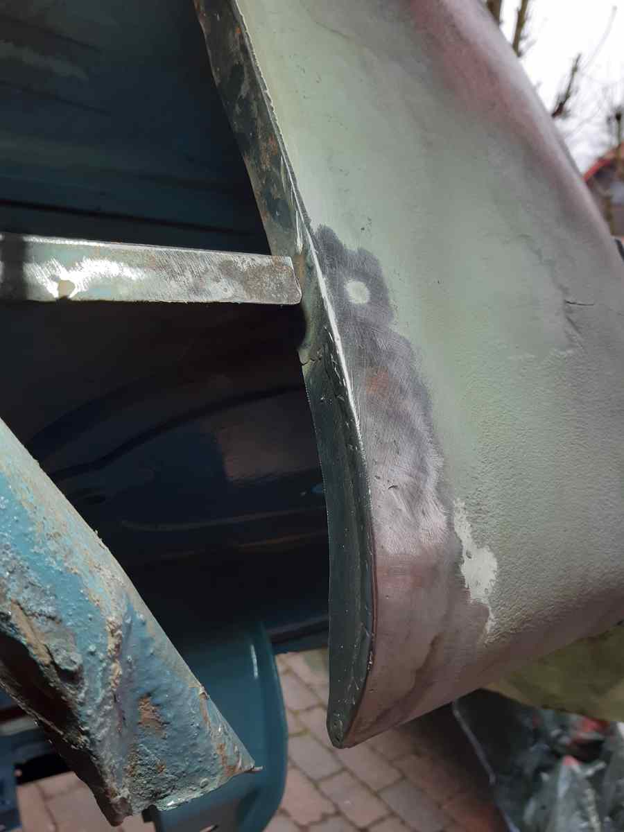

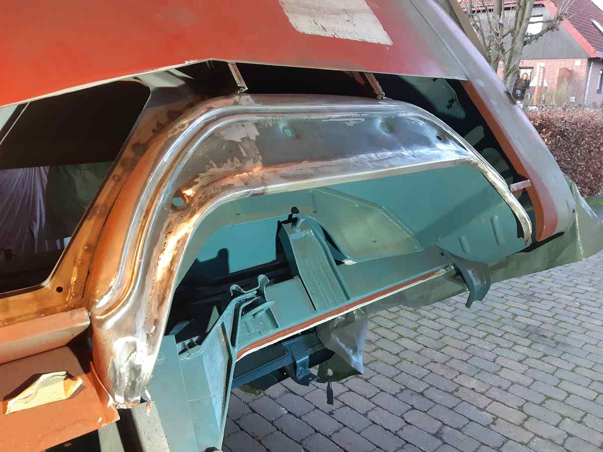

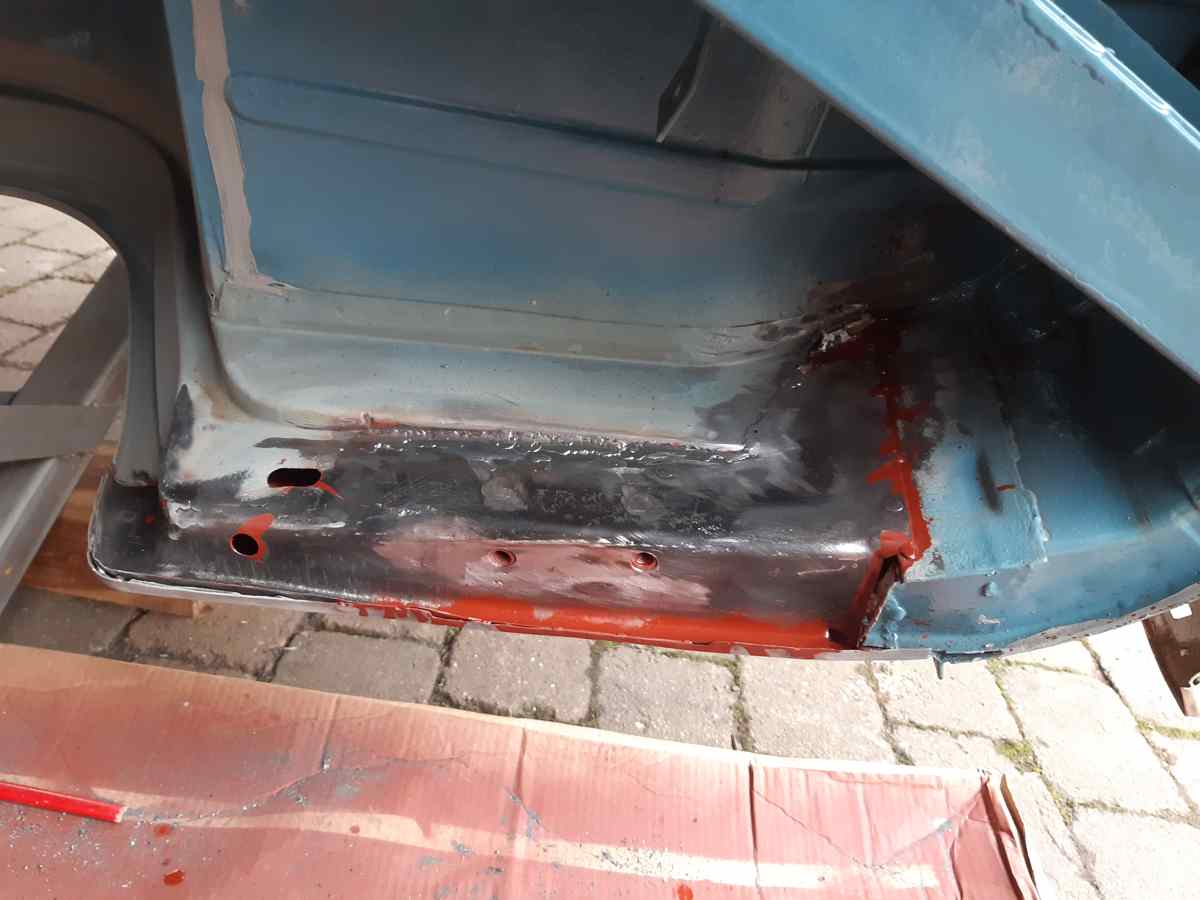

Einstieg rechts
Leider gibt es nur Totalersatz oder den Müll aus Holland. Aber was will man machen, wenn man nicht den kompletten Radlauf tauschen will.....
…. richtig viel hämmern.....und die an falscher Stelle gestanzten Löcher versetzen.
Immerhin musste ich die Tür nicht wieder einbauen um den Radlauf einzupassen....
So. Nun kann ich das Gestell umschrauben und es geht an die linke Seite.

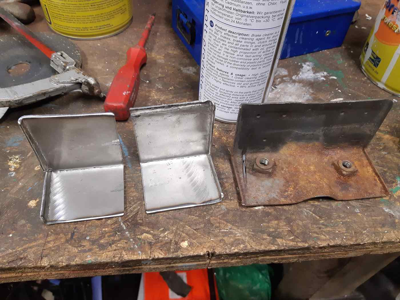

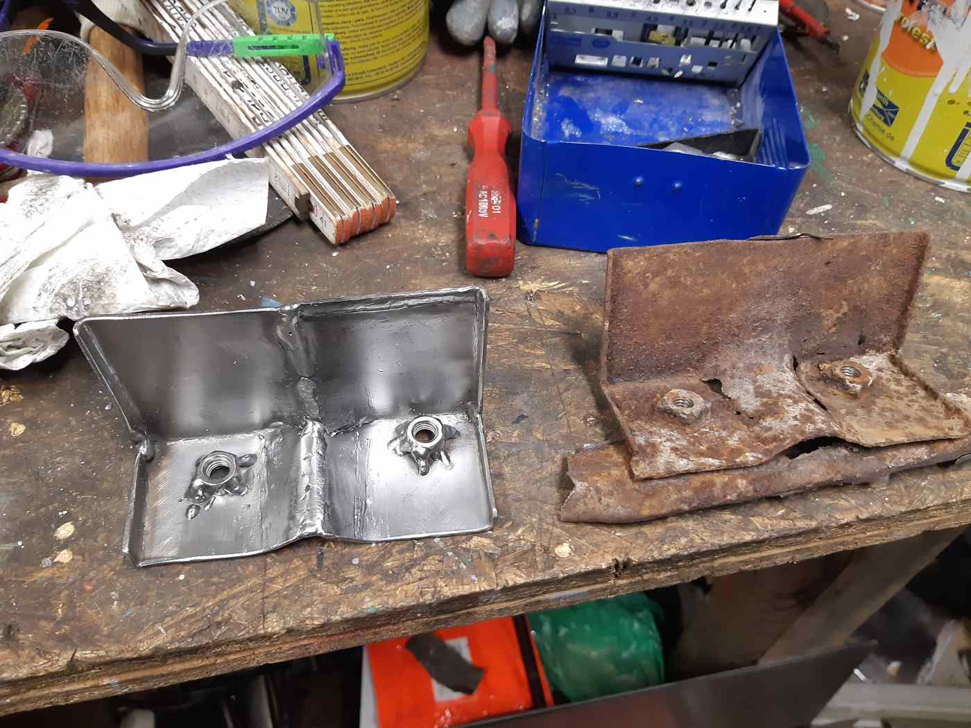

Wow. Sieht klasse aus. Jede Menge gute Arbeit. Gute Idee für die Gurtaufnahmen nen vierkantrohr zu nehmen.
:respekt:
Erik
Clas
Beiträge: 848
Registriert: 10.08.2019 09:44
IG T2 Mitgliedsnummer: 214
Re: Moin, moin aus Walsrode
Beitrag von Clas »
Hallo Erik,
vielen Dank.
Das mit dem 4 Kantrohr war reiner Zufall. Hab einfach nachgemessen und siehe da Gurtaufnahme war 3mm stark und 60mm breit.
Lustigerweise war das genau das Material was ich für das Gestell verwendet habe :D
Einfach zurechtsägen, die benötigten Löcher rein und eine 7/16 UNF Schraube dran, fertig.
Nur eine 4 Kantmutter habe ich nicht gefunden. Das kann ich aber verschmerzen.
Kann man aber auch für 50€ kaufen :abgelehnt:

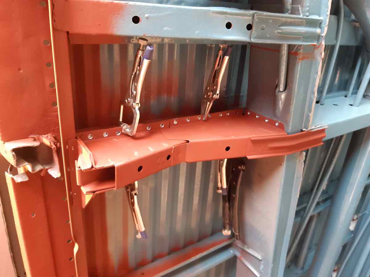

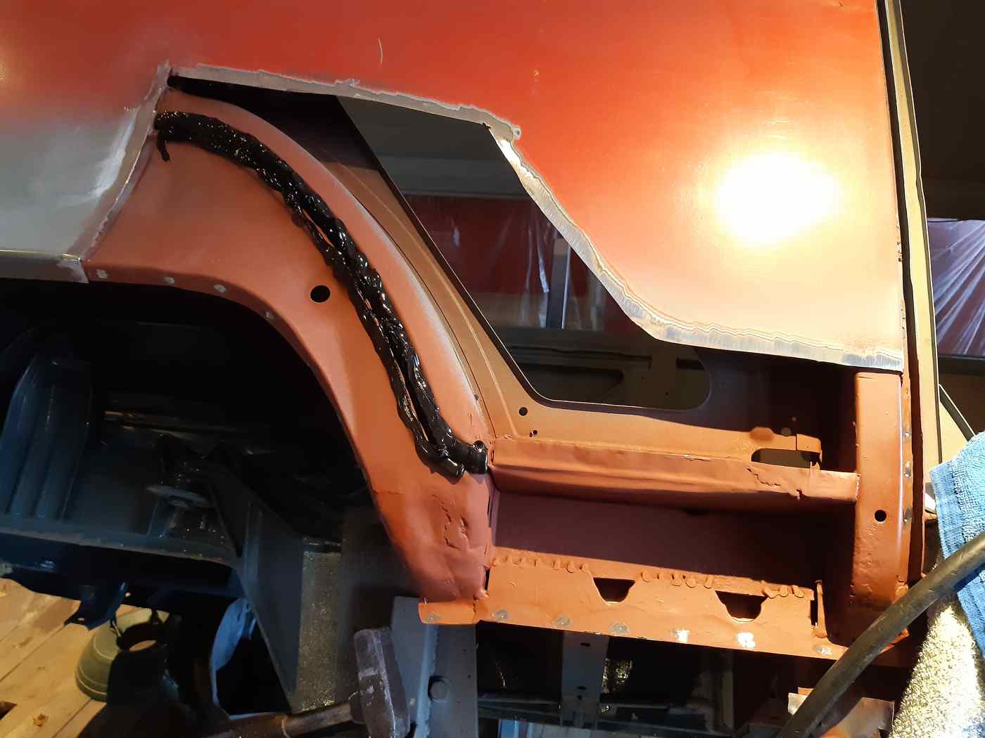

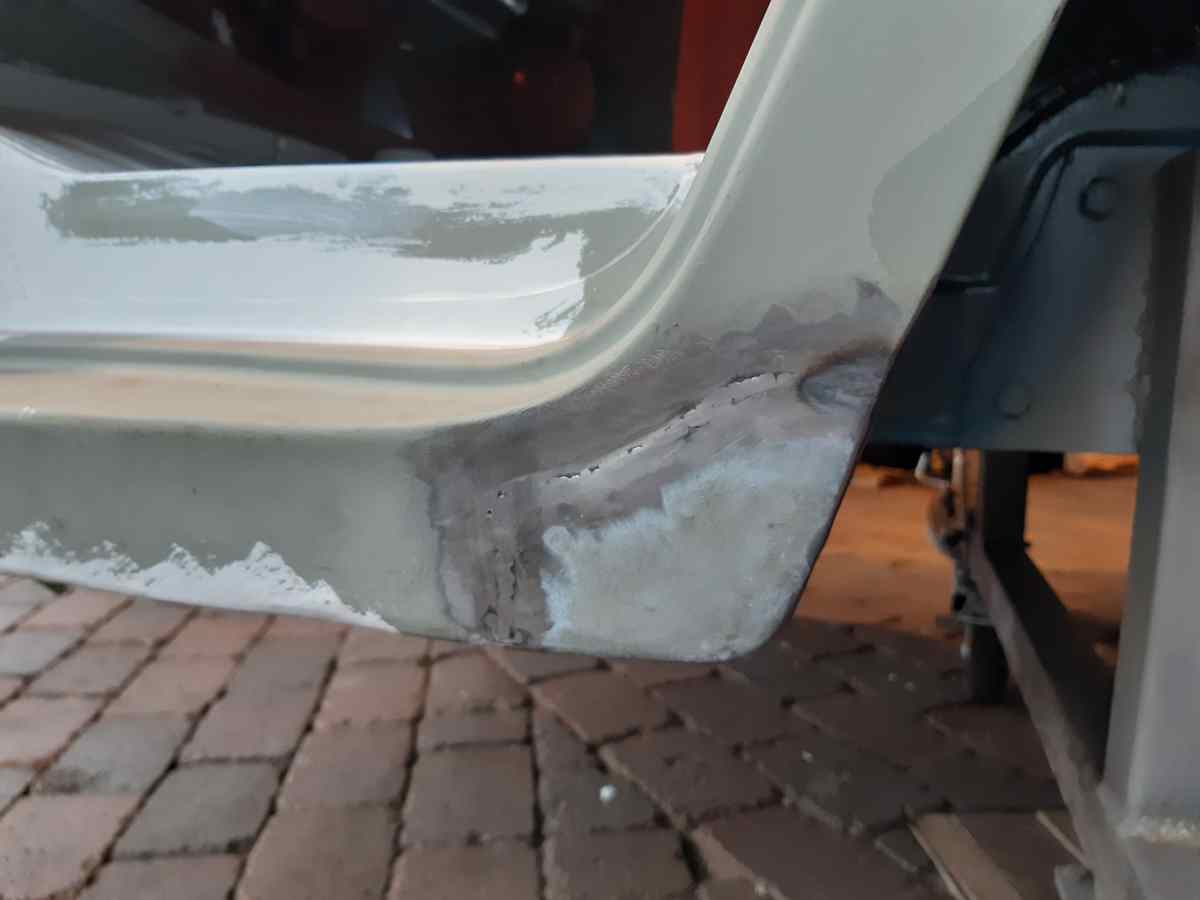

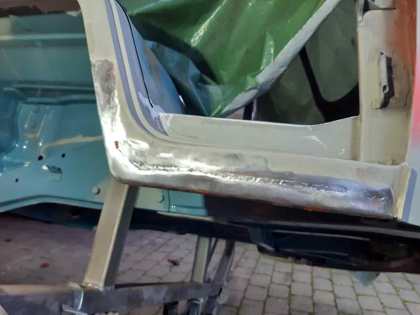

Falls Fragen aufkommen zum Lack:
die Stellen, die grau/weiß sind, sind mit Brantho Korrux nitrofest grundiert.
Bei dem Rot handelt es sich um Rostux aus der Sprühdose. Habe ich bislang die besten Erfahrungen mit gemacht.
Die Nähte und Schweißstellen wurden mit Owatrol bepinselt und anschließend alles Überschüssige abgewischt.
Blau ist Brantho Korrux 3:1 in Neptunblau eingefärbt. Und das auch direkt auf das Blech aufgetragen.
Nahtversiegelung wird Korroflex und ist auch schon zur Hälfte fertig.

es geht weiter:
Boden Fahrerseite

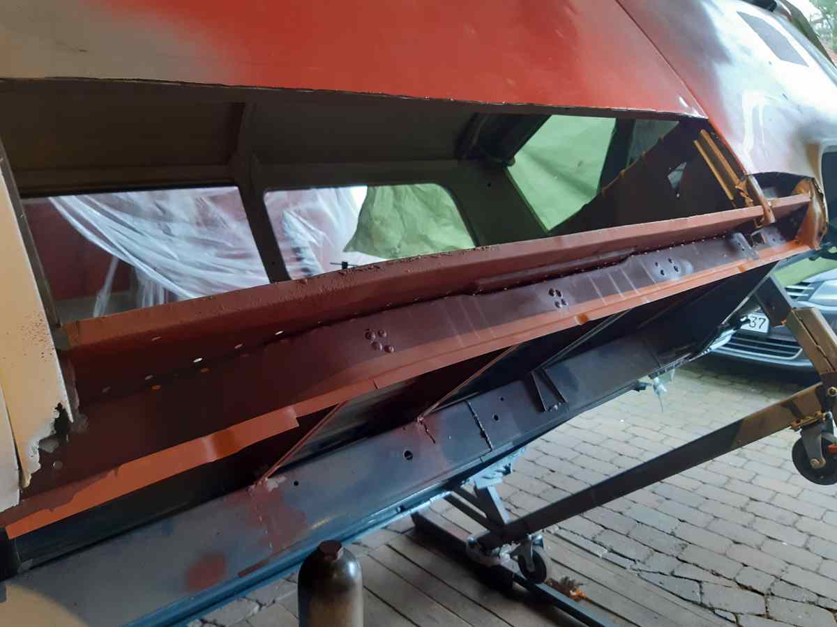

Seitenwand raus
Clas
Clas
Beiträge: 848
Beitrag von Clas »
Querträger
Innenschweller

Wagenheberaufnahmen
Mittelschweller

Radlauf innen
