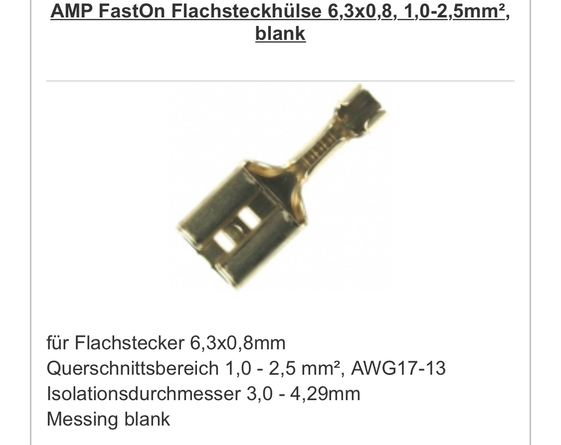

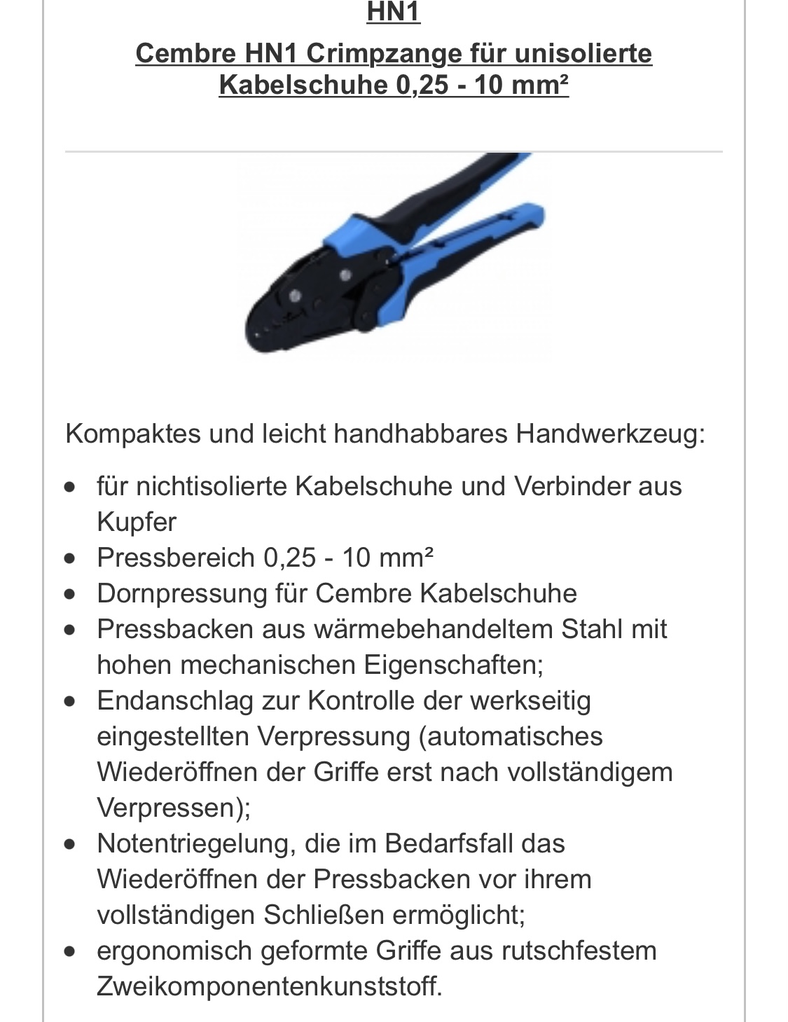

Die vielgelobte Zange für Messing Verbinder ist wie bereits erwähnt, die Knipex 97 52 35 .
Die funktioniert anders als das von Dir ausgesuchte Teil, außerdem ist die Knipex nen Fuffi günstiger.
Hier wurden exzellente Tips gegeben aber Du scheinst dich irgendwie dagegen zu wehren. Bei soviel Beratungsresistenz bin ich jetzt raus :roll:

Danke Ralph das du dich nochmal eingeschaltet hast. Werde die von dir geratene Knippex nehmen und blanke messingstecker.
Bei so vielen Köchen, vermischt sich oft der Brei Ralph, mach dir nichts draus.

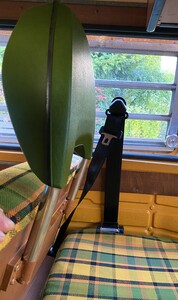

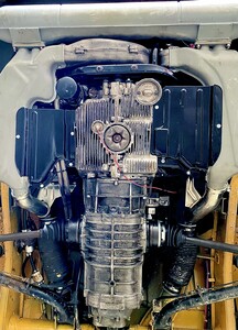

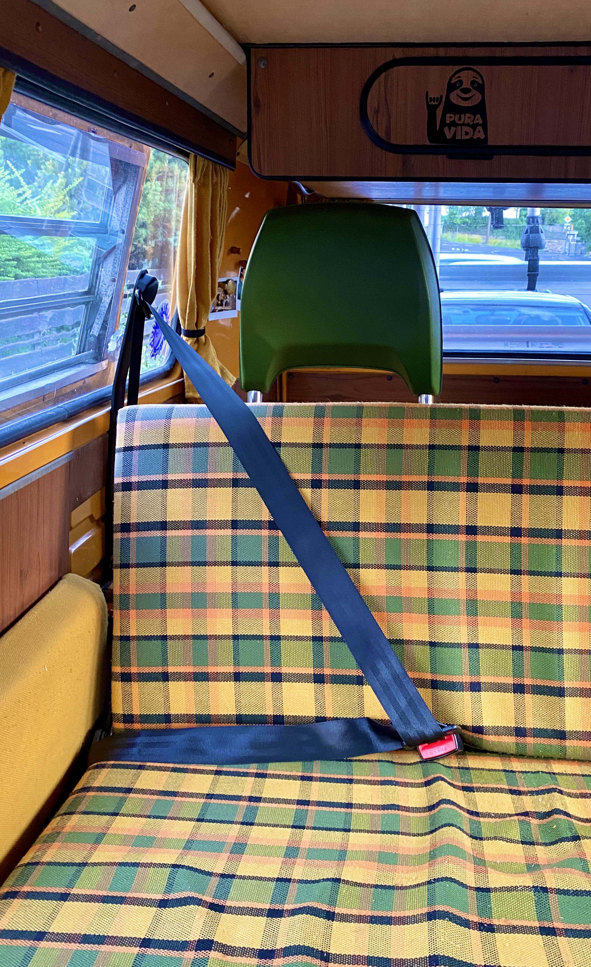

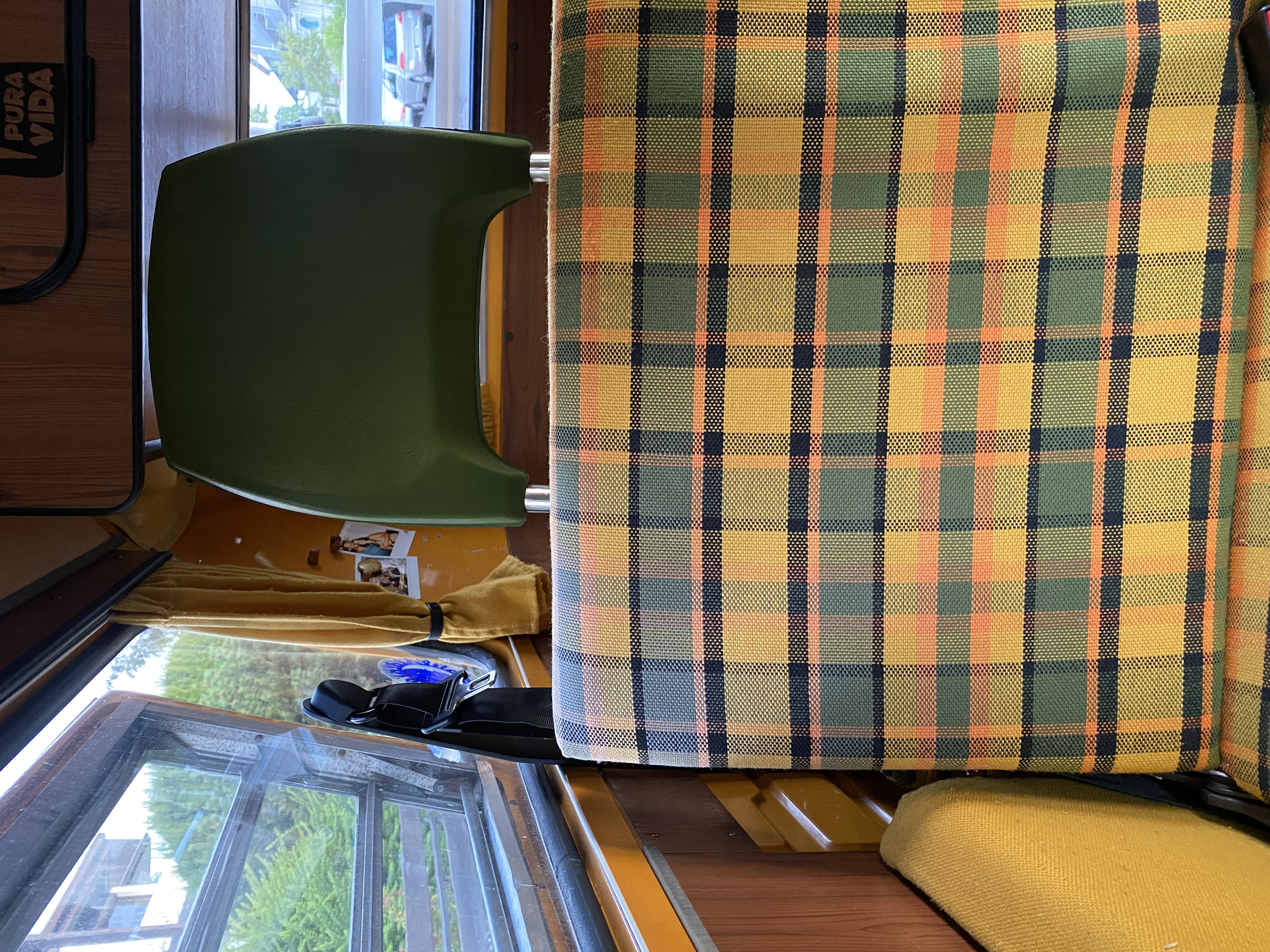

Guten Morgen 😄
Hier ein kleines Update:

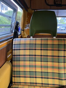

Neben allen Tür, klappen und schiebetürdichtungen, 100std Motorrevidierung, Holraumkonservierung habe ich mich um die Sicherheit auf der Rücksitzbank gekümmert.
Ich bin vor 2 Monaten Papa geworden und somit haben hinten Kopfstützaufnahmen und 3 Punkte Gurte Einzug erhalten 👍🏼

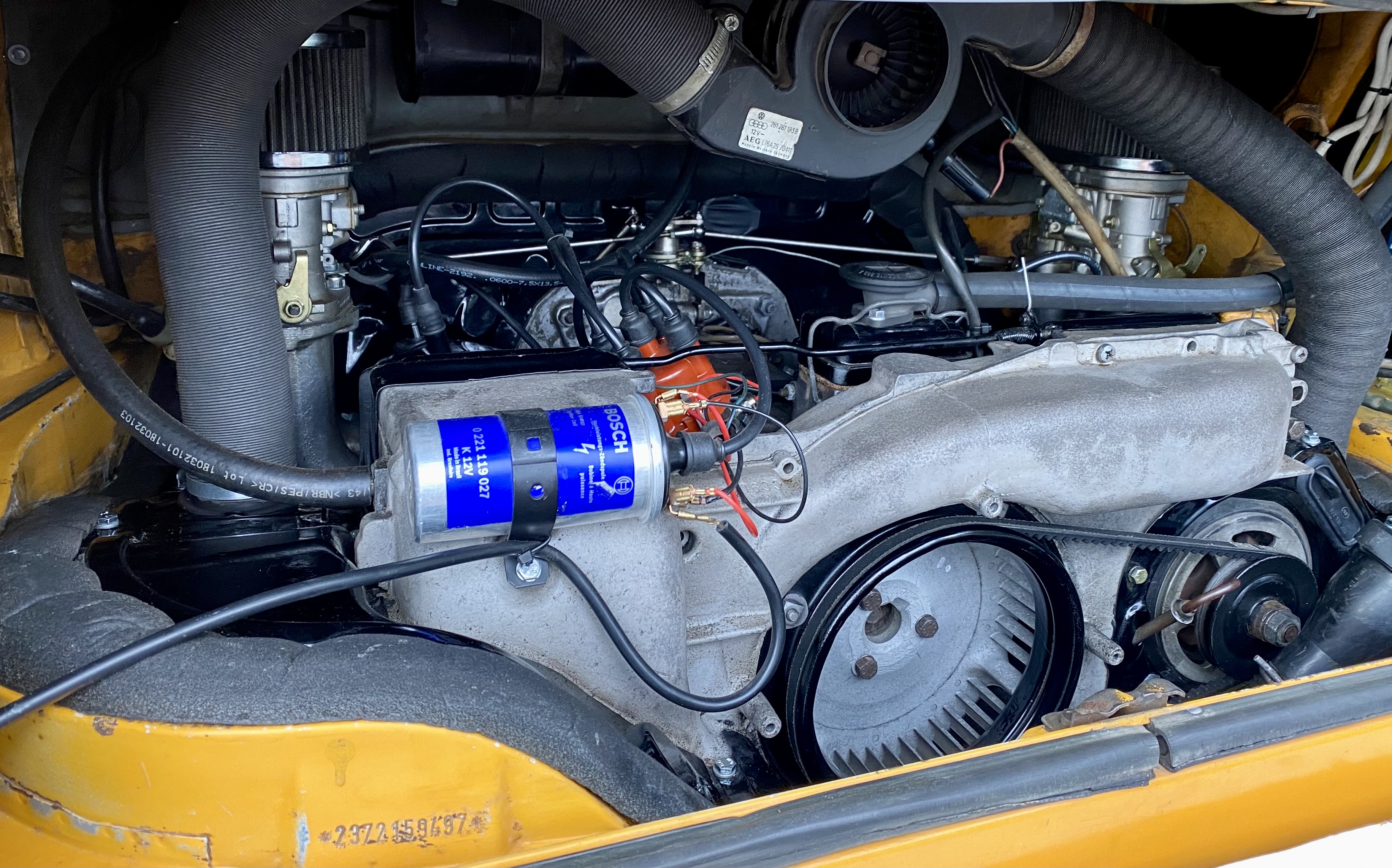

Auspuffanlage neu, alles sandgestrahlt und lackiert, neue Zylinder,Kolben,Köpfe, 124 ignition usw.

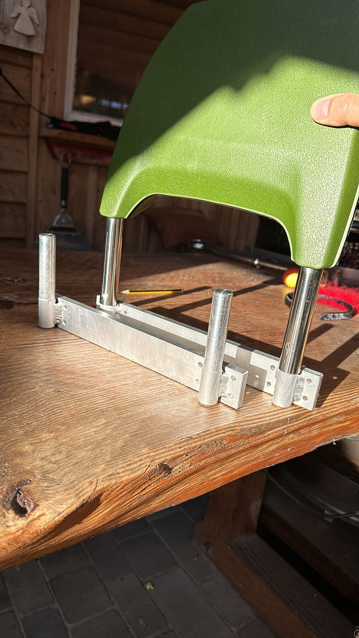

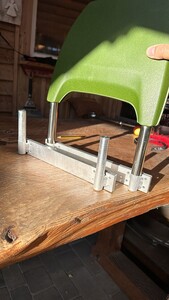

Und hier die mehrschicherheit an der Sitzbank.
Kopfstützen sind zum abnehmen (alu geschweißte Aufnahme) und die Gurtaufnahme aus 6mm Stahl.
Habt ein schönes Wochenende
