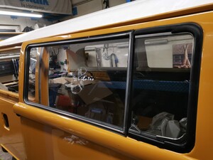

Ich hoffe ihr hattet weniger Ärger mit der 3/4 Scheibe und dem Drehfenster als ich :D

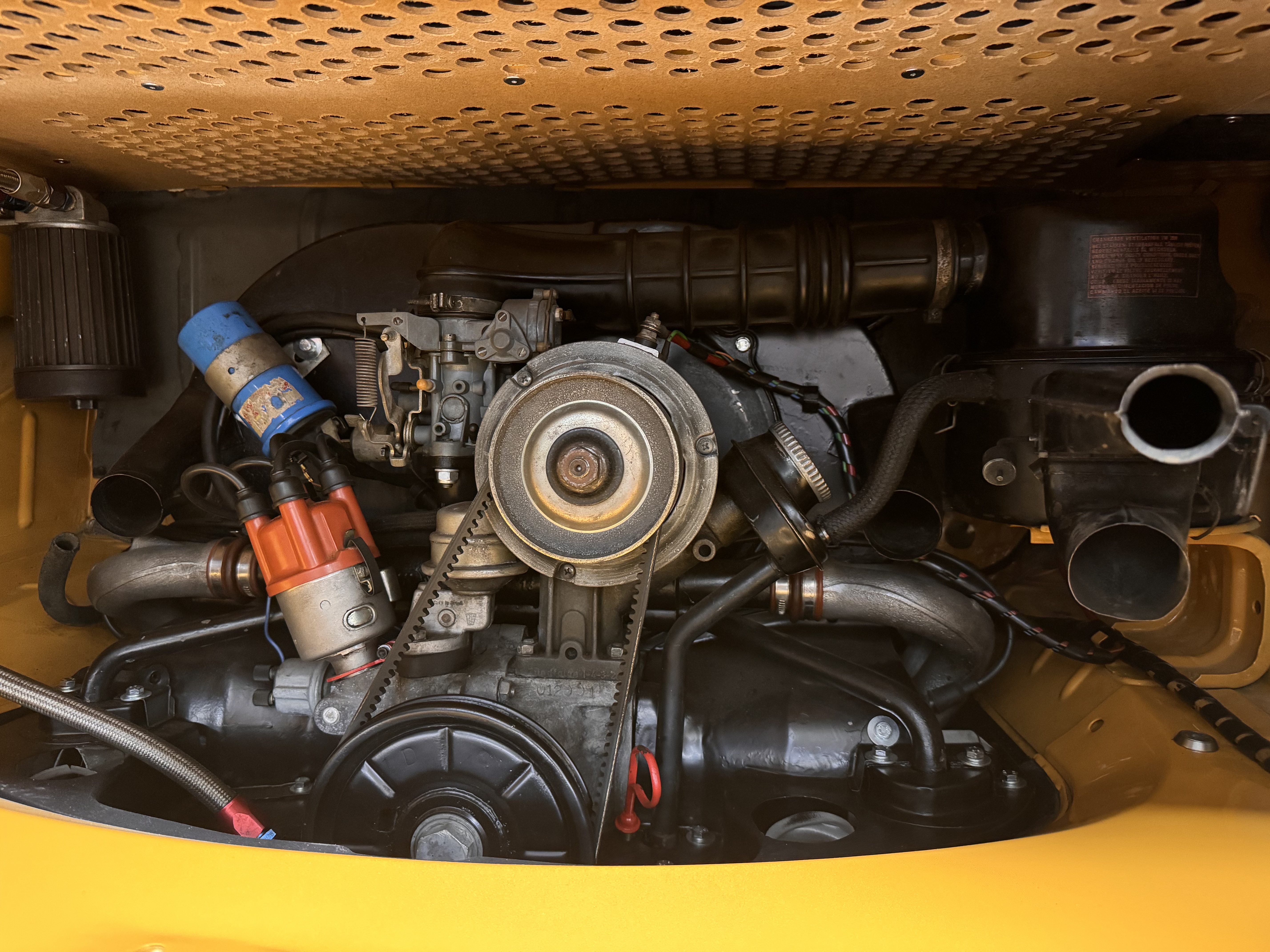

Sieht :) er nicht aus wie neu? Und er läuft!
Alle Scheiben sind drin. Ja und es war teils kein Zuckerschlecken. Wir hätten nicht gedacht, das Glas so biegsam sein kann und dann doch dank Gummies & Geduld seine Form wieder findet :lol:

Lizzy&Co. hat geschrieben: 31.10.2024 11:18 Sieht er nicht aus wie neu? Und er läuft!
Glückwunsch, dass Ihr weiter gekommen seid. :gut:

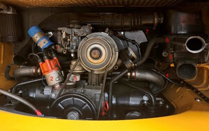

Ich hab mir einmal das Bild vom Motor zu Gemüte geführt und ein paar Notizen gemacht:
1.: Feder hat sich schon mächtig in den Drosselhebel eingearbeitet, zuschweißen und neu bohren.
Es ist nämlich lästig, falls das Gas einmal stehen bleibt, wenn die Rückholfeder nicht mehr tätig werden kann. :?
2.: ein 009er Verteiler ist eher suboptimal ("Schluckauf beim Beschleunigen"),
ich empfehle, bei Gelegenheit einen mit Unterdruckdose zu verbauen (043 905 205 L oder auch "K")
und links am Vergaser den Stopfen abnehmen und dort anschließen.
(... und ja, die Amis haben gern solche "kranke" Lösung bevorzugt. :stupid: )
3.: Die Benzinpumpe ist eigentlich nur für eine Gleichstromlichtmaschiene (hatte der Bus einmal) gedacht gewesen,
bei Verwendung einer Drehstromlima ist die nach links geneigte einzubauen gewesen.
Achtung Stössel ist dann nur 100 und nicht wie hier 108mm!
Schwinghebel-Achse leider nur verstemmt, bei Ersatz darauf achten, dass da eine mit Sicherungsringen auf der Achse genommen wird.

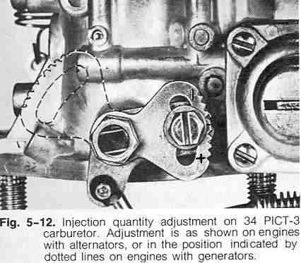

Ist am Vergaser der richtige Hebel für die Beschleunigerpumpenbetätigung eingebaut?
4.: Kabel bitte nicht auf den Ansaugstutzen ablegen, der wird nämlich mächtig heiß.
5.: Da sollte die Kurbelgehäuseentlüftung richtig angeschlossen werden
6.: Hier Tankentlüftung (über ein Reduzierstück) anschließen.
7: Anschluss bitte mit Stopfen versehen falls noch nicht geschehen.
Das Aktivkohlefilter ist ja wegrationalisiert worden. 7 ging einmal da drauf und der Ausgang war an 6 angeschlossen. An dem
genannten Filter endete auch die Tankentlüftung, wo es nun gilt, die so anzuschließen wie es bei den nicht Amibussen
ab MJ '72 gemacht wurde. :wink:

Eine echte Norbert-Antwort, und das meine ich echt mit Bewunderung wie man das alles aus dem einen Bild raus liest👍

Naja, wir haben uns ja hier nicht zum blödeln versammelt, jedenfalls nicht nur. :D
Für mich sind Motoransichten immer irgendwie "Suchbilder", da kann ich dann einmal gern testen, ob ich sie noch alle beisammen habe. :D
Da fällt mir noch ein:
Original hatte der Motor einen Verteiler mit doppelter Unterdruckdose verbaut gehabt
(113 905 205 AJ, bzw. 211 905 205 Q [dieser dann mit Fliehkraftbegrenzung] )

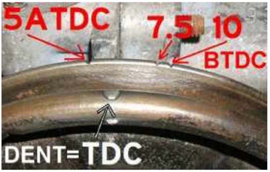

und die Zündung wurde auf 5° nach OT bei aufgesteckten Unterdruck-Leitungen eingestellt.
Jetzt stellt sich mir die Frage, ob da auf der Riemenscheibe auch eine 7,5° Markierung vorhanden ist, denn für den 009er
gilt ja dieser ZZP sowie auch für den, den ich empfohlen hatte.
Der Motor sollte einer mit dem Kennbuchstaben "AE" sein. Mehrausstattung M 157 (Abgasreinigungsanlage).
Der dazugehörige Vergaser ist der 34PICT 3 (211 129 031 G).
Vielleicht sollte man auch daruber nachdenken, die Düsen
auf den modernen Sprit anzupassen falls noch nicht geschehen.
Hauptdüse von X125 nach X130
Leelaufdüse von 60Z nach 65Z (oder auch 70 sollte noch passen können).
