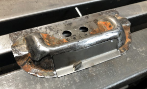

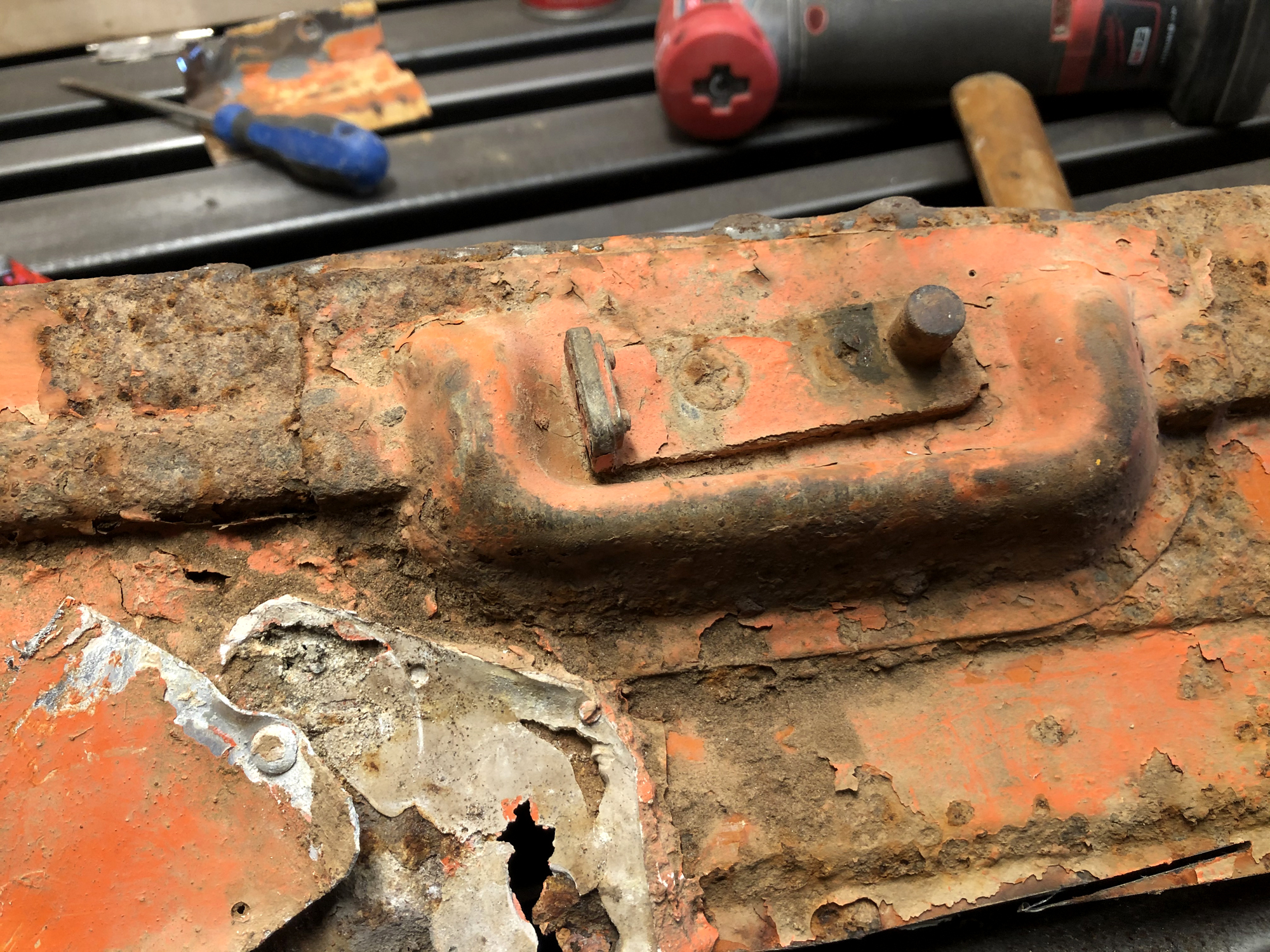

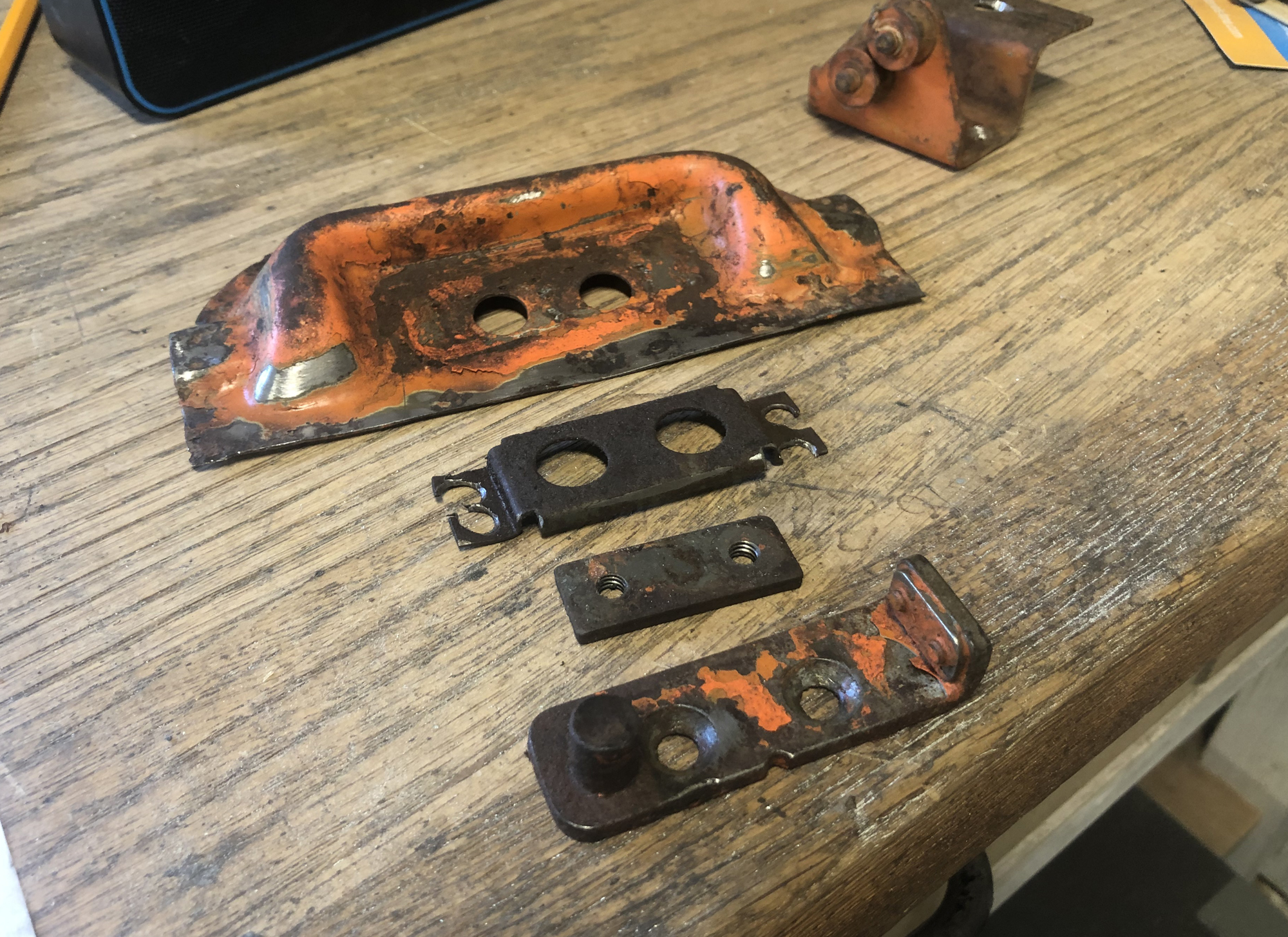

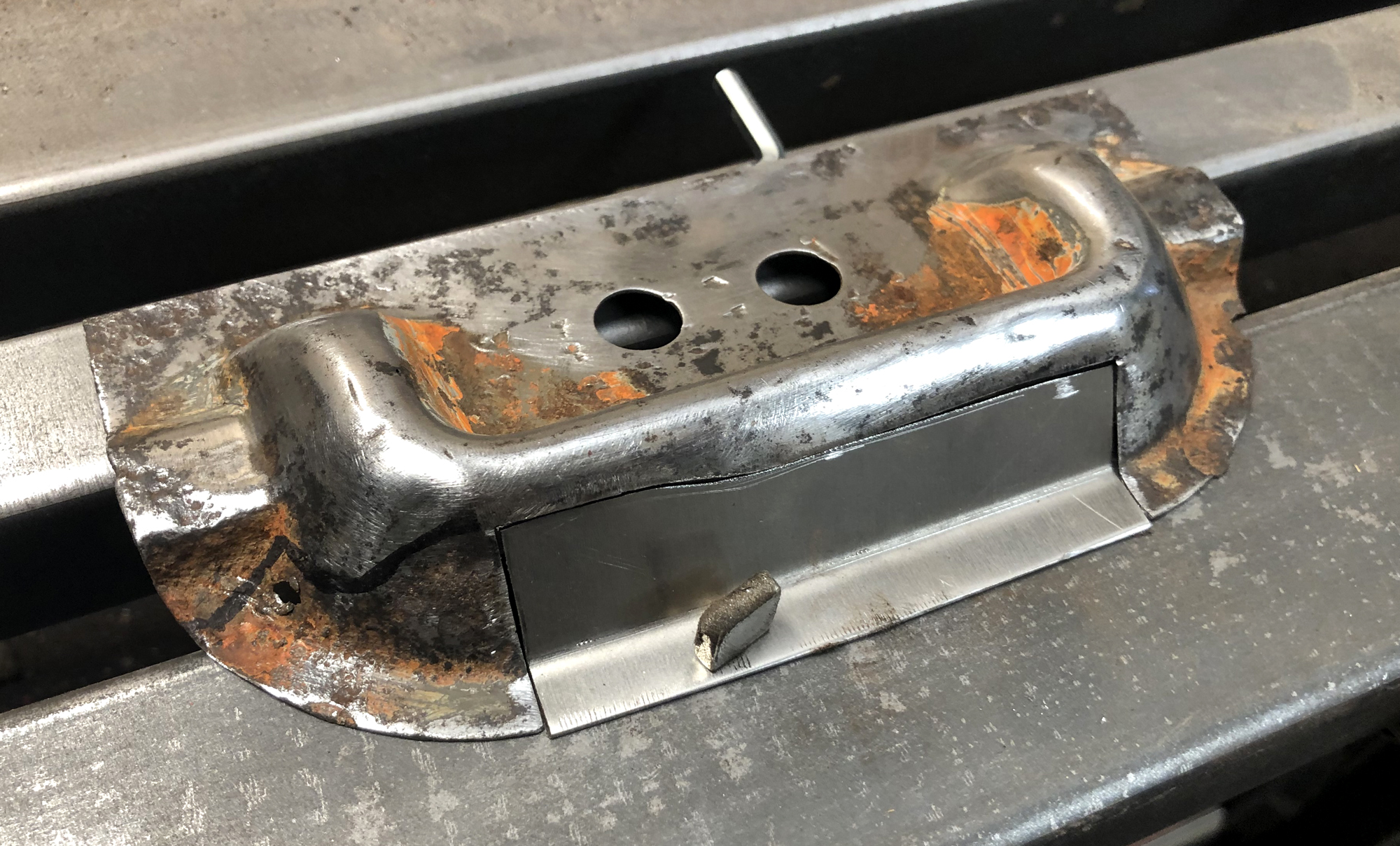

Durch einen Beitrag hier im Forum kam ich auf die Idee, auf der Fahrerseite eine 2. Tresorklappe nachzurüsten. Dafür konnte ich dann aus der Schlachtpritsche die Schließfalle und das dazugehörige Blech ausbauen. Zugegeben, es war nicht grade gut vom Zustand, aber besser als nichts.
Ich hab dann erstmal den rostigen Klumpen Metall zerlegt.

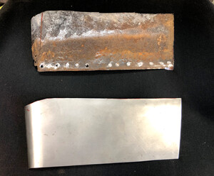

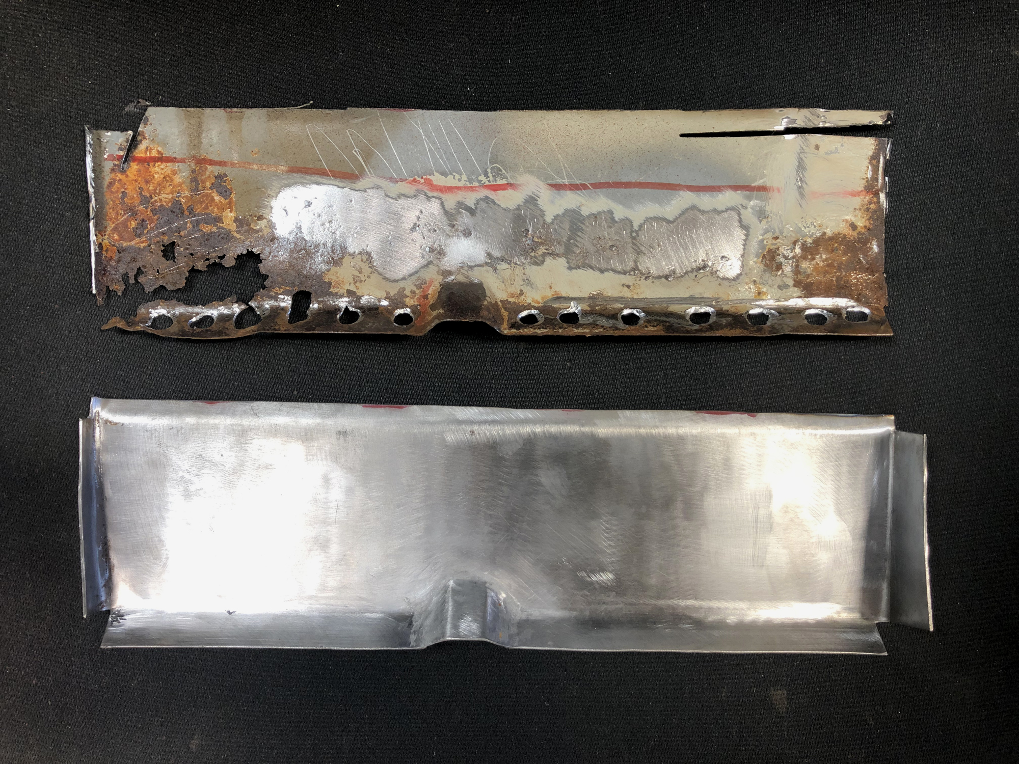

Das Blech hatte an der Rückseite mehrere Durchrostungen, also habe ich zunächst das grade Stück, dann die Rundung erneuert. Jetzt wird es noch gestrahlt und sollte dann zu verwenden sein.

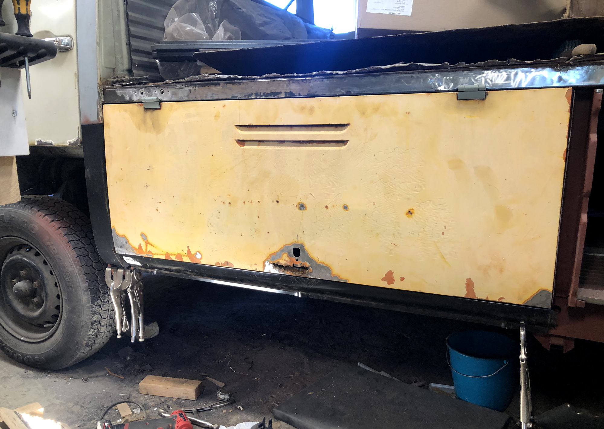

Für die Tresorklappe habe ich die oberen Träger aufgeschnitten, damit ich dort Gewindeplatten einlegen kann, an denen die Klappe befestigt wird.
Die griechische Tresorklappe ist bis auf das große Rostloch unten auch in brauchbarem Zustand.

Für die neue Tresorklappe auf der Fahrerseite habe ich das ober Dichtungsprofil gebaut und eingeschweißt. Die richtigen Maße kann ich zum Glück auf der Beifahrerseite abnehmen.

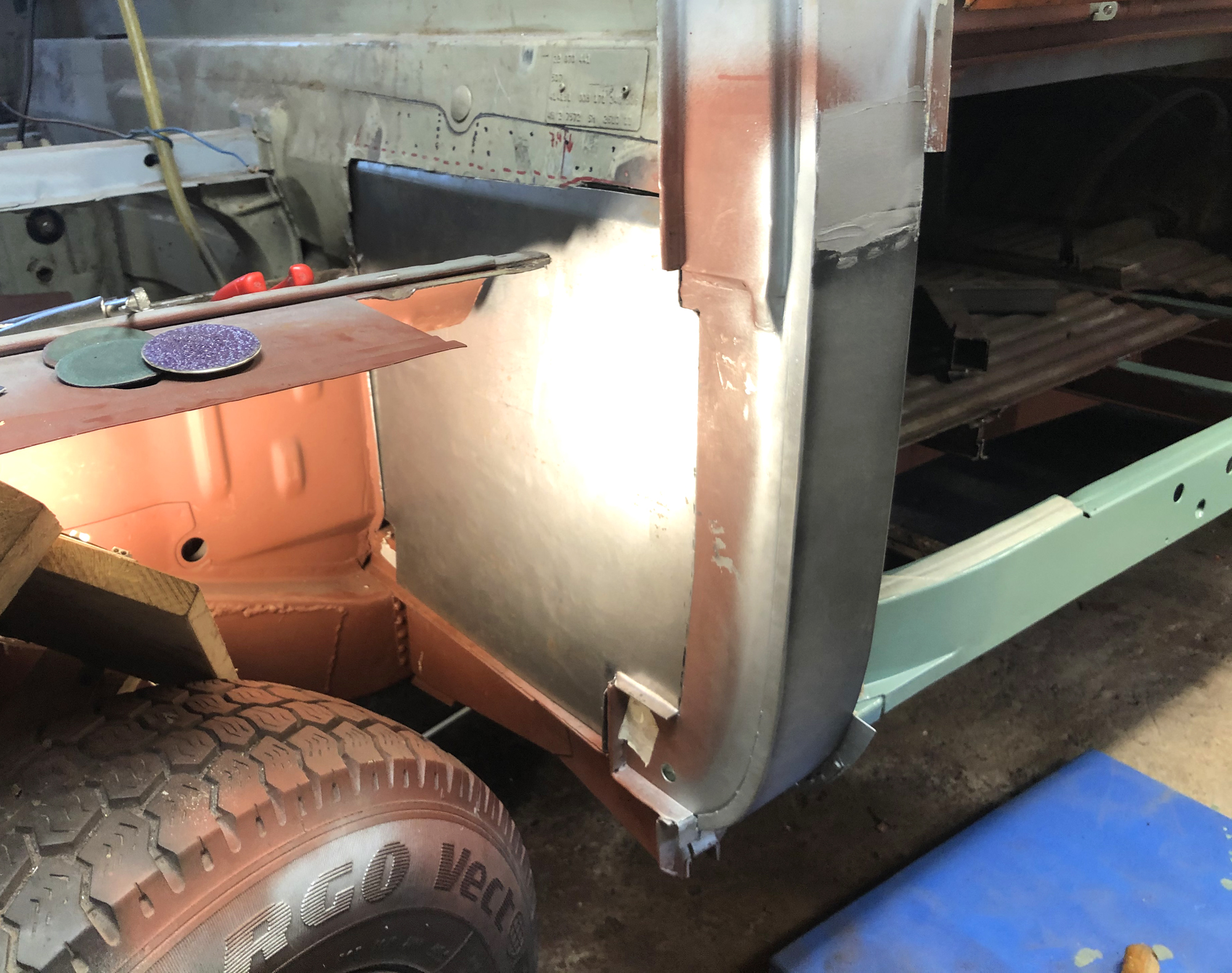

Dann habe ich endlich die untere Kante vom vorderen Radkasten fertig geschweißt. Ich musste ein wenig mit dem Hämmerchen nachhelfen, bis alles einigermaßen grade war, aber jetzt passt es.
Oben hatte der Radkasten noch 2 Löcher, die ich im Nachhinein eigentlich lieber mit einem großen Stück hätte flicken sollen. Wie auch immer, das erste Stück ist drin, das zweite folgt. Oh man, wie viel Arbeit allein jetzt schon in diesem Radkasten steckt und er ist noch weit weg von fertig... aber ich will mich nicht beschweren, es macht viel Spaß zu sehen, wie der Bus langsam wieder zusammen wächst.
Naja, Stück für Stück, im wahrsten Sinne! :D

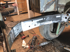

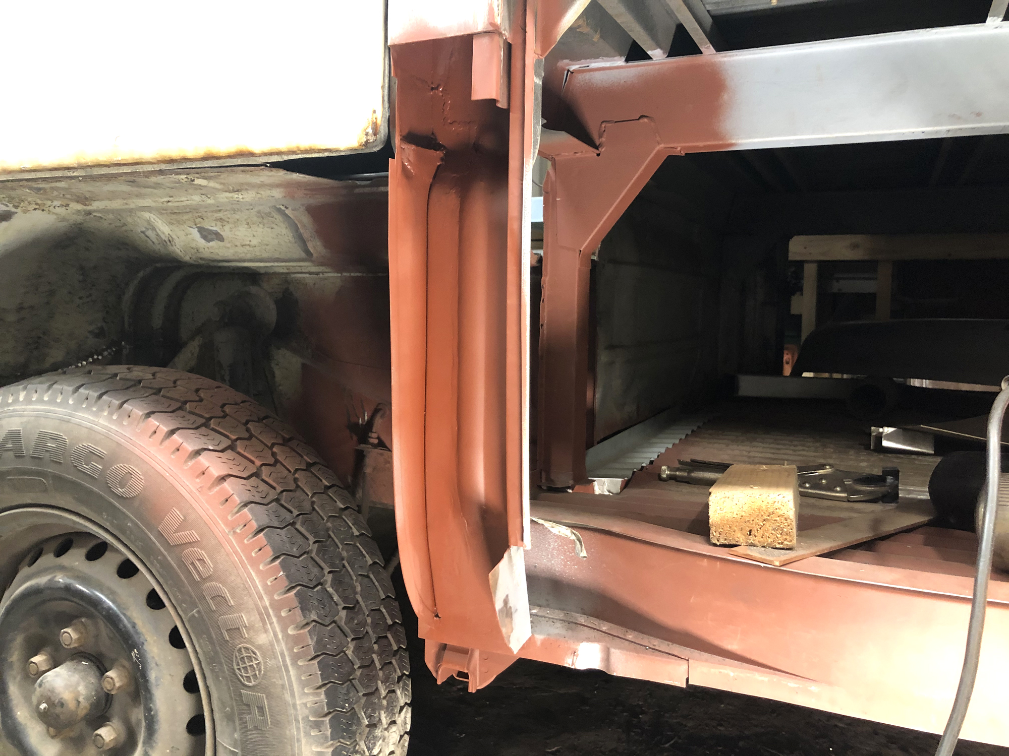

Die B-Säule hat nun auch endlich das äußere Blech verpasst bekommen. Vorher hab ich unzählige Male das Kniestück eingebaut, bis ich sicher war, das hinterher auch alles passt. Auf die Naht habe ich nach dem Schleifen der Punkte Zinnersatz von Mipa aufgetragen.

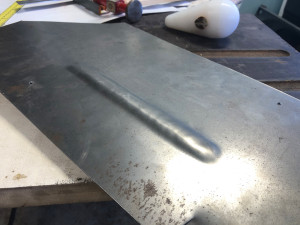

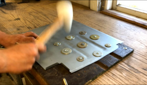

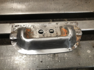

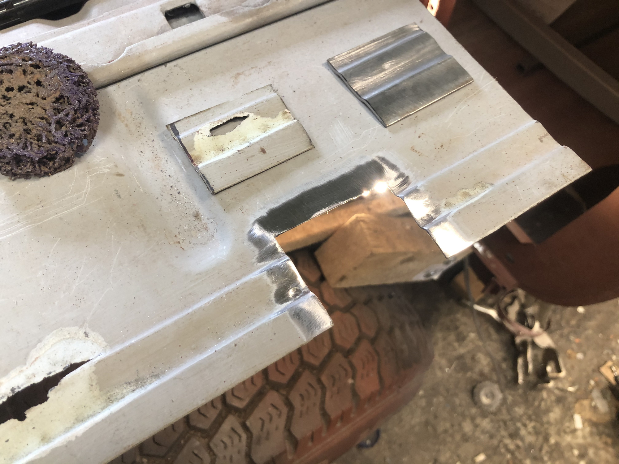

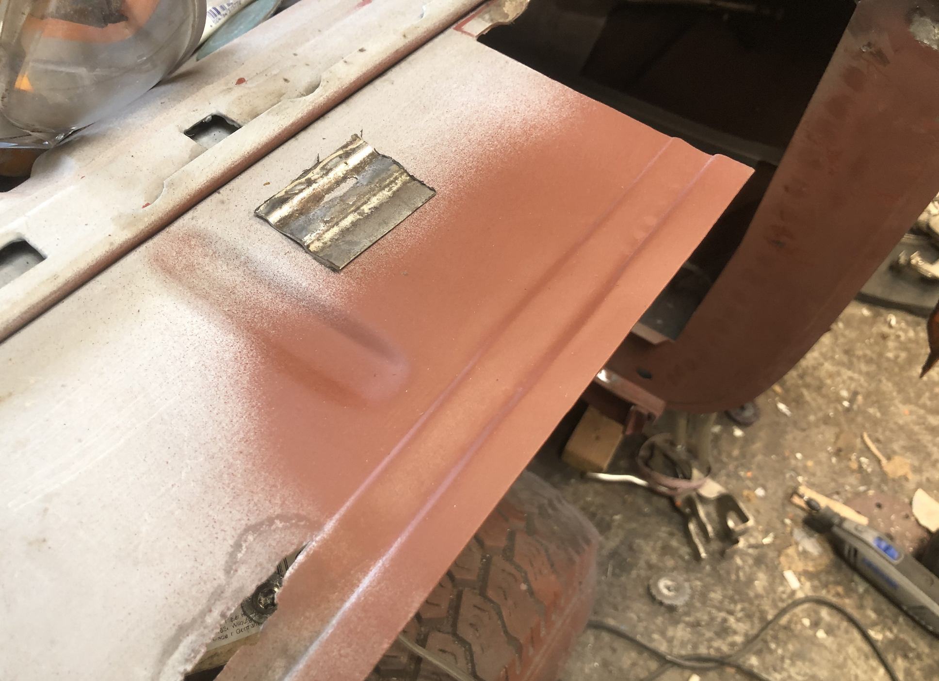

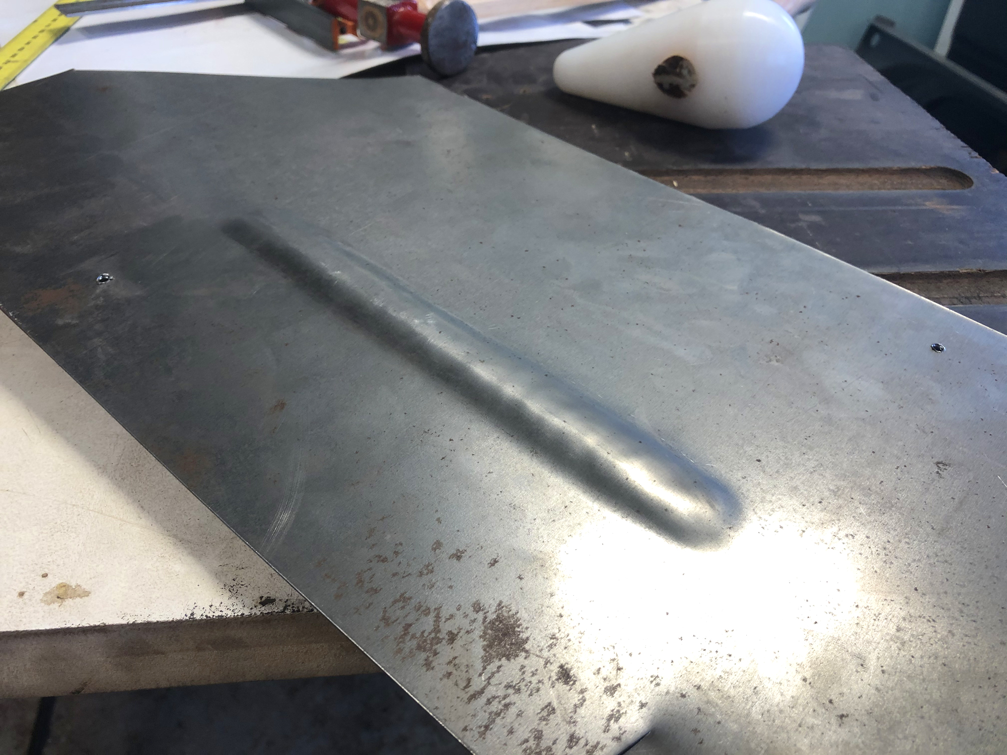

Die Trennwand im Bereich vom Vorderrad ist bei der Pritsche anders als beim Bus, welche an der Stelle ja für die Füße diese Beule hat. Die Pritsche hat dort Sicken. Leider gibt es dafür keine Reparaturbleche und ich stand vor der nächsten Herausforderung. Die Sicke muss ins Blech, nur wie!? :?:
Die Idee war dann, die Sicken in ein Stück Multiplex zu fräsen und die Sicken dann mit einem Kunststoffhammer in das 1mm Blech zu treiben.
Das hat dann auch erstaunlich gut geklappt. Mit dem Ergebnis der ersten Testsicke konnte ich schon gut leben.
Nachdem ich mit einer Pappschablone das Trennwandblech gebaut hatte wurden in gleicher Weise die beiden Sicken ins Blech getrieben. Ich Endeffekt war es 5 Tage Kopf zerbrechen wie es geht und 30 Minuten Arbeit. :thumb:

Bezüglich der Sicken: hast du einen 3d Drucker? Damit kann man sich die Formen ausdrucken und dann entweder mit dem Hammer die Sicken treiben, oder direkt mit einen Stempelgegenstück tiefziehen.
So habe ich meine Kofferraumbleche hergestellt.

bulli71 hat geschrieben: 09.08.2022 07:46 Bezüglich der Sicken: hast du einen 3d Drucker? Damit kann man sich die Formen ausdrucken und dann entweder mit dem Hammer die Sicken treiben, oder direkt mit einen Stempelgegenstück tiefziehen.
Hey Thorsten,
ich hab zwar leider keinen 3D-Drucker, aber super Idee für´s nächste Mal! Die Trennwand ist jetzt erstmal fertig und mit meiner Multiplex Form hat es auch ganz gut geklappt. Trotzdem danke für die Idee! :)

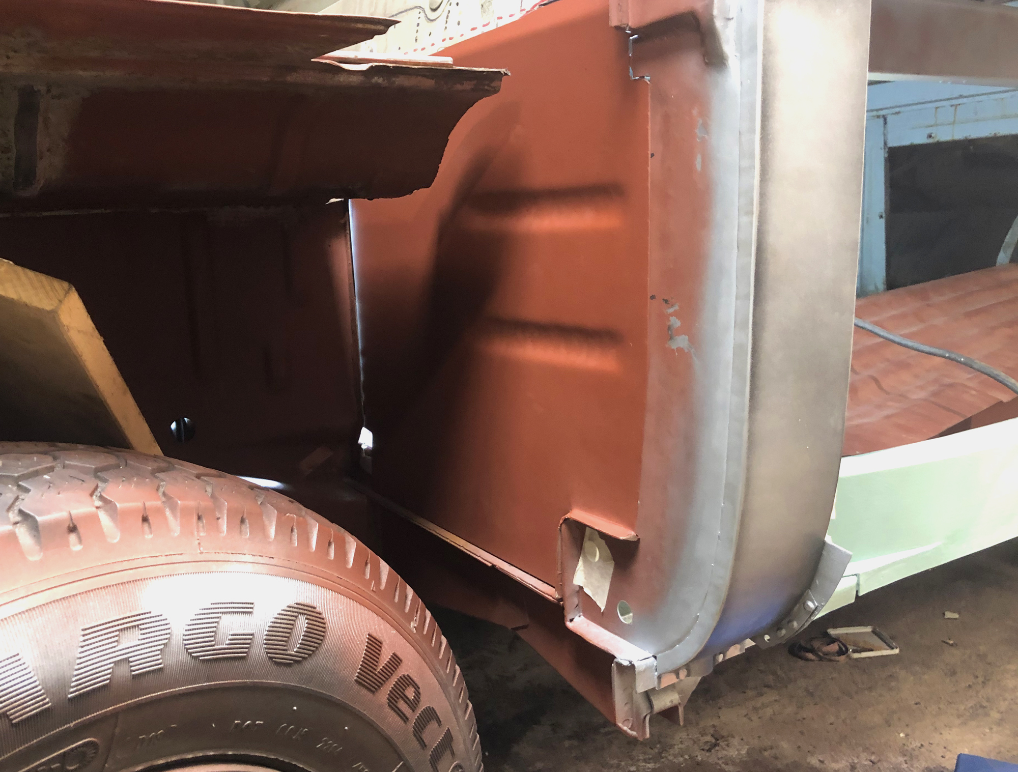

Die Sicken wurden erfolgreich ins Blech der Trennwand im vorderen Radkasten gekloppt und das Teil passt sehr gut.
Zu meiner großen Freude nähern sich damit die Arbeiten rund um die B-Säule allmählich dem Ende.

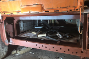

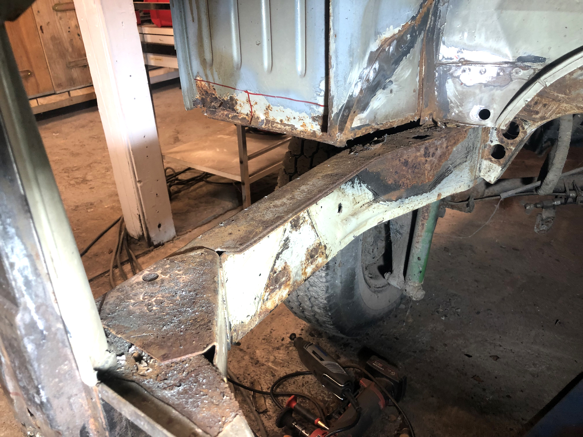

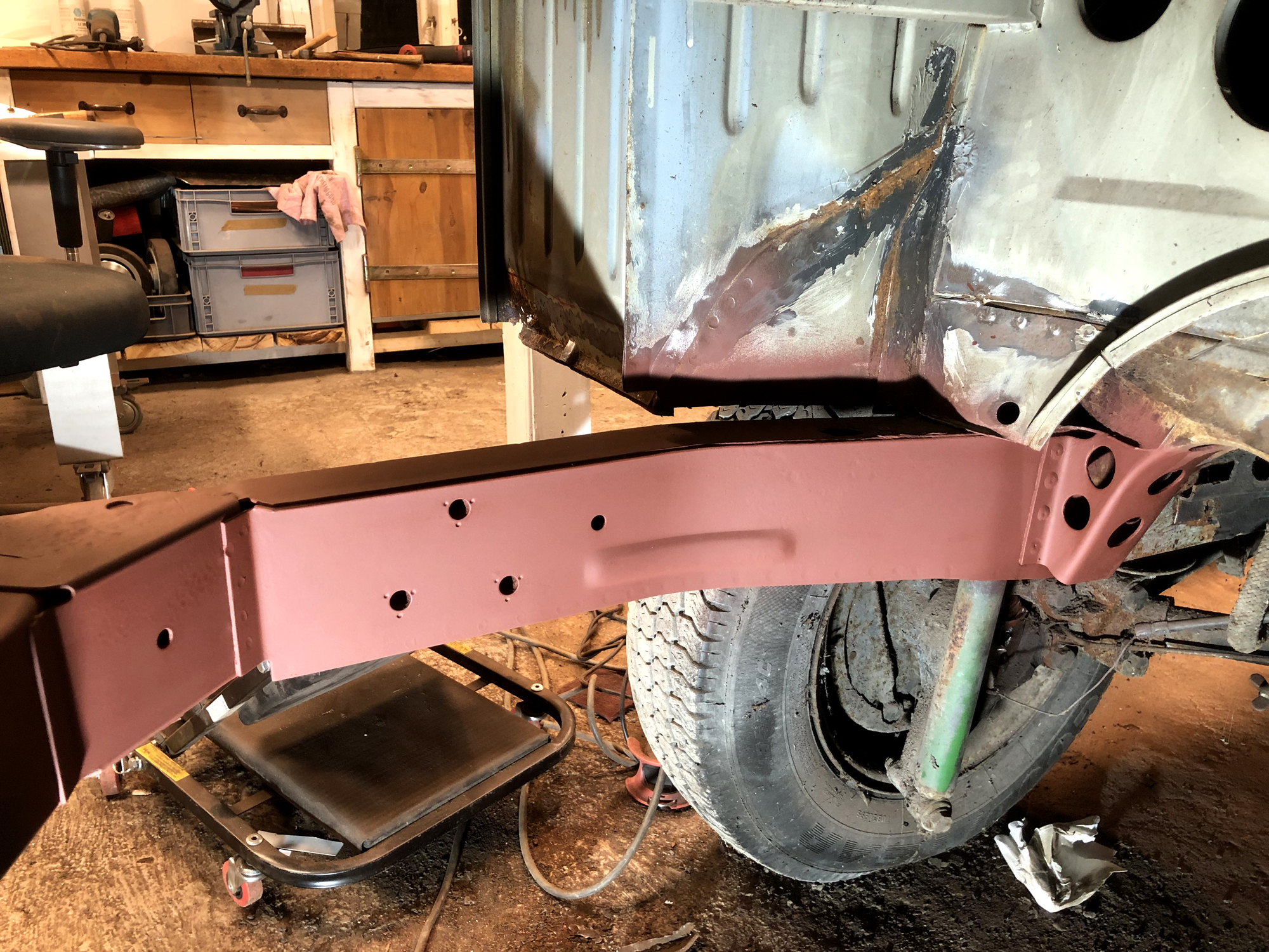

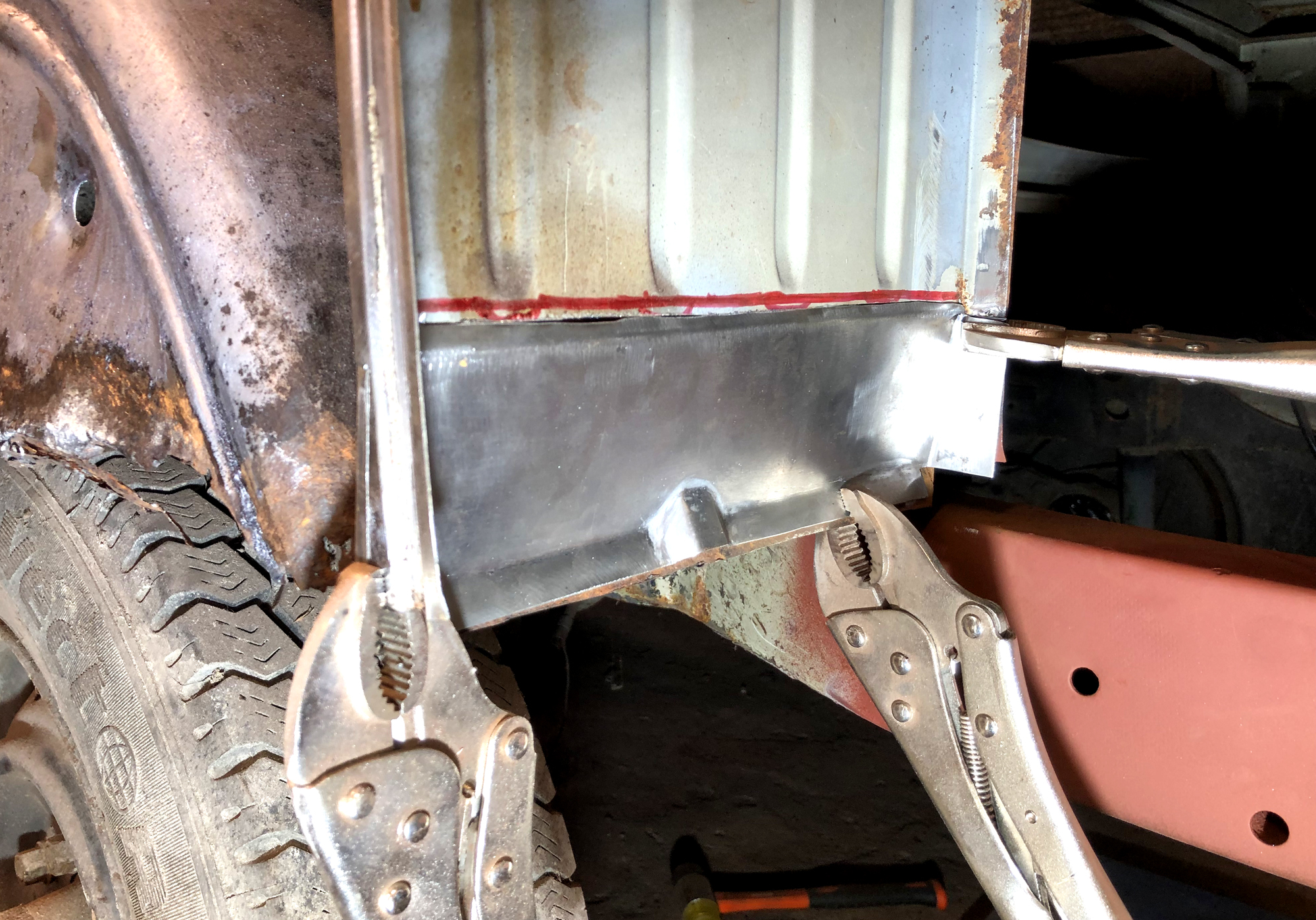

Als nächstes hab ich die hintere Ecke und den Rest vom hinteren Radlauf entfernt.
Der Batterieboden ist zu retten und der Hauptrahmen hat oben nur ein kleines Loch. Ich hab tatsächlich mit Schlimmerem gerechnet.
Das Reparaturstück für das Batterieblech war mit dem Stauch- und Streckgerät schnell gebaut.
Mit Pelox (Phosphorsäure) habe ich die Roststellen am Rahmen in 4 oder 5 Durchgängen entrostet und dann alles geschliffen. Der Vorher - Nachher-Effekt ist zu erkennen.

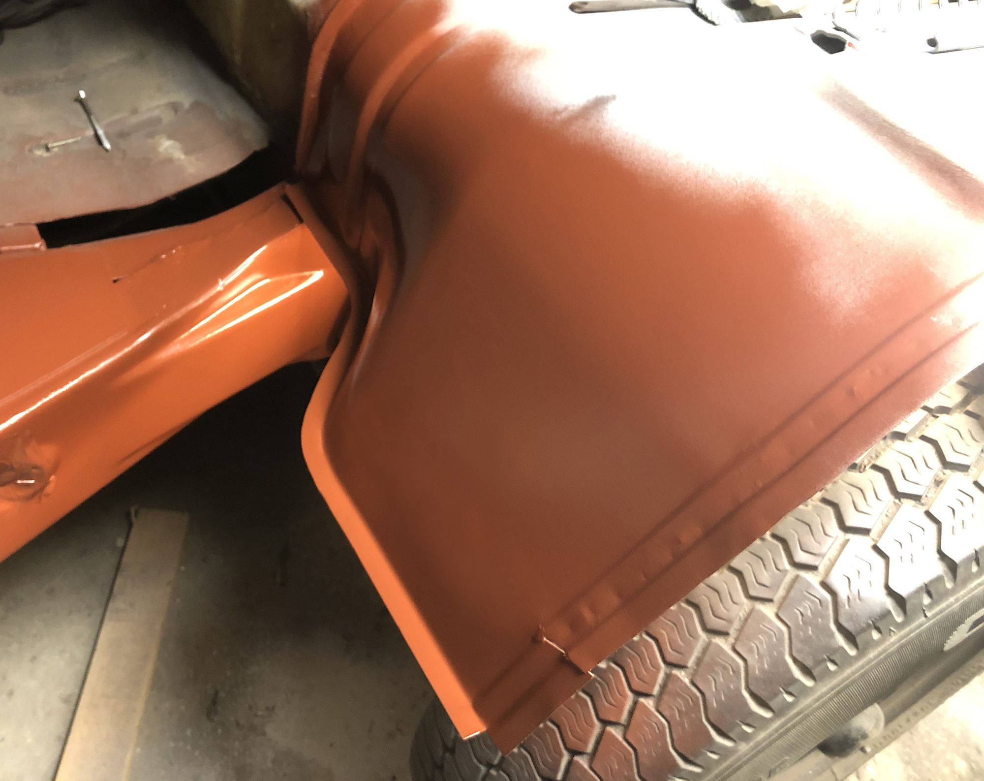

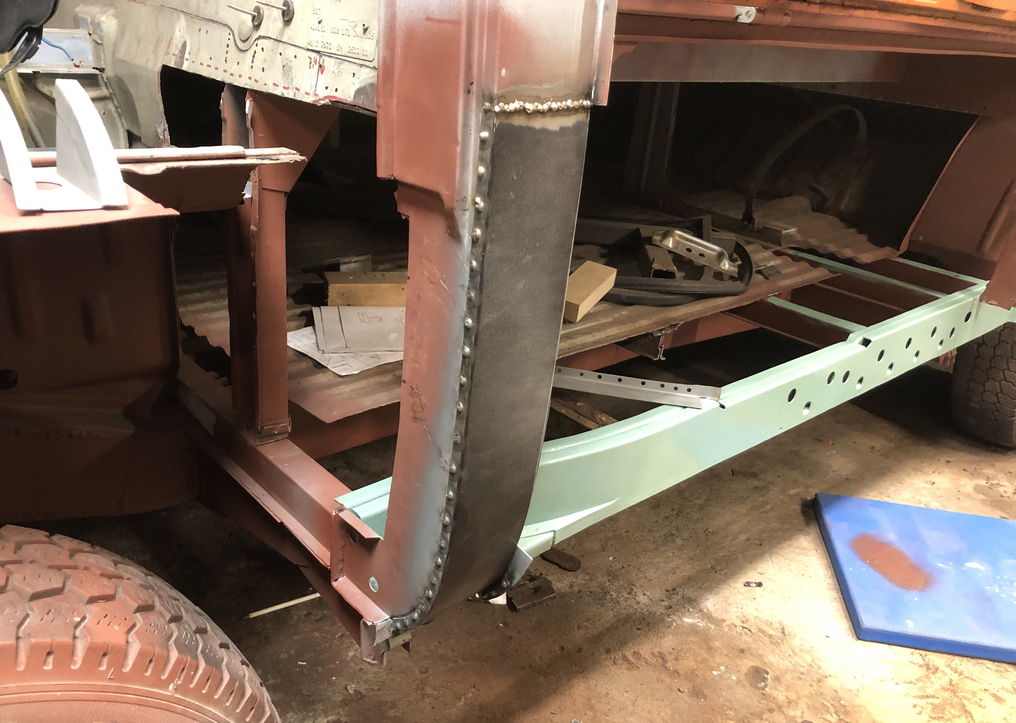

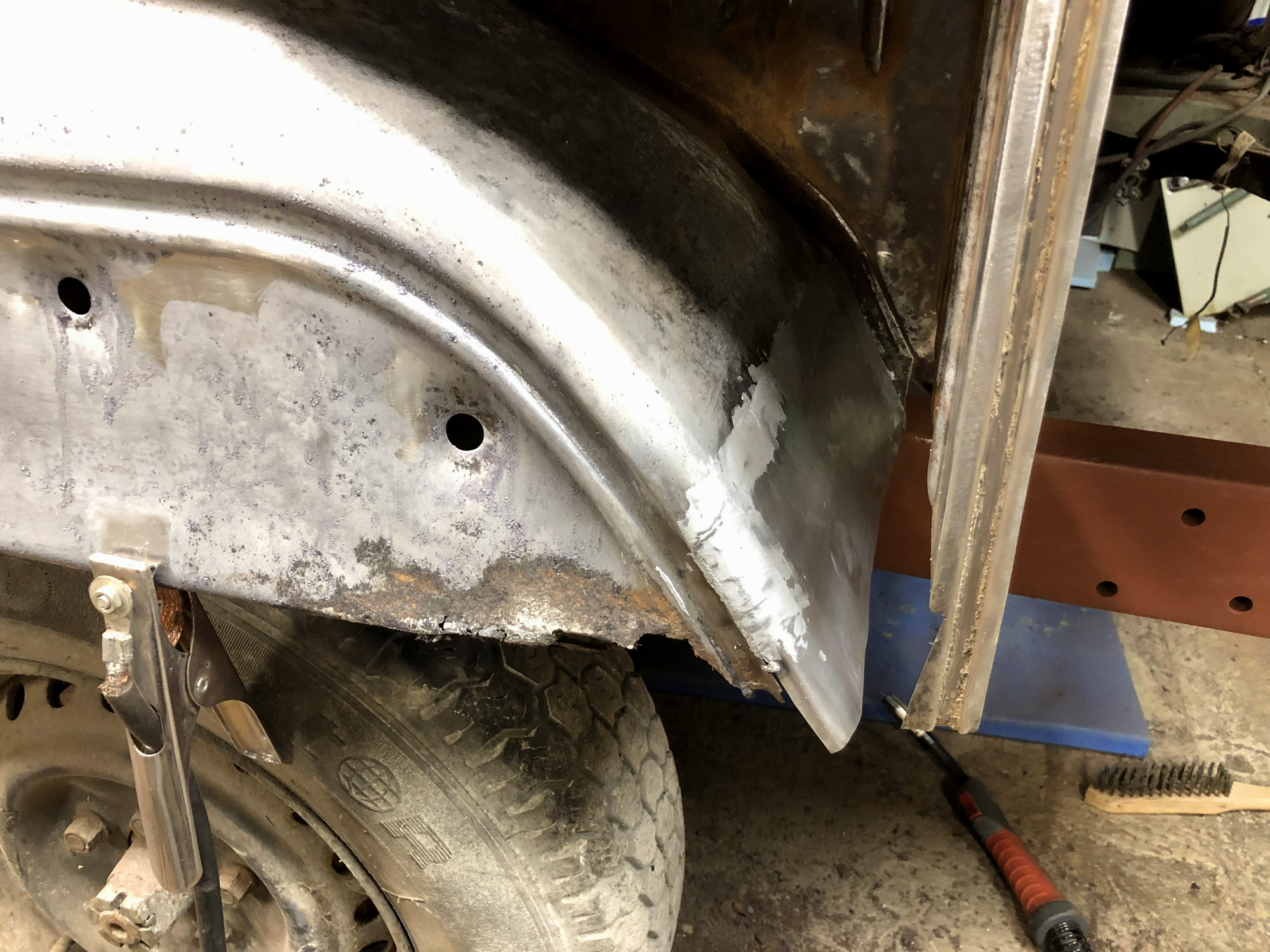

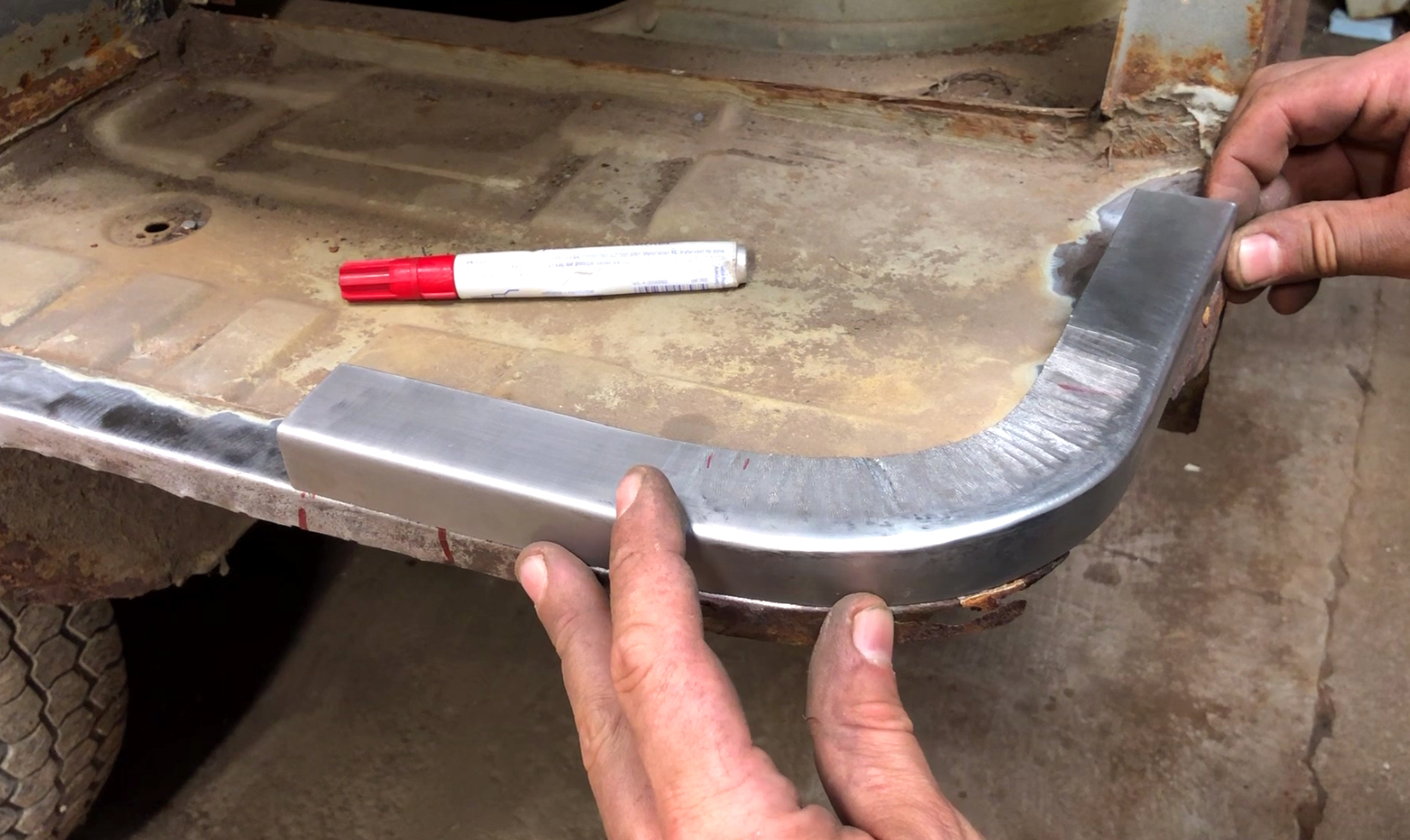

Für das hintere Ende des Radkastens habe ich als erstes das senkrechte Blech nachgebaut.
Anschließend folgte noch der vom Rost stark angegriffene hintere Teil vom Radkasten.
