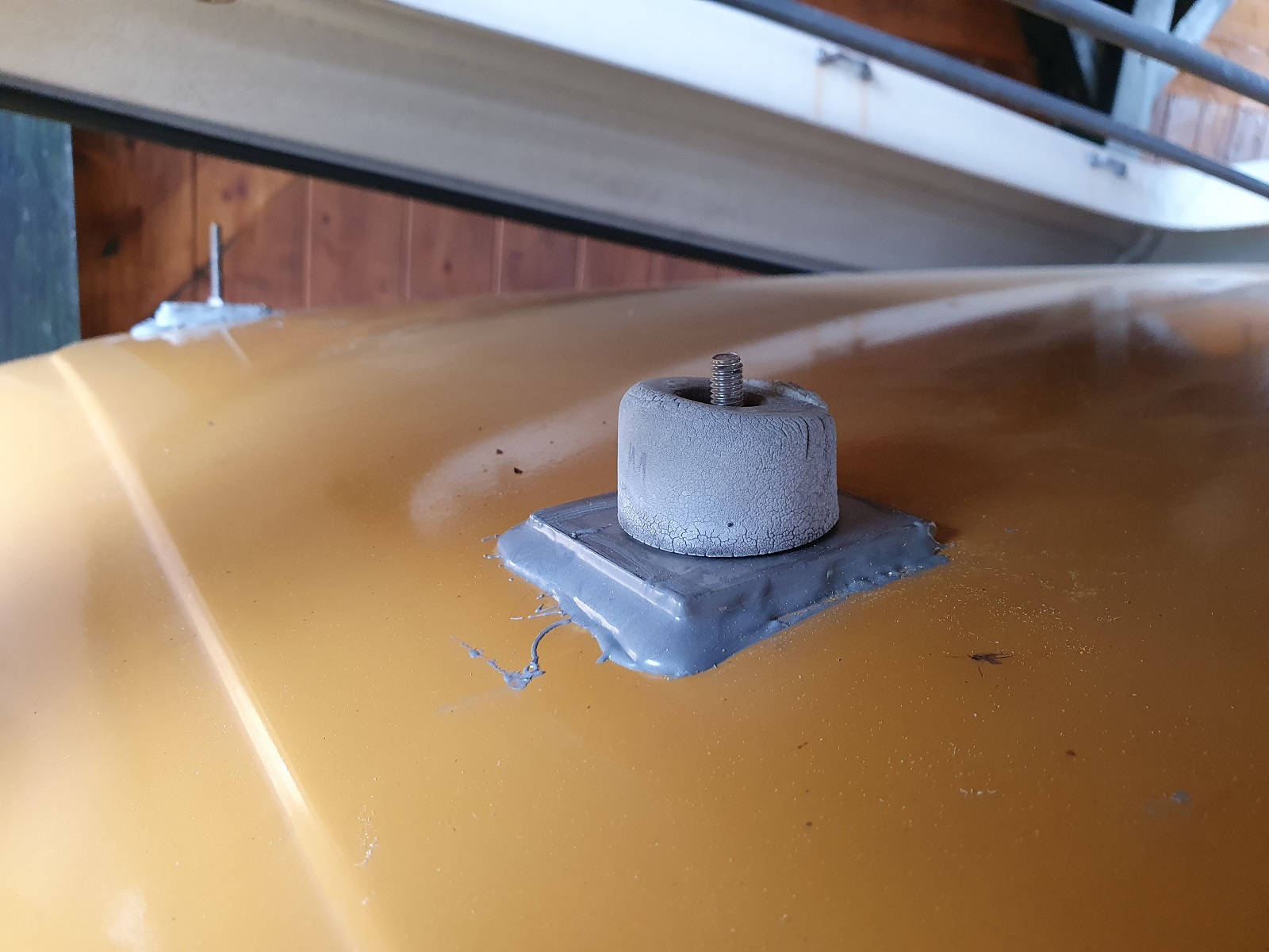

Wie bei Woita in diesem Thread, sind die Anschraubstellen der Dachgepäckwanne weggerostet.
viewtopic.php?f=9&t=27842
Für Einnietmuttern war das Rostloch vermutlich schon zu gross.
Es wurden Edelstahlbleche mit Schraubbolzen aufgeklebt, Epoxydharzkleber.
