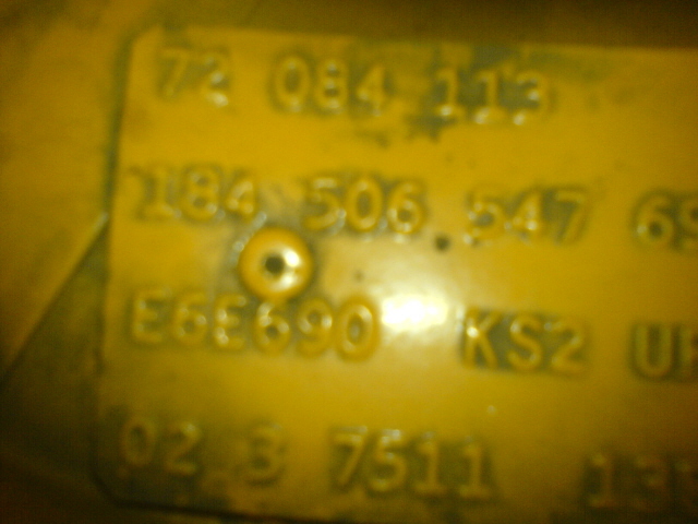

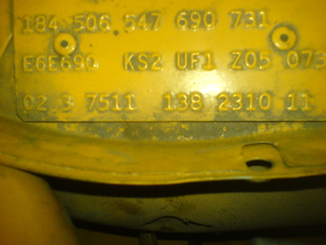

Wow, danke Bigbug. Welcher Trottel hat sich denn diesen neuen Platz für die M-Plakette ausgedacht?
Ich hätte mir fast die Hände gebrochen. Habs dann aber doch nach geschätzen 21.673 Versuchen geschafft die Zahlen auf 2 sich ergänzenden Fotos festzuhalten. Hier sind sie:
Warscheinlich der neue Platz, damit die Plaketten nicht so einfach versehentlich rausgeschnitten werden, wie ich es erst vermutet habe
Hier die Plakette nochmal aufgeschrieben:
72 084 113
184 506 547 690 731
E6E690 KS2 UF1 Z05 073
02 3 7511 138 2310 11
Bitte enschlüsseln
Danke,
Silvan
72 084 113
184 506 547 690 731
Bitte enschlüsseln
Danke,
Silvan
Dude
- Beiträge: 427
- Registriert: 08.09.2008 16:29
Re: [Dude] hat seinen ersten Bus
Ihr seid mit zu langsam, ihr pfeifen, habs selbst gemacht
Nur Spaß, ihr seid klasse
Vll könnt Ihr mir ja noch bei den Codes, die ich nicht rausfinden konnte helfen.
72 084 113
Also erste Zeile gibt wohl nur das Bj 77 an. Sonst irgend eine SerialNr habe ich gelesen
184 506 547 690 731
184 Dreipunktegurte vorne, 506 Bremskraftverstärker + Bremskontrollleuchte, 547 Konserviert, 690 Drehsitz auf Beifahrerseite, 731 habe ich nicht rausgefunden
E6E6.. marinogelb, KS2 nicht rausgefunden, UF1 auch nicht, Z05 Sonderausstattung mit Tageskilometern, Uhr, Gummileisten auf Stoßstange, und vent wings(?), 073 Klappdach
02/3 Produktionsdatum, 7511 unbekannt, 138 Auslieferung; unbekannt, 2310 11 unbekannt

Hört sich ja schon mal gut, Marinogelb und Klappdach, also doch ab Werk als Camper ausgeliefert.
Vielleicht weiß aps hierzu noch mehr. Ist doch unser Westi-Spezialist
