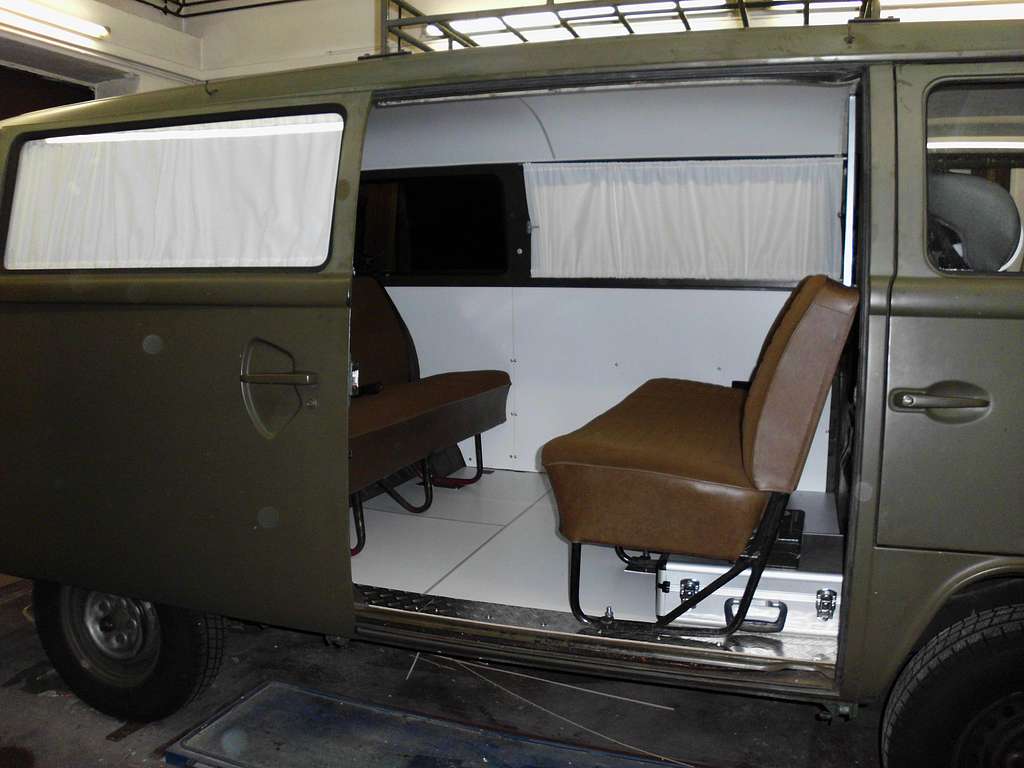

Ich habe es doch tatsächlich schon geschafft den Innenraum fast fertig zu stellen :thumb:
vorher
heute
und gut 6000 Km mehr auf der Uhr. Allerdings ist die Werkstatt immer noch nicht aufgeräumt :unbekannt: , aber der Bulli passt schonmal rein. Jetzt nur noch die hinteren Abdeckungen und den Himmel und den Tisch und die Motorabdeckung und und und ....

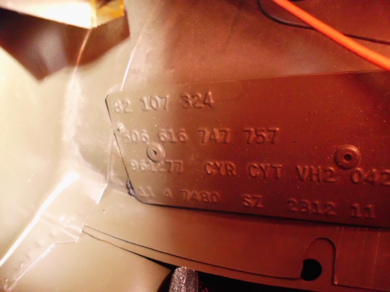

versuche mal wieder estwas mehr über unseren Bulli zu erfahren, und habe mich nun auch endlich mal mit der M-Plate beschäftigt.
War etwas ernüchternd, wie z.B. Paint color ??? - Olive Green. Ich würde sagen, es stimmt ;-).
Beim Militär gab es wohl etwas mehr Sonderausstattung, weche in der Datenbank nicht enthalten ist.
:hilfe:
Das blieb noch alles übrig. Wer kann mir da weiterhelfen? Die SuFu im Forum hat mir nix geliefert.
Unknowns M-CODES:
747
757
CYR
CYT
VH2
so long
Olli

Servus,
kann mit jemand noch Tips geben wo ich weiter Ausstattungscodes recherchieren kann? Hab bisher nichts weiter gefunden. :(
Unknowns M-CODES:
747
757
CYR
CYT
VH2
Thänx
Olli

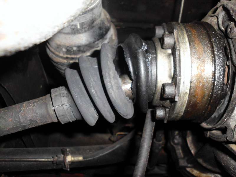

Der_Schweizer hat geschrieben:Die Achsmanschetten der linken Antriebswelle erneuert. Jetzt steht dem TÜV hoffentlich nix mehr im Weg. Wie schnell immer die 2 Jahre vorbei sind.
so long
Olli
und siehe da nach 2 Jahren nur noch Schrott übrig (und es waren nicht einmal die billigen für 3 €) aber mit 3 Jahren Garantie. Bin mal gespannt was mir der Händler antwortet wenn ich Ihm die Bilder schicke:
Ick wollt die eigentlich nicht im Tonus von 2 Jahren wechseln :abgelehnt: .

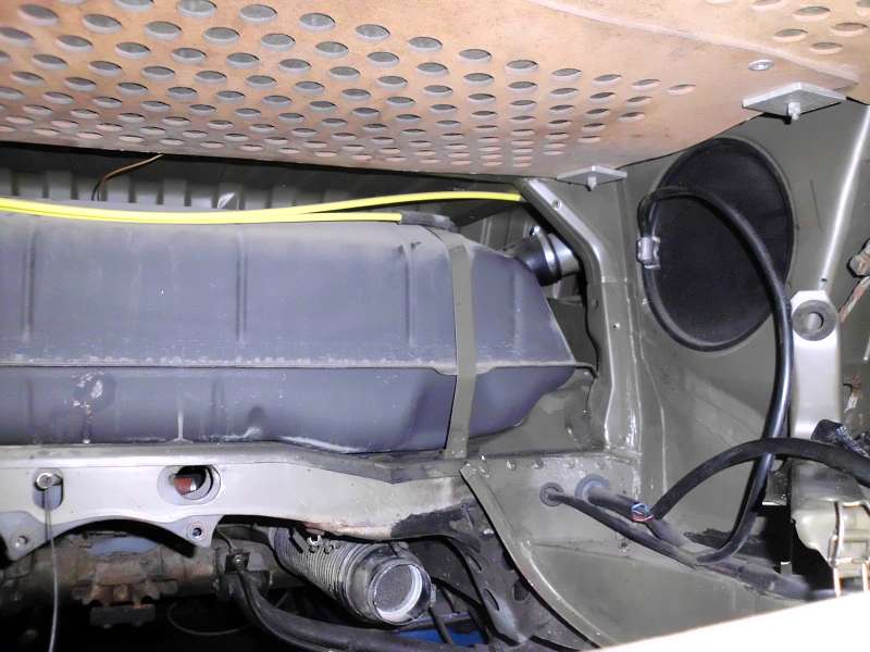

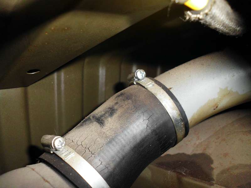

Dann weil es nach dem tanken immer mehr nach Sprit in der Bude riecht, und ich eh mehr schrauben muss als ich wollte, hab ick letzte Nacht den Motor ausgebaut und mal einen Blick hinter die Schottwand geworfen. Sieht eigentlich auf den ersten Blick auch gut aus,
und der hier wird wohl auch der Übeltäter sein. Mal sehen wo wir einen Ersatz her bekommen. Da der Zulauf sonst aus Metall ist, denke ich das ich den " Sprinter Spritschlauch" nicht benötige.

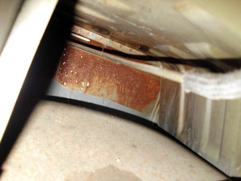

Dann aber leider auch noch eine kleine Überraschung auf der linken Seite gefunden, quasi innen über dem Radkasten:
Da frag ich mich wie von innen an die linke Seitenwand sich da oben Rost ausbreiten kann. So was kenn ich gar nicht von meinem Bus. Der ist so gut konserviert gewesen. Aber diese Stelle; Da muss doch irgendwo noch Wasser rein laufen. Außer dem hinteren linken Seitenfenster fällt mir auf Anhieb auch nichts ein, weil von innen ist er trocken und der Radkasten ist dicht.
Dabei wollte ich am Karfreitag nur mal eben einen Blick unter den Bulli werfen um nächsten Monat zum TÜV fahren zu könne :motz: . Da wird es Ostern wenigsten nicht langweilig zwischen dem ganzen Eier gesuche, und "Mann" kann schön beim schrauben in der Werkstat abschalten.
