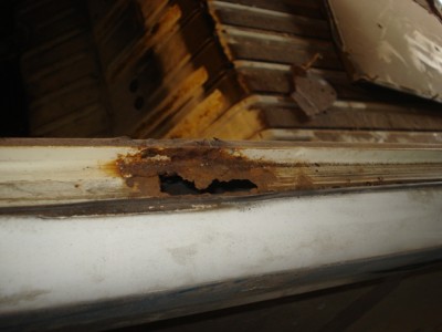

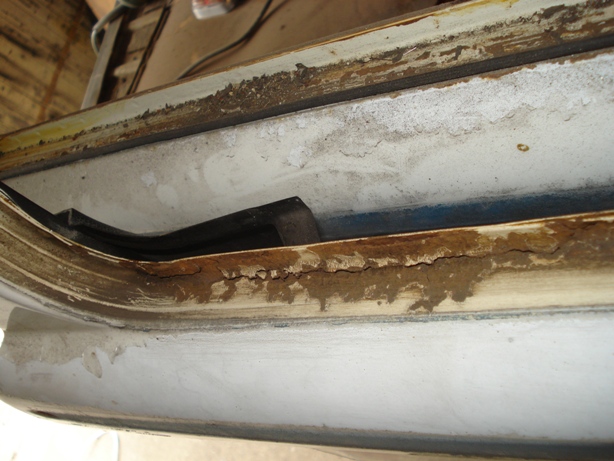

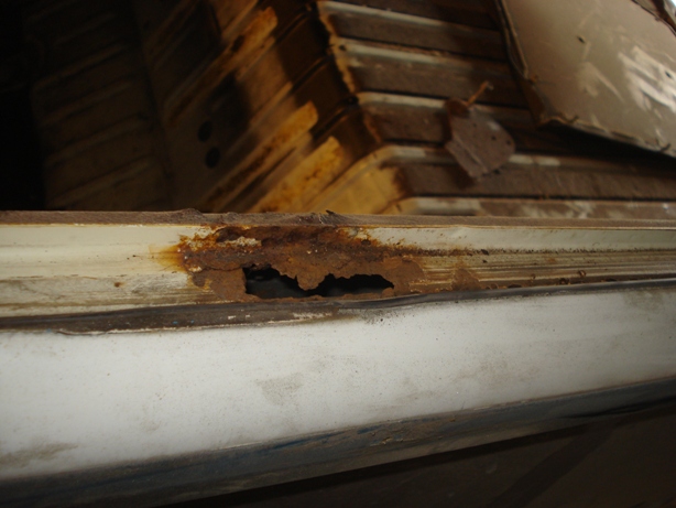

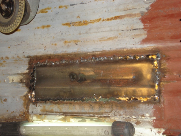

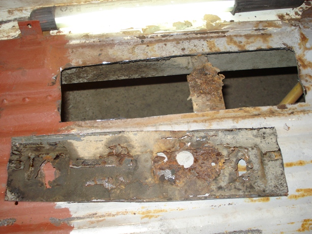

es ist mal wieder Zeit für ein Update. Ich habe den Bus unterhalb der Gürtellinie weiter entlackt, um zu wissen, woran ich bin.
Zum Glück ist der Bus an den freigelegten Stellen besser als befürchtet. Negative Überraschungen gibt´s aber trotzdem zu Genüge.
Zuletzt geändert von Tobi/DFL am 13.09.2009 21:48, insgesamt 1-mal geändert.

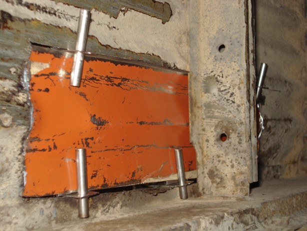

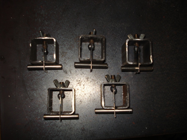

Im Internet hatte ich Fotos eines praktischen Werkzeugs zur Fixierung auf Stoß zu verschweissender Bleche gesehen und habe mir gestern die Zeit genommen, um die Dinger mal mit vorhandenem Material nachzubauen. Hat zwar gut 1,5 Stunden gedauert, aber der anschließende Praxistest hat gezeigt, dass sich der Aufwand gelohnt hat.
Zuletzt geändert von Tobi/DFL am 13.09.2009 21:49, insgesamt 1-mal geändert.
Re: [Tobi/DFL] Dann will ich auch mal...
Hallo Tobi,
schön, dass du uns immer an deinen Fortschritten mit Bildern teilhaben lässt.
Das Werkzeug zum Bleche stumpf einschweissen ist nicht schlecht. Ich mach das immer einfach mit starken Magneten.
Gruß HeinzT2a
