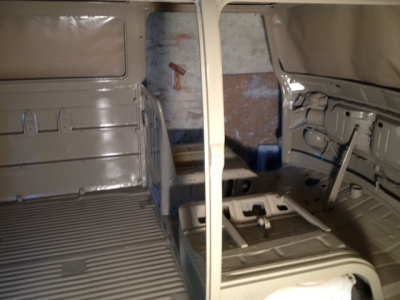

So, liebe Bullikollegen. Nachdem ich lange Zeit hier nur als Mitleser unterwegs war, möchte ich mal wieder ne kleine Aktualisierung vornehmen. Die letzten Monate war ich einigermaßen fleißig und habe den Unterboden komplett von Hand geschliffen und mit Brantho 3in1 behandelt. Nie wieder - was für ne Schweinearbeit...
Außerdem ist nun die komplette Bremse überholt und alle Verschleißteile gegen Neuteile ersetzt, vorn ist jetzt ne schicke neue CSP-Scheibenbremse verbaut und der Innenraum ist von der grauen Farbpest befreit und sieht nun auch wieder ganz nett aus möchte ich mal behaupten. Des Weiteren wurden die Sitzkonsolen für die Porsche-Sitze umgebaut, sodass es auch ein wenig komfortabler wird. Auf der Beifahrerseite gibt es nun sogar ne Mischung aus Porschekonsole und T3-Drehkonsole (360° drehbar). Die Vorderachse hat Rasterplatten von CSP bekommen und hinten sind die Drehstäbe gleich 2 Zähne richtung Boden verstellt worden.

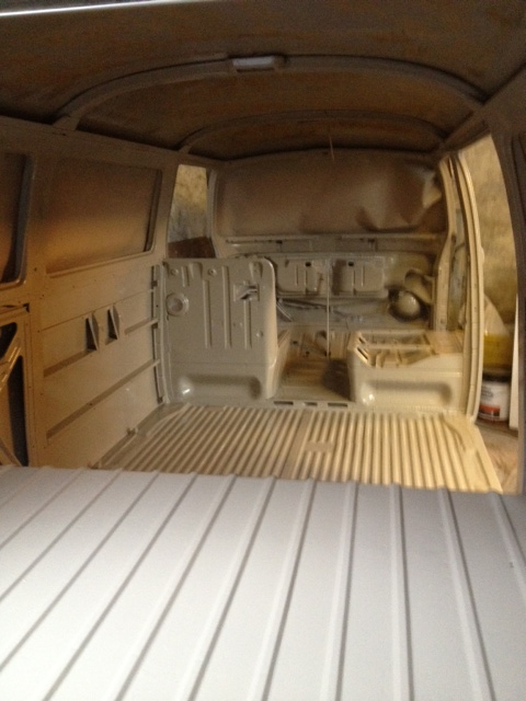

Mal wieder nen kleines Update:
Habe in den letzten Monaten viel am Käfer und meinem Moped geschraubt, daher wurde die Dauerbaustelle etwas vernachlässigt.
Jetzt steht er aber endlich beim Lackierer und ich bekomme ihn voraussichtlich nächste Woche in savannenbeige / wolkenweiß zurück!
