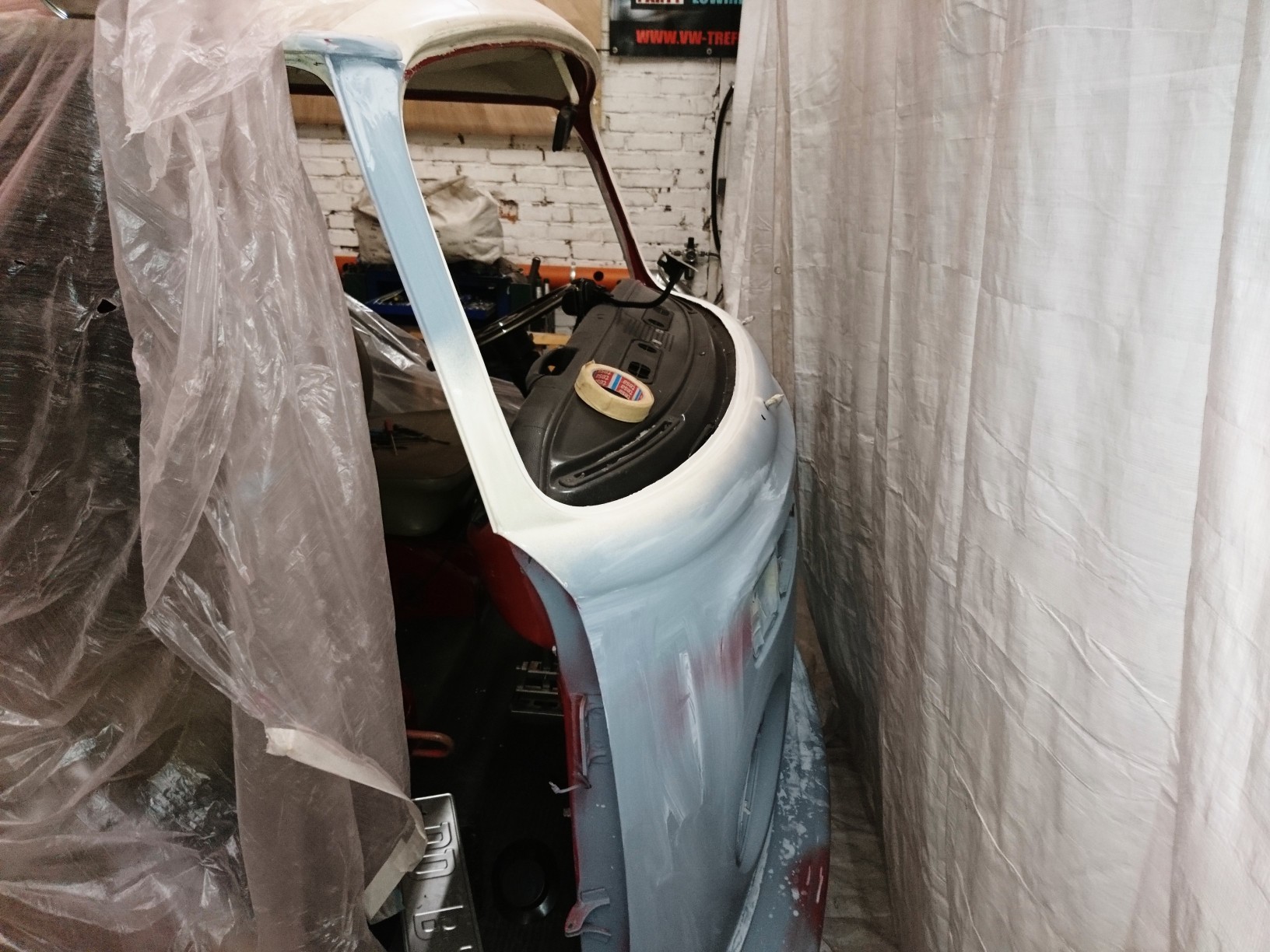

Zurück zum Bus. Spachtel ist fertig, das Füllern geht gut voran und die Schleiferei läuft. Nahtabdichtung ist auch in den Fugen gelandet, die Absaugung fertig gestellt und Zuluft wurde installiert.
Nun ist Nassschliff angesagt und dann kann hoffentlich bald lackiert werden.
olle78
Beiträge: 798
Registriert: 09.11.2008 13:48
Re: [sham 69] und der Camper
Beitrag von olle78 »
Das sieht alles super aus was du bisher gemacht hast, wirklich Daumen hoch!!
Nur warum baust du nicht auch die Fenster schnell aus vorm lacken? Bei dem Aufwand den du treibst würde es doch darauf auch nicht mehr ankommen, daher bin ich etwas verwundert

powderjunkie
Beiträge: 240
Registriert: 17.05.2010 09:11
Beitrag von powderjunkie »
sham 69 hat geschrieben: ↑14.01.2019 22:37 Nahtabdichtung ist auch in den Fugen gelandet,
Was für ein Produkt hast du dazu verwendet?

powderjunkie hat geschrieben: ↑15.01.2019 21:21
Danke für Infos! :bier:
Aufbau war so:
Owatrol
Brantho nitrofest
EP Grundierung
Nahtabdichtung
Füller
