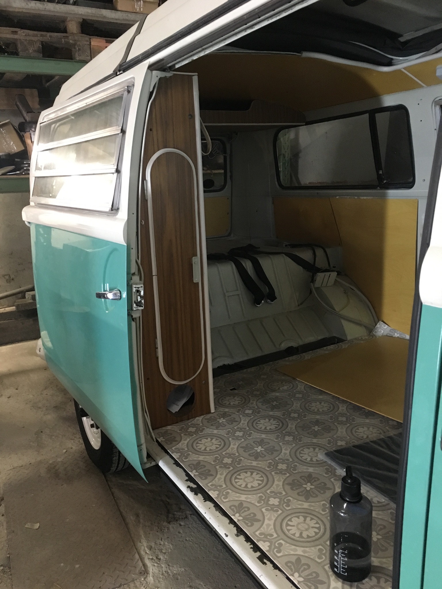

Kleines Update nach dem Wochenende:
-230V funktioniert mit Neutrik Stecker unter der kleinen Steckerklappe
-Seitenverkleidung komplett drin
-Spülenschrank steht mit etwas Nachschleifen an der Öffnung im Unterfahrschutz für das Abflussrohr
-Bank ist befestigt und die Klappe drin
-Scharniere sind an Ort und Stelle
Leider fehlen mir noch ca 2m weißer T- Keder aber bei Werk34 ist der noch im Zulauf.
Bei eBay hab ich noch zwei Exzenterspanner für den Seitenschrank zum Rand der Schiebetüröffnung gefunden. Zwar Repro und mit 30€ das Stück nicht gerade geschenkt, aber die Löcher im Schrank sind sichtbar und dem einen kleinen Winkel traue ich nicht...

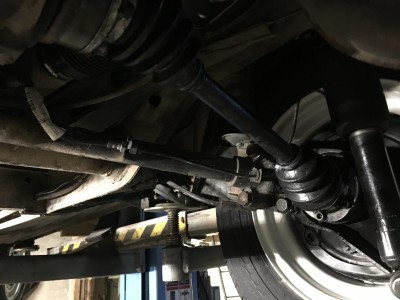

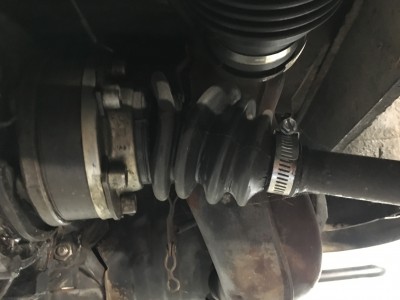

Heute die gerissenen Achsmanschetten getauscht. 1,5 Jahre stehen und sicherlich weniger als 100 Umdrehungen waren scheinbar zu viel... Ich hoffe die original VW für knapp 140€ halten was andere versprechen. :D
Neu:
Zuvor:
Hendrik Weise

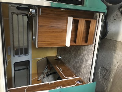

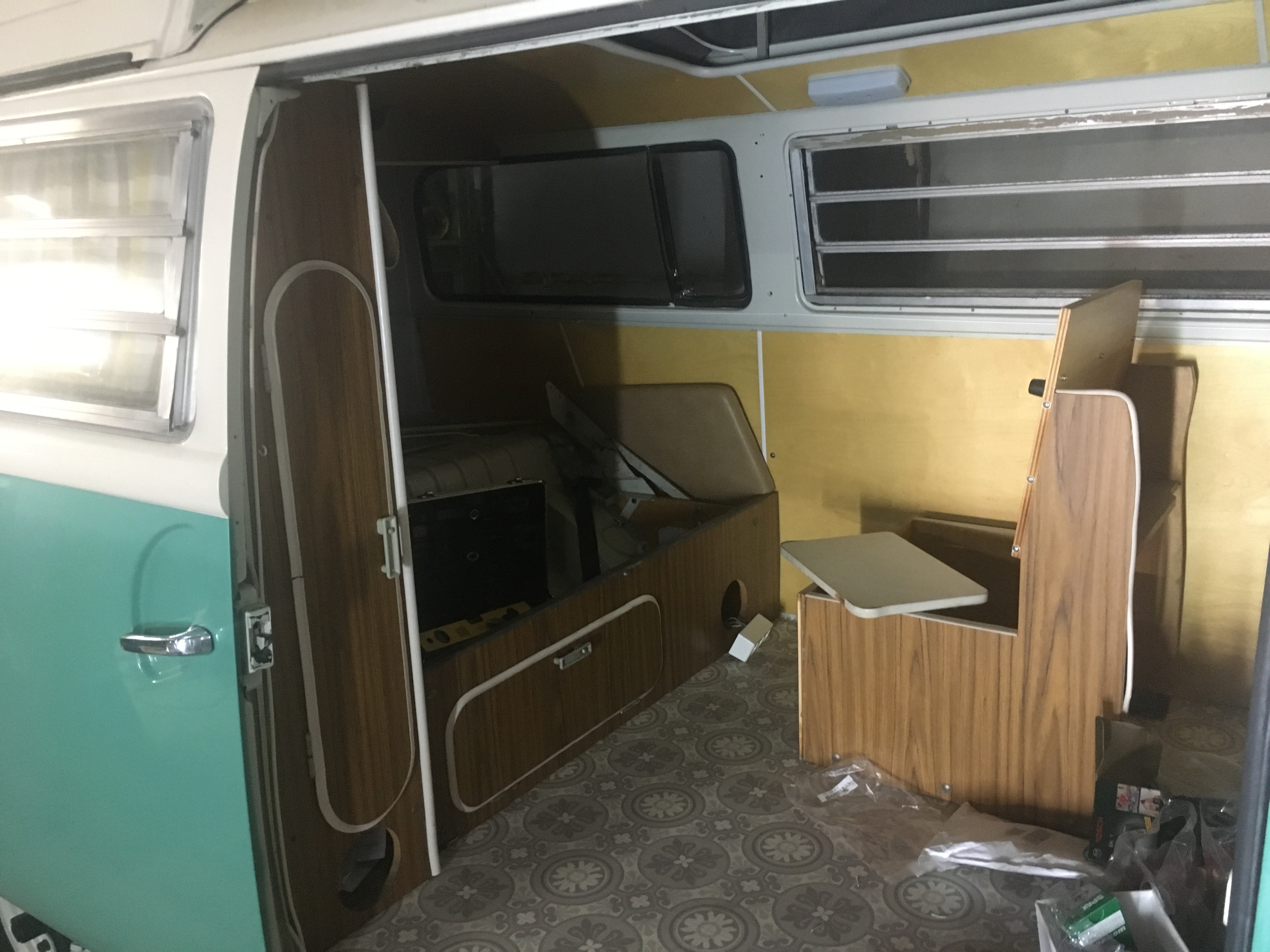

Kleines Update:
-Spülenschrank an Ort und Stelle
-kleiner Klapptisch darauf/daran befestigt
-Sitzfläche und Rückenlehne befestigt und es funktioniert die Verwandlung
-Bremsen entlüftet und eingestellt

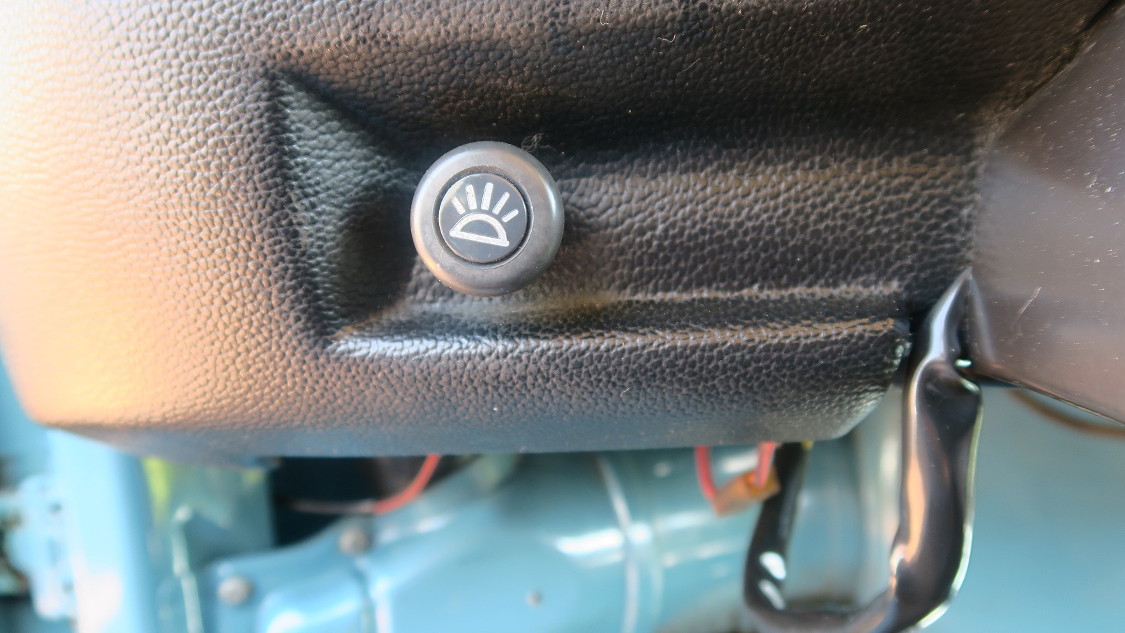

Eine Frage: gibt es explizite Stromlaufpläne für die Westfalia bzw. wo ist die Innenraumleuchte hinten angeschlossen?
Oder: wenn drinnen kein Licht geht, kann das an einer Sicherung liegen?
Auf jeden Fall sollte ich mich nun mal konkret um die Vollabnahme kümmern.

Hallo Hendrik,
HeWeThue hat geschrieben: ↑16.06.2018 14:54 gibt es explizite Stromlaufpläne für die Westfalia bzw. wo ist die Innenraumleuchte hinten angeschlossen?
… ist mir nicht bekannt. Eigentlich sollte der originale Plan gelten / ausreichen. Für die Innenbeleuchtung hinten gab es einen extra Schalter (E6, "Zugknopf" lt. VW Nomenklatur) vorn am Armaturenbrett, siehe Betriebsanleitung.

Die Innenraumleuchte (also die überm Tisch) wird bei meinem mit einem Schalter am Armaturenbrett geschalten.
Bei mir ganz links der Schalter.
Neulich beim Bustreffen waren da bei einem Bus Lichtschalter und der Schalter für die Innenraumleuchte vertauscht.

Tatsächlich, da habe ich ein Loch an gleicher Stelle. Da weiß ich Bescheid und muss mal schauen, ob ich das noch korrekt angeschlossen kriege... Aber davon geht ja vorerst die Welt nicht unter!

Schaut einfach mal in die Betriebsanleitungen:
https://www.vw-t2-bulli.de/index.php?de-books-manuals
Der Innenlicht-Schalter ist von 8/69 zu 8/70 gewandert/getauscht...
Bei HeWeThue (Modelljahr 1970) muss er noch ganz links. Danach rechts der Lenksäule bis er 1975 entfällt.
