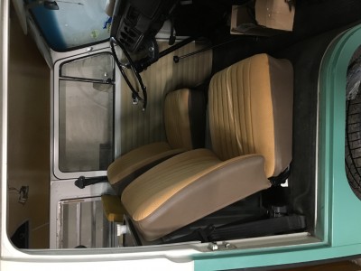

-Sitze vorne gesteckt
-Matratze mal reingelegt

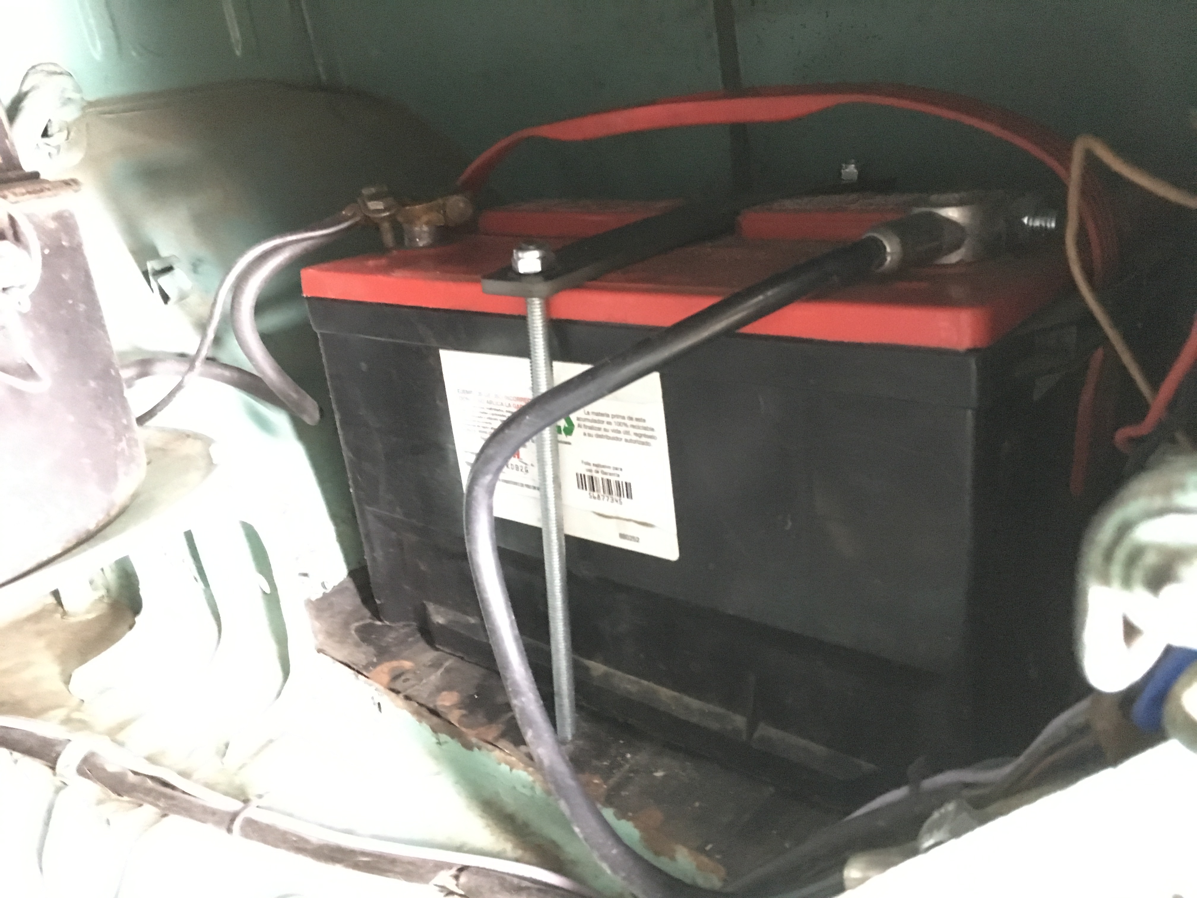

-Batterie befestigt (ja, Original sieht anders aus :D)
und mir Gedanken zur Gestaltung des Back2back seats gemacht.
Wird langsam

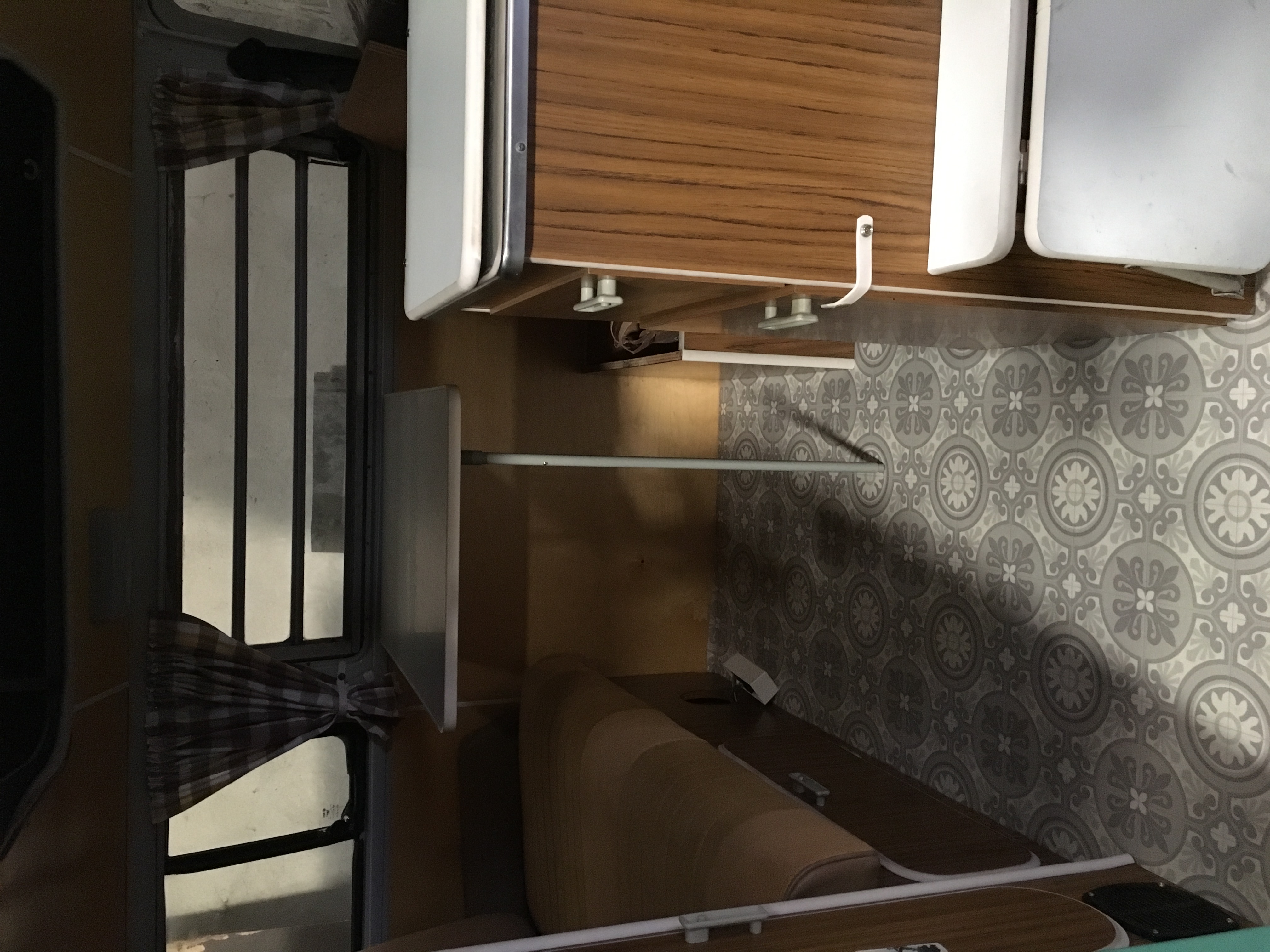

Gardinen dran und Tisch drin. Wird langsam :)
Jetzt habe ich gesehen, dass das Tischbein eigentlich mittig stehen sollte… muss ich nochmal umschrauben :D
Hendrik Weise

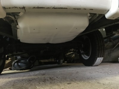

Das Tischbein steht nun mittig, ein untergelegtes Kantholz zur Wand hin macht auch genügend Freiraum für das eingeklappte Bein dahinter.
Das Gummi für den Dachausschnitt habe ich nun mit Kraftkleber von Uhu fixiert. Ich hoffe das hält so auch.
Zum Schluss kam noch die Wanne unter die Pedalerie. Erst musste an der Rückseite etwas Blech weg, damit es nicht mit dem Stabi kollidiert. Passgenauigkeit vom Lochbild sieht aber anders aus. Hab mit großen U-Scheiben nachhelfen müssen, sonst wäre es zu schmal gewesen. Hier haben übrigens die Monroe Air Dämpfer gute Dienste geleistet für etwas mehr Handlungsspielraum unterm Bulli.
Neue Scheibenwischer gab es noch und die Vorhänge sind nun auch fast vollständig.

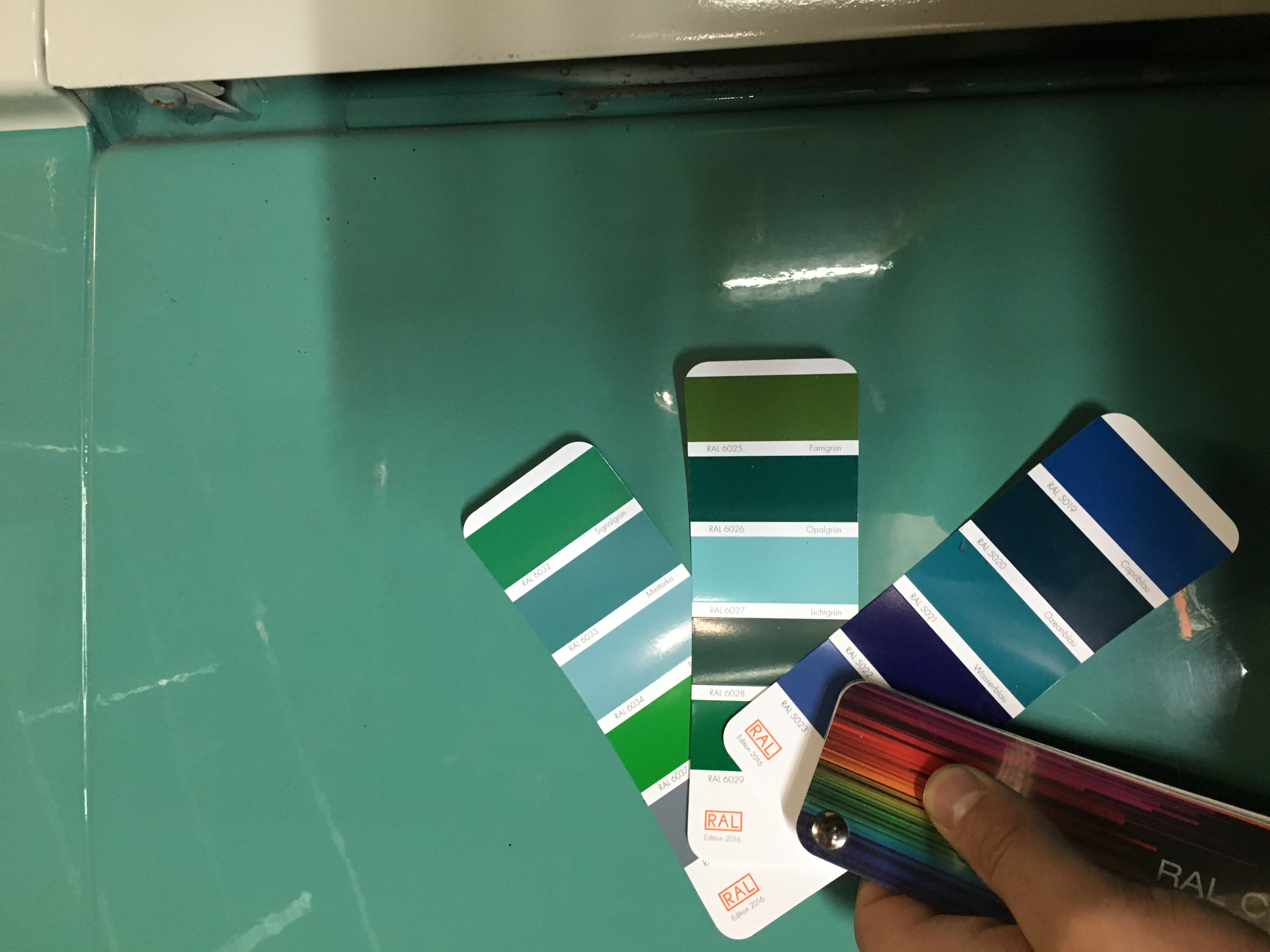

Eine Frage: Weißt du den Farbcode von deinem Türkis? VW L380 ist das nicht oder? Sieht jedenfalls schick aus!

Zu dem Farbcode kann ich dir leider nix sagen. Mexiko-Lackierung...
Hatte mal mit RAL-Fächer getestet, bin aber nicht wirklich fündig geworden.
