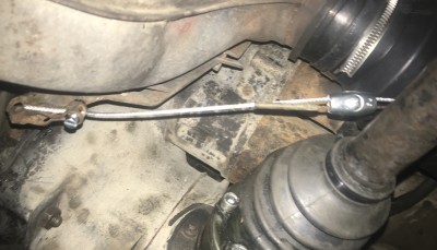

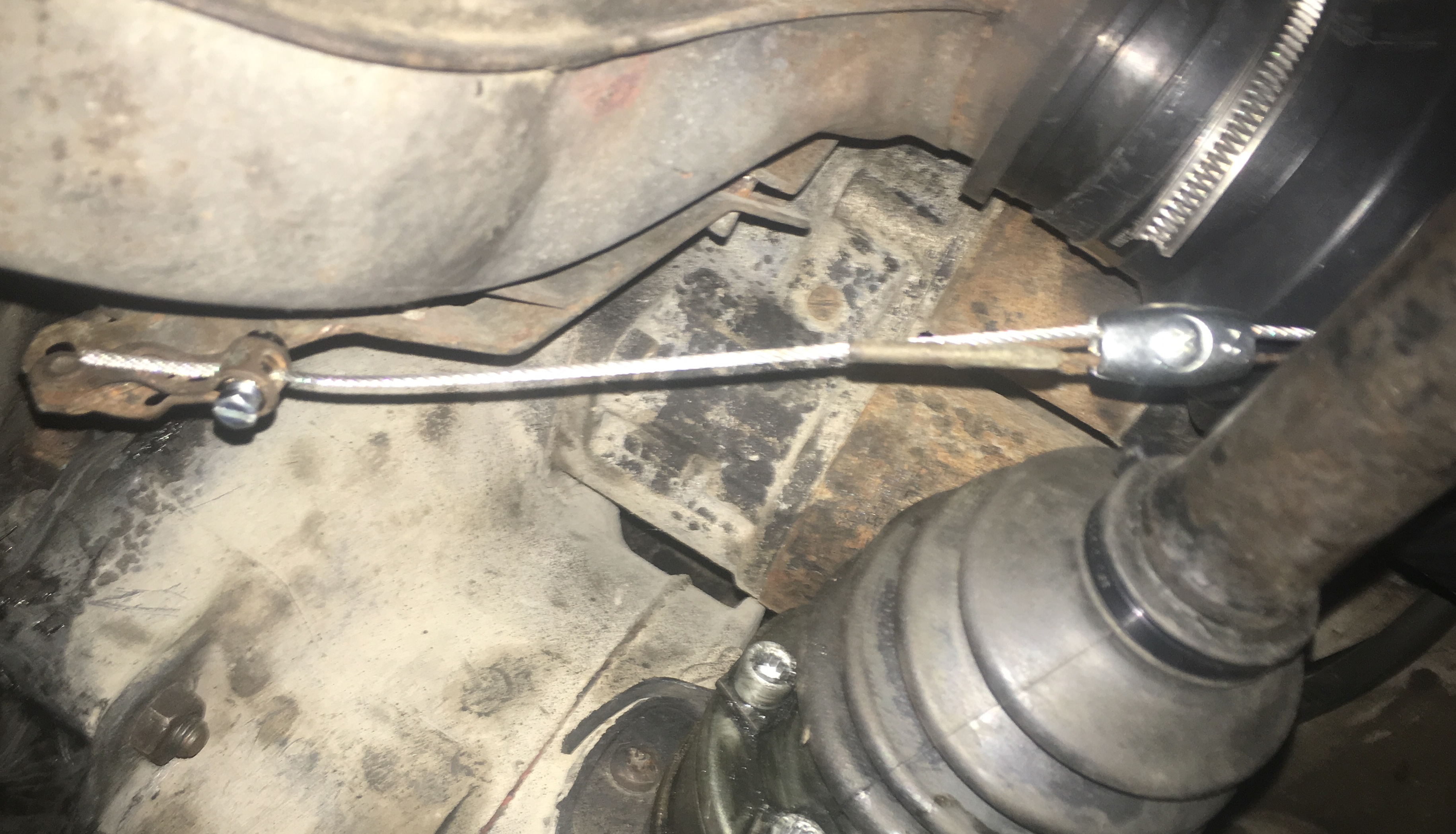

Hab vorhin noch ein wenig die Unteransicht in Ordnung gebracht und die Käfer-WT mit Hilfe von Stahlseilklemmem anstatt Lüsterklemmen an die Heizungszüge befestigt.
