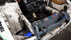

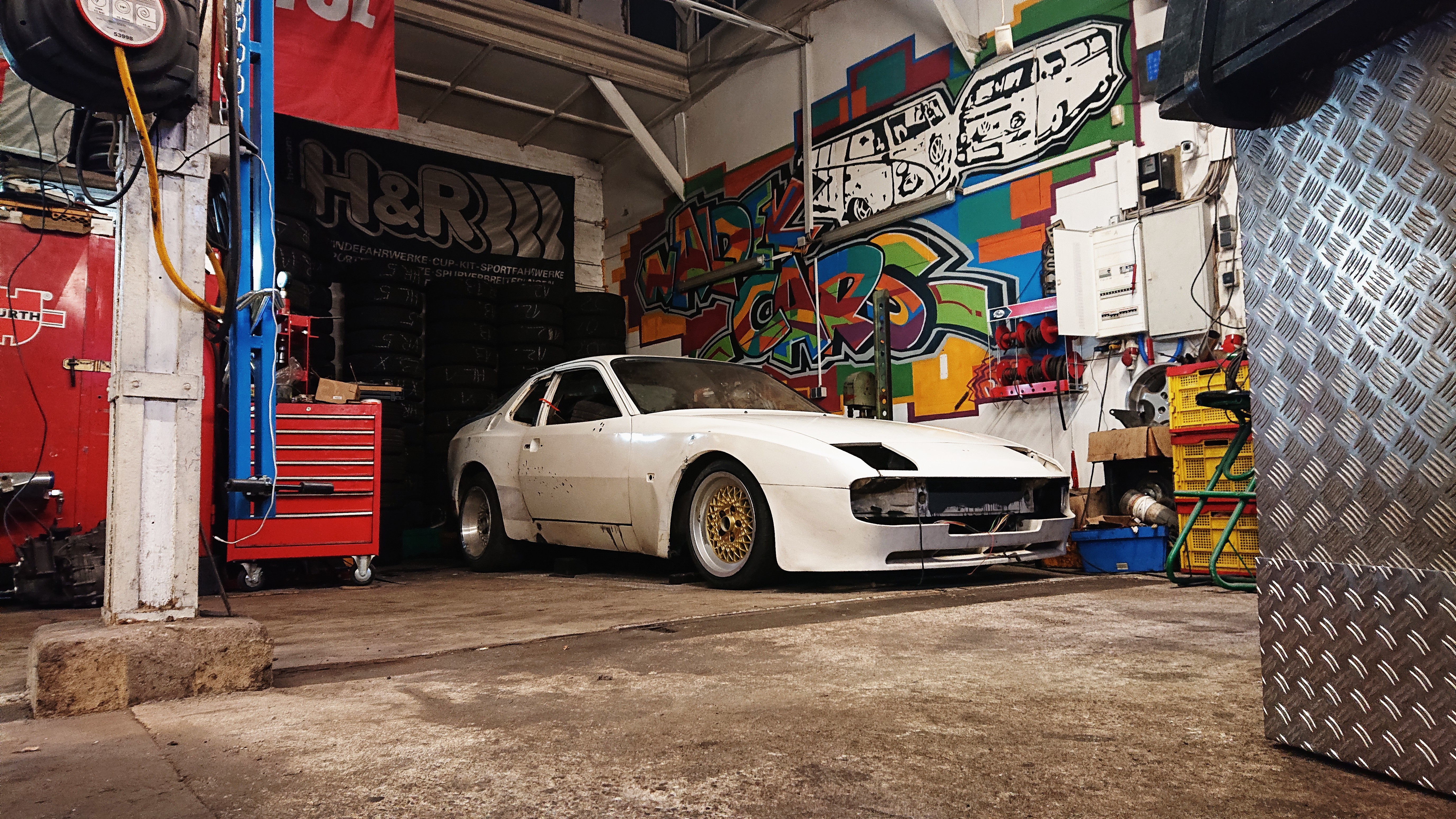

Nein. Ich bau im Moment einen Porsche 944 1.8t als Rennwagen zunächst für die Meile, weil ich auch mal schnell sein will. Also richtig schnell

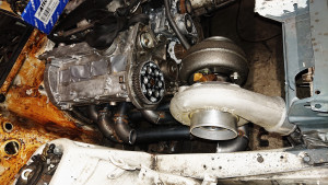

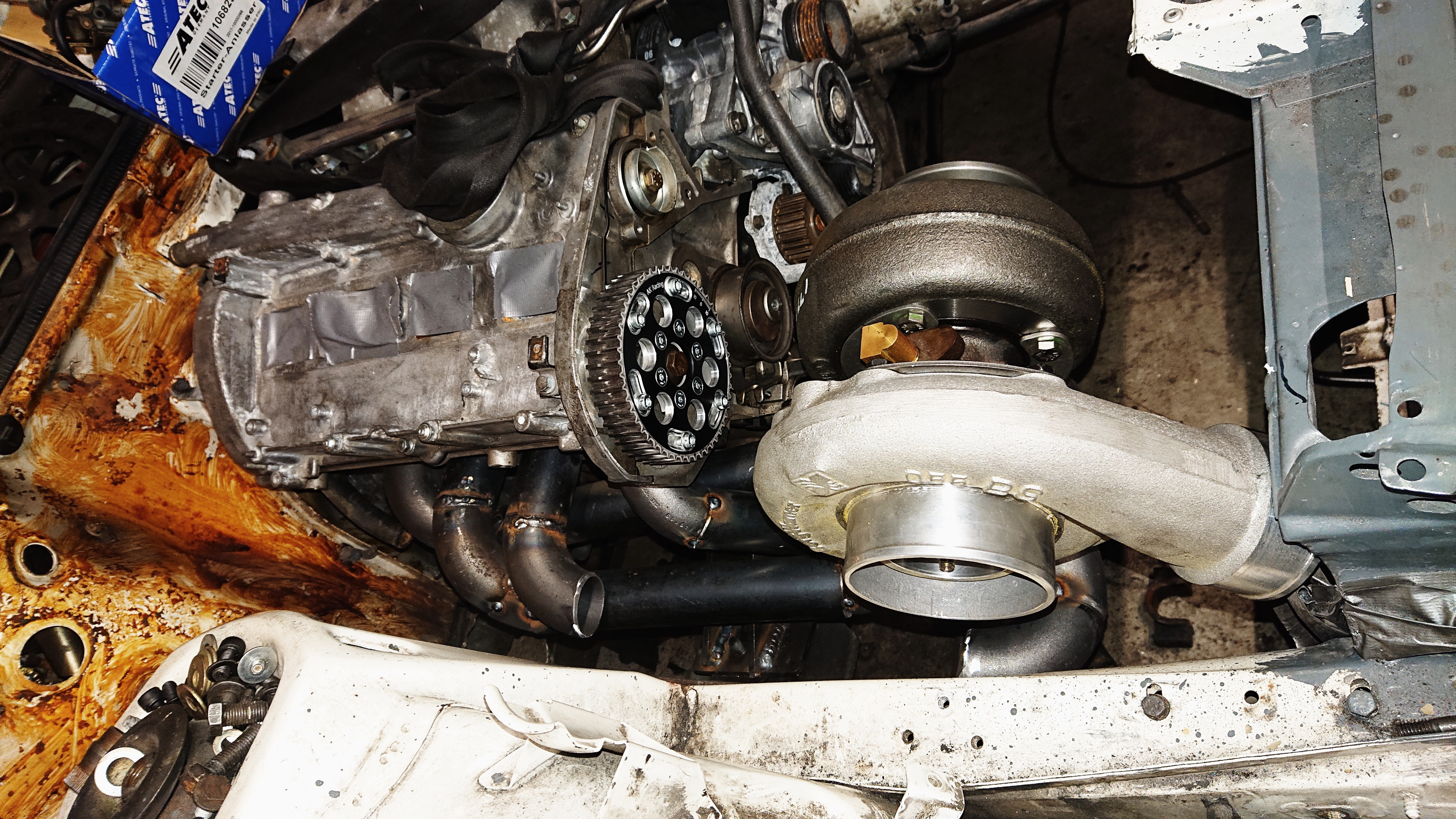

1.8t AGU Rumpfmotor aus Golf 4
H Schaft Pleuel
Kolben abgedreht zur Verdichtung reduzierung
Blockversteifungsplatte
ARP Bolzen
BORG WARNER S300 Turbolader twin scroll

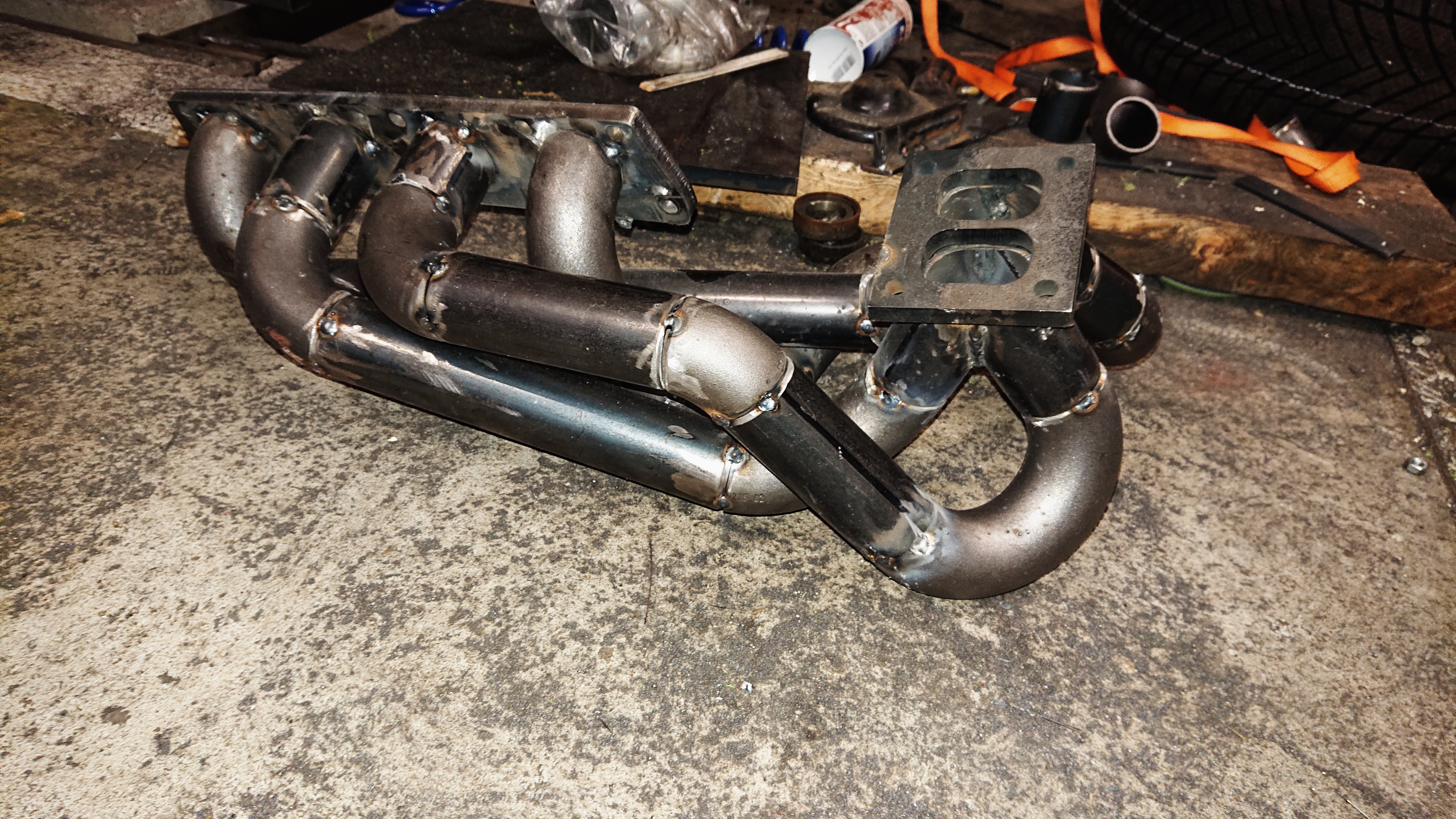

Fächerkrümmer Eigenbau 45mm
Kdfi Steuerung
Tial Wastegates 41mm
Kupplungscheibe Porsche 911
Druckplatte Sachs Performance Audi A4 EMS
Schwungrad EMS
GETRIEBE vom Passat, gekürzt und umgeschweisst für Aufnahme Porsche Transaxlewelle
H Schaft Pleuel
ARP Bolzen
Kdfi Steuerung
Schwungrad EMS
