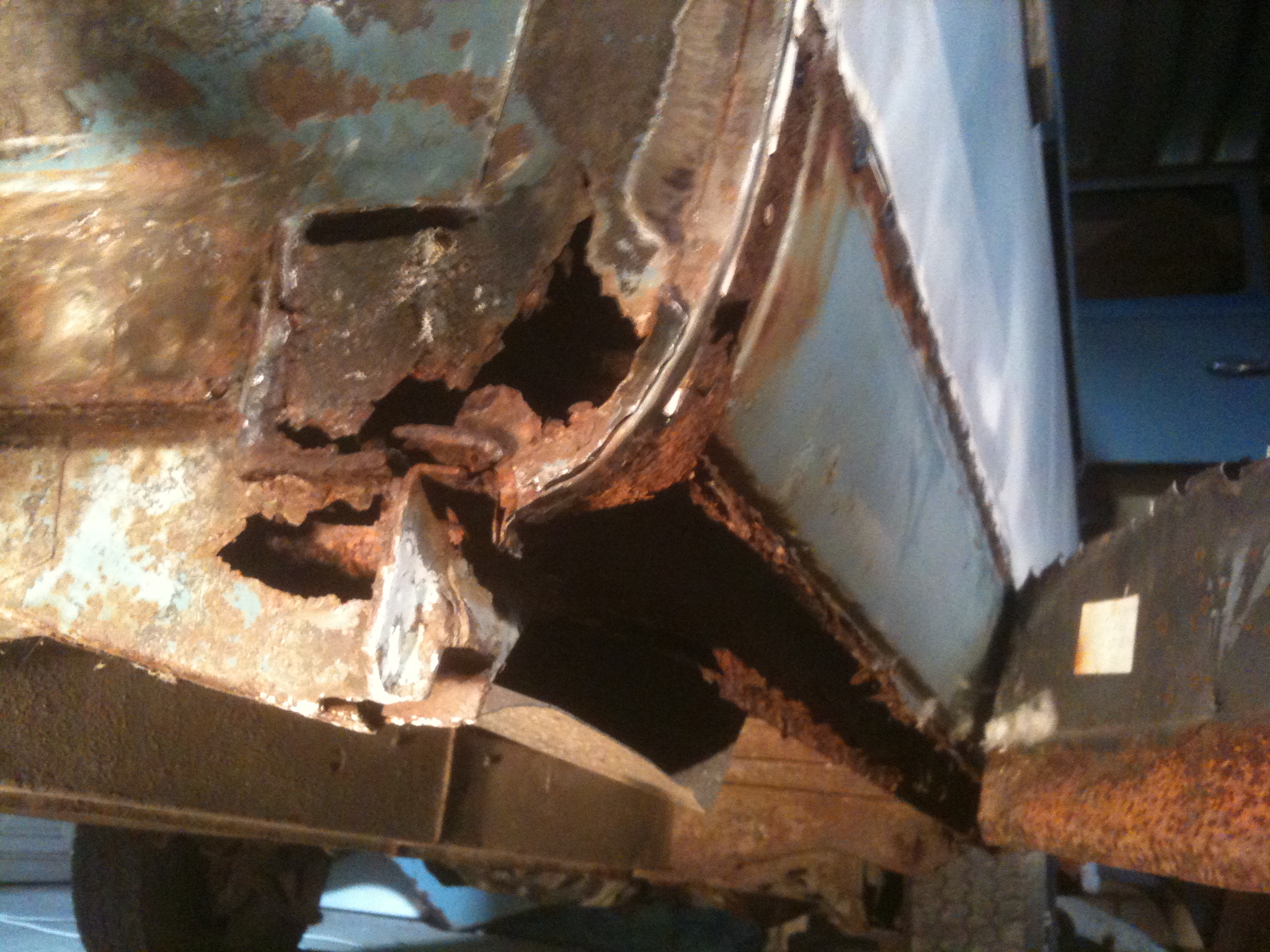

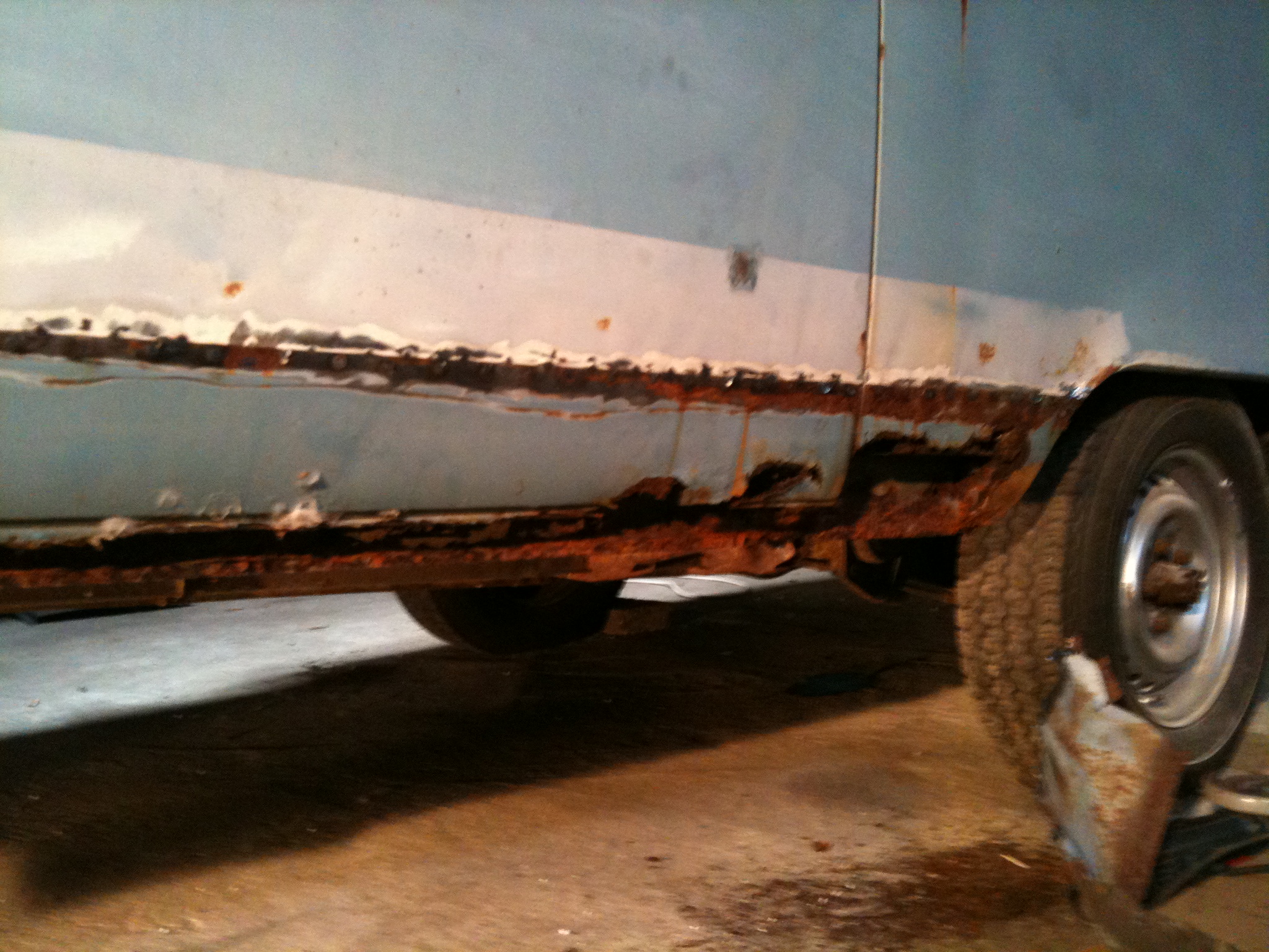

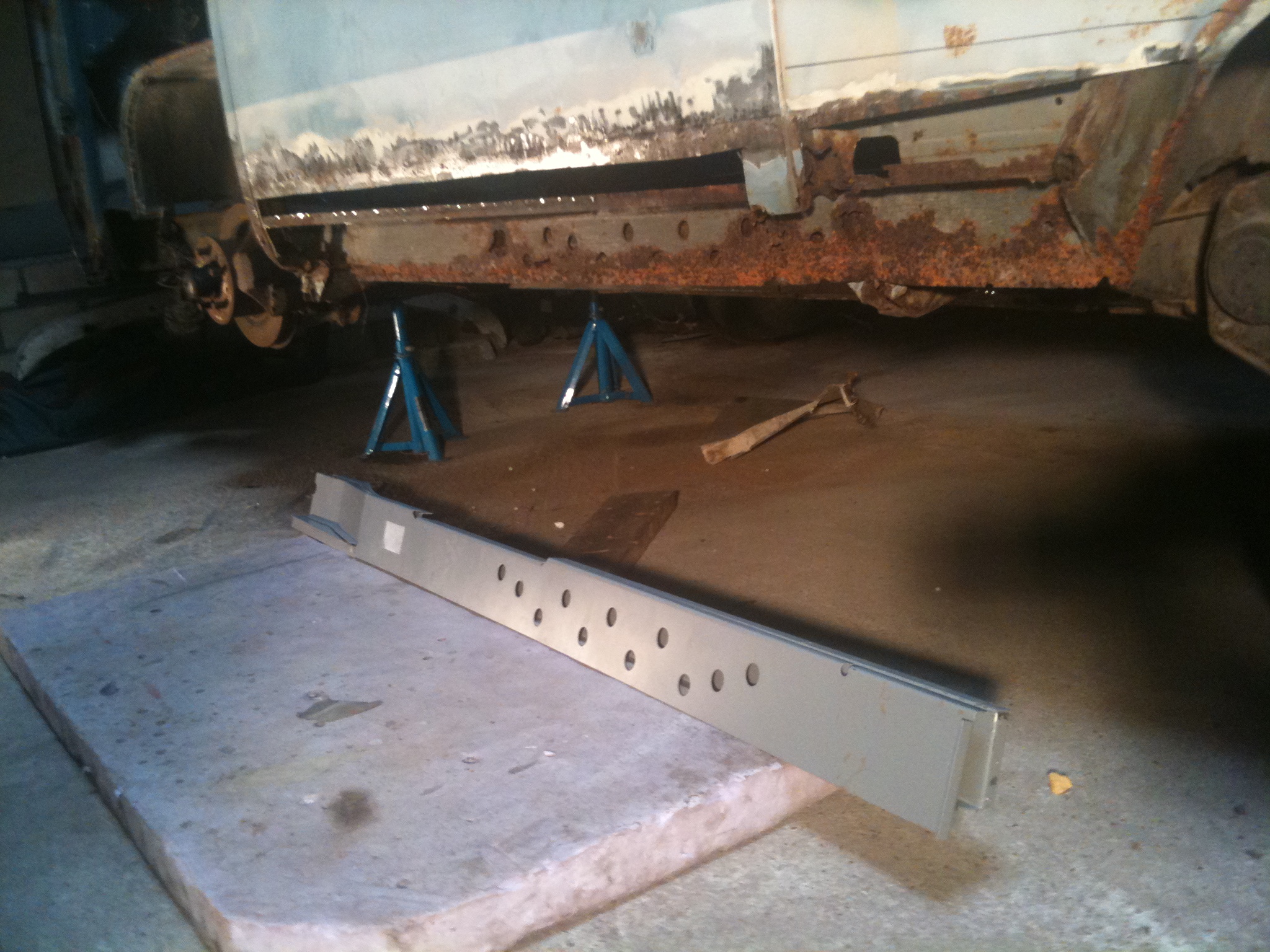

Hi Micha,
So sah es bei mir aus :stupid: :cry: Super Gau!
Schööön mal ein Blech draufgepappt.
Ein Mittelschweller ließ sich nur erahnen...
Das Ding auf dem Boden mit den Löchern drin ist der Mittelschweller, Gott weiß wofür der gut sein soll..., aber jetzt ist alles wieder fertig und schön
Viel Spaß noch bei deiner Resto, :thumb:
Fichel

hallo Fichel,
ja aber bei Dir kann man noch Reste von einem Mittelschweller erkennen ...
Ist das auf Deinem 3. Bild der Innen und Mittelschweller ein Teil gewesen, oder liegen die schon mal so beieinander ?
Gut für den , der dass alles schon hinter sich hat . :D

Hi Micha, genau, Innen- und Mittelschweller sind zwei Teile. Haben aber super zusammengepasst. Muss noch die rechte Seite, dann sind meine Blecharbeiten auch durch. Sorry, bei dem Gitter kann ich dir auch nicht helfen.
Thorsten
