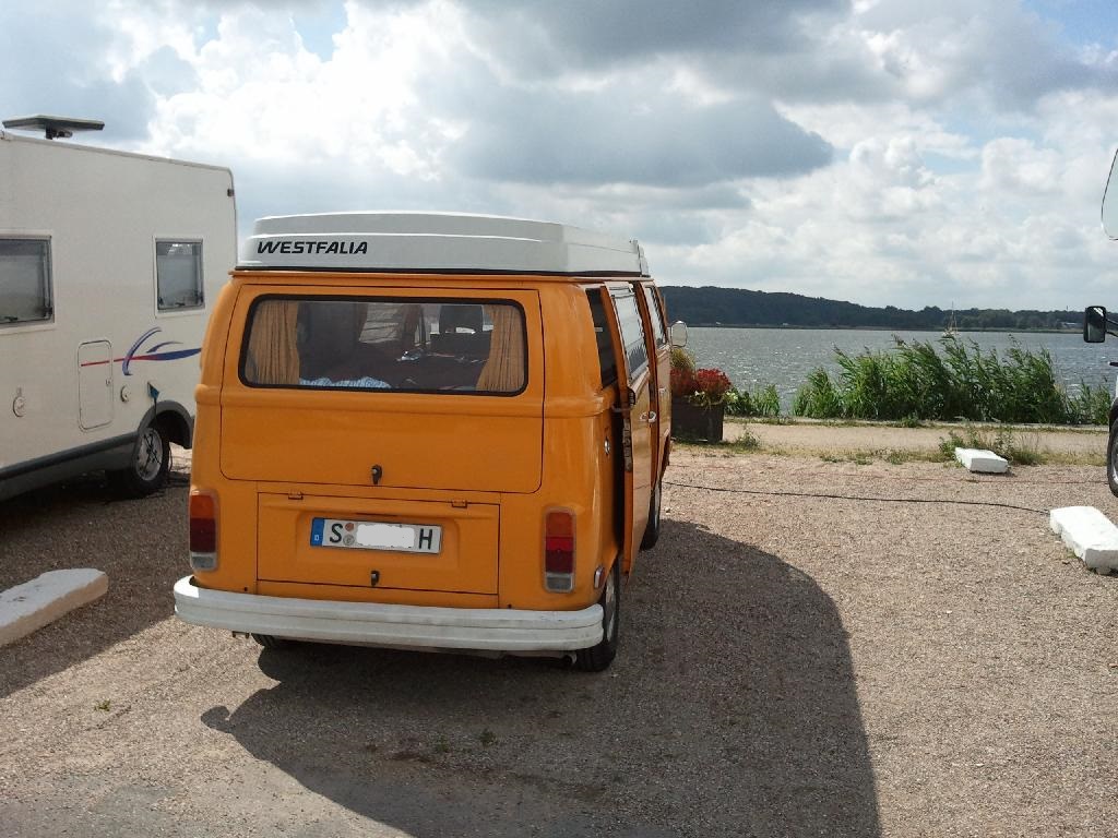

hier mal die Bilanz von 10 Tagen Ostsee (mit Abstecher nach Wolfsburg in die Autostadt und das VW Museum sowie an die Oldtimertankstelle in Hamburg):
ca. 2500 km gefahren (meist Landstraße), Verbrauch 11 bis 12 l auf 100 km.
Und ca. 0,7 l Öl auf 1000 km.
Bei großer Hitze war ich manchmal nur mit 80 unterwegs, damit die Öltemperatur unter 130 bleibt.
An den letzten beiden Tagen hing dann der Anlasser, wenn der Motor warm war. Ersatz ist schon besorgt.
Mein Fazit: :jump: jederzeit wieder !
Gruß Marino-Andi
P.S.: Evtl. könnte das mit der Temperatur auch an der umgefrickelten Verblechung liegen, die ja ursprünglich für die US - Auspuffanlage war. Die überzähligen Löcher sind aber zugeschweißt.
