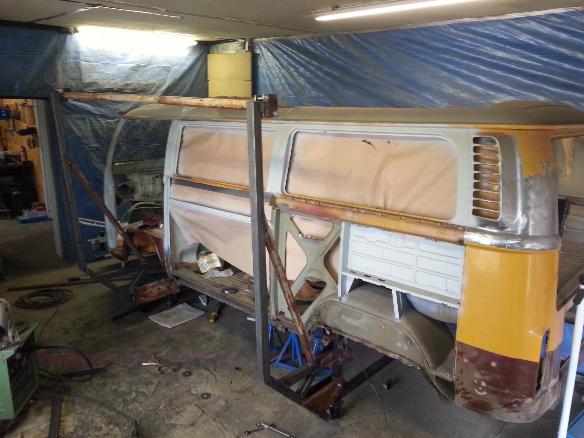

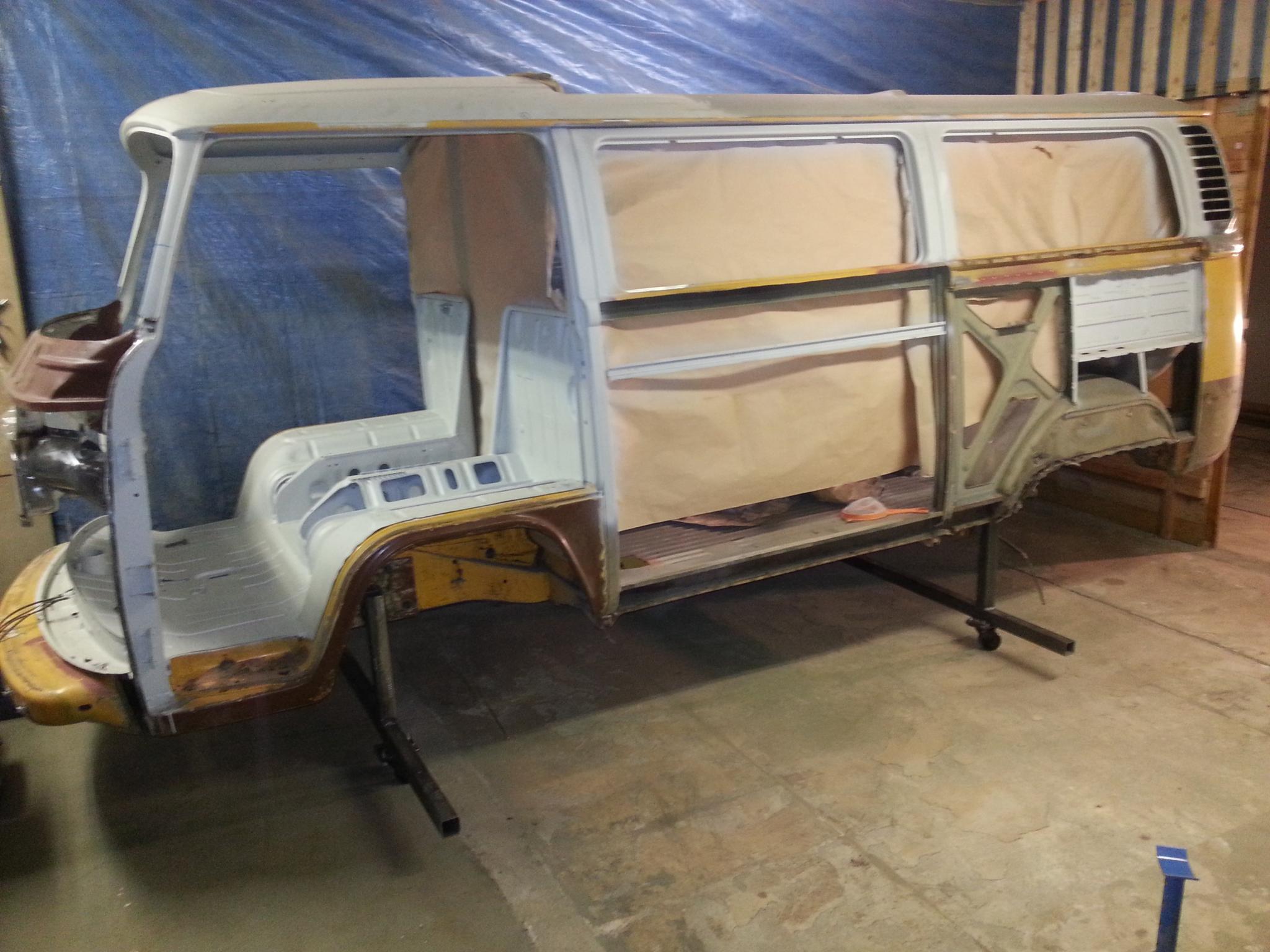

Habe vorgestern angefangen eine Kippvorrichtung zu bauen. Eigentlich wollte ich ein Drehgestell, aber mir sind die Materialkosten zu hoch.
Das Kippgestell wird dann ca so aussehen wie Heiko's (koyote007).
Bis dahin. ...
FG Marcus :)

Sooo.... das Kippgestell ist fertsch :mrgreen:
FG MARCUS :)

Nächste Woche kommt, wenn das Wetter mitspielt, der Sandstrahler und strahlt den rest des Busses.

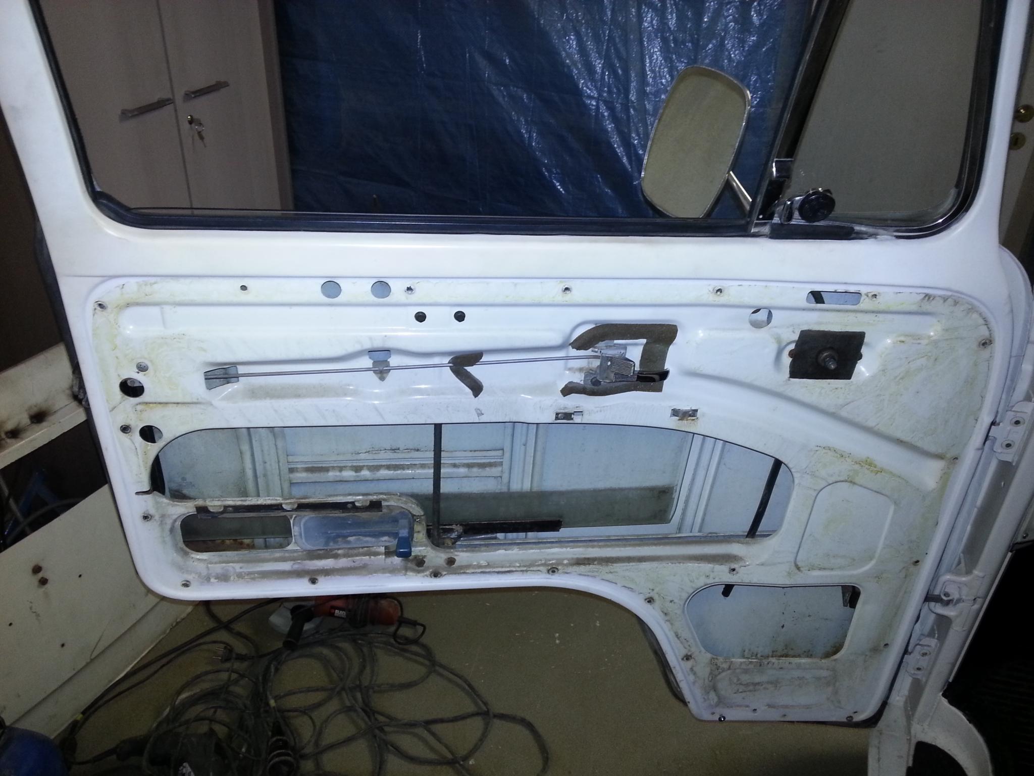

Wenn man die Türpappe abnimmt ist unter dem Türöffner so eine Art Dämmmatte, bzw. sind dort insgesamt 2 solche komischen Matten. Beide sind als ich sie berührt hab total zerbröselt. Bestimmt hat die schon jmd gewechselt und kann mir sagen, was man nun verwenden kann?!
FG Marcus
Ich meine die Matte unter/neben dem Türöffner und die Matte unter/neben der Fensterkurbel

Hallo Marcus,
das gleiche hatte ich im Herbst bei meinem Bus auch so vorgefunden. Einmal für den Türöffner und einmal beim Kurbeltrieb für die Seitenscheibe. Es handelt sich da um ein Schaumstoffmaterial, was im Laufe der Zeit in sich zusammengefallen ist und irgendwie nur noch klebrig wirkt. Ich hatte auch sogar einen Anbieter gefunden, weiß nur leider nicht mehr welchen, der wollte aber so etwas um die 5 € je Stück haben. Das war es mir aber einfach nicht wert. Daraufhin habe ich mir einen Rest Schaumstoff genommen und das mit Schere und Teppichmesser jeweils für die benötigte Formen zugeschnitten. Das muss ja nicht 100%ig genauso aussehen, soll ja nur den Zweck erfüllen und passt sich ja auch an. Zur Türpappseite die Stücke etwas dicker lassen, so dass etwas Druck von selbige ausgeübt wird. Das ist wohl die eigentliche Funktion des Schaumstoffes, dass da nichts klappern kann oder auch Luft durchzieht. Auf der Blechseite werden die Schaumstoffstücke jeweils mit etwas Kontaktkleber fixiert und das war es im Prinzip schon. Darüber wird ja dann die Türfolie gelegt, die in diesen Bereichen aus- bzw. aufzuschneiden ist.
Ich hoffe mit diesem Hinweis ein wenig weiter geholfen zu haben.

Hab heute die Fahrertürdichtung gewechselt. Nach 2 Stunden hatte ich sie an/in der Tür. :kaputt:
Ich hab die "guten"/teuren von BusOK.
wirklich schön schließen tut die Tür nicht, bzw muss man sie mit sehr viel Kraft zu knallen :stupid:
Ich hoffe dass sich die Dichtung noch legt, damit die Tür wieder ordentlich schließt.
Danach habe ich das Drehfenster zerlegt entrostet und anschließend grundiert , sowie schwarz lackiert.
Und zum Abschluss habe ich das Schloss gereinigt und wieder schön gefettet.
Morgen kommt dann die Komplettierung.
Achja.... und ich war heute bei Opel :mrgreen: und habe Türfolie und Klebeband für meine Doka-tür gekauft.

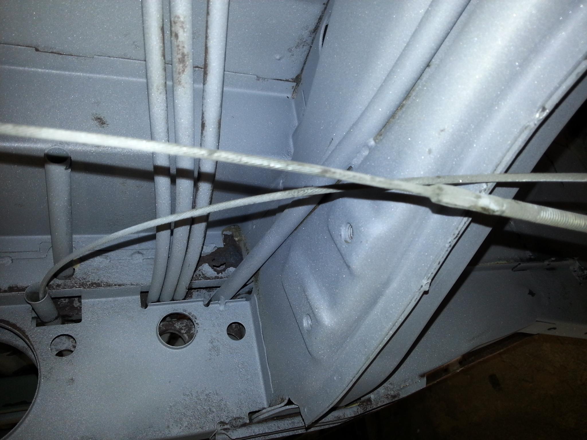

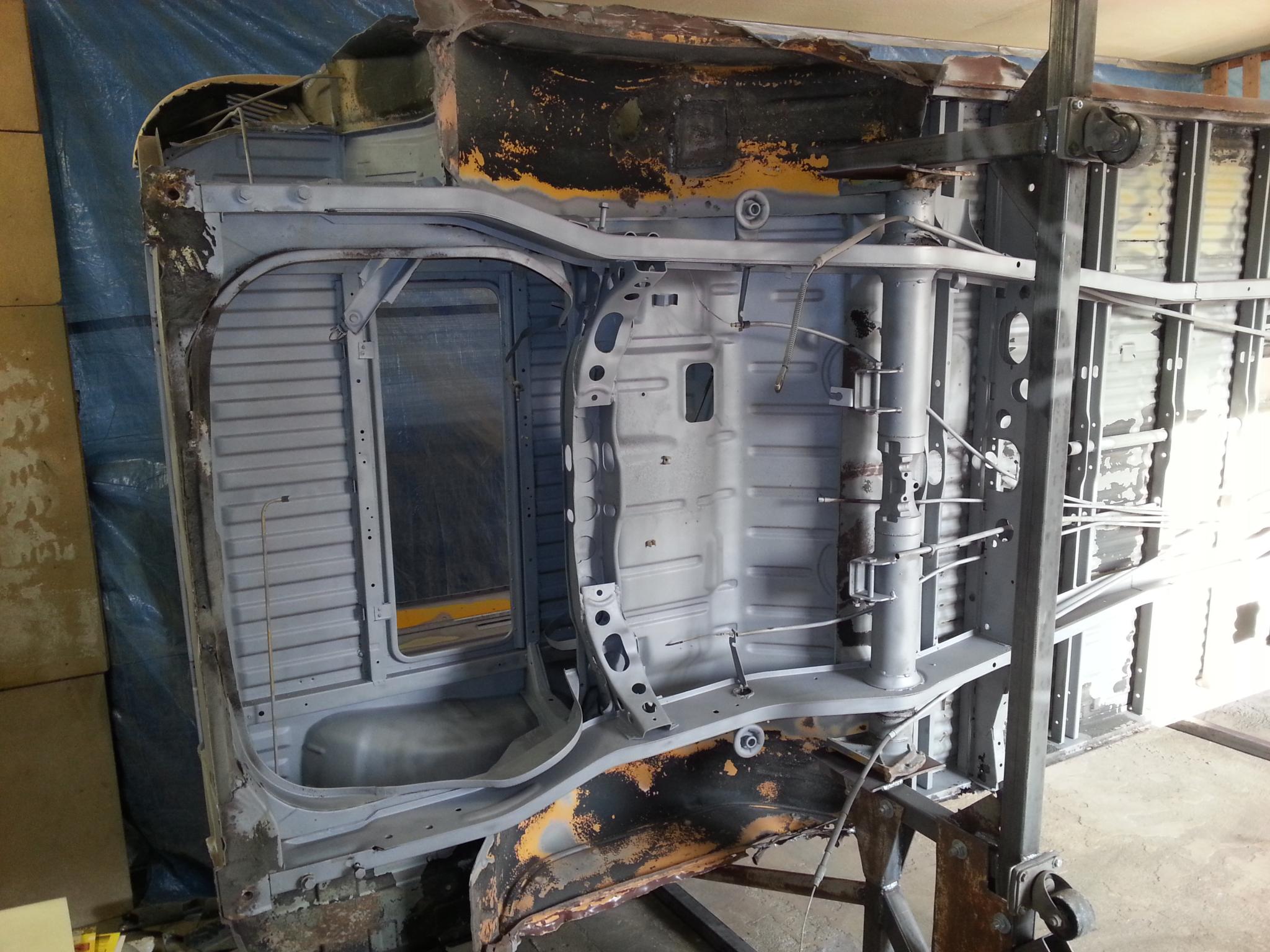

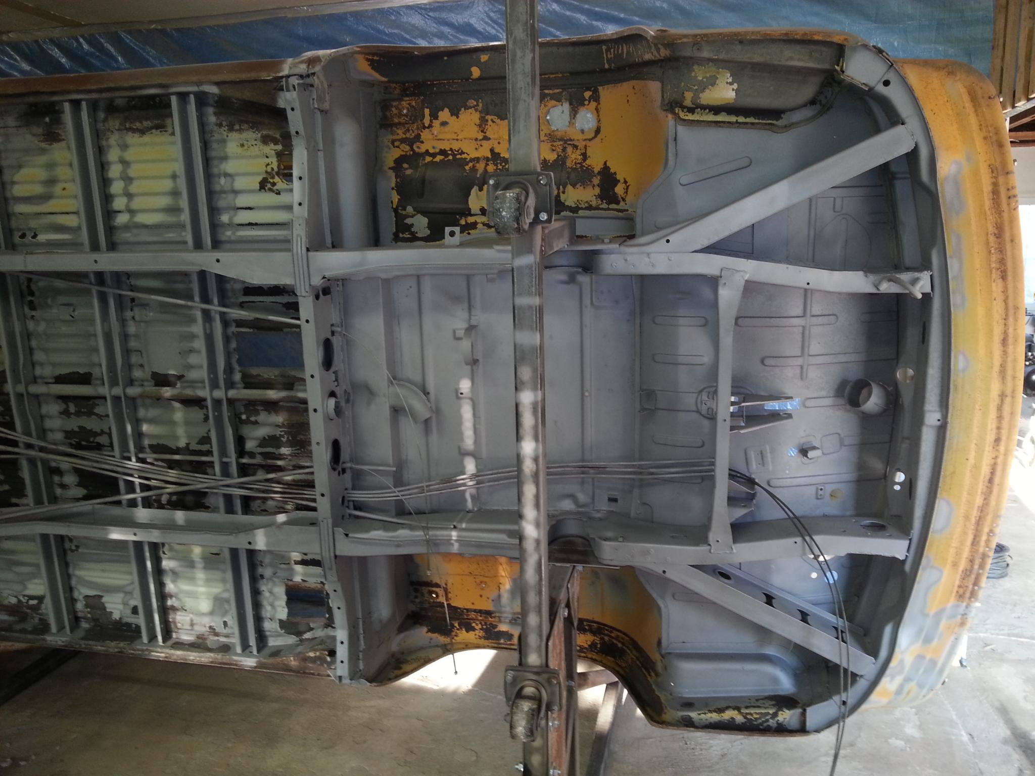

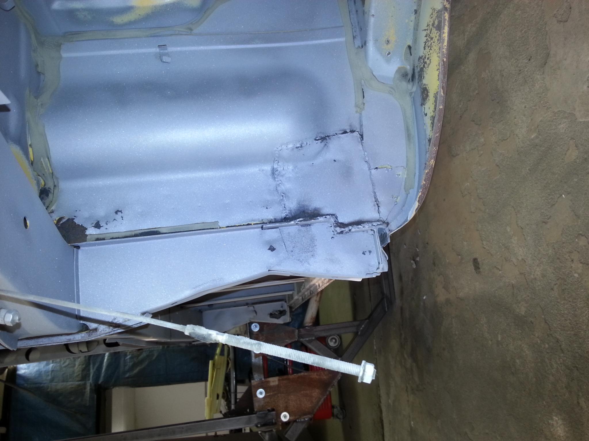

Gestern gings am Camper weiter.
Nachdem ich die letzten Tage den Unterbodenschutz entfernt habe, war Gestern der Sandstrahler da. Große Überraschungen sind nicht zum Vorschein gekommen. Ich wusste also schon was mich erwartet.
Heute habe ich dann alles gründlich gereinigt
Anbei paar Bilder
Wagenheberaufnahme/Schwellerendstück vorne links
1. Querträger (dort wo das Blech des Mitteldurchgangs in den Fahrgastraum übergeht) durchgerostet
Gestrahltes Vorderteil
Gestrahlter Motorraum
