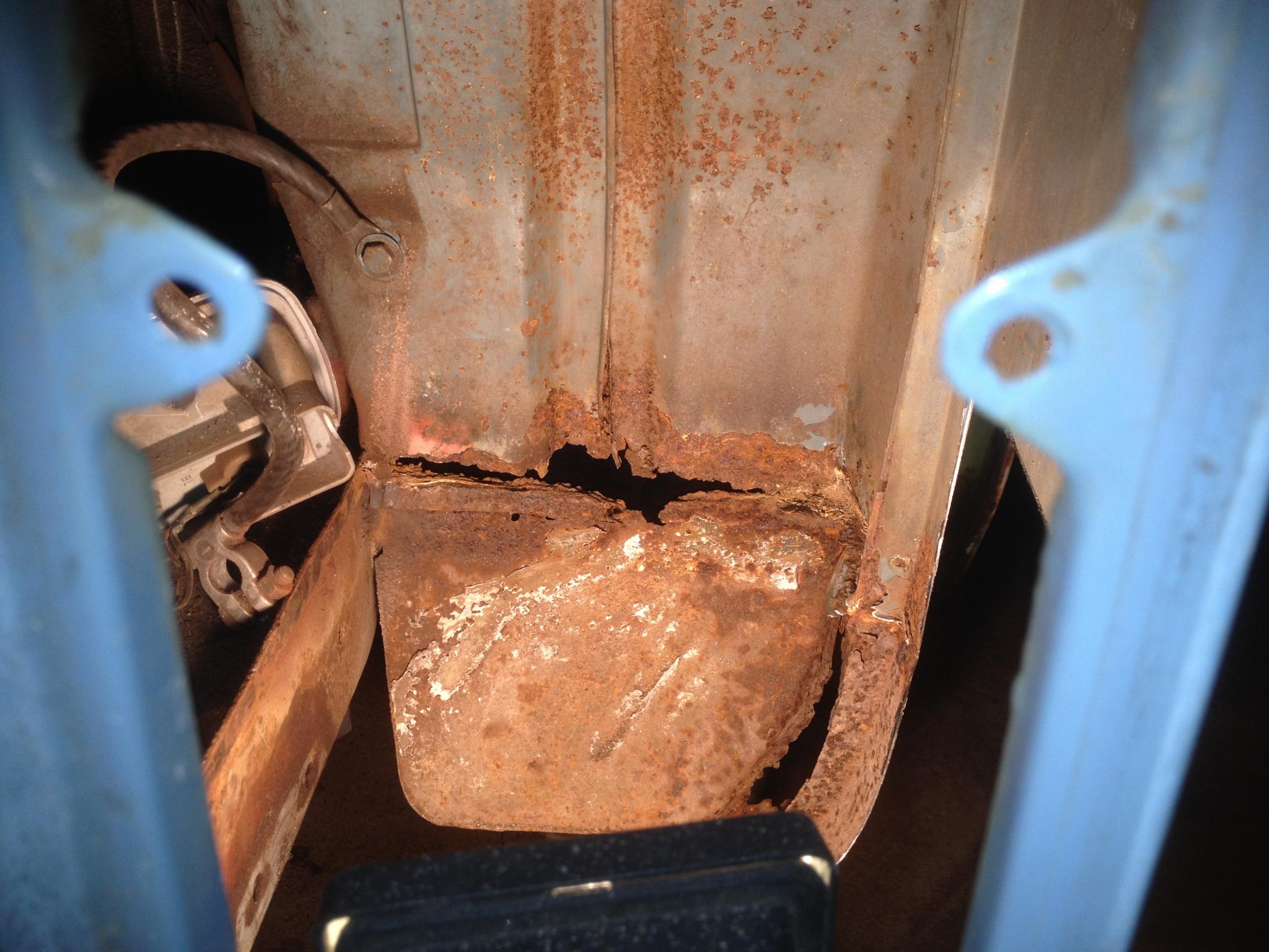

@Andy:Arbeite mich grade von der Ecke hinten rechts nach vorne. Dauert wohl noch, bis ich Batterieboden, Ecke und hintere Radlaufecke soweit habe, aber danach folgt der Schweller unter der Schiebetür. Ich denke, daß ich den Innenschweller nicht tauschen brauche, aber außen auf jeden Fall. ich weiß jedoch nicht wie es drinnen aussieht. Gibt's da auch noch nen Mittelschweller? Wenn ja, würden mich Bilder dazu interessieren. :?: :thumb:

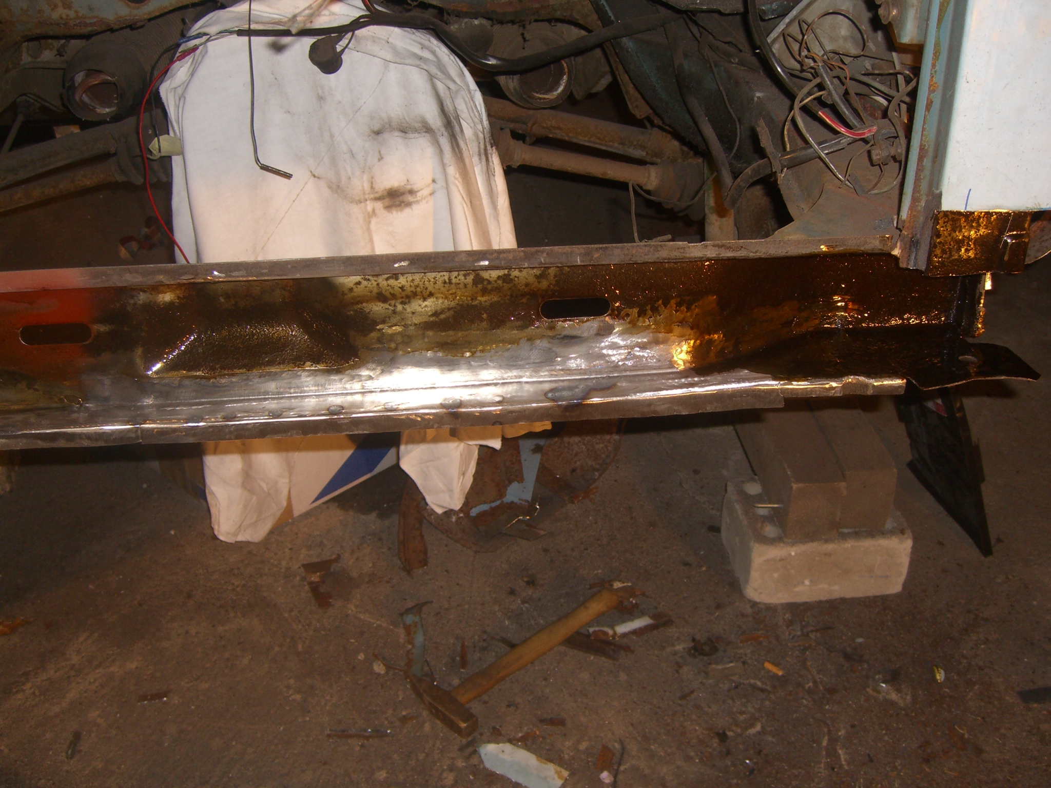

Trotz abartiger Kälte hab ich mich weiter durch's marrode Blech gekämpft:
So schaut's aus. Morgen geht's weiter...

habe noch ein pic gefunden vom "Mittelschweller" Schiebetür
gruß aus Kiel

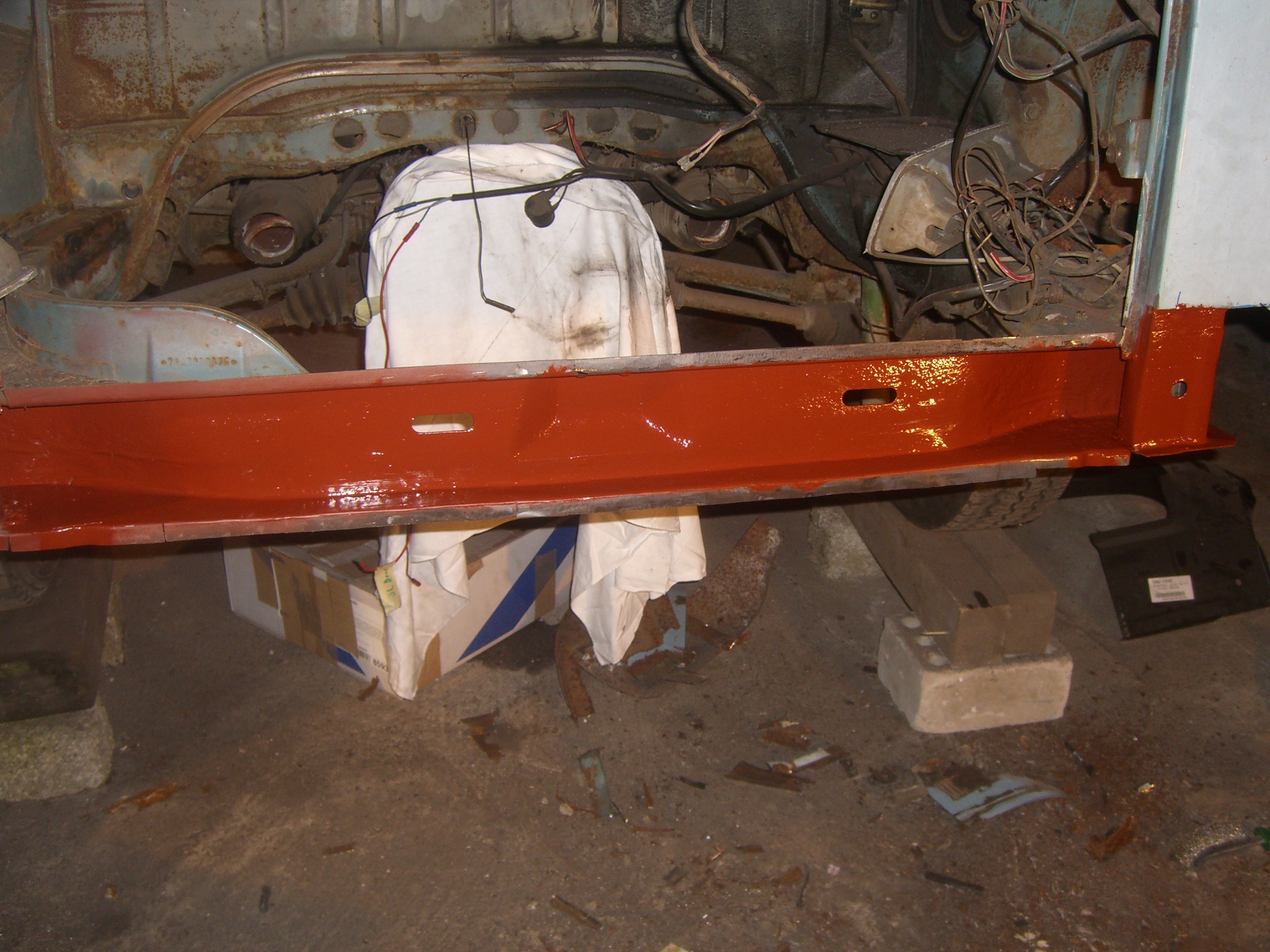

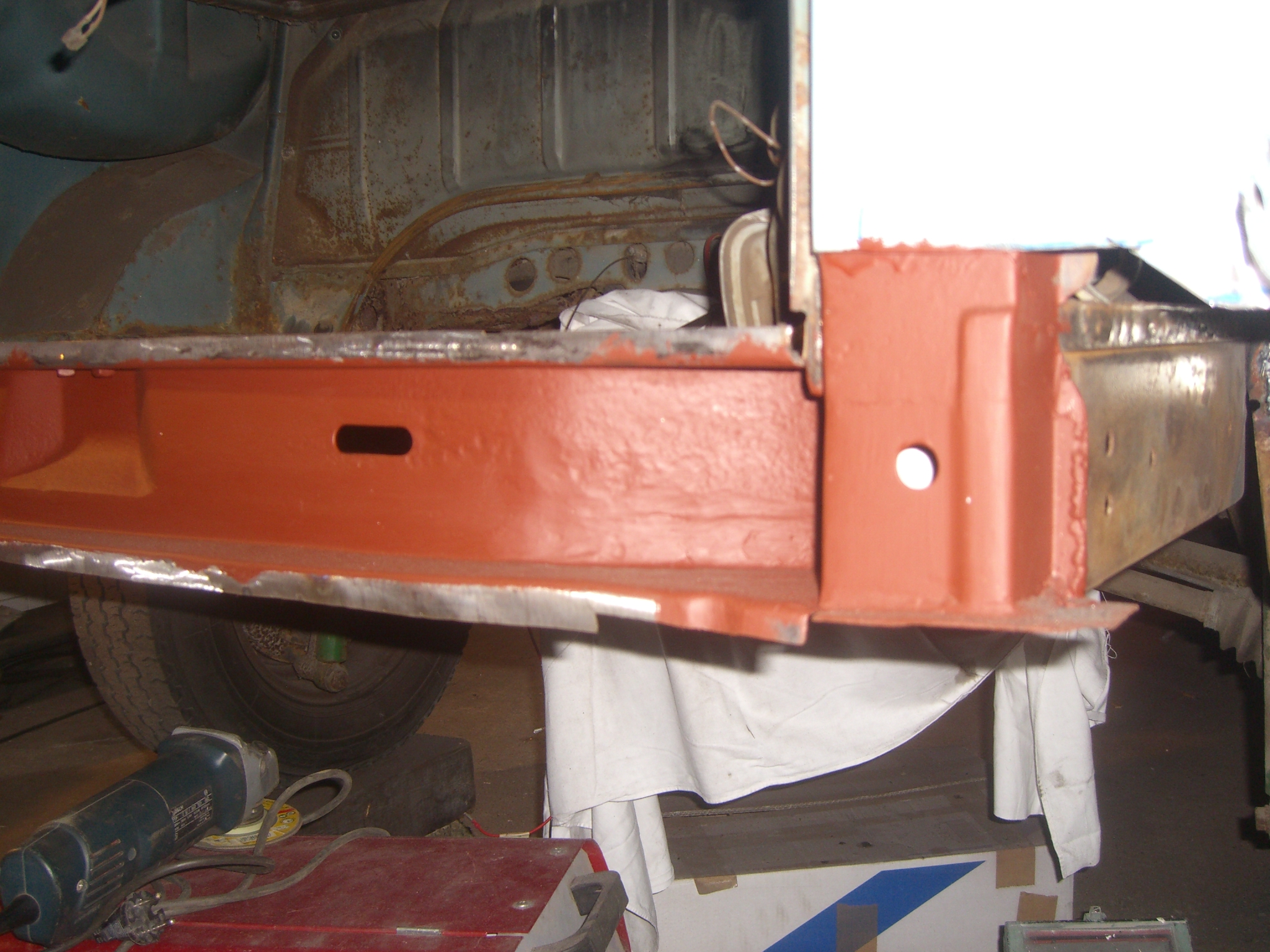

Mahlzeit,
hier mal wieder ein paar Bilder von dem was letzte Woche passiert ist...
Soweit, so gut...weiter geht's am Batterieboden und Radhaus. Danach kommt die neue Ecke rein und dann geht's weiter zur nächsten Baustelle, dem Schweller und der Radlaufecke rechts...Die Liste wird so langsam kürzer... :thumb: So, aber jetzt ist erstmal Feierabend. Heute Abend schön Nico's Geburtstag feiern und morgen auf zum Karneval, muss auch mal sein... :bier:
