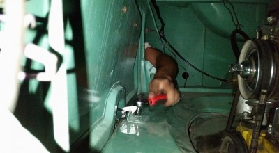

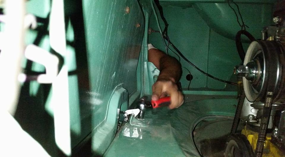

Problem gelöst!
Thomas R. hat geschrieben:Oh sorry, das habe ich nicht bedacht.
Beim T2b sind sie von innen verschraubt.
Beim T2a augenscheinlich von außen, wenn ich mir die Seiten von Michael Knappmann ansehe.
In der Tat, die sind von aussen verschraubt! Abschlusscheibe, Dichtung im Blechausschnitt, Gewinde im Reflektor.
How to (Mexican Style, Zusammenfassung):
1. Man nehme 4 Personen (2 davon mit dünnen Armen, 2 mit Smartphone und LED-Blitz)
2. Man schraube die Rückleuchten ab und drücke sie vorsichtig nach Innen
3. Eine Person A mit dünnen Armen nehme eine Ratsche mit 10er Nuss oder alternativ Schraubschlüssel
4. Diese Person A greift nun wahlweise links oder rechts durch den Blechausschnitt der Rückleuchte und taste sich zum Gegenstück des Schlosses vor
5. Eine weitere Person B mit dünnen Armen nehme eine Smatphone mit LED-Blitz und Kamera und hält es durch den Blechausschnitt der anderen Rückleuchte um Person A zu diriegieren (arriba, abajo, más adelante, a contigo, a conmigo etc.)
6. Person A löse die Verschraubung unter Kommentaren von Person B, C und D (davon C mit Bierdose und D mit weiterem Smartphone zur Beleuchtung)
7. Seitentausch: Person B dirigiert Person A zur Schraube
8. Person A löse die zweite Schraube am Gegenstück
9. Die Klappe geht nun endlich (nach 1h vergeblichen Versuchens verschiedener Wege) auf!!!
10. Vergleich der Schlösser alt vs. neu. Erkenntnis: augenscheinlich fast gleich, aber irgendwie öffnet der Haken des alten Schlosses geringfügig weiter
11. Lösung: Metallsäge zur Kürzung des Hakens am Schloss um ca 2mm
12. vorsichtige Kontrolle nach dem Zusammenbau: sitzt, wackelt, hat Luft.
13. Einbau der Rücklichter. Feststellung dabei: der eine wurde mitlackiert, beim anderen ist von der Metallisierung vor lauter Rost kaum noch etwas zu sehen. --> Nächstes Austauschobjekt - Nachbauten liegen schon zuhause.
14. Todo bien! Más cerveza para la cabeza! Salud!!! :D
15. Die Stossstange kommt dann heute wieder dran... Aber geht ja auch erstmal ohne ;-)

HeWeThue
Vorstand IGT2
Beiträge: 746
Registriert: 16.10.2015 16:40
IG T2 Mitgliedsnummer: 904
Re: [HeWeThue] - Saludos desde México!!!
Beitrag von HeWeThue »
In der Tat... Dann steht man im besten Fall ohne Batterie und im schlimmsten Fall ohne Bus da...
Anbei noch ein Foto von der Aktion!
Hendrik Weise
Beiträge: 7749
... geiles Foto, ich schäme mich dafür, dass ich die Flex für die Scharniere empfohlen habe. :unbekannt:
