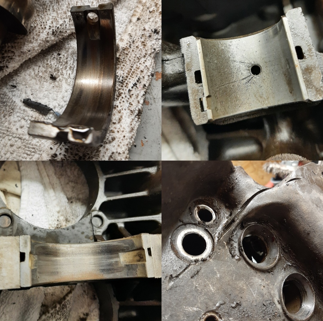

Hallo Eriksuomi_bus*818 hat geschrieben: ↑06.07.2020 15:31 ...Alle Lager schon auf 1. Untermaß als der Motor "neu" aufgebaut wurde (X Motornummer)...
Wie ist das genau zu verstehen?
Dachte es gäbe bis zu vier Übermasse, von 0,5 bis 2,0mm (in 0,5er Schritten).
suomi_bus*818
- Beiträge: 1169
- IG T2 Mitgliedsnummer: 818
Re: [suomi_bus] und der Trend zum Zweitbus - Costa der Kasten
Also der Motor war ja schon mal überarbeitet (X). Jetzt glaube ich nicht, dass das Motorgehäuse so lange eingelagert war bis der von dem ich den Motor damals gekauft habe ihn aufgebaut hat.
Kummetat hat mir von dem Gehäuse abgeraten. Zumindest bei der Leistungssteigerung die geplant ist.
Da nehmen die ungern das 2. oder 3. Übermaß. Für einen Serienmotor hätte man es noch nehmen können. Allerdings hatte es noch diverse andere Schäden.

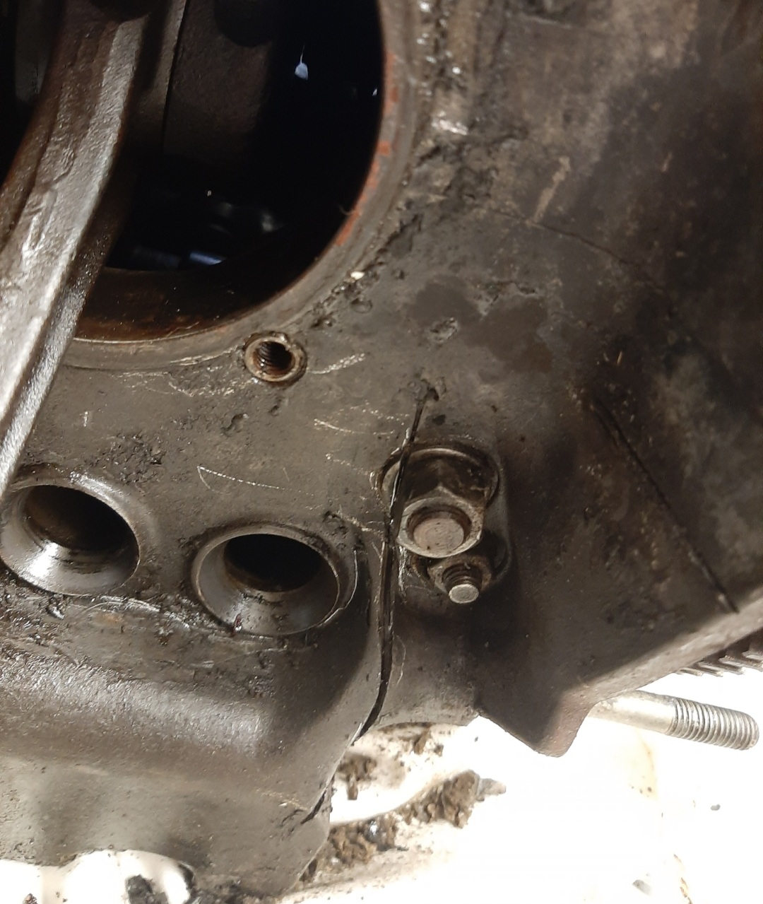

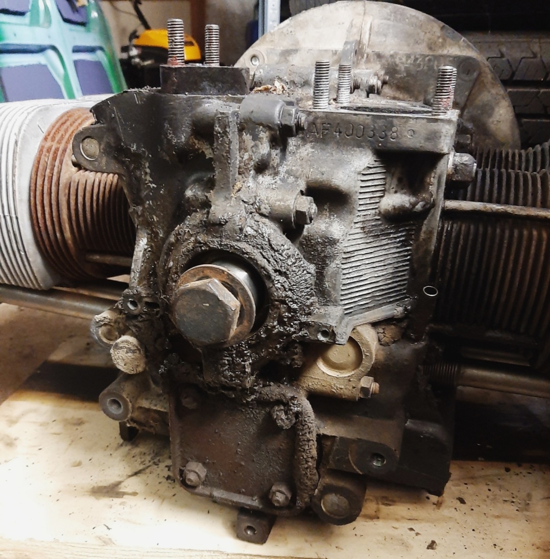

Hello. Nachdem Kummetat mir ja nun einen schönen neuen Motor für meinen Griechen gebaut hat, wollte ich mal sehen was der original AF Motor so "zu bieten" hat. Den will/wollte ich dann als 1600er wieder aufbauen für meinen 72er Bus. Wahrscheinlich dann nur mit einer anderen Nockenwelle und angepasster Verdichtung.
Also gut. Motor zerlegt. Die original Muldenkolben sind schon mal im Laufe des Lebens getauscht worden gegen Mahle Standard KuZ.

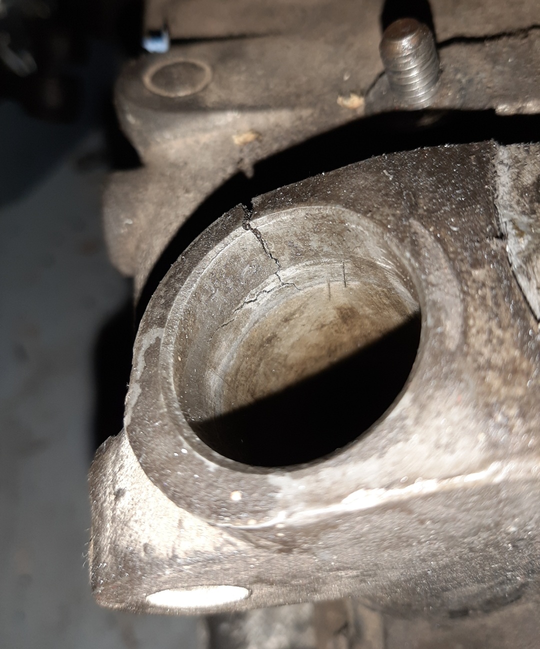

Man beachte die Krusten... Nach weiterem Schrauben und etwas reinigen bin ich dann auf eine Silikonwulst gestoßen die da eigentlich nicht hingehört wo sie war. Weg damit. Und siehe da? Ein tiefer Cut in den Motorblock
Warum nur? Was hat man da versucht? Ging der Zylinder nicht raus? Und dann mit ner riesen Trennscheibe versucht? Keine Ahnung...

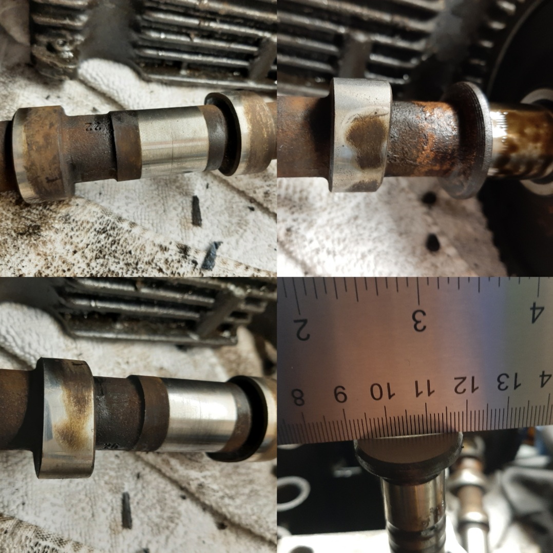

Hier mal die Nockenwelle
Und mehr
Jetzt weiß ich nicht so recht weiter. Bei dem Gehäuse hab ich kein gutes Gefühl. Es scheint dicht zu sein. Aber wie lange?
Ich hatte mir mal irgendwann als Ersatz ein AB Rumpfmotor vom Käfer besorgt. Leider hat dieser ja folgenden Schaden in der Verteilerbohrung: Der Block hat die Angüsse für eine Traverse.
Jetzt könnte ich doch vom AB Motor die rechte Gehäusehälfte und vom AF die linke Hälfte nehmen...oder ist die Idee total daneben?
Erik

Ich hab mir meine Frage selbst beantwortet. Die Gehäuse sind zwar augenscheinlich baugleich aber das AB Gehäuse hat die AS41 Legierung und das AF Gehäuse ist AS21. Also weiter überlegen...suomi_bus*818 hat geschrieben: ↑03.04.2021 09:46 Jetzt könnte ich doch vom AB Motor die rechte Gehäusehälfte und vom AF die linke Hälfte nehmen...oder ist die Idee total daneben?

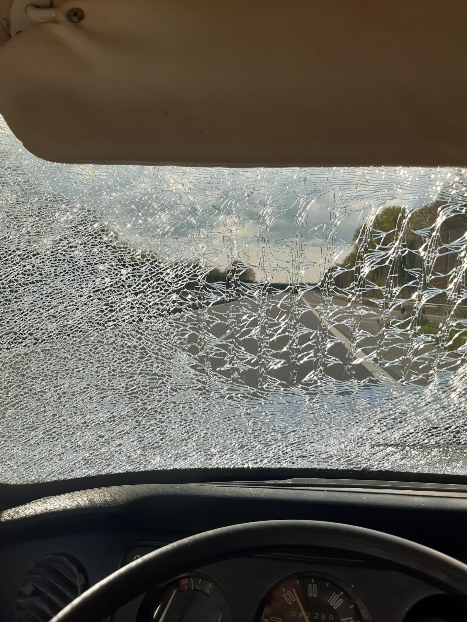

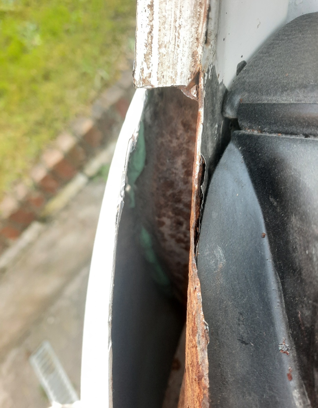

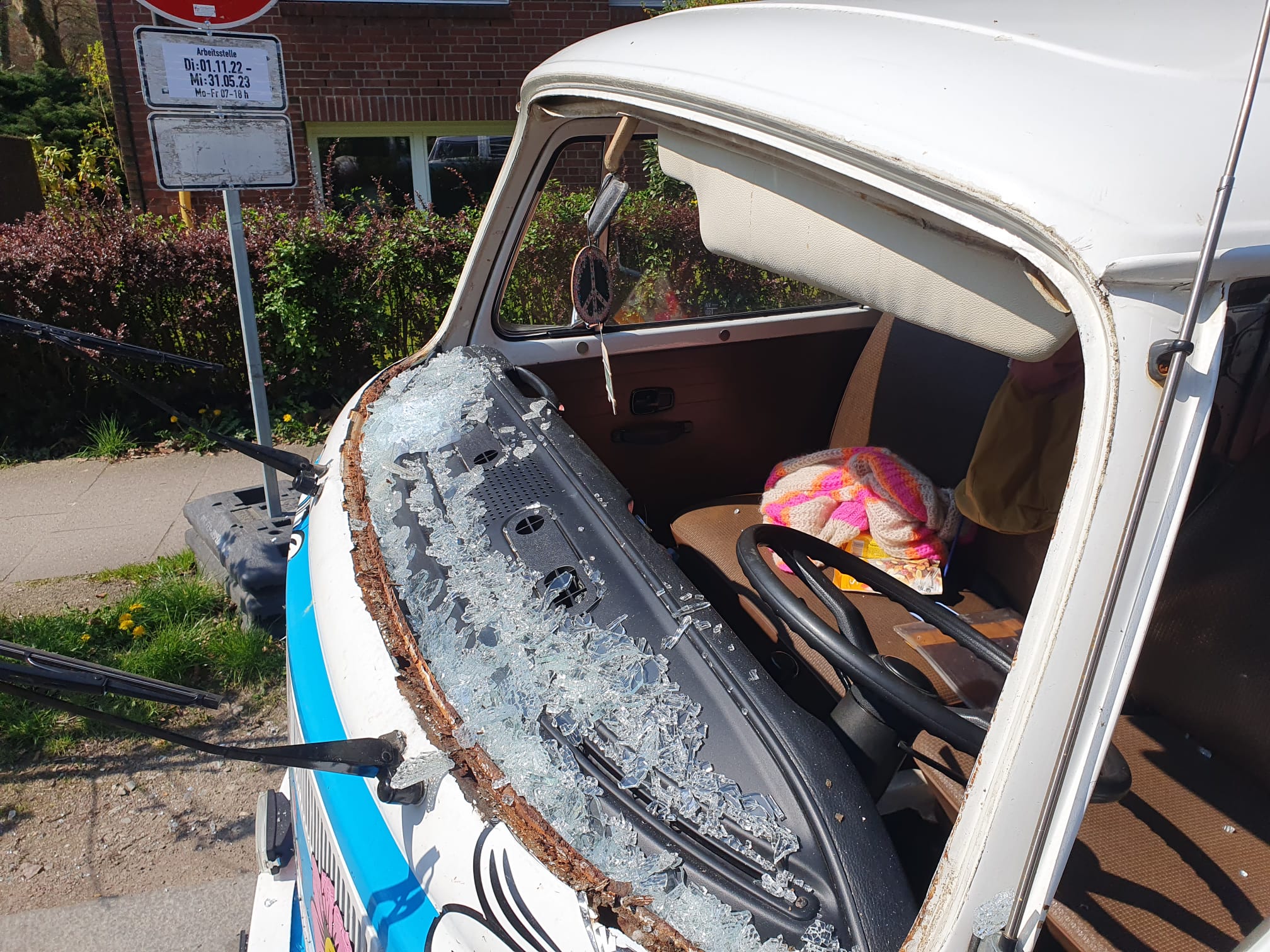

Meine Frau war letztes Wochenende von Lüneburg Richtung Hamburg unterwegs und hatte leider einen Steinschlag der die ganze Scheibe zerstört hat. Sie hat es noch bis Hamburg geschafft und dort hat Thomas zum Glück helfen können. Vielen Dank noch mal an dieser Stelle. Er hatte eine passende Notscheibe und alles an Material da um den Bus fahrbereit zu machen. Leider hat sich herausgestellt, dass der Scheibenrahmen total hinüber ist. Mir war klar, dass er durch ist an einigen Stellen....aber so.... puh. Naja. Nun ist die Front ab und wartet auf Ersatz.

Du machst aber auch gleich volles Programm.
Gleich die ganze Front wegen Scheibenrahmen.
Aber das mit dem Steinschlag hatte ich vor 6 Jahren auch. Ich find jetzt von Zeit zu Zeit noch Glasbröckchen.
Ralf

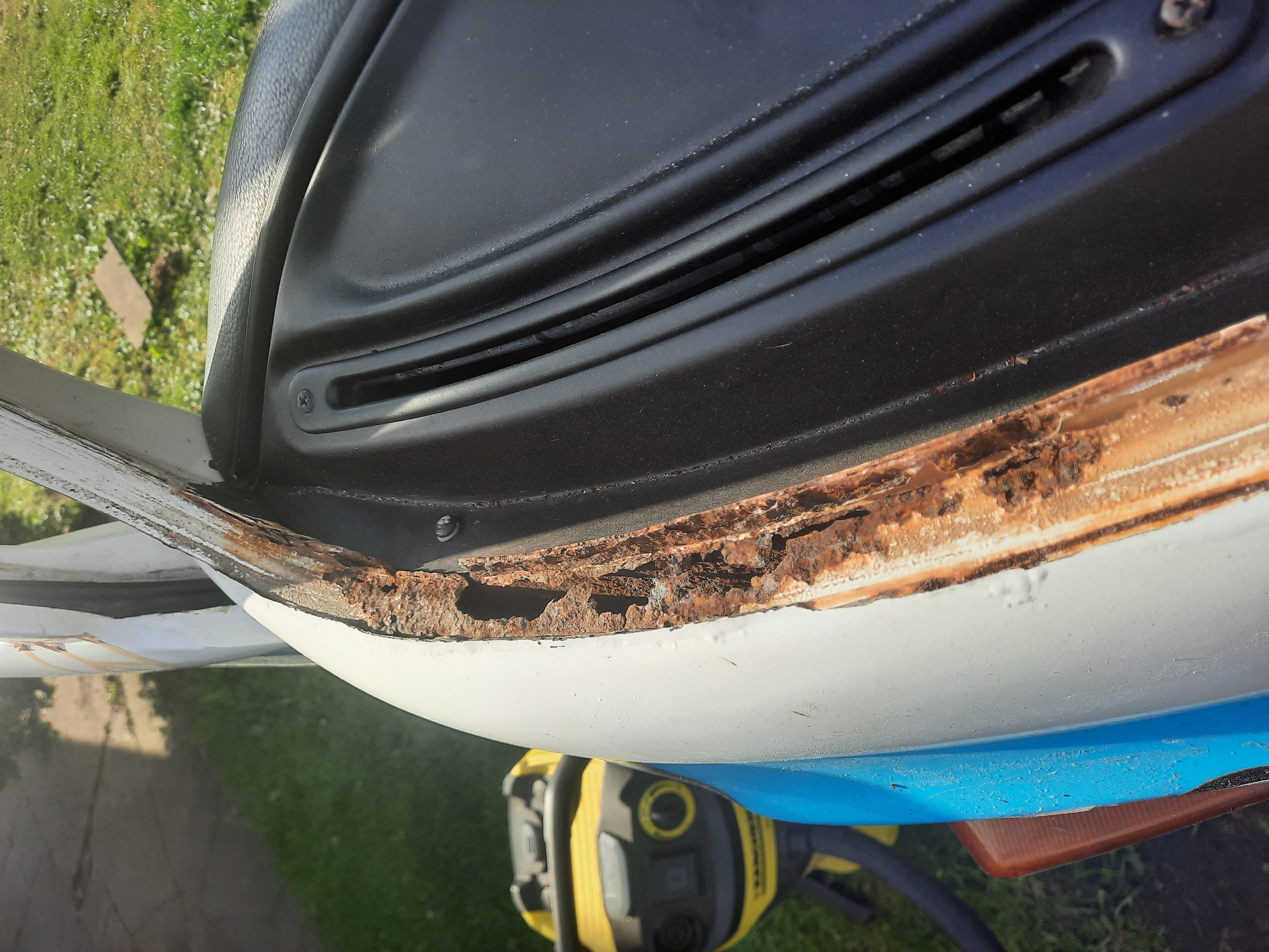

Es war die richtige Entscheidung. Unten wo das Frontblech aufliegt war auch schon eine Stelle durch. An der rechten A-Säule war es durchgerostet und nur drüber gespachtelt. Dieser Luftkasten ist auch schon eingedrückt. Die Front war demnach auch mal eingedrückt. Die Löcher vom Emblem. .. Alles zugespachtelt. Zudem sieht man ja wie es dahinter aussieht. Hier kann ich jetzt schön sauber machen und ordentlich Rostvorsorge betreiben.
Im Bild die A-Säule von innen und die grüne Spachtelmasse die sich durch die Löcher gequetscht hat...
Erik
