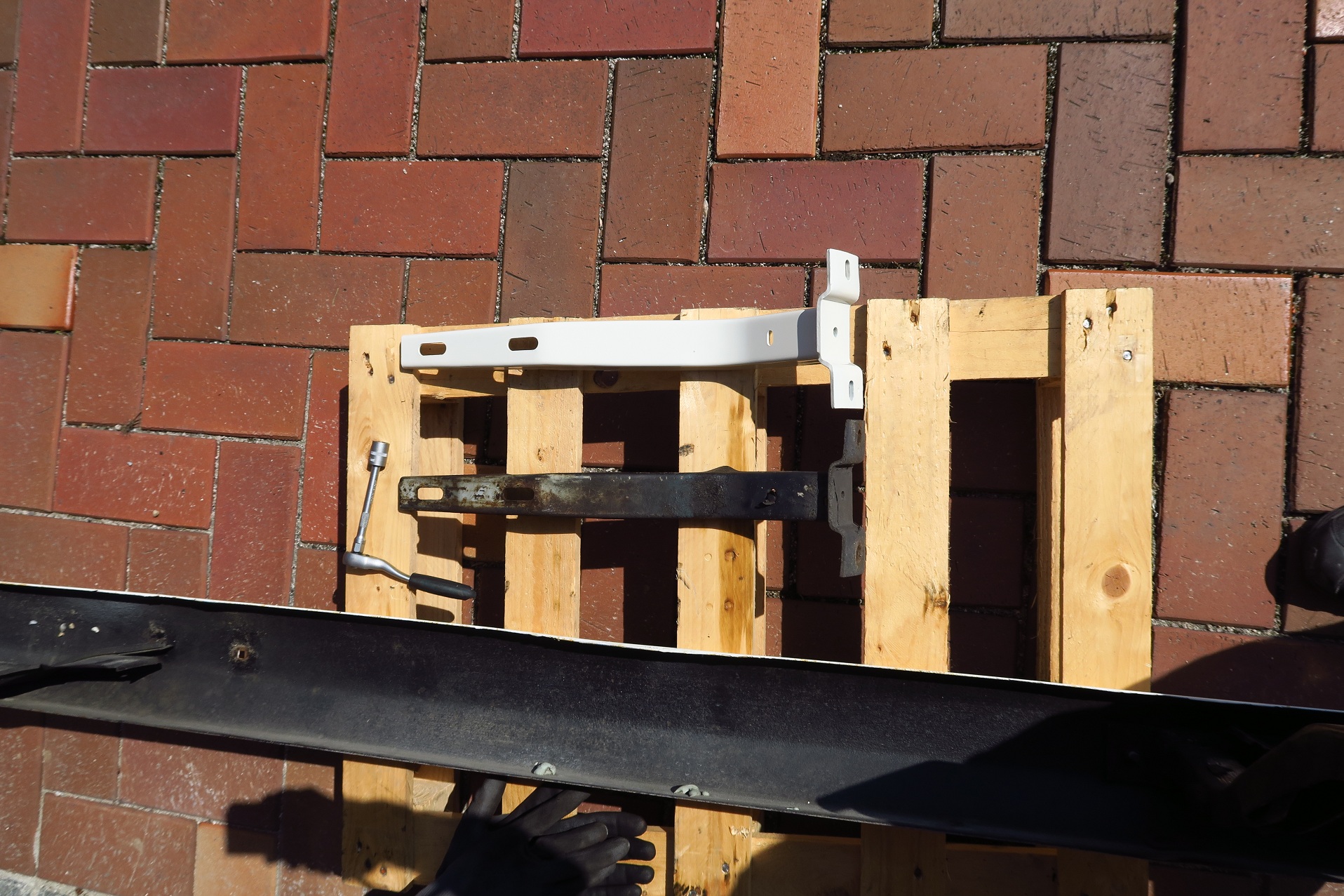

Hab nun die Stosstangenhalter getauscht.
Vorher eindeutig zu tief:
Neu vs. alt:
Neu vs. alt:
Gereinigt und montiert

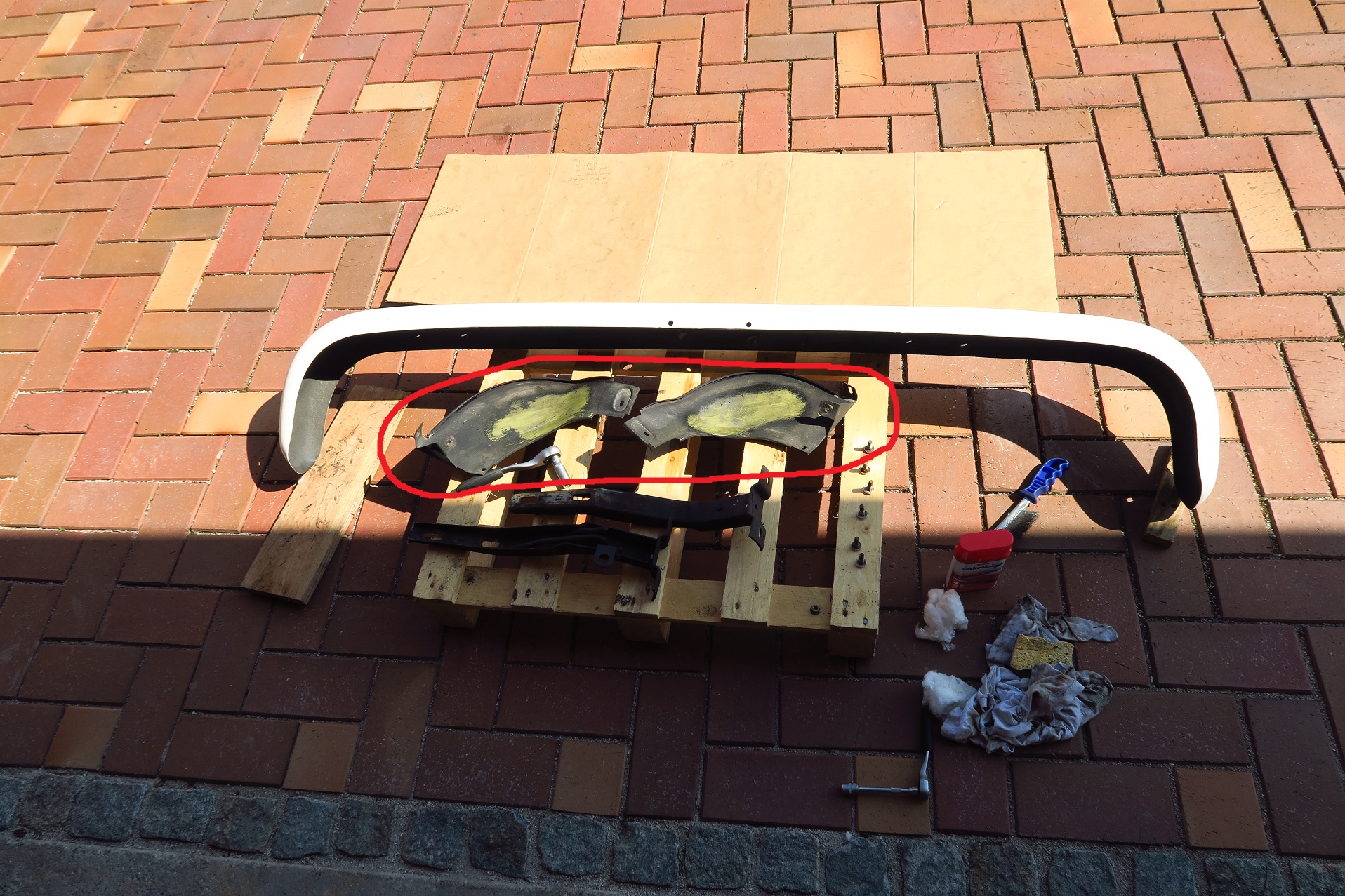

Jetzt hab ich dennoch eine Frage.
Ich hab die Staubbleche oder für was die DInger auch sind in der hinteren Stossstange links und rechts.
An der Stossstange außen und an die Karosserie befestigt, Gummi ist auch dran. Nur der Bereich, der fast, aber eben nur fast bis zur Stossstangenaufnahme geht, schwabbelt frei rum. Zudem sammelt sich immer Wasser in den Dinger.
Wie gehören die ordentlich angebracht? Braucht man da noch separate Teile?

ganz einfach: Du hast die falschen Staubbleche. Deine sind für den 72er Zwitter mit großen Heckleuchten. Du brauchst die (einfacher zu kriegende) Version von 67-71. Die sind einige Zentimeter länger in Richtung Stoßstangenhalter. Da wird dann eine kleine Schraube durchgesteckt, die Blech und Halter verbindet. Die Löcher sieht man ja.
Ja, und für den eben gerade sehr schnellen Norbert: Du hast auch die Abbildung der 72er Version aus dem Netz gefischt (die bei Dir verbaut ist/wäre). Hilft nix!

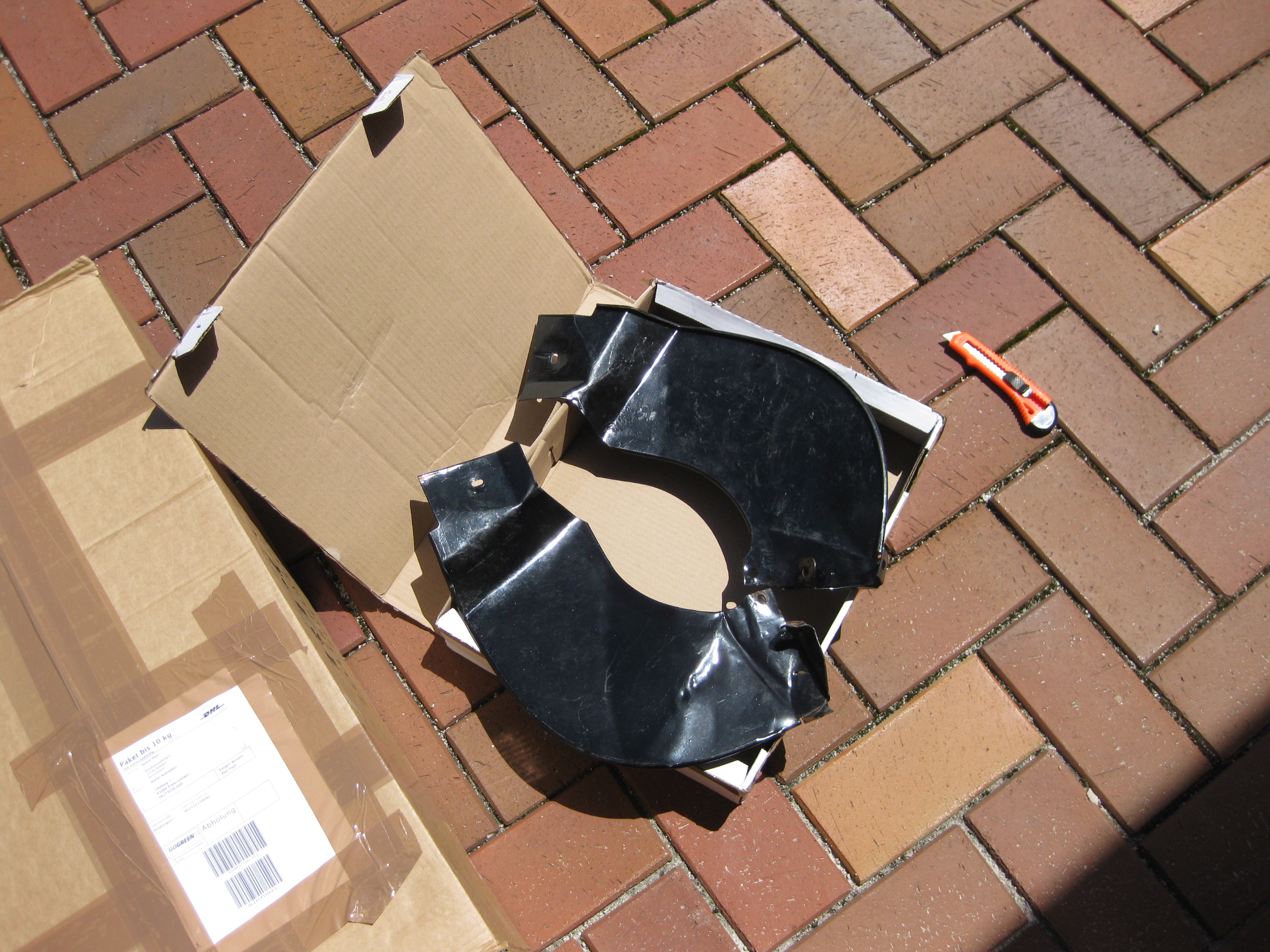

So, hat leider ein wenig gedauert.
Heute ist das Paket aus England gekommen...leider eine Seite etwas verunfallt.
Wenns morgen nicht regnet, schau ich, dass ich die angebaut bekomme.

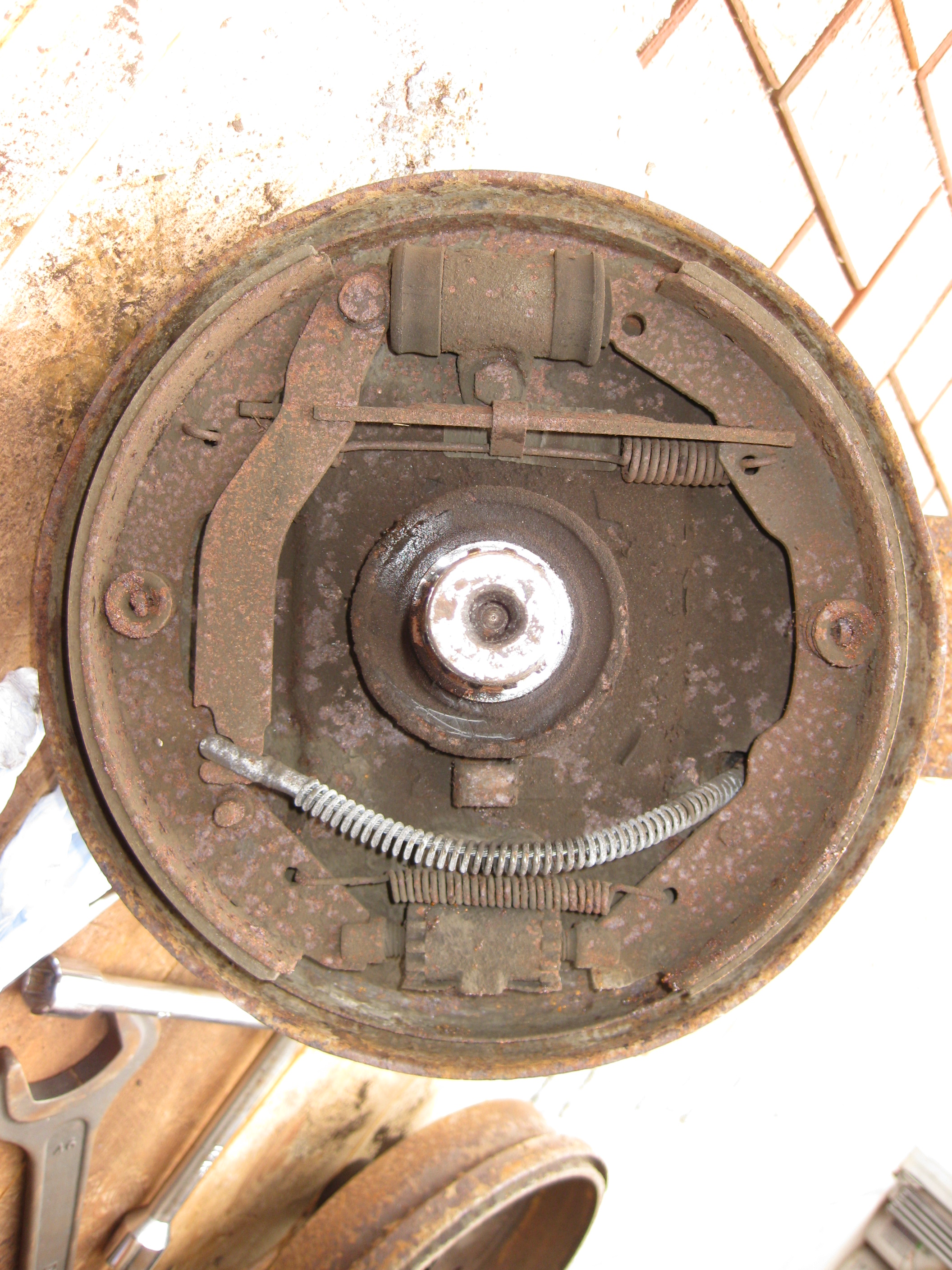

Praktisch, wenn man Fehler findet, die nicht am eigenen Fahrzeug sind.
Aber ich denke, dass der Vorbesitzer der Bremsanlage wohl zig Kilometer falsch unterwegs war.
Ein Bremsbelag ist zumindest oben dick und unten fast auf Null. Muss man die Steckachsen eigentlich auspressen?
Oder bekommt man die auch rausgeschlagen?
