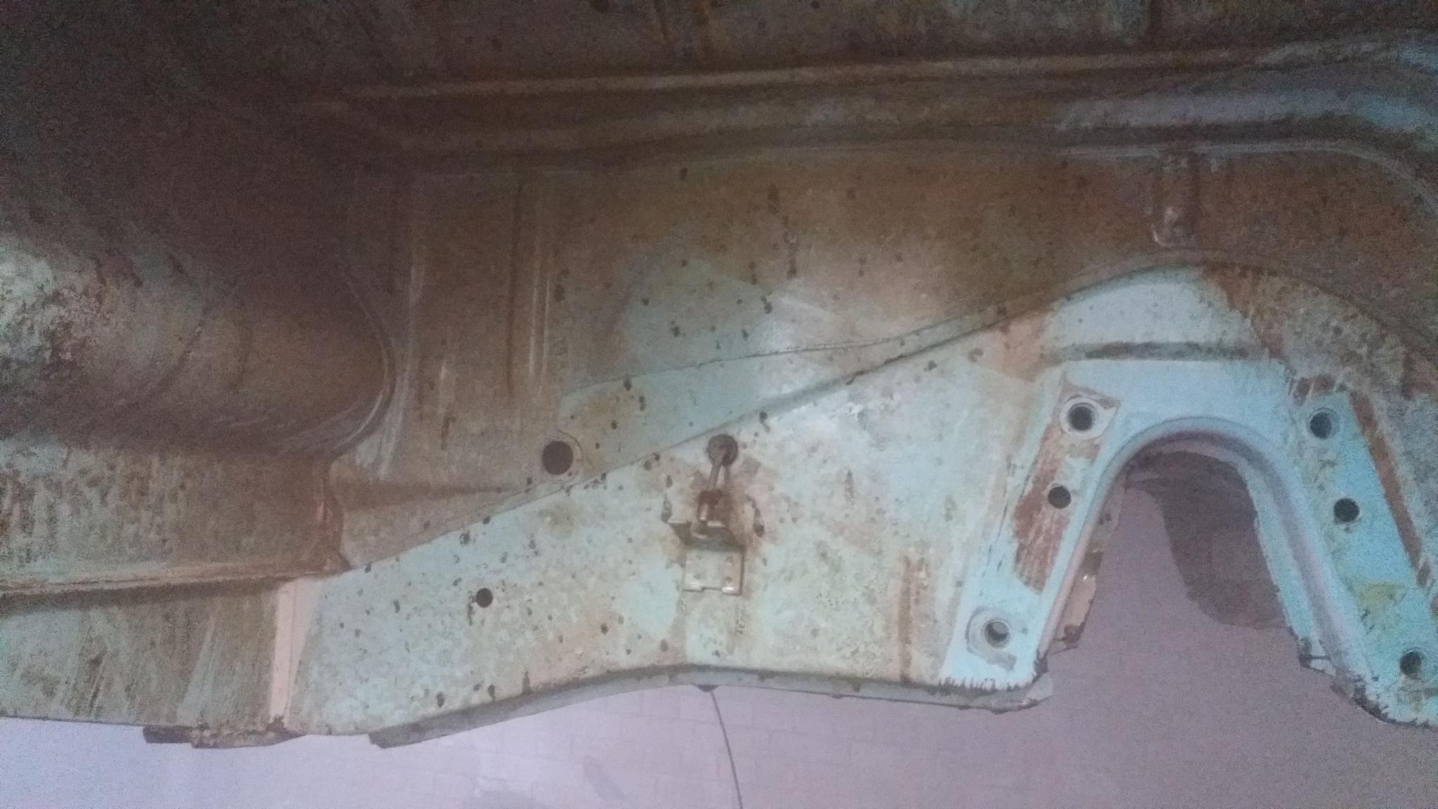

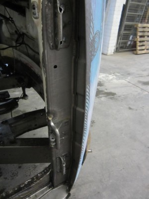

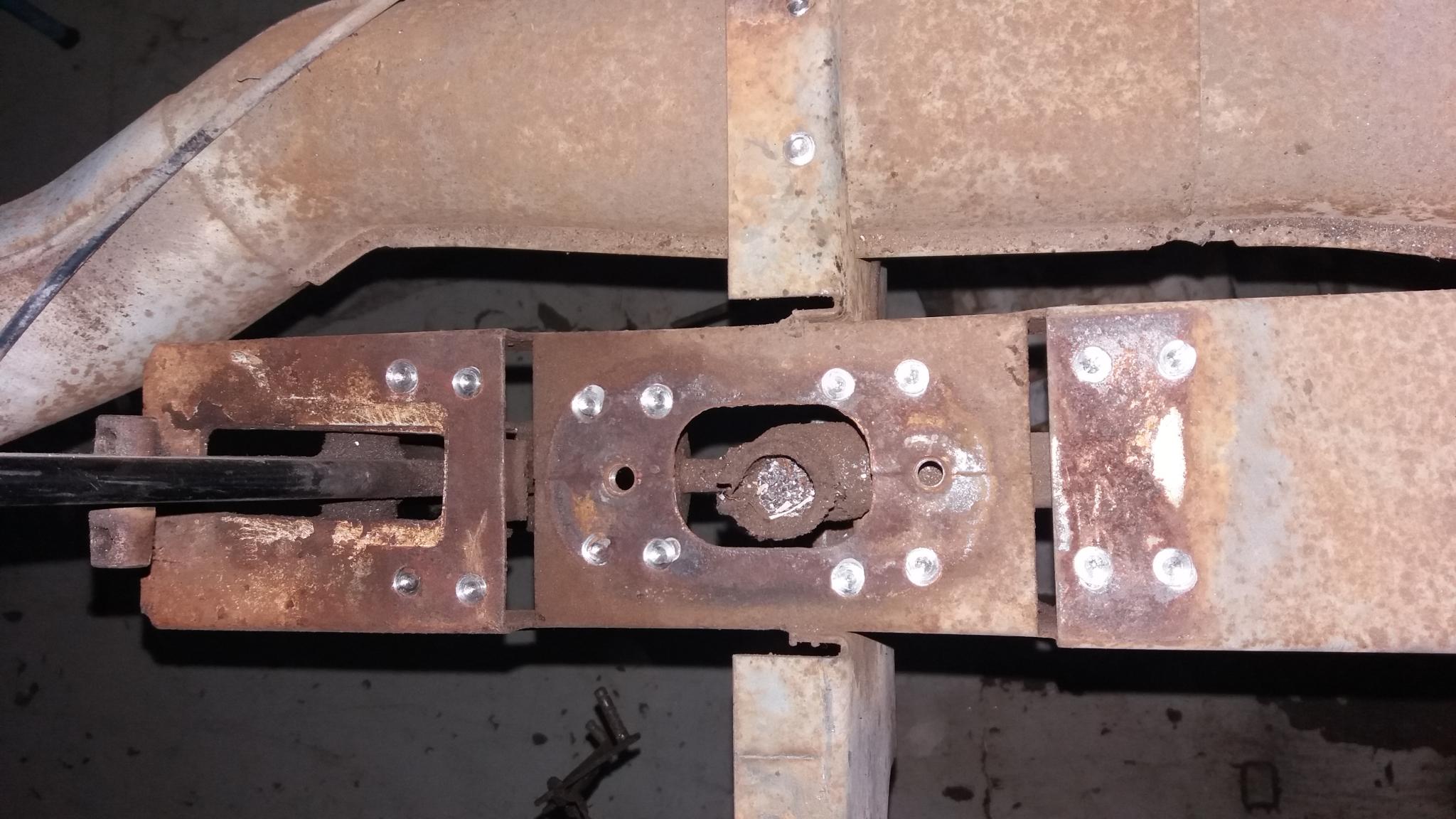

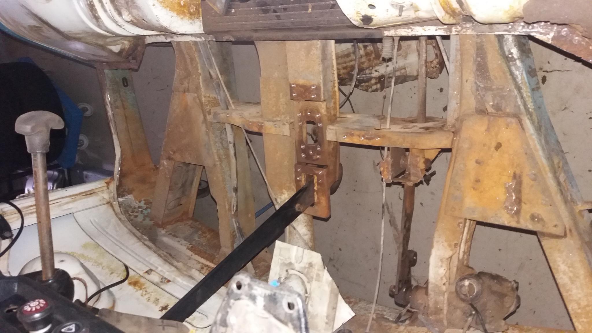

nun ist der ganze Boden raus :jump: Habe ein paar Bilder gemacht, von den Stellen, an welchen Punktschweisspunkte sitzen, falls nochmals jemand das Unternehmen starten will.
Freue mich jetzt schon den neuen Boden einzuschweissen.
Habe auch noch weitere Bilder, falls jemand exakte Infos zu den Schweisspunkten haben mag.

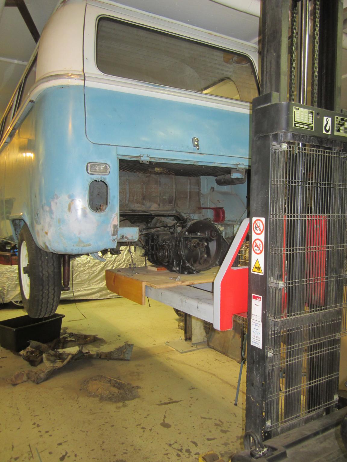

jetzt ist der Bus von unten her "nackig" und kann am Samstag zum Wasserstrahlen kommen, sagt der Fachbetrieb :tel: :gut:
Den Fussraumboden vorne habe ich noch nicht eingeschweisst, dann können die Traversen vorne gut auch von oben gestrahlt werden.

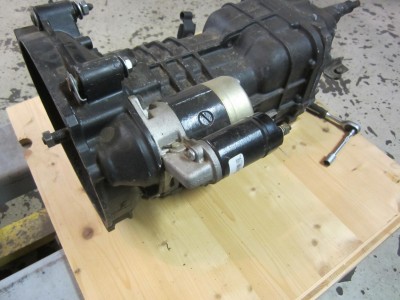

Noch ein Bild vom Getriebeausbau. Scheint wohl ein T2b Getriebe zu sein, was da in meinem Wagen verbaut ist :surprised:

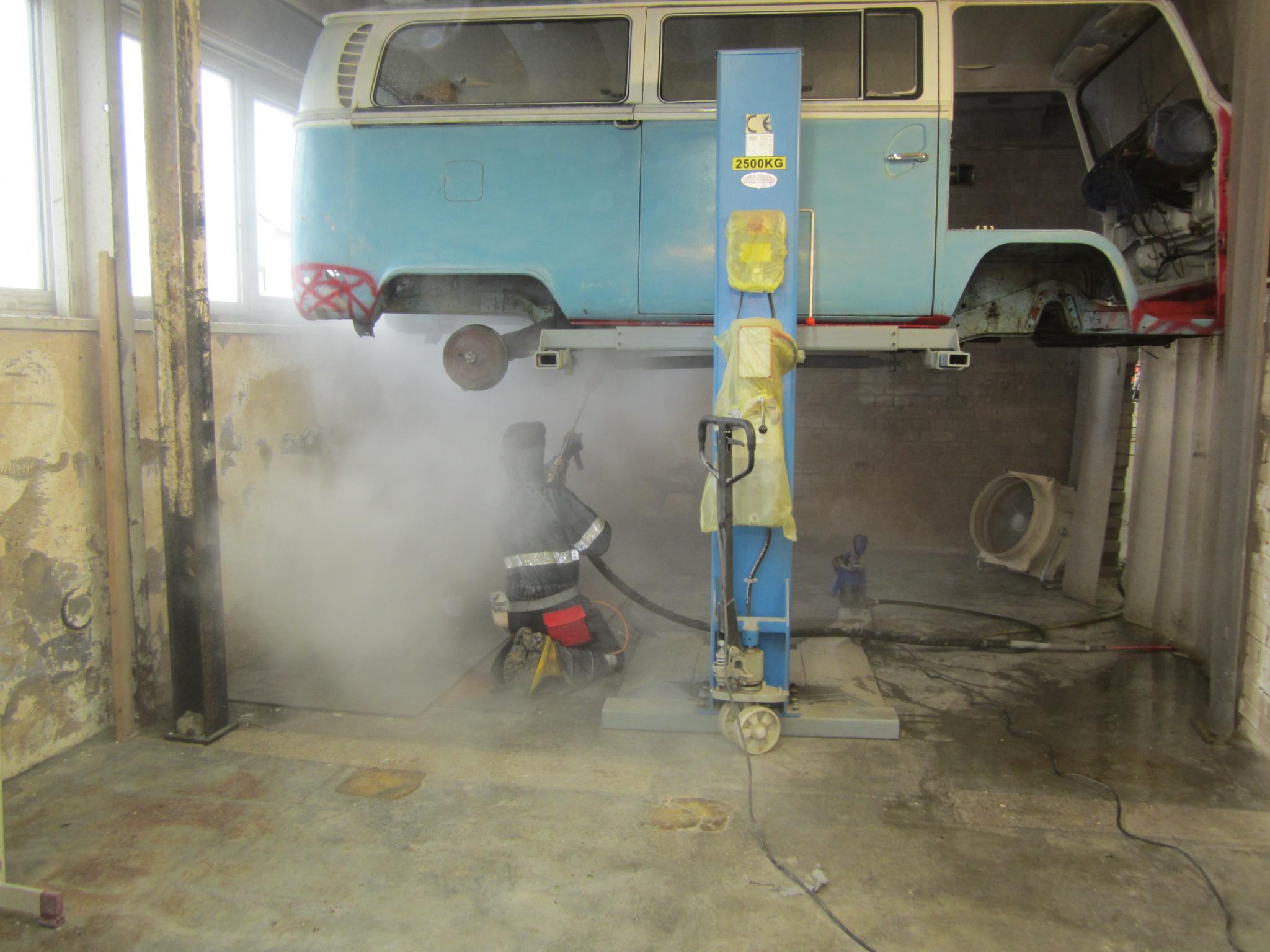

Hallo guten Abend,
der Bus und ich sind vom Wassserstrahlen zurück und nur noch sprachlos. Nachdem ich dort war muss ich feststellen, dass Sandstrahlen absolut keine Option mehr ist :schlaumeier:
Das Blech bleibt so intakt, dass nichtmal die Oberfläche angegriffen wird. Alles was ich wollte (Unterboden und Radkästen plus ein wenig Kleinkram) ist wirklich blitzeblank :shock: :jump: :respekt: :bier: :dance:
Aber nun die Bilder. Ich habe auch die Reklametafel des Ladens abgelichtet, da ich wirklich von dem Verfahren überzeugt bin.
Nicht verwandt, nicht geschmiert jedoch sicher, dass ich dort nicht das letzte Mal war :gut:
Grüsse Christian

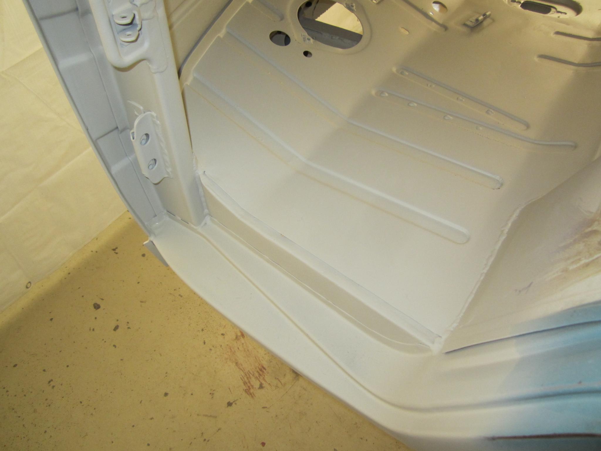

Guten Morgen,

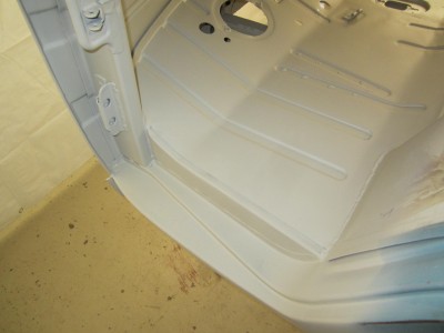

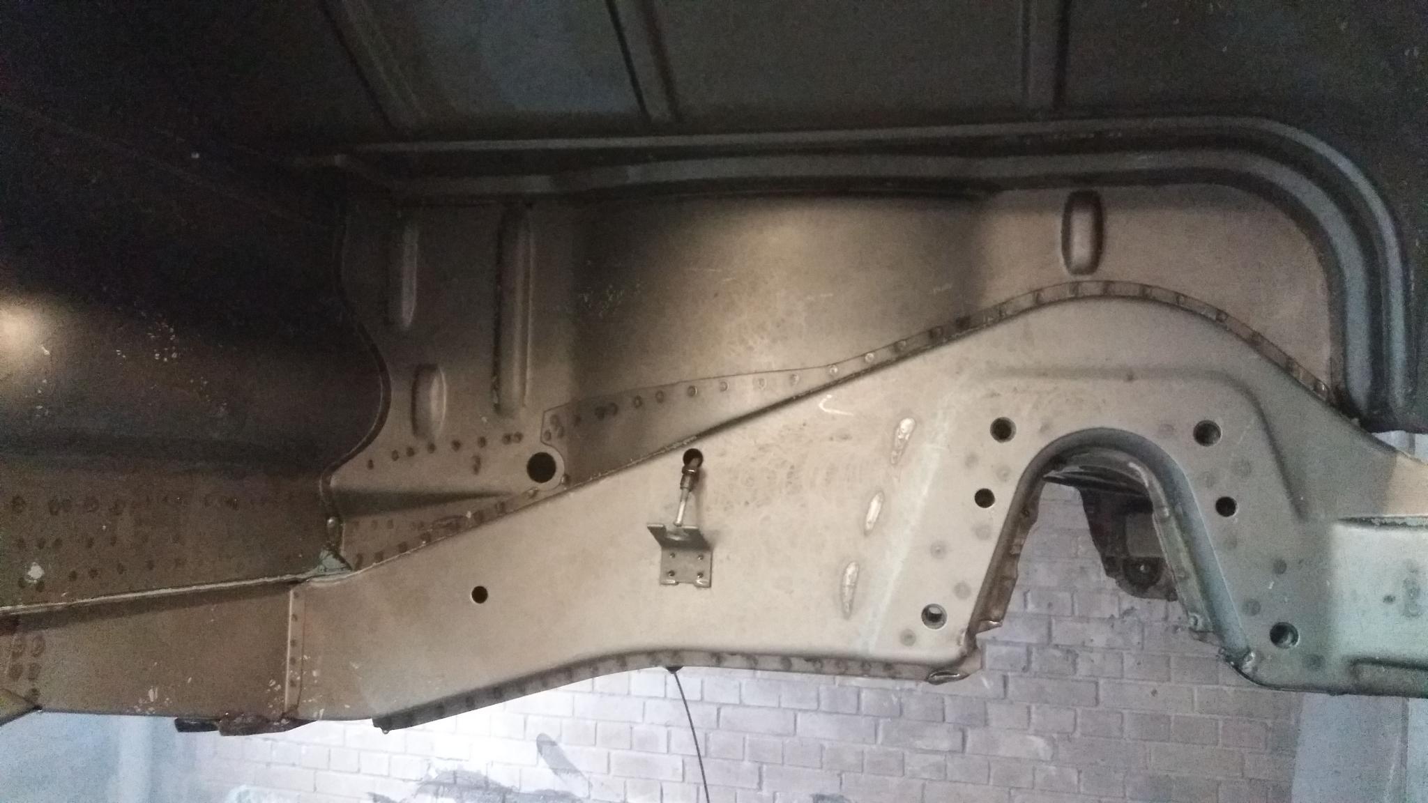

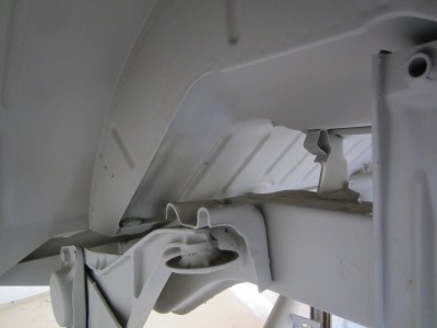

alles fertig geschweisst. Jetzt wird Unterboden und Radhäuser grundiert.
Der Boden im Fussraum vorne hat beschi...n gepasst und musst sehr lange nachgearbeitet werden (Loch Schaltung und Handbremse nicht deckungsgleich, im Gesamten zu lang, Anlage vorne Winkel passt nicht, Abkantungen von Winkel her unpassend) verglichen mit dem Batterieboden eine Katastrophe :wall:
Grüsse Christian

Das Stahlergebnis sieht echt richtig gut aus. Aber ich denke festen Rost entfernt man damit nicht, oder?
FeuerFritz
Beiträge: 196
Registriert: 18.09.2016 21:49
Re: Wieder ein T2a an Bord, hat auch 20 Jahre gedauert....
Beitrag von FeuerFritz »
aviator hat geschrieben:Das Stahlergebnis sieht echt richtig gut aus. Aber ich denke festen Rost entfernt man damit nicht, oder?
Hallo Aviator,
ja mit dem Ergebnis des Strahlen bin ich auch sehr zufrieden. Dass es so gut aussieht lag sicher da dann, dass der Wagen nur minimal Rost hatte, der wiederum mit Wasser auch entfernt werden konnte.
An zwei Stellen war etwas tieferer Rost der ging wirklich nicht ganz weg, wobei ich nicht sagen kann, ob mit länger draufhalten das Ergebnis besser geworden wäre.
Was ich jedoch sicher mitbekommen habe ist, dass das Blech oberflächlich nicht angegriffen wurde, so wie es beim Sandstrahlen der Fall ist.

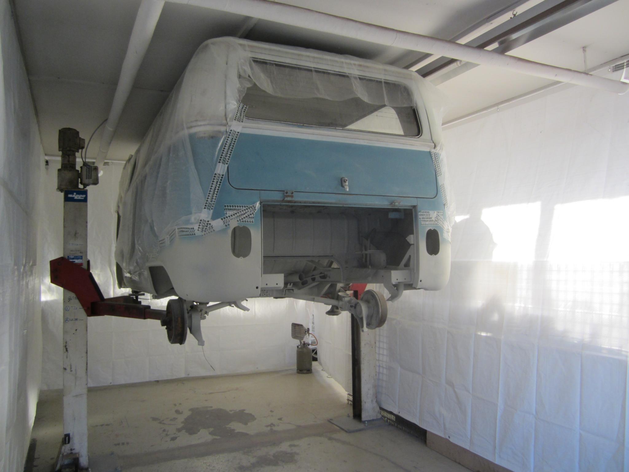

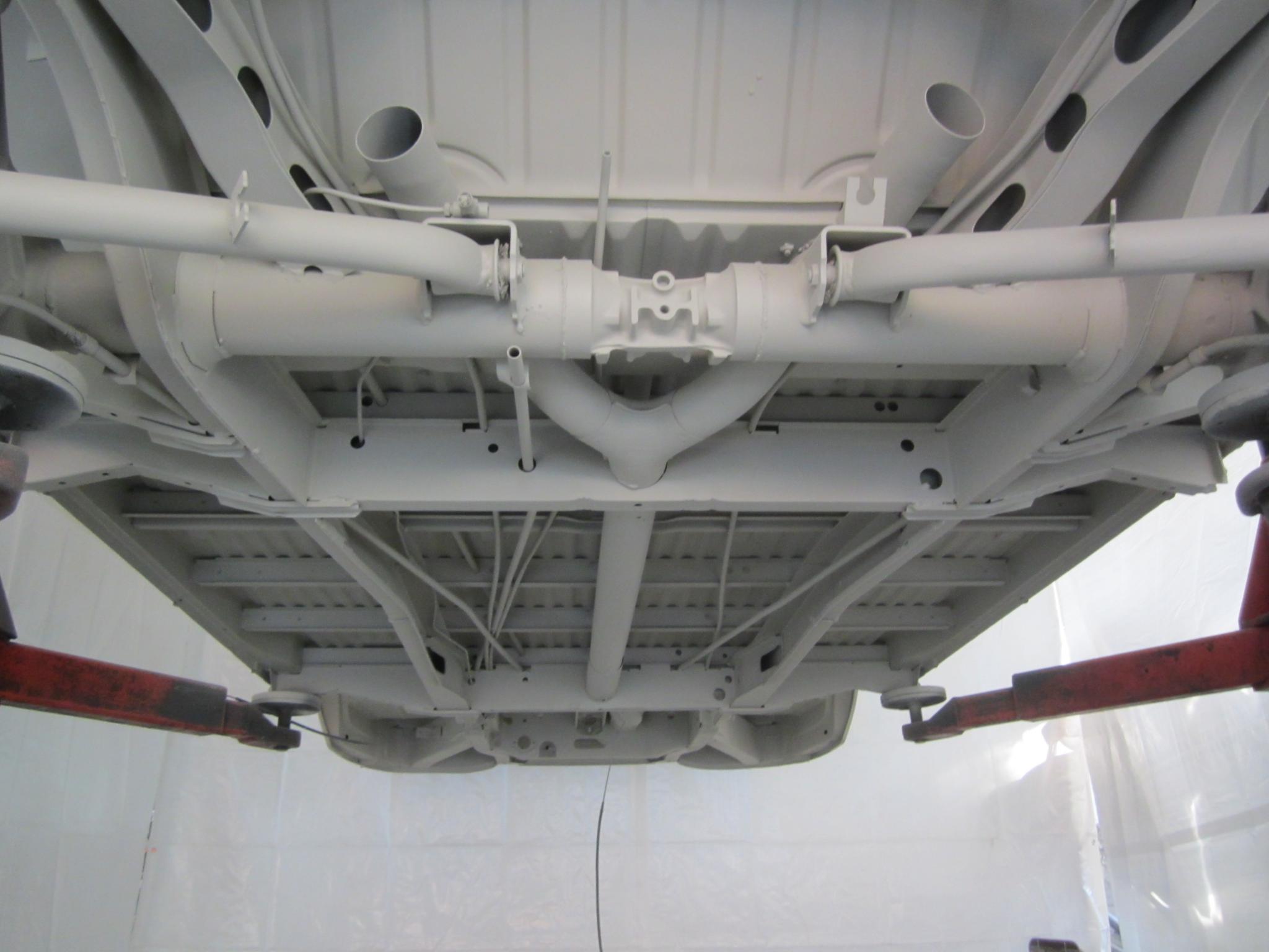

habe die letzten Tage die Grundierung amn Unterboden aufgebracht. Heute habe ich einen zweite Schicht der Grundierung gesprüht. Auf Grund der viele Ecken und Kanten findet man immer wieder Stellen, wo es dünne lackiert ist. Hierzu habe ich mir mal wieder meine bewährte Lacvkierbox "aufgebaut" aus Abdeckplanen. Funktioniert ganz gut und ist im Inneren 4x6m
Im Gesamten sind jetzt für Unterboden, Radhäuser und Motorraum 4,5 Liter Lack verarbeitet worden.
Morgen werde ich abdichten und sprühe Steinschlagschutz in die Radhäuser, dann wird der Unterboden, die Radhäuser und der Motorraum in Wagenfarbe lackiert :dance:
