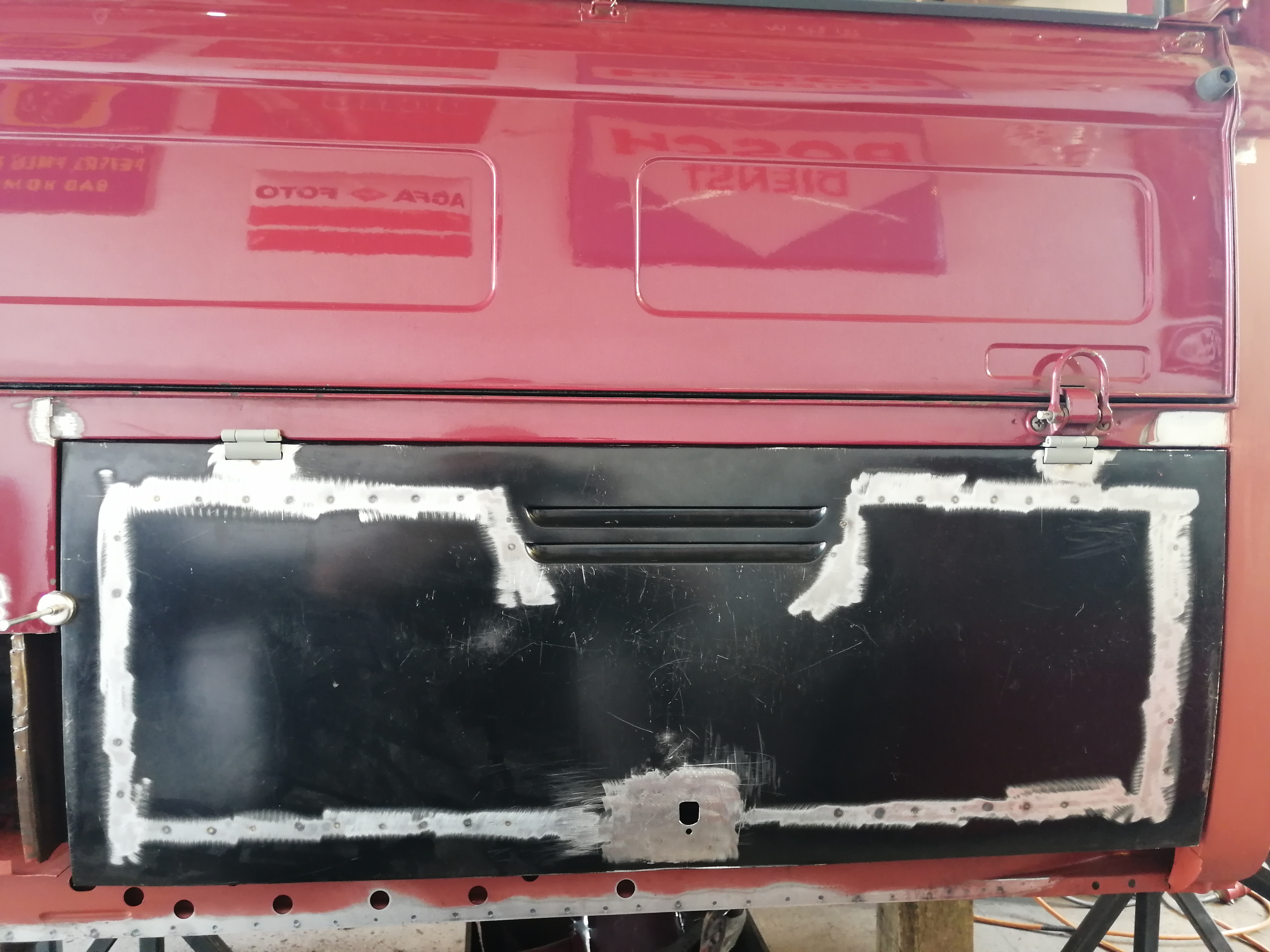

So ist der aktuelle Stand auf der linken Seite.

Aaaaaaaaaaaaaaaaalter Falter, was für Spachtelmassen! Die Umrüstung auf beidseitige Tresorklappen ist fein.

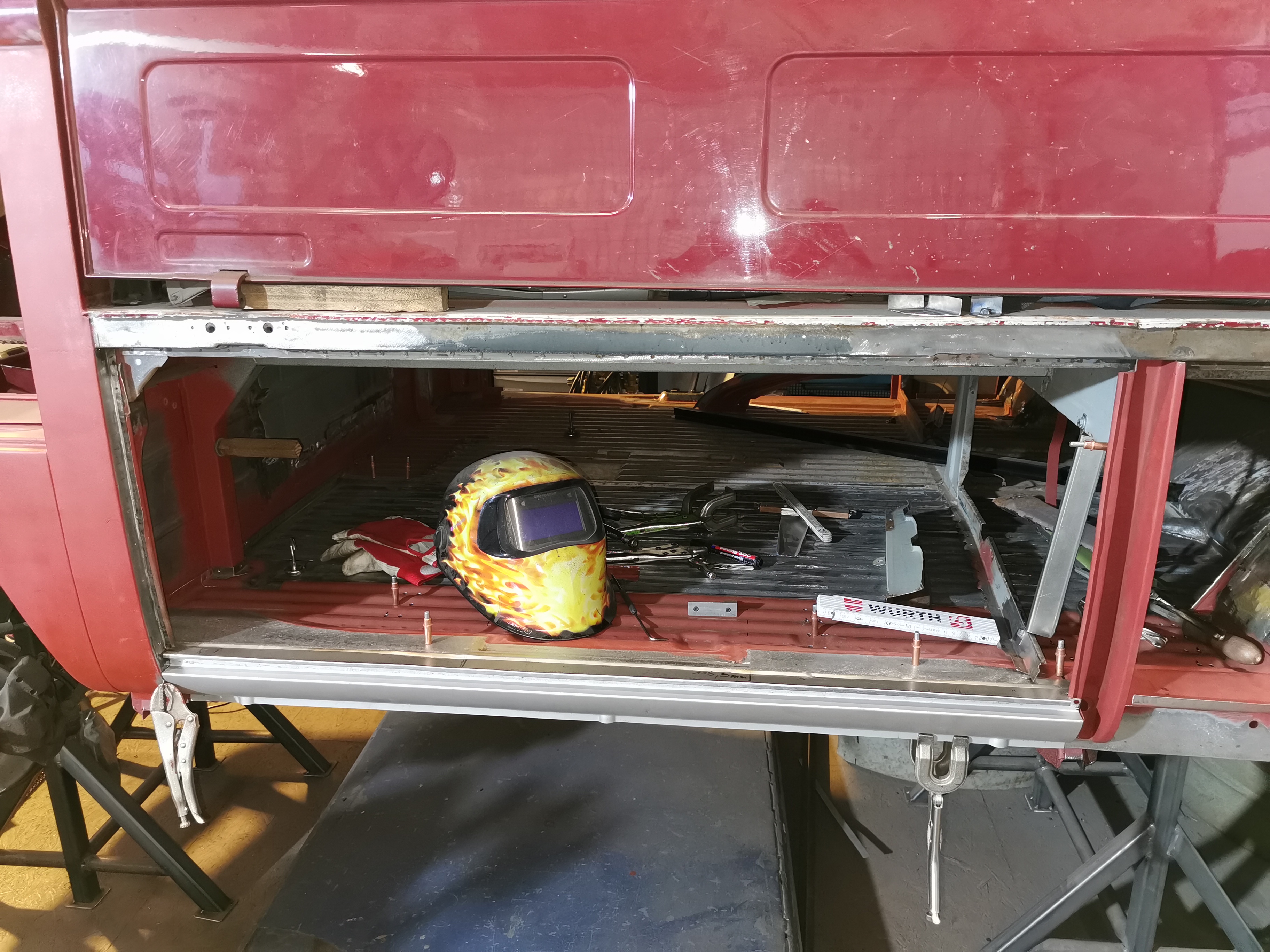

Ja die Umrüstung auf 2 Tresorklappen ist im Zuge der Restauration wohl das Beste was man machen kann.
Nur eben nicht ganz so leicht. Man muss die Ladekante komplett aufbauen ( es gibt nichts zu kaufen! ) und man muss auch noch die B und C-Säule auf Klappendichtung umbauen.
Mein Vater hat hierzu die hintere C-Säule mit Hilfe von Holzformen anhand eines NOS Teils hergestellt.

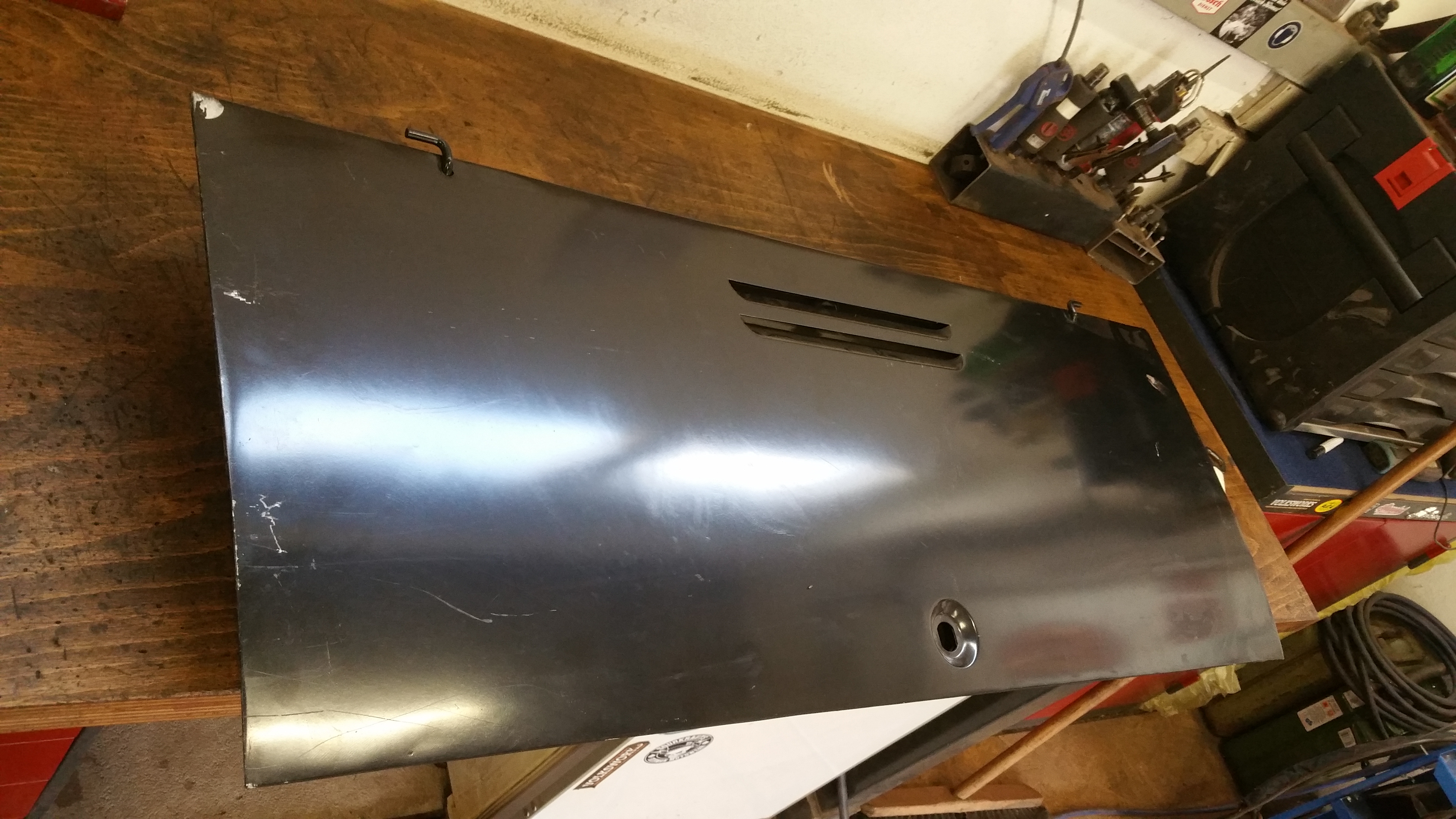

Da unsere Tresorraumklappe leider sehr stark vergammelt war suchte ich nach passendem Ersatz. Der Preis für gebrauchte Tresorraumklappen ist so etwas von abgehoben das ich meine suche nach Alternativen erweiterte.
Fündig wurde ich im Sektor VW do Brazil. In Brasilien wurden auch Pritschen mit Tresorraumklappen gebaut. Diese sind fast identisch mit der deutschen Variante, haben aber eine tiefe Prägung im Bereich des Schlosses, sowie eine Verstärkung wie bei einem T1 Deckel.
Auch benötigen wir ja ein bis Modell 76 Scharnier und nicht die späteren Bügel. All diese Feinheiten muss man umbauen um eine neue VW do Brazil Klappe auf den "alten" Stand zu bringen.
Für 200 Euro pro Stück auch kein Schnäppchen, aber wo bekomme ich für 200 Euro eine neue rostfreie Tresorraumklappe
