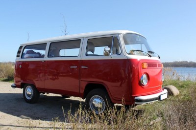

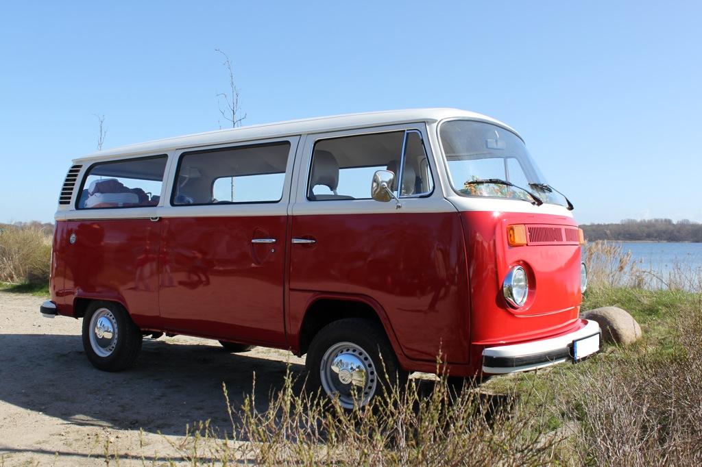

Wie ihr ja sicher mitbekommen habt, ist mein Bus soweit fertig. :)
Seit 2 Wochen hab ich TÜV und pünktlich zum 1.4. habe ich meine Zulassung bekommen :jump:
Und für diesen Freitag war dann die erste größere Ausfahrt geplant, es ging zu Freunden nach Lübeck und heute noch an die Ostsee.
Und ich kann euch sagen, es war sooooo toll :mrgreen: Wir waren 7 Leute im Bus, haben gute 500 km geschafft, ohne Probleme, lief absolut super. Wir haben dann eben mal gerechnet: 12,5 Liter / 100km. Ich denke das ist schon ganz gut für so viele Leute 8)
Hier mal ein Bild vom Bus am Wasser:
Na dann kann Portugal ja kommen ... irgendwann im Herbst ;)
