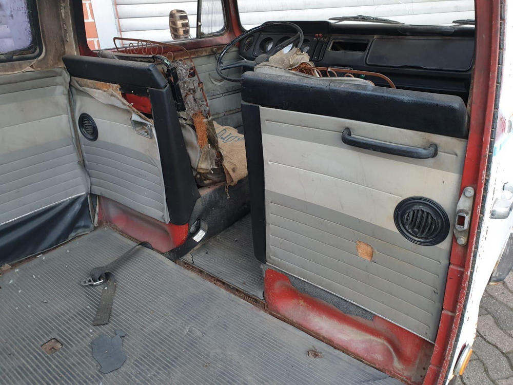

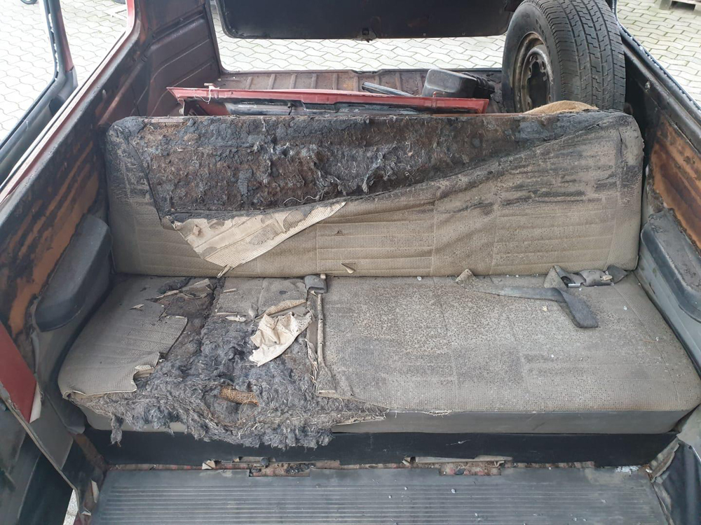

Moin Matthias, vielen Dank für die guten Tips und die Kontakt Empfehlungen. Die Sitzbank jetzt ist nur so zu klappen, ich will aber unbedingt eine Schlafsitzbank dort rein haben. Ich schau mir die noch mal an, es gibt ja auch solche Scharniere zum umbauen. Aber ich denke mal, das eine andere Sitzbank, also Schlafsitzbank, besser geeignet ist.
Bei meinem ersten Beitrag hatte ich schon ein paar Bilder eingestellt, hier kommen noch weitere.

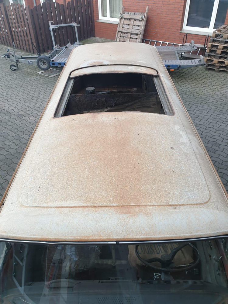

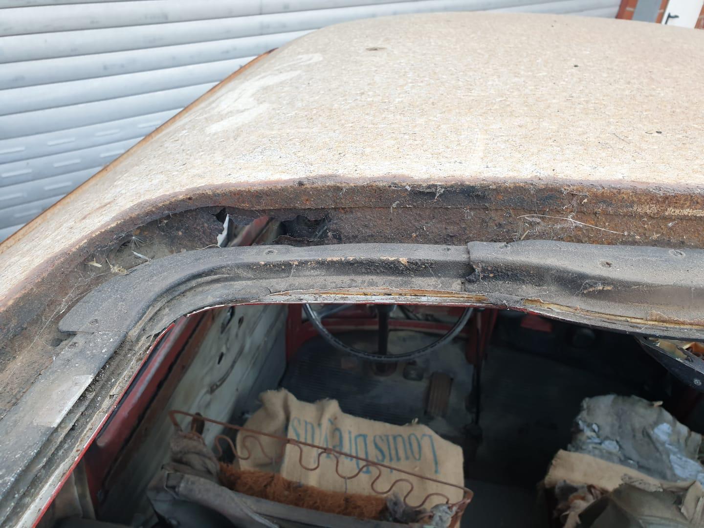

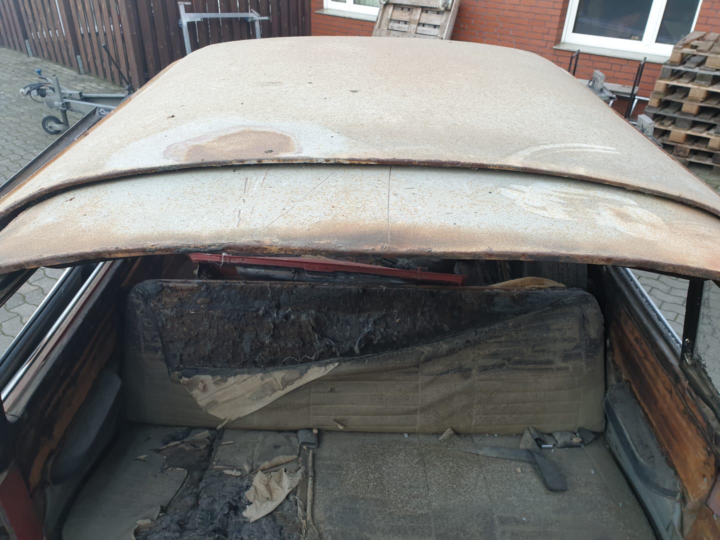

puh, das Dach sieht fies aus am vorderen Rand des Schiebedachausschnitts. Ich würde unbedingt mal den Deckel von Schiebedach rausnehmen und mir die Kassette hinten angucken.
Beiträge: 6660
Re: Hallo aus Leipzig
Steve hat geschrieben: 03.03.2020 11:14puh, das Dach sieht fies aus am vorderen Rand des Schiebedachausschnitts. Ich würde unbedingt mal den Deckel von Schiebedach rausnehmen und mir die Kassette hinten angucken.
Und die Abläufe in B- (vorne in den Ecken des Schiebedachausschnitts) und D-Säule (hinten im Kasten), die wohl nicht mehr funktioniert haben - spätestens die Hitze werden die Kunststoffschläuche nicht überlebt haben...

Ja, Dach ist immer ein Thema. Ich werde es mir alles mal in Ruhe anschauen. Aber wenn es dann mal alles hinhaut, ist so ein Dach sicher ziemlich cool.
bulli71
Beiträge: 2168
Registriert: 18.02.2016 09:15
Beitrag von bulli71 »
Martin-R hat geschrieben:Ja, Dach ist immer ein Thema. Ich werde es mir alles mal in Ruhe anschauen. Aber wenn es dann mal alles hinhaut, ist so ein Dach sicher ziemlich cool.
Du orientierst dich ja gerade umfangreich über Quellen für Teile etc.
Will dich nicht bremsen, ich finde das wirklich toll und freue mich, dass ein weiterer a wieder zum Leben erweckt wird. Aber das Schiebedach macht mir wirklich Sorgen. Such mal im Forum, da wirst du bestimmt ein paar Beiträge zu den Thema finden; wenn die außen schon so aussehen sind sie innen echt schlimm, das ist extrem viel Arbeit und weitaus mehr als nur die von außen direkt sichtbaren Bleche.
Ich hatte mal einen Bus mit Schiebedach geköpft weil ich das Dach bei mir einbauen wollte. Von außen sah das wirklich gut aus, aber die inneren Bleche waren so tot dass ich das ganze Ding in die Tonne geworfen habe. Gut, waren auch andere Zeiten...
Was ich sagen will: konzentrier dich auf die grundlegenden Baustellen, Karosserie und insbesondere das Dach. Wenn z.B die Abläufe kaputt sind ist die Chance groß, dass auch die seitlichen Holme oben hinüber sind. Dann habt ihr echt Arbeit.
Selbst dann: Daumen hoch, das lohnt sich trotzdem!!!

vielen Dank für die Tips. Das Dach ist schon von unten "freigelegt" und sieht natürlich etwas rostig aus. Es kann gut sein, das es noch Überraschungen parat hat. Schauen wir mal...
