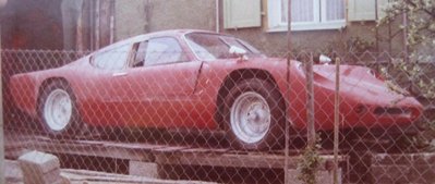

… was ist das denn für eine geile Karosse im Vordergrund?
Deko auf Rädern. :grinseval:

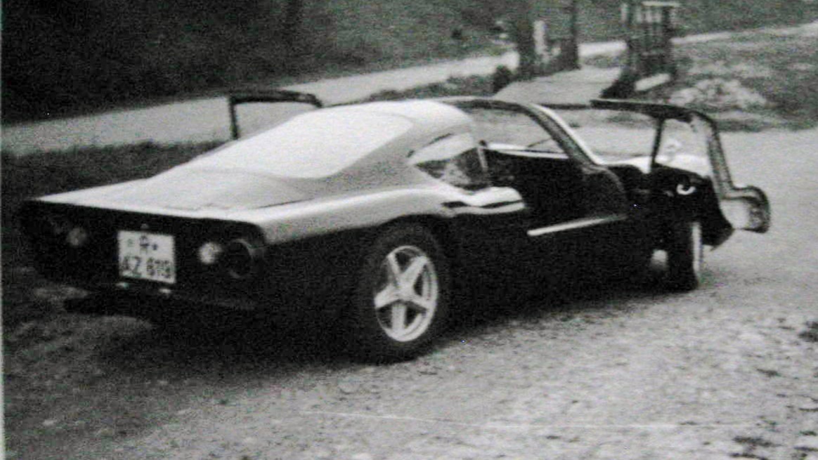

Hi Norbert ,das ist ein Eigenbau von 1961 . Hier ein Bild aus Ende der 60er Jahre

Bin ich schon länger am restaurieren. Fahrgestell ist Käfer, die Karosse aus GFK. Scheinwerfer waren von einem Opel P...,Türgriffe und Frontscheibe vom BMW 700, Rückleuchten eines Simcas.

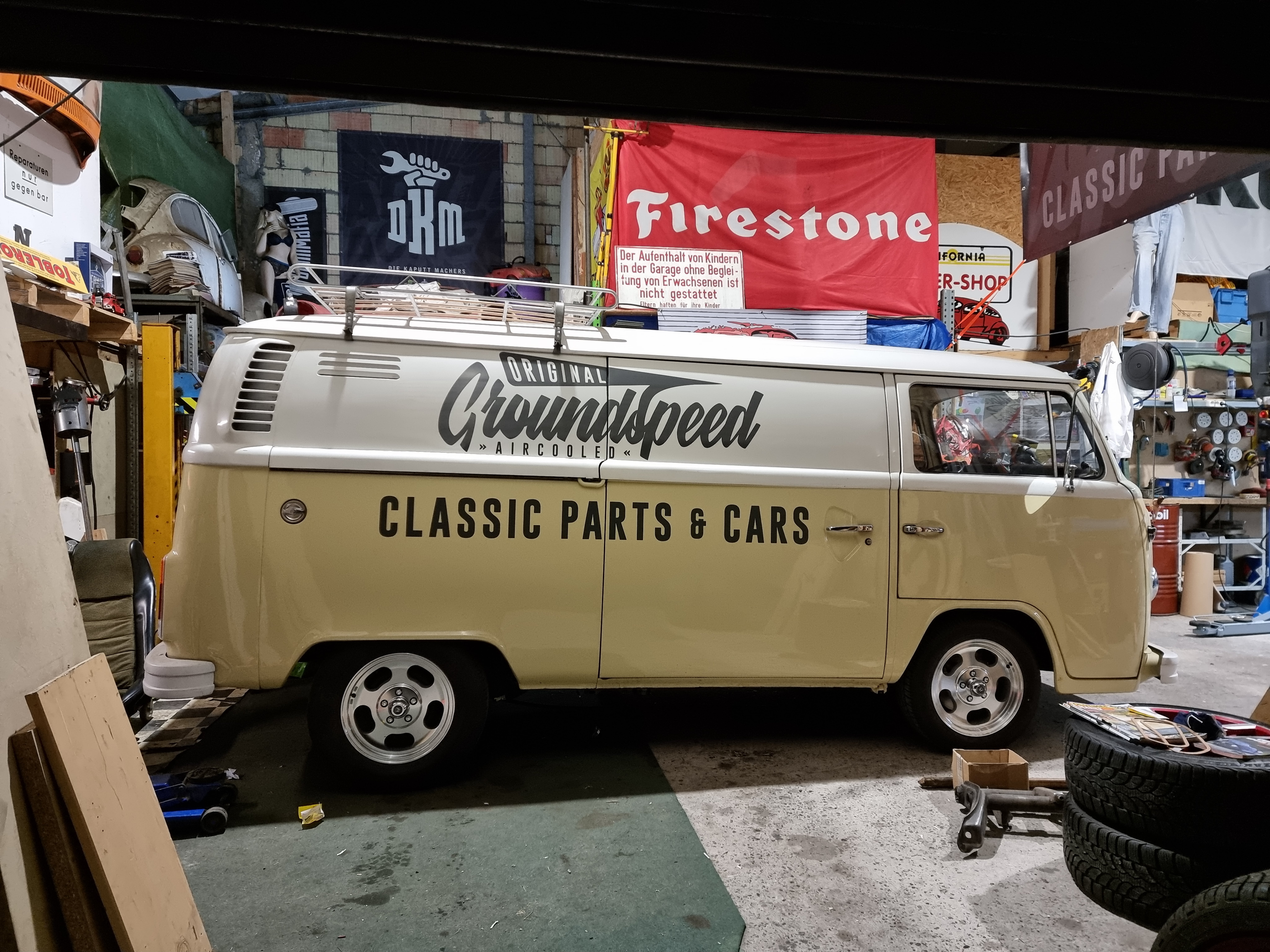

Heute mal die Bremsen fertig gemacht,jetzt noch entlüften und einstellen. Danach mal auf die neuen Felgen gestellt und mal geschaut wie es so aussieht. Motor muss auch noch rein,da kommt er hinten auch noch bißchen tiefer.

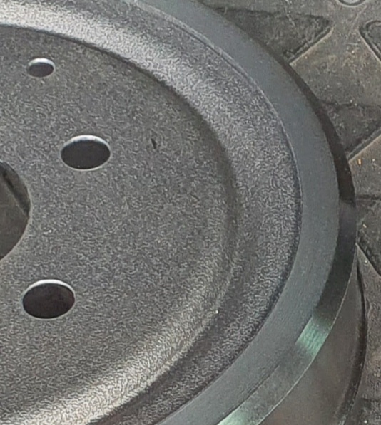

Moin Heinili,ja sind mit ABE,man muß aber aufpassen und hinten 1cm Distanzscheiben fahren,da der Rand der Trommel so groß ist.Hatte mit den Jungs von CSP gesprochen,weil sie es eigentlich nur beim T§ reingeschrieben hatten. Ich habe dann die Trommel außen 5mm abdrehen lassen und eine 3mm Distanzscheibe verbaut,jetzt passt es.

Groundspeed-Oli hat geschrieben: 02.02.2021 10:17 Moin Heinili,ja sind mit ABE,man muß aber aufpassen und hinten 1cm Distanzscheiben fahren,da der Rand der Trommel so groß ist.Hatte mit den Jungs von CSP gesprochen,weil sie es eigentlich nur beim T§ reingeschrieben hatten. Ich habe dann die Trommel außen 5mm abdrehen lassen und eine 3mm Distanzscheibe verbaut,jetzt passt es.
Hier der Link zu den Felgen:
https://www.csp-shop.de/raeder-bremsen/ ... 9975a.html
Wo hast du 5mm von den Trommeln abgenommen??? :shock:

Bei den neuen Trommeln war die Kante am Rand extrem hoch,da wurden 5mm abgedreht. Bild zeigt die abgedrehte Trommel.

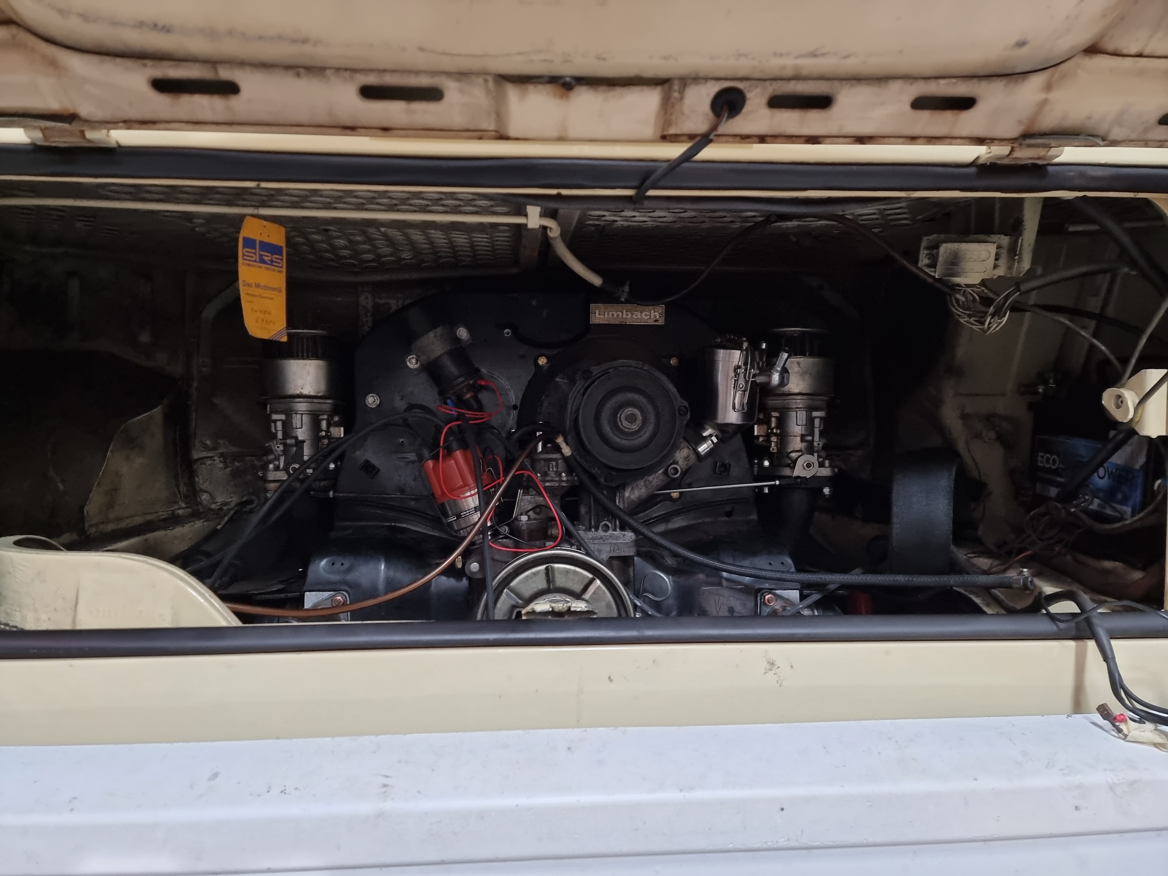

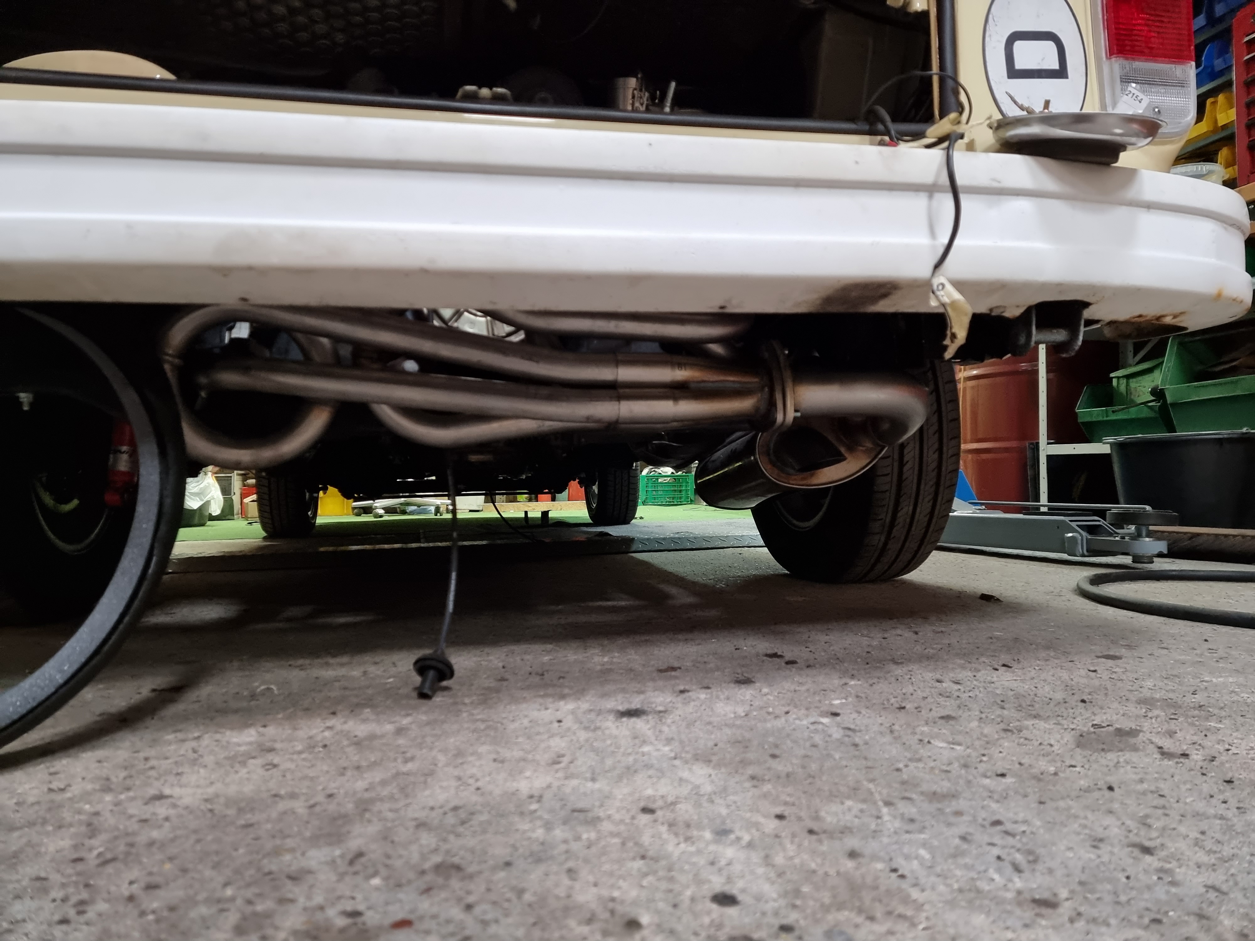

Heute mal den Limbach eingebaut und die Python Auspuffanlage montiert. Ach wie ich das liebe ,wenn man Platz im Motorraum hat. Leider ist es wie so oft,das man wegen fehlender Teile vorzeitig aufhören muss. Naja Werkzeug sortieren und wegräumen muss ja auch gemacht werden.
