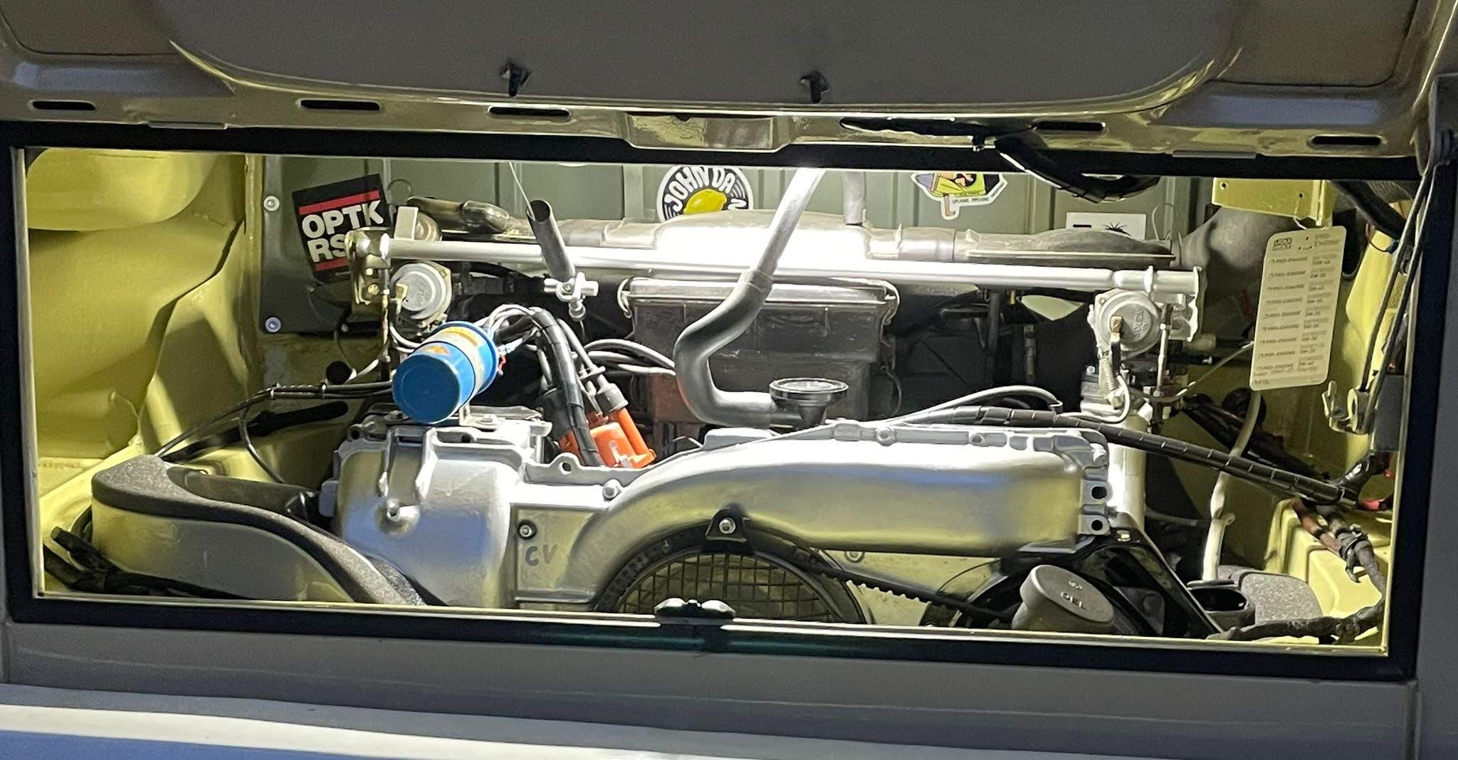

Hallo Hans mir ist an deinem Motor aufgefallen das deine Flachstecker am Vergaser und an der Zündspule alle nicht isoliert sind. :schlaumeier: Die werden gern mal locker auf Grund der Vibrationen die der Motor nun mal erzeugt, fallen dann ab und erzeugen einen Kurzen. Manch ein Bus ist deswegen schon abgebrannt. Da sollten Plastikisolierungen drauf.
Was auch empfehlenswert ist, ist das schwarze Zündungsplus Kabel das links in den Motorraum läuft mit einer fliegenden Sicherung auszustatten.
So kannst du dem schwarzen Verderben vorbeugen.. :wink:

Hallo Jochen,
vielen Dank für deine Aufmerksamkeit und hilfreichen Informationen.
Hier werde ich nacharbeiten (lassen) :yau:
