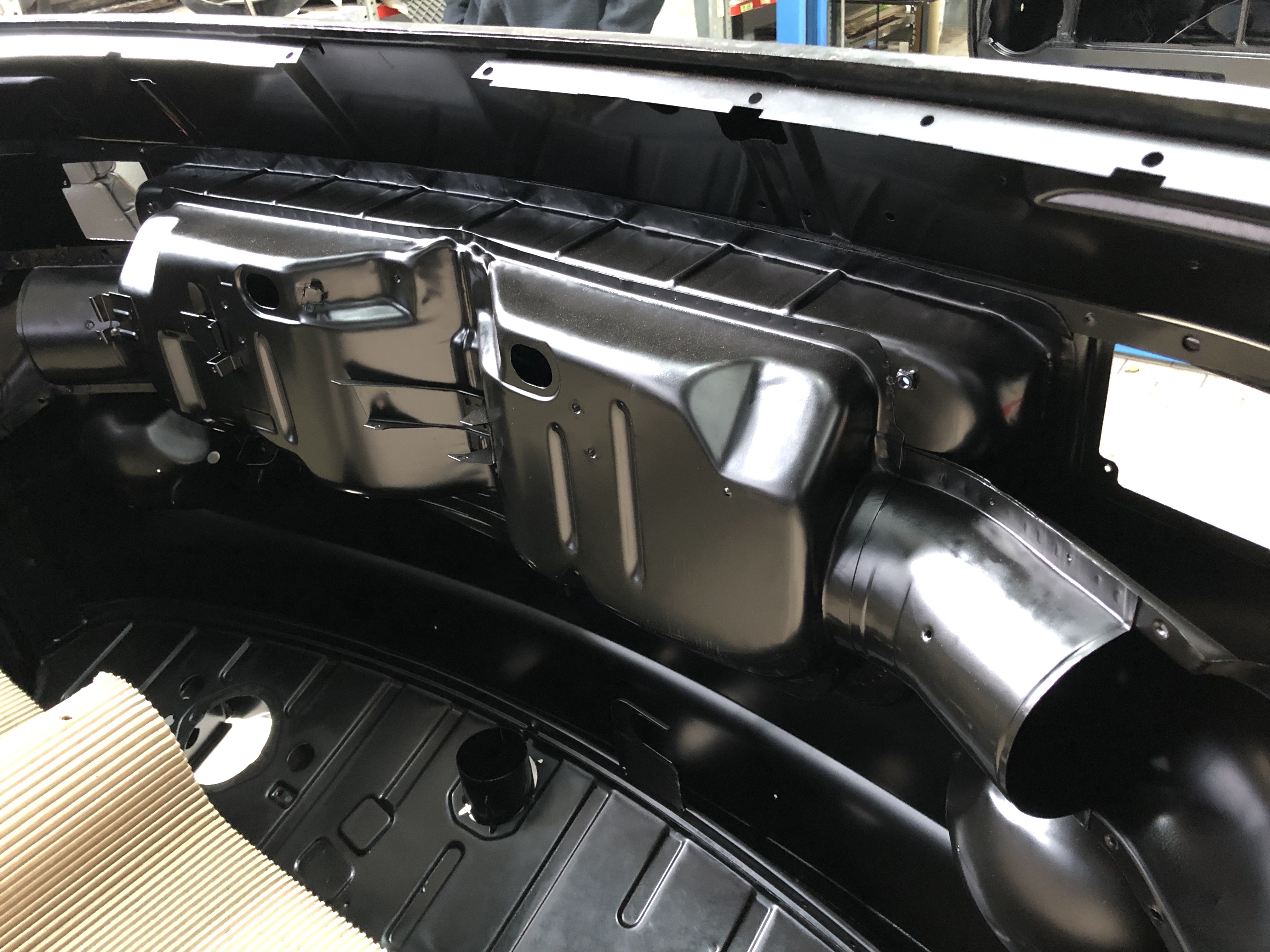

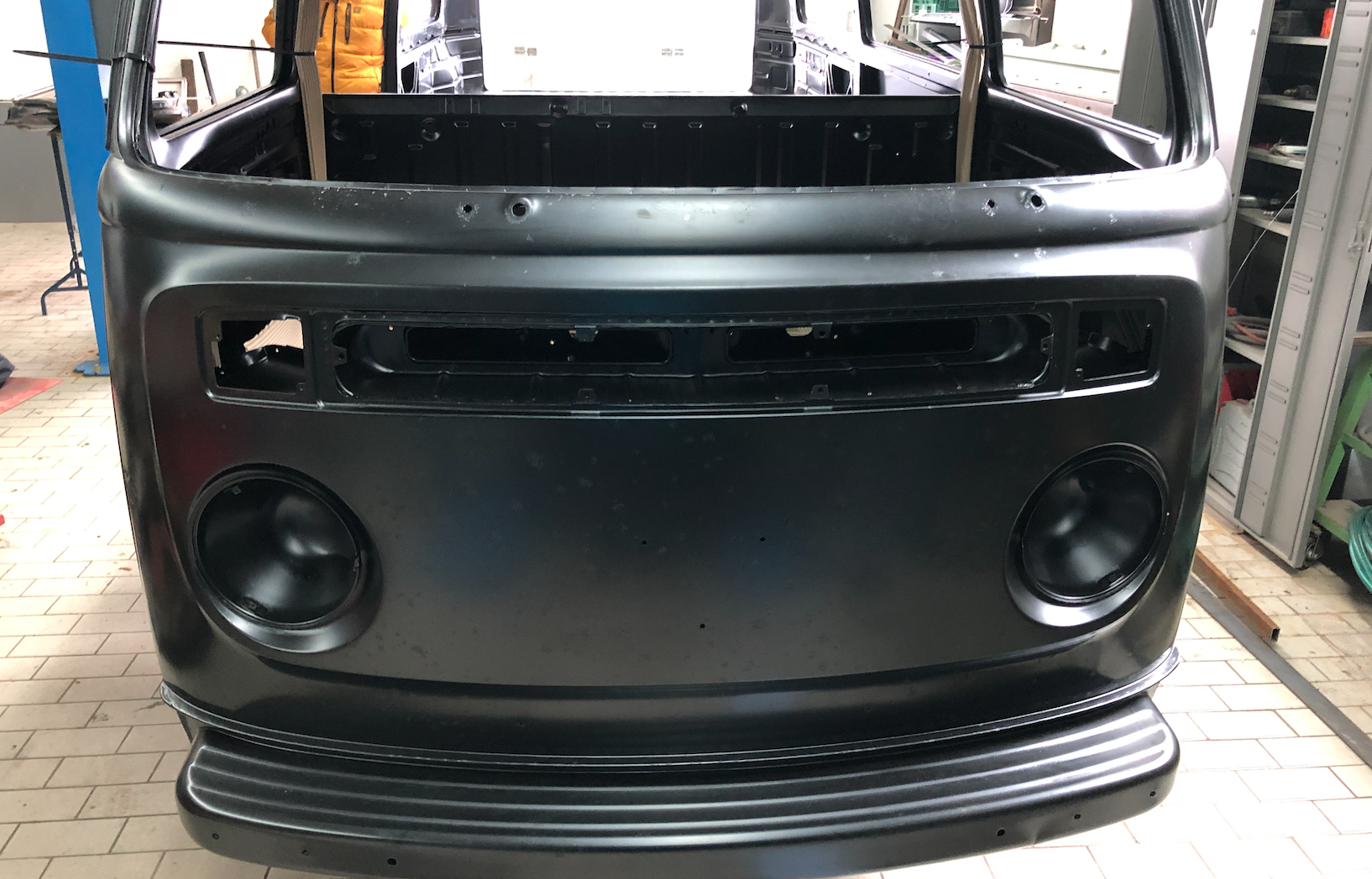

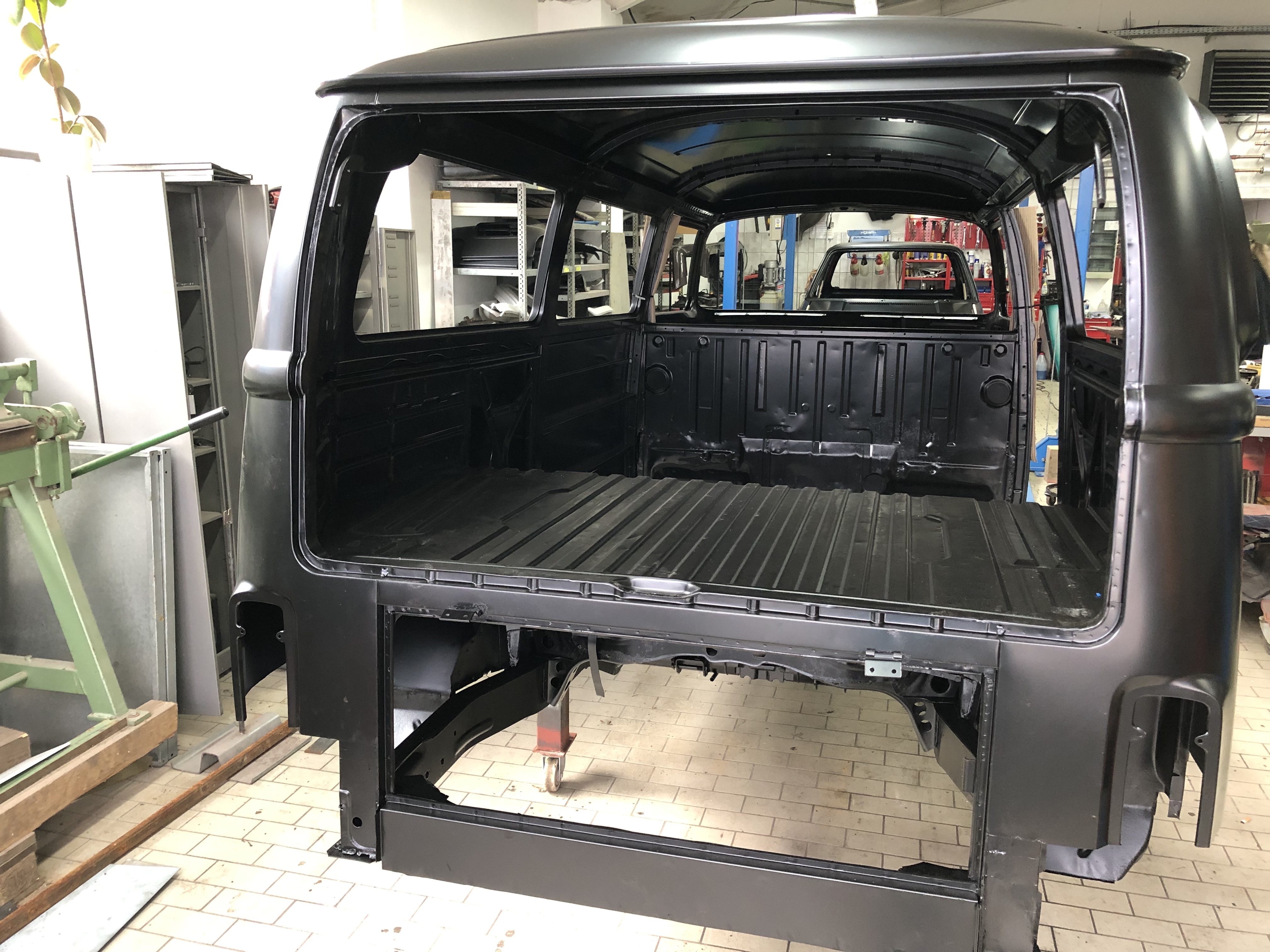

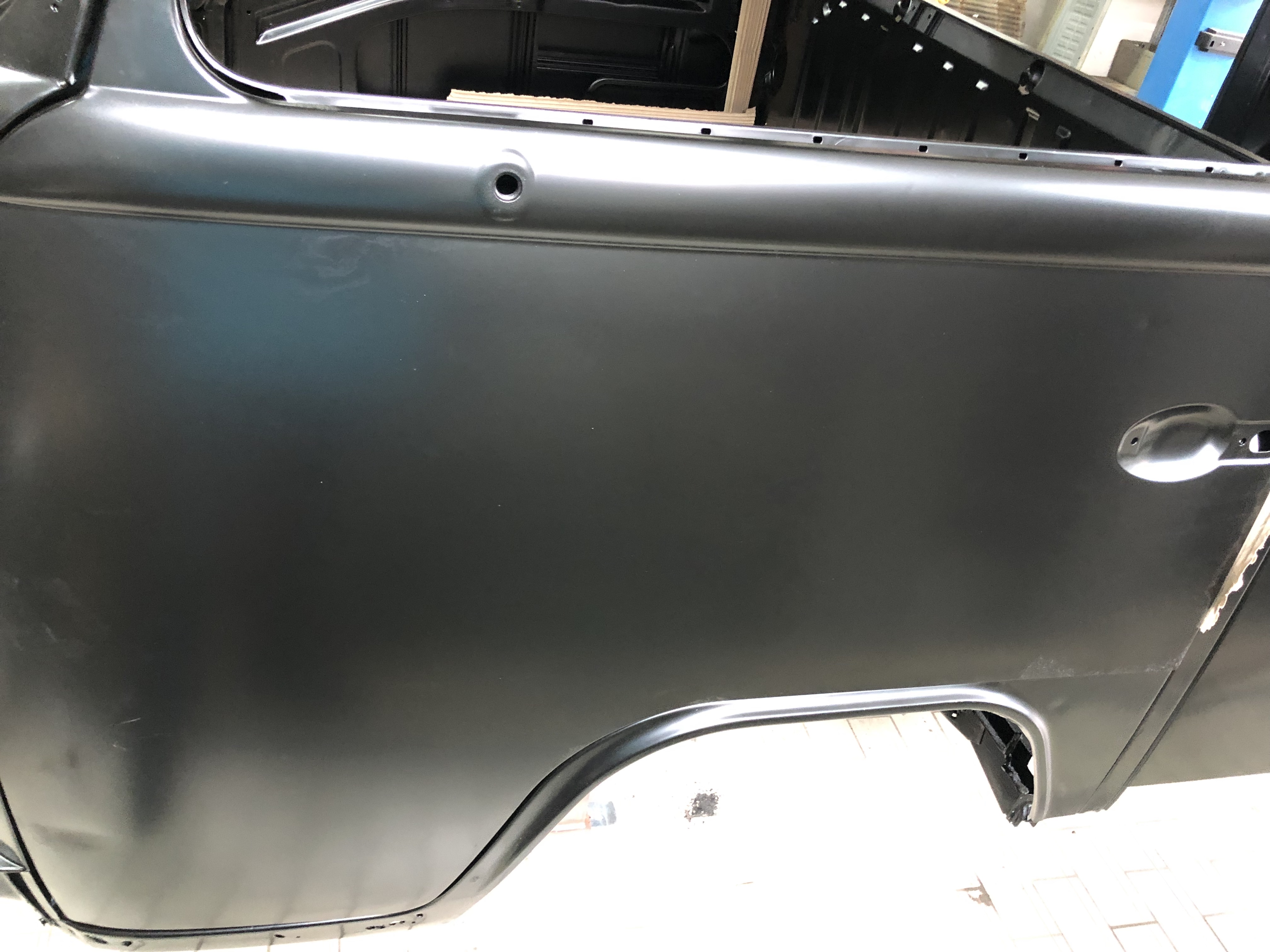

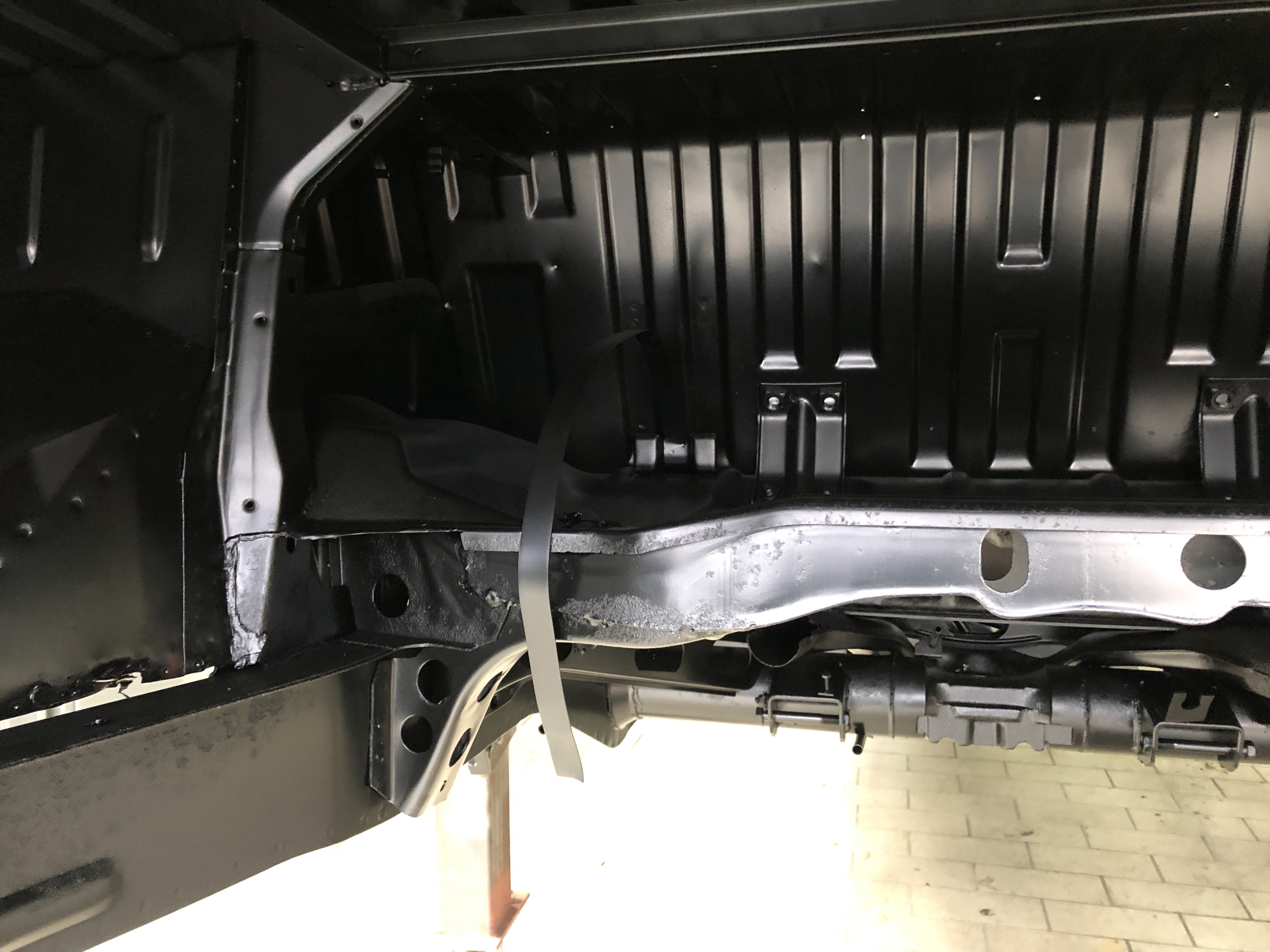

boar ich wusste gar nicht wie lange es her ist. Jedenfalls ist gestern ein großes Paket zurück gekommen. Von Firma Carblast.
So sieht er aus.
Front
Front
Motorraum
Motorraum
Tür Fahrerseite
Tür Fahrerseite
Fahrerkabine
Fahrerkabine
Heck
Heck
VW T2B Kombi, 1,6L, BJ1973

wieso ist der bereits vor den Schweissarbeiten KTL-beschichtet worden?

ulme*326 hat geschrieben: 05.02.2022 22:13 wieso ist der bereits vor den Schweissarbeiten KTL-beschichtet worden?
Er wurde ja nicht nur KTL beschichtet sondern auch entrostet und ko. Der Mann welcher die Arbeiten durchgeführt hat, hatte meine Zustimmung.
Kurz und Knapp um den Rost zu entfernen um aufbauen zu können.
Welche Bedenken haben Sie?

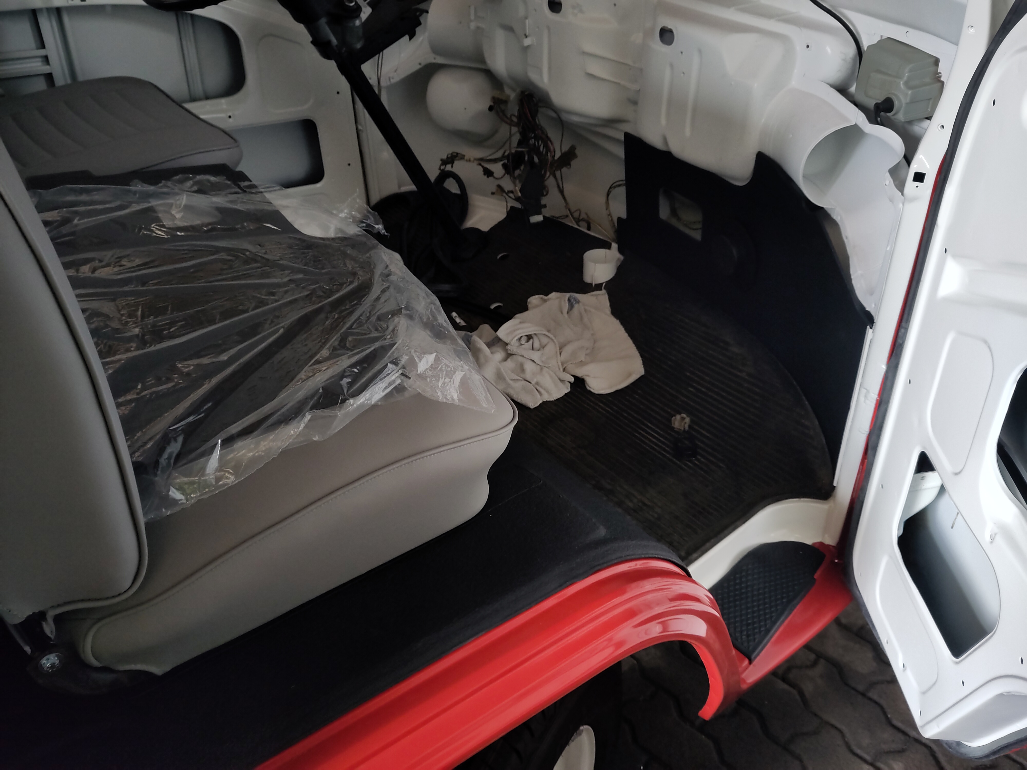

Wie wird in der Fahrgastzelle der Doppelsitz befestigt? Ich verstehe es einfach nicht :)

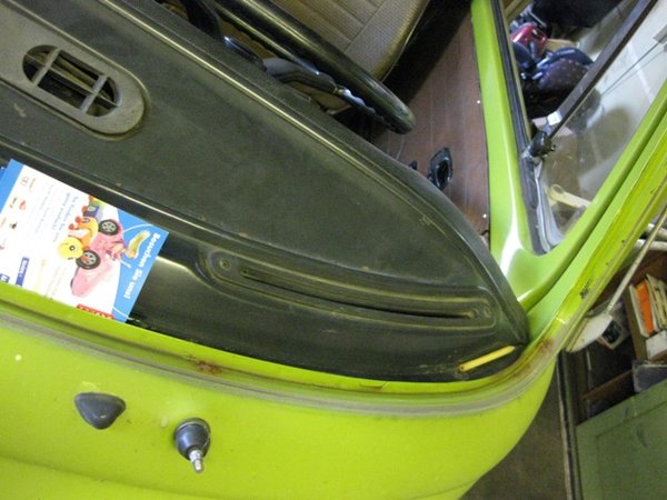

Wie habt Ihr die Türdichtungen befestigt? Habt Ihr diese teilweise noch festgeklebt ( ganz besonders am Fangband ).
Ist auch in den Betriebsanleitungen beschrieben: https://www.vw-t2-bulli.de/de-books-manuals.html
Da sind zwei Doppelkrallen am Fahrerhausboden nahe der Rückwand angebracht,
dort kommt das Rohr (der Sitzfläche nahe Rückenlehne) der Doppelsitzbank rein in eine der Öffnungen - steiler oder weniger steil.
Dazu Bank zusammenknicken, Rohr in die Kralle, Rücklehne mit Blechhaken in die Ösen der Rückwand einhacken, Sitzfläche absenken.
Doppelkrallen auf am Fahrerhausboden - auf dem Beifahrerrand und auf der Seite Richtung Fahrersitz jenseits des Ersatzrads:
Einstellbare Ösen/Haken (mit Kunstoffpuffern gegen Klappern) für die Blechhaken der Rückenlehne an Rückwand (fehlen in all Deinen Bildern hier bisher):
Pattex classic (ähnliches wird unter andern Namen von Henkel auch im Werk benutzt, die Tuben sind dafür aber handlicher)

BADNT2 hat geschrieben: 05.03.2023 17:19
Na ja - wenn die Schweissarbeiten dann mal erledigt sind sollte doch eigentlich alles komplett KTL-beschichtet werden. Dazu muss m.W. alles erneut tauchbad-entlackt werden.
Ist halt ne Geldfrage.......
andererseits fände ich es unprofessionell nach den Schweissarbeiten die neu eingeschweissten Bleche nur noch ganz normal zu grundieren und zu lackieren.
Wie hast Du es denn geplant von der Vorgehensweise her?
ulme*326

ulme*326 hat geschrieben: 06.03.2023 00:00 Na ja - wenn die Schweissarbeiten dann mal erledigt sind sollte doch eigentlich alles komplett KTL-beschichtet werden. Dazu muss m.W. alles erneut tauchbad-entlackt werden
Nein, das braucht nicht gemacht werden.
Bei der Variante werden nun die Bleche eingeschweißt und partiell grundiert.
Wenn alles fertig ist wird ja eh alles geschliffen wo dann sowieso einiges an KTL wieder runtergeschliffen wird.
Schau dir die Videos von Carblast an. Da wird das gut erklärt.
Wichtig ist bei KTL allerdings die baldige Nahtversiegelung.
