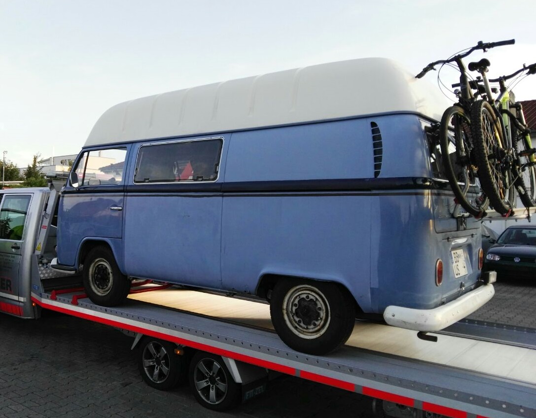

Die Route führte durch die Schweiz. Kurz vor dem Gotthard-Tunnel gönnten wir dem Bulli noch eine Pause. Dabei bemerkten wir ein Zischen vorne links, Tatsache, Ventil kaputt! Wie durch ein Wunder fanden wir am Sonntag direkt an der nächsten Ausfahrt eine TCS-Werkstätte, die uns zu helfen wusste. Klar, es sind ja noch Schläuche in den Reifen :shock: Er hatte tatsächlich einen Ersatzschlauch, wenn auch eine Nummer zu klein. Aber es sollte funktionieren.

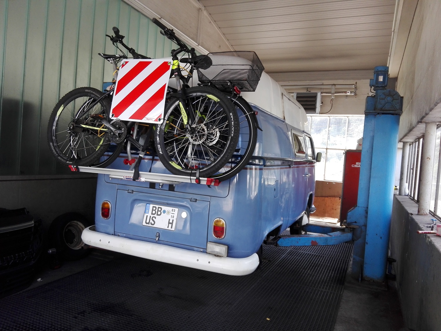

Etwa 50km später, glücklicherweise nach dem Gottard-Tunnel, nahm das Drama seinen Lauf. Funkenflug hinten rechts, Bremse fest. Mittlerweile goss es in Strömen und wir retteten uns zur nächsten Ausfahrt. Etwas überfordert mit der Gesamtsituation tuckerten wir zum Campingplatz und hofften auf besseres Wetter, oder generell ein Wunder. Es lief natürlich dank dem Fahrradträger auch in Bächen in den Bus...
Am Montagmorgen half uns der nächste Pannenhelfer nur mit der Idee, die ortsansässige VW-Vertragswerkstatt zu besuchen. Keine gute Idee....
Wie erwartet waren die Bremsbeläge futsch und der Zylinder ganz ausgefahren, klemmend. Wunderte mich, allerdings war auch die Kronenmutter nicht richtig angezogen - toll, wenn man der letzten Werkstatt vertraut hat :steine:
Ab da war uns klar, jetzt kann alles passieren. Die Werkstatt war sich aber sicher die Teile in spätestens 2 Tagen bekommen und montiert zu haben, das ganze für 100€ Material und 200€ Arbeit. Ein Lichtblick! Hilfe meinerseits beim Teile besorgen wurde natürlich abgelehnt...
Oh Wunder, die Teile passten auch nicht. Ohne uns zu fragen wurde auch die andere Seite zerlegt und alles weggebracht, oha...
Einen weiteren Tag später kamen dann die passenden Teile und wurden eingebaut. Beim Entlüften (per Bremspedal, wohlgemerkt :sad: ) bemerkten sie dann den zugequollenen Bremsschlauch.
Die Korsikafähre war natürlich schon lange weg und ein Feiertag stand vor der Tür. Also wollten wir die Werkstatt verlassen. Nachdem wir die Rechnung bekamen war der Urlaub dann auch gänzlich vorbei, umgerechnet 845€, genau das richtige für zwei Azubis.
