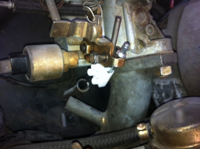

am Samstag waren wir eine Vespa abholen und auf dem Weg dahin passierte es: der Gaszug ist gerissen.
Natürlich hatte ich meine Werkzeugkiste vor der Fahrt obligatorisch bereitgestellt,
aber irgendwie vergessen, sich auch in den Bus zu packen.
So stand ich nun da auf halber Strecke vor einer Ampel.
Mir blieb nichts anderes übrig, als in meiner Kiste nach brauchbarem zu suchen.
Ein Schraubendrehen war schnell gefunden, jedoch unbrauchbar, da zu groß für die
vorhandenen Lüsterklemmen. Das beste Weibchen der Welt konnte aber mit einen Minnitaschenmesser aus Schweizer Produktion aushelfen.
Somit konnte ich die Klemme am gerissenen Zug anbringen. Fehlt nur noch das Gegenstück. Hier fand sich eine Popniete in passender Größe an.
Nachdem alles einigermaßen festgeschraubt war, konnten wir die restliche Hin- wie auch die Rücktour (35Km) gut bewältigen.
Zu Hause wurde dann die Kostruktion sofort gegen das bereits im Bus mitgeführte Ersatzteil ausgetauscht. Somit ist nun wieder alles gut.
Martin
(McGyver light)
