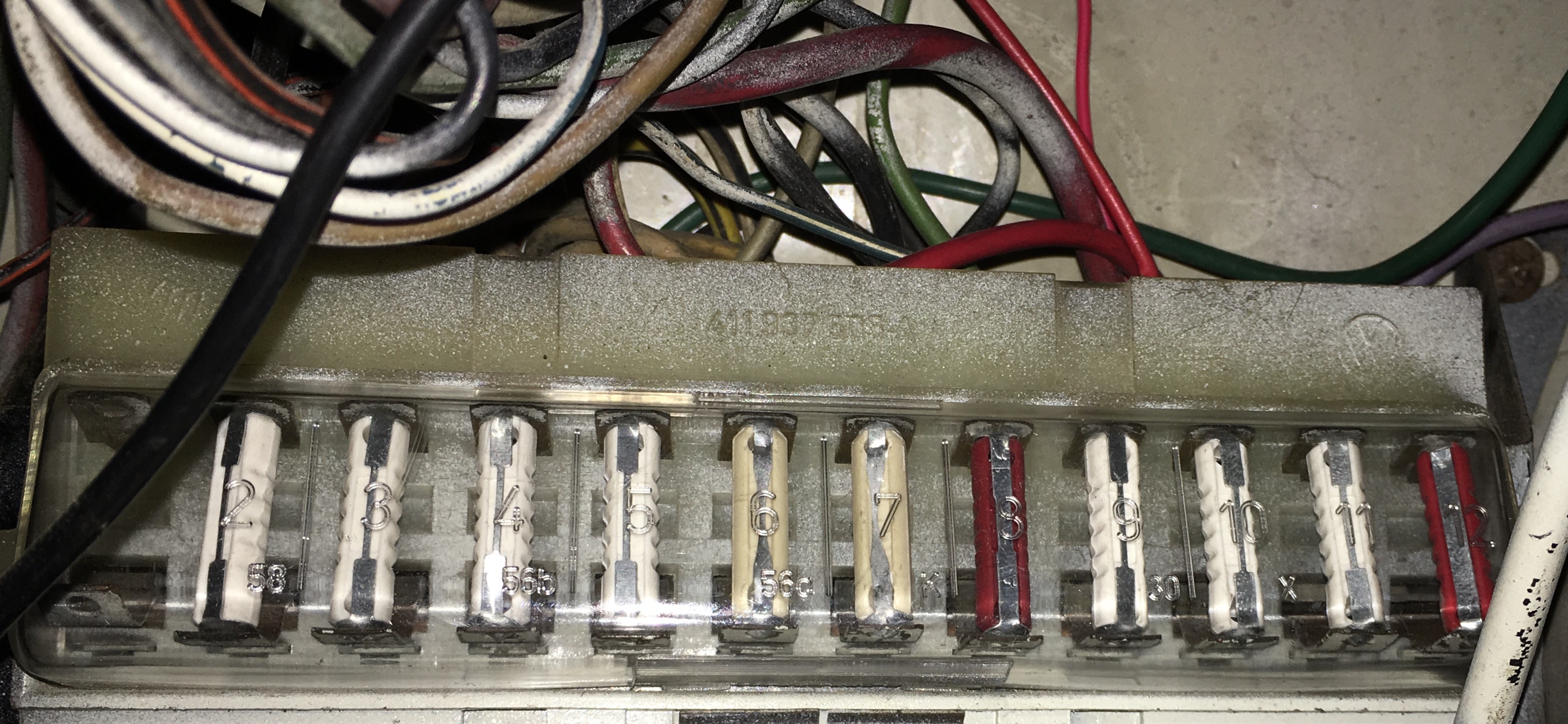

Ein was ist mir heute Nacht noch eingefallen. (Was mich so beschäftigt...)
Wie ich die Batterie angeklemmt habe, ging auf einmal die Innenbeleuchtung im Fahrerhaus, obwohl keine Sicherung in S1 drin war. Die Zündung stand noch auf an, aber ich bin mir 100% sicher die Innenleuchte ging noch nie zuvor... Das könnte ja auch eine Fehlerquelle sein. Falsch angeschlossen könnte man meinen.
Das wird nochmal Arbeit.
Danke für die unzähligen Tipps Norbert! Ich weiß gar nicht wie ich mich da mal erkenntlich zeigen kann.
