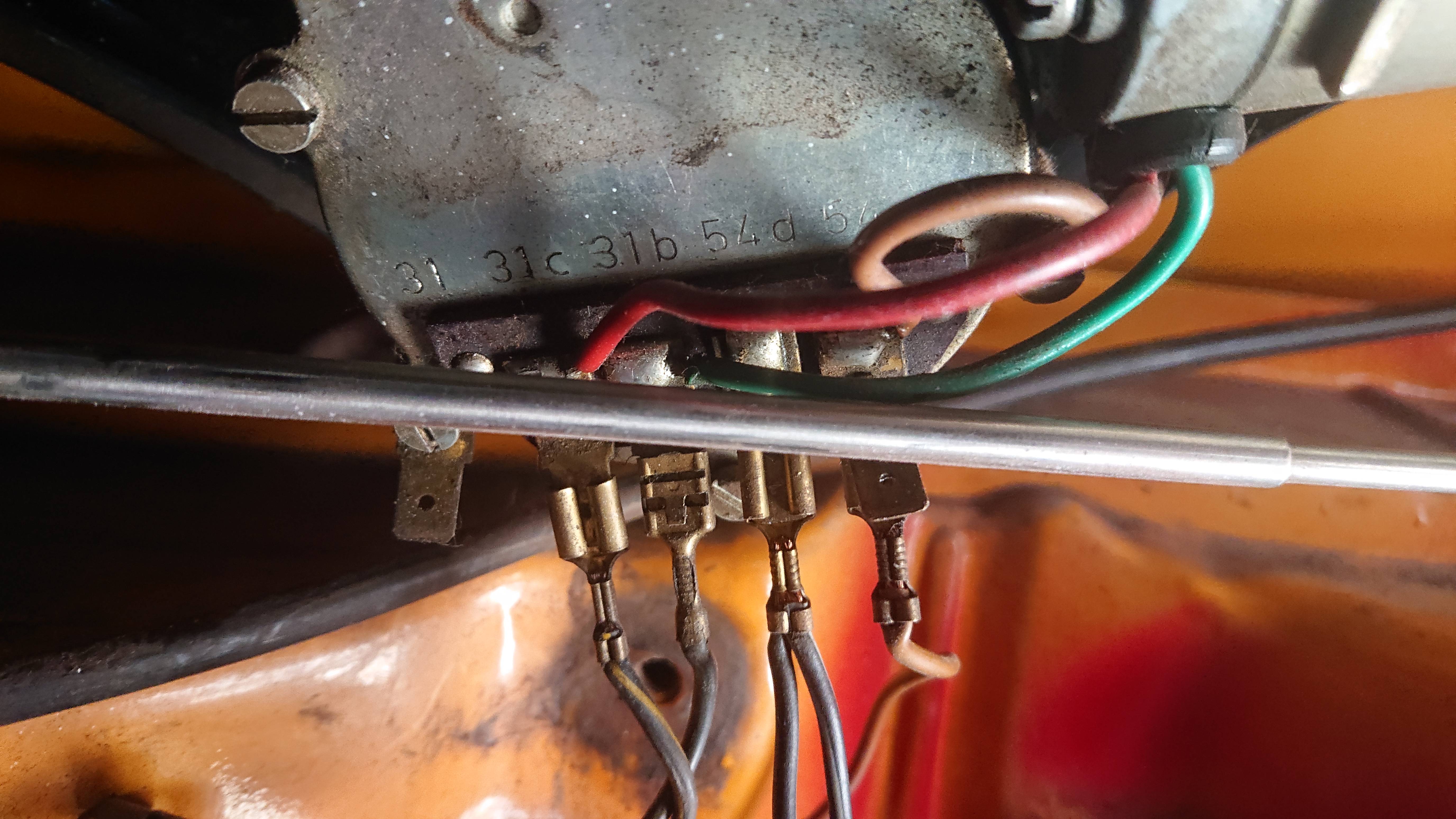

Da in Kürze Skandinavien betourt werden soll, quäle ich mich mit so ein paar nervigen Grundsatzreparaturen. Heute: Der Scheibenwischermotor. Nachdem er die letzten 15 Jahre sichtlich an Potenzial eingebüßt hat, will er dieses Jahr einfach nicht mehr.
Weil ich alles was mit Armaturenbrett und Strom zu tun hat überhaupt nicht leiden kann, hab ich das nun rausgezögert bis jetzt. Bisschen die Forensuche genutzt, einen T3 Wischermotor mit Blech von @T2Tom bestellt, Handschuhfach ausgebaut, Lüftungskanäle demontiert und das Motörchen freigelegt. Da kommt mir dann irgendwas Komisches entgegen...ein massegesteuerter Motor?
Keine Ahnung, jetzt habe ich erstmal die Leitungen zum Wischerschalter in Ordnung gebracht. Da denke ich allen Blödsinn an meinem Bus zu kennen und dann sowas
Ich bin wie gesagt ein Stromidiot, deswegen musste ich mir die Belegung wie ein 5.Klässler notieren

Na dann können wir uns ja die Hand geben.Ich bin wie gesagt ein Stromidiot
Bei mir war die Belegung so: Ggf. hilft es Dir weiter.
Grüße aus der Pfalz
Tom
PS:
Bisschen die Forensuche genutzt, einen T3 Wischermotor mit Blech von @T2Tom bestellt.
Es muss noch einen weiteren T2Tom geben.

Willst Du mich wahnsinnig machen? Das ist doch schon wieder anders?
Edit: doch nicht. Tom der Schelm hat das Ding auf den Kopf gelegt und ich war kognitiv kurzzeitig überlastet

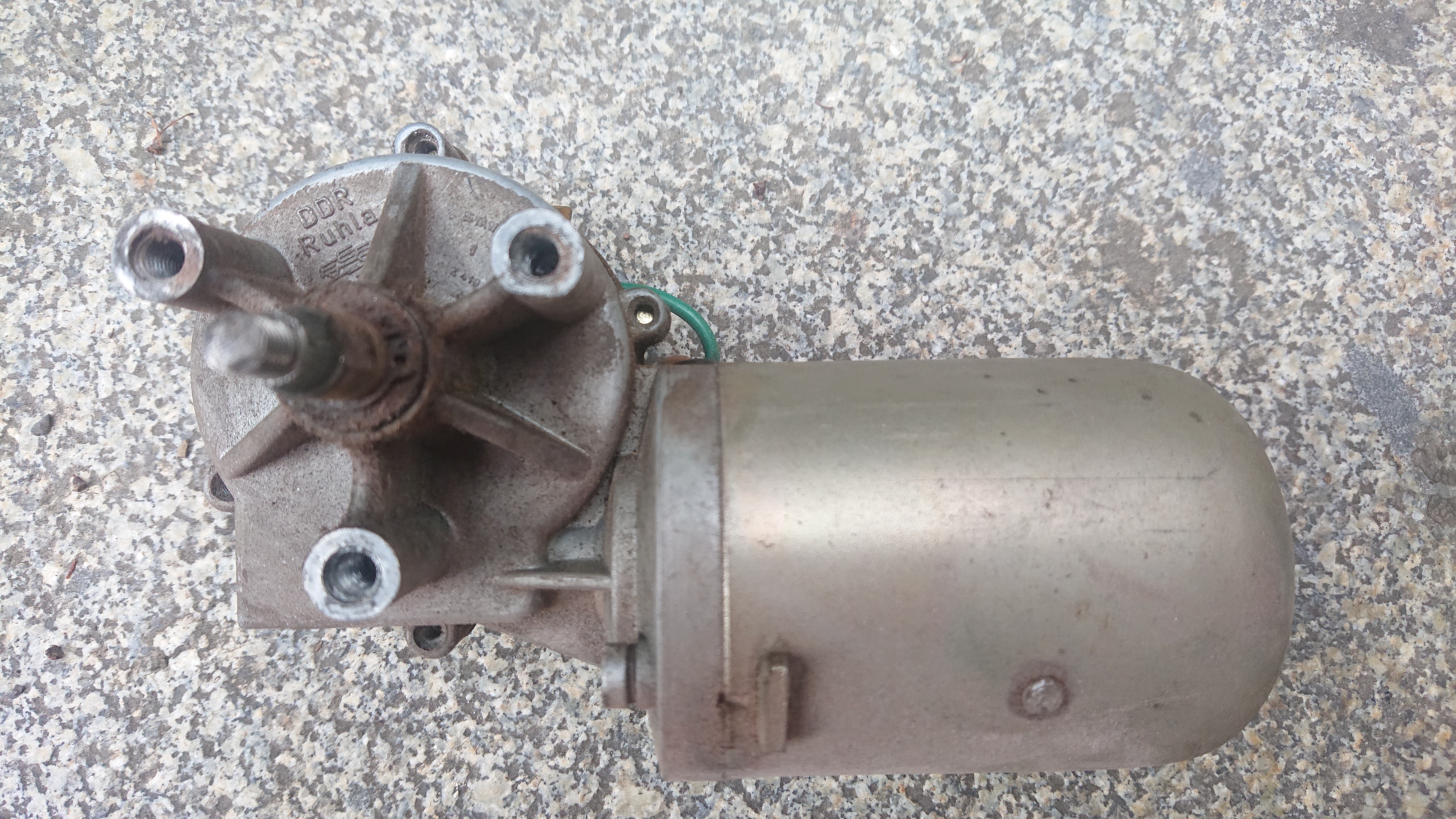

Ein astreiner Wartburg / Barkas Scheibenwischermotor hat hier seinen Dienst verrichtet
