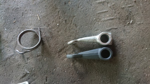

Ich hab den Kupplungshebel auf der Ausrückwelle mal lieber gewechselt.
Für die Suchfunktion:
1. Kupplungsbowdenzug lösen
2. Sprengring entfernen (20x1.2)
3. Rostlöser (Brunox etc.)
4. Feder entfernen
5. Hebel abdrücken (2 Punktabzieher oder Brecheisen, nicht schlagen! Im Inneren des Getriebes wird die Welle auch nur mit einem Sprengring gehalten und die Lagerbuchsen mögen ebenfalls keine Gewalt)
5a.bei großem Widerstand mit Hitze arbeiten

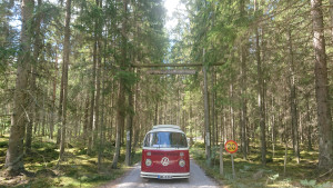

Schweden 🇸🇪

sham 69 hat geschrieben: ↑06.08.2022 19:03 DSC_2176.JPG
Schweden 🇸🇪
Wo?
sham 69
Beiträge: 1559
Registriert: 16.01.2009 11:48
Re: [sham 69] und der Camper
Beitrag von sham 69 »
bulli71 hat geschrieben: ↑06.08.2022 22:18
Schweden 🇸🇪
Wo?
Das war Hätteboda Vildmarkscamping in Südschweden. Ein schöner Ort für die Kinder und immer fester Bestandteil im Tourkalender. Da wir nur noch zu dritt unterwegs sein können, lieben die Kinder vertraute Orte.
bulli71
Beiträge: 2176
Registriert: 18.02.2016 09:15
Beitrag von bulli71 »
sham 69 hat geschrieben: ↑06.08.2022 22:39
Schweden 🇸🇪
Wo?
Ach wie cool. Den hatte ich jedesmal auf dem Radar wenn wir dort oben waren, aber die rustikale Sanitärlösung ließ die Frau "Veto" rufen...🤣
Habt viel Spaß dort, ich sehne mir die nächste Fahrt nach Schweden herbei.
