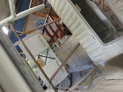

Und zum Schluss alles grundiert.
Nächste Woche kann ich dann anfangen, die Bleche wieder einzuschweißen.

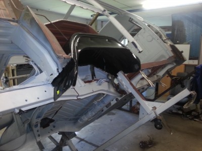

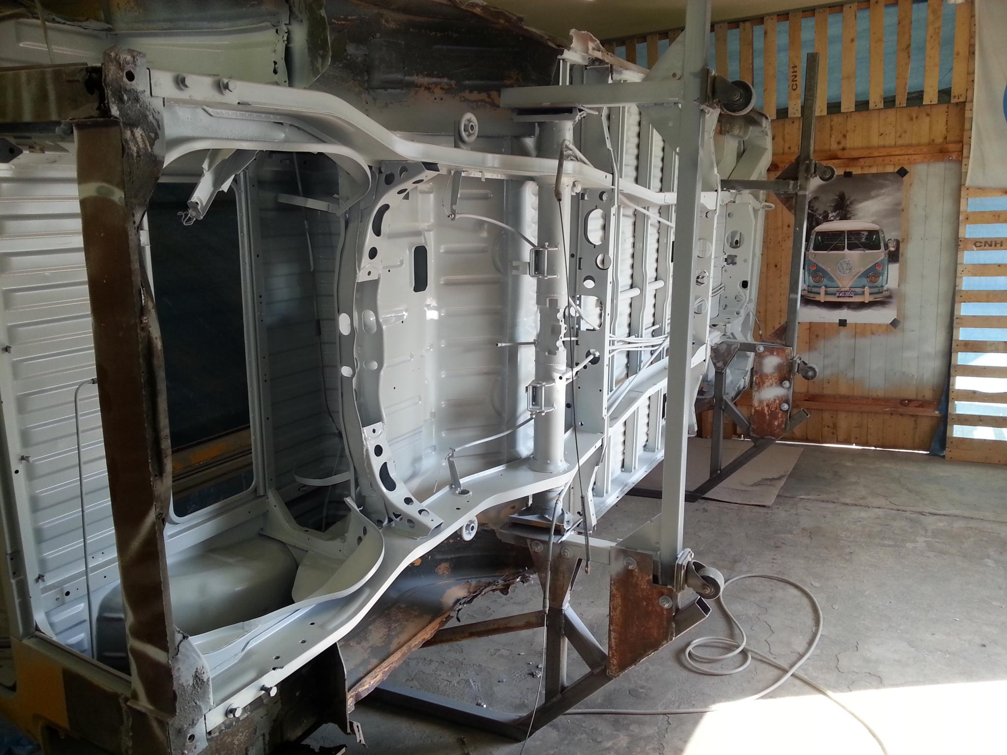

Hab jetzt begonnen neue Bleche einzusetzen.
Rechter Innenschweller sowie die Querträger sind neu eingesetzt.
Irgendwie dreht es das Bild falsch????

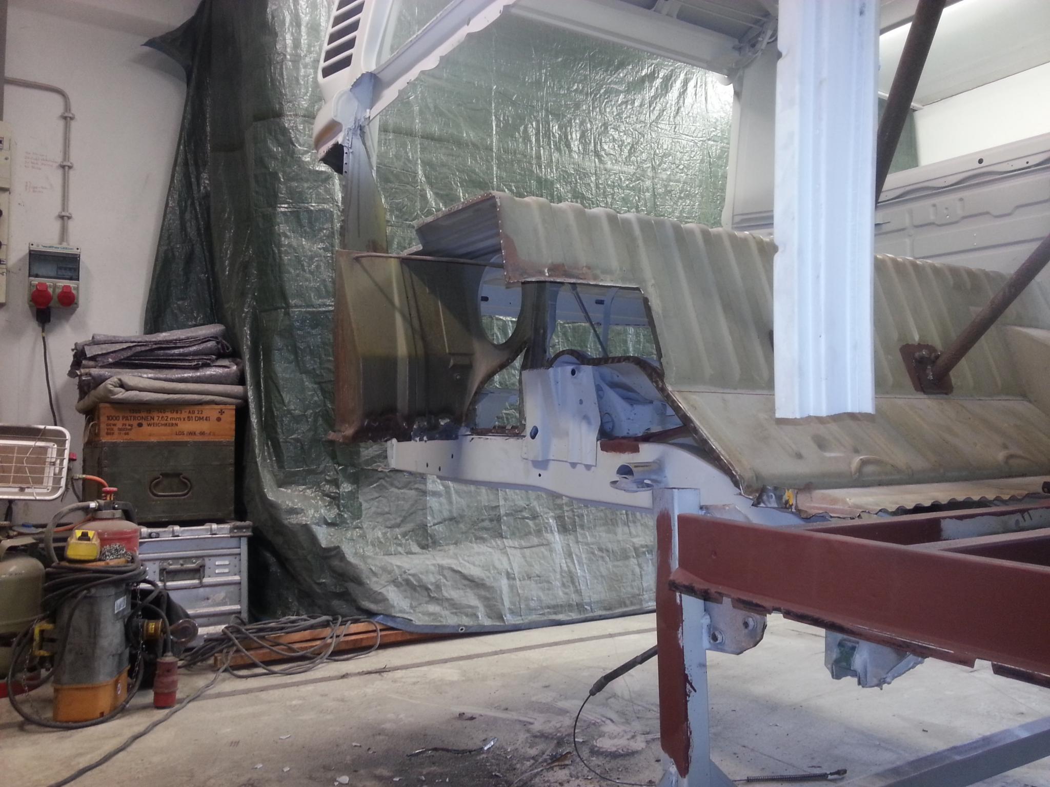

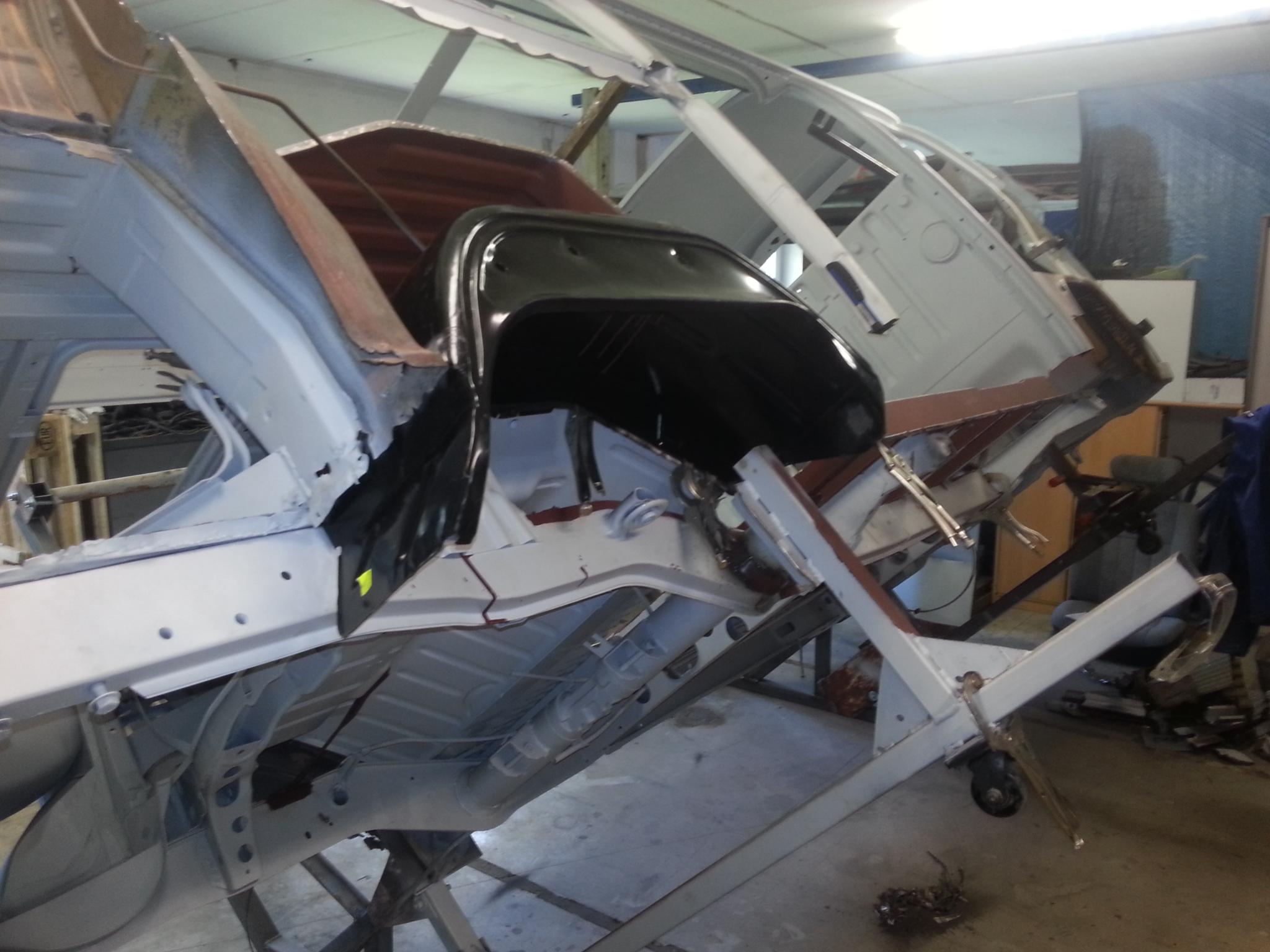

Gestern den alten rechten Radkasten rausgetrennt und heute den neuen eingesetzt.
Bevor ich den einschweißte, erneuerte ich noch die Achsrohrkragen. Da kam nach dem Sandstrahlen der rost zum Vorschein.
