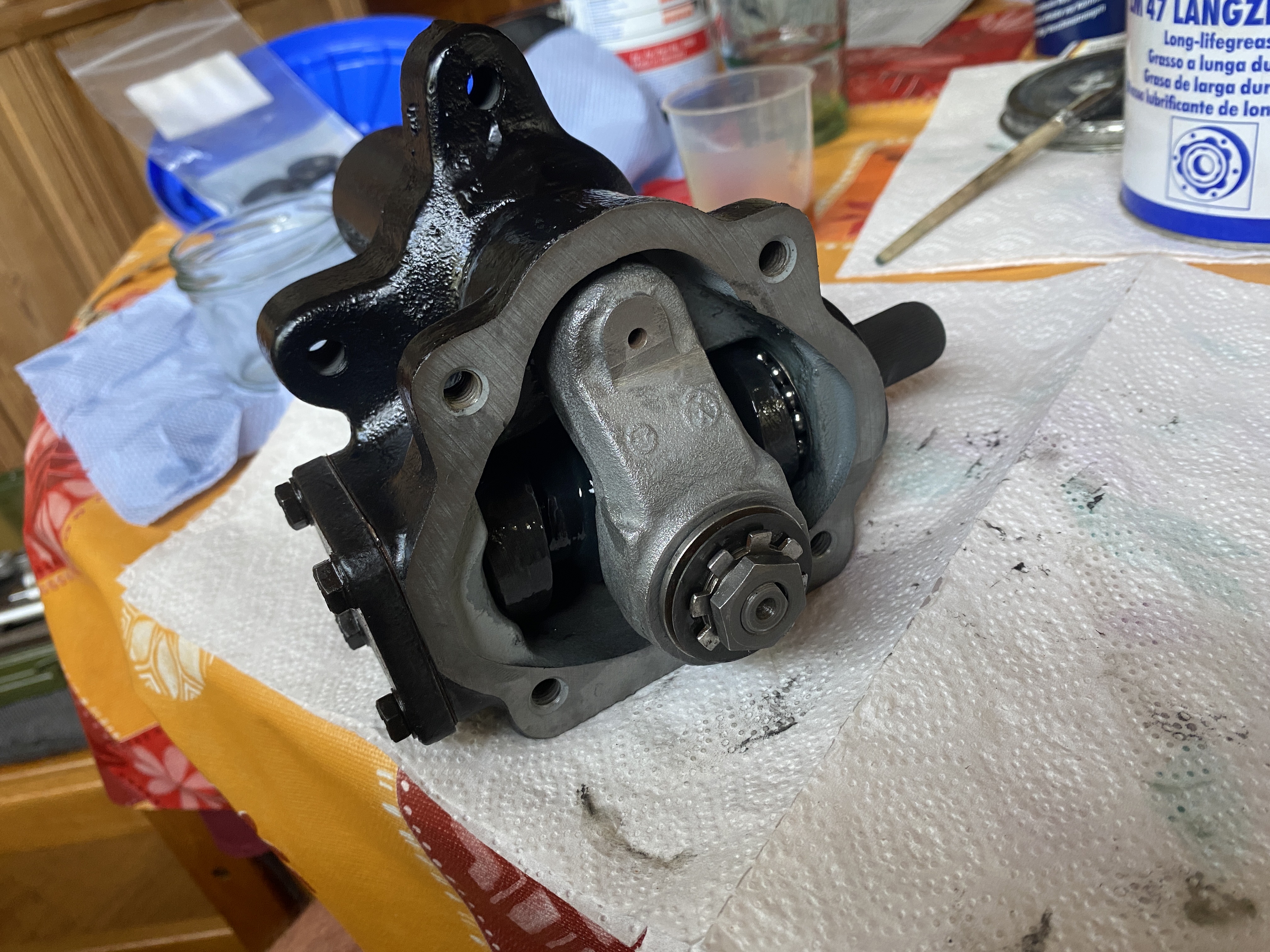

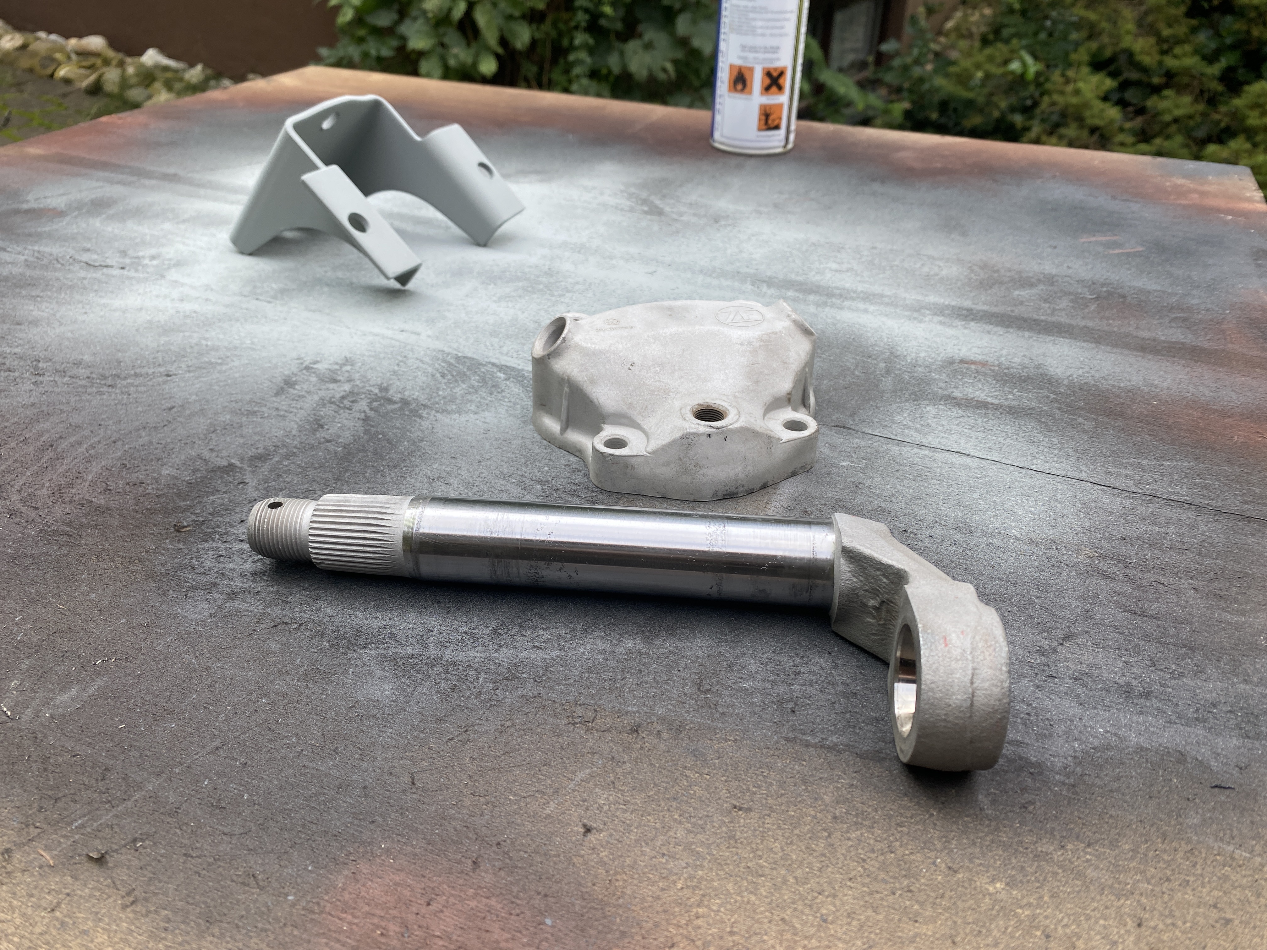

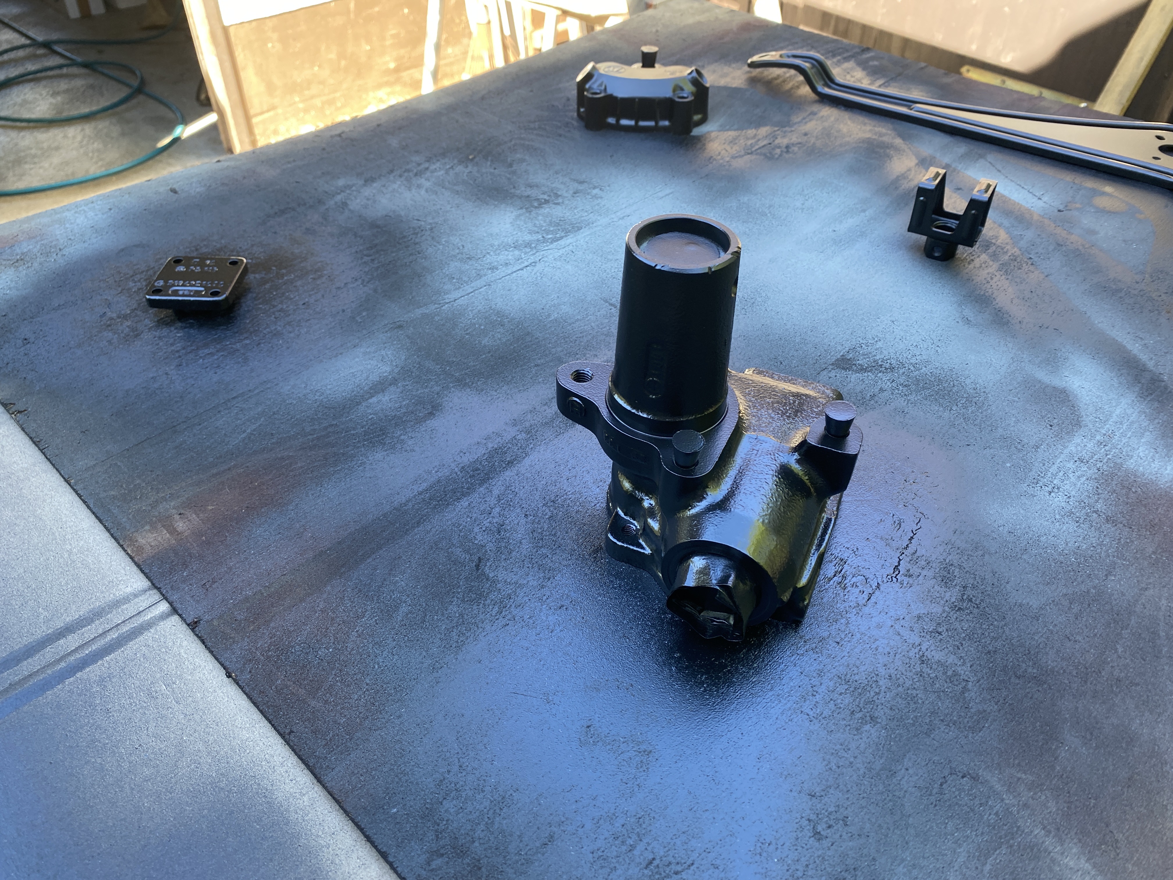

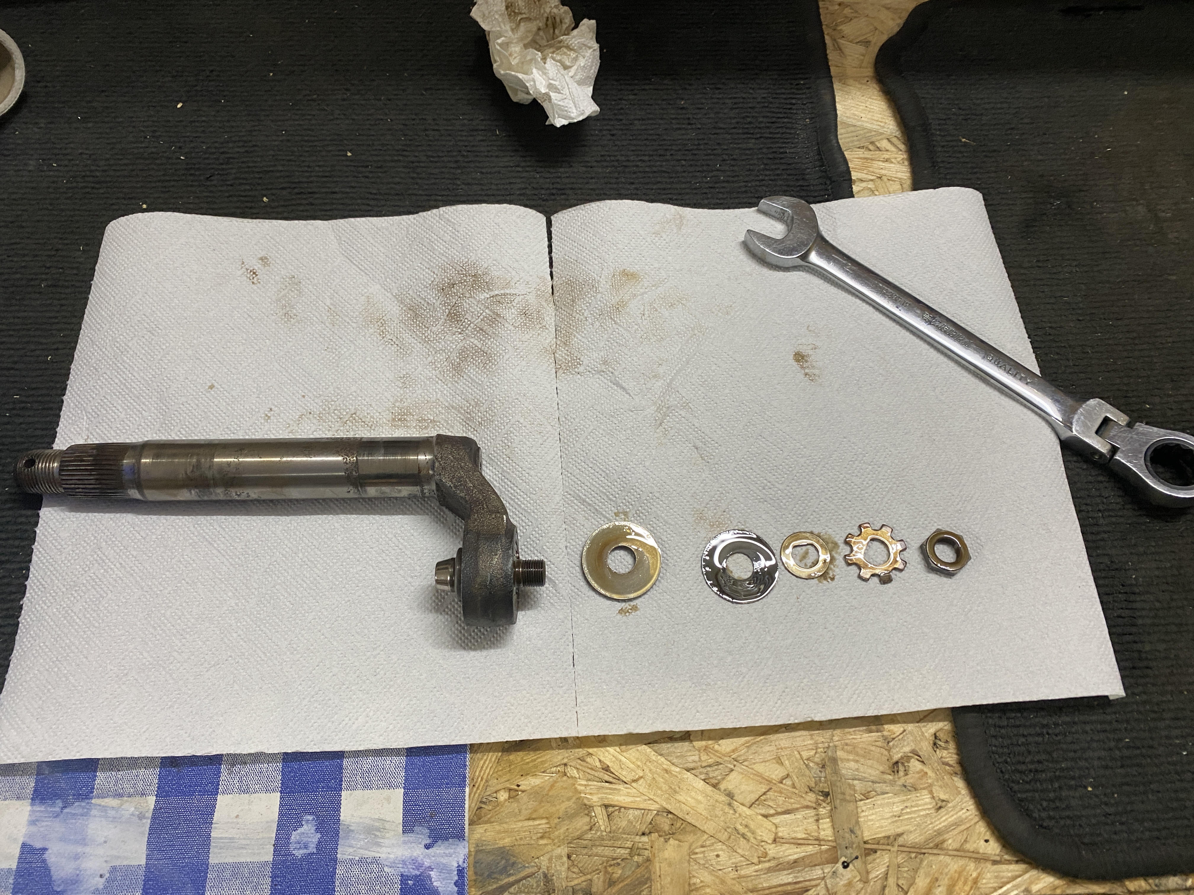

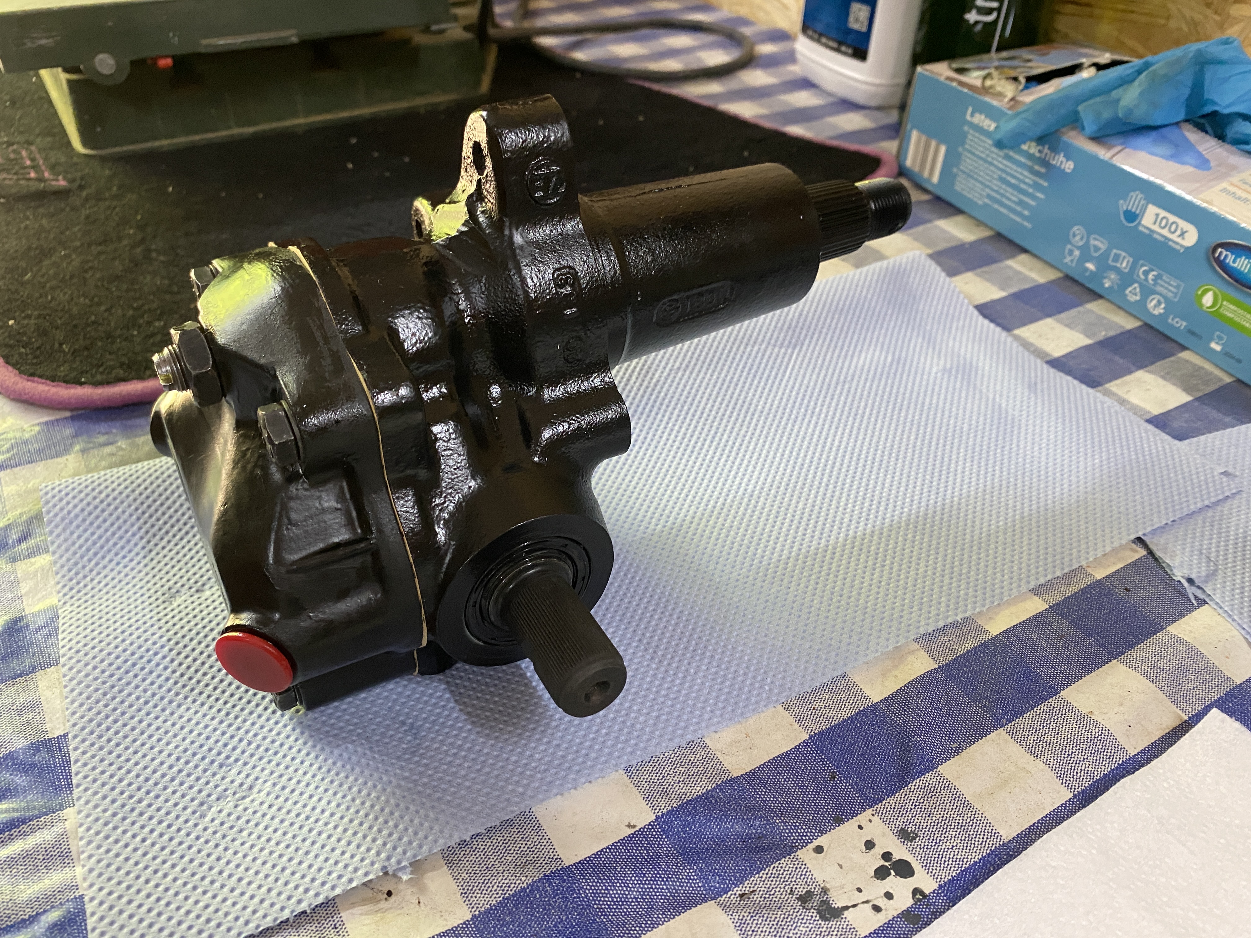

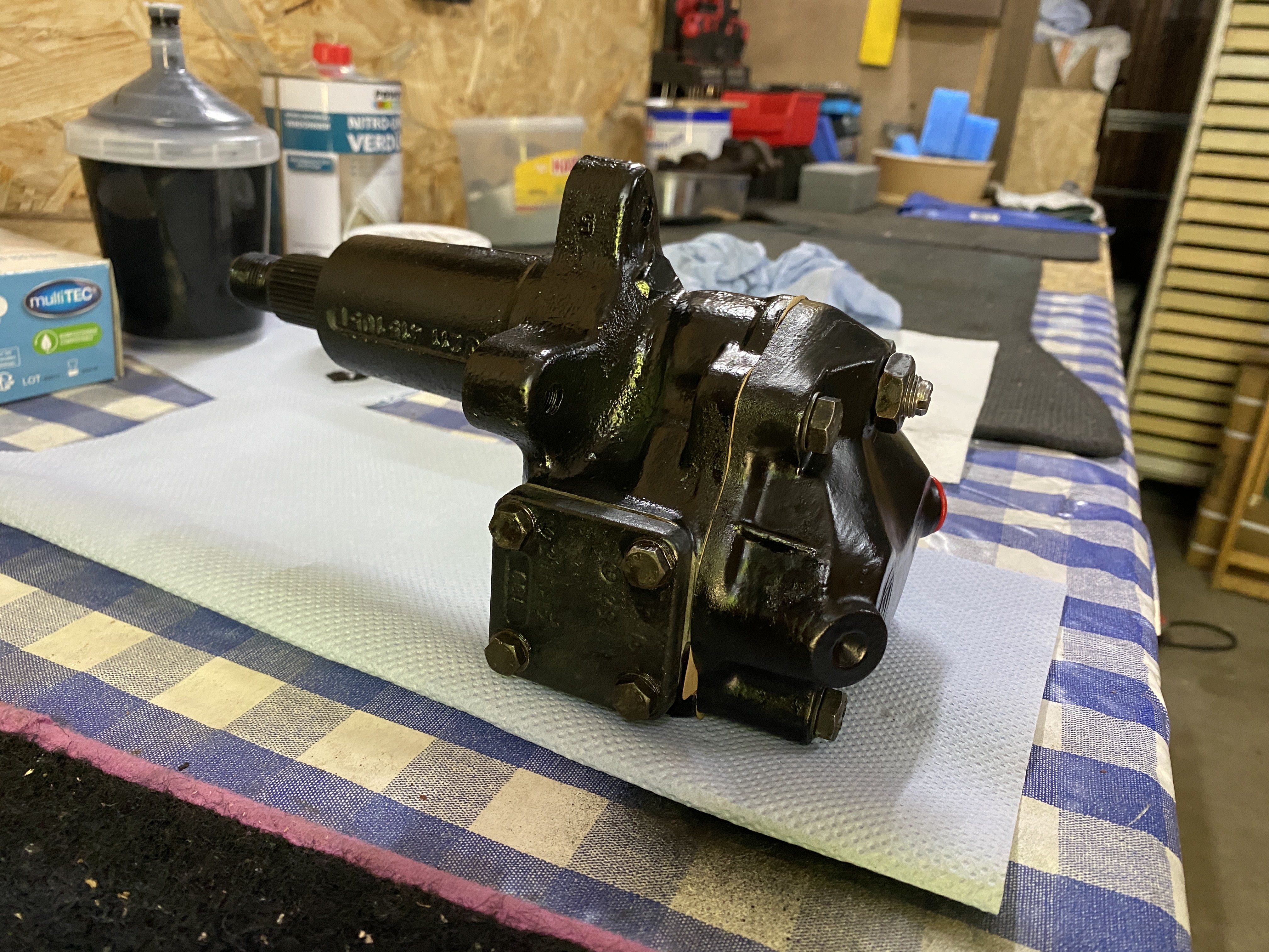

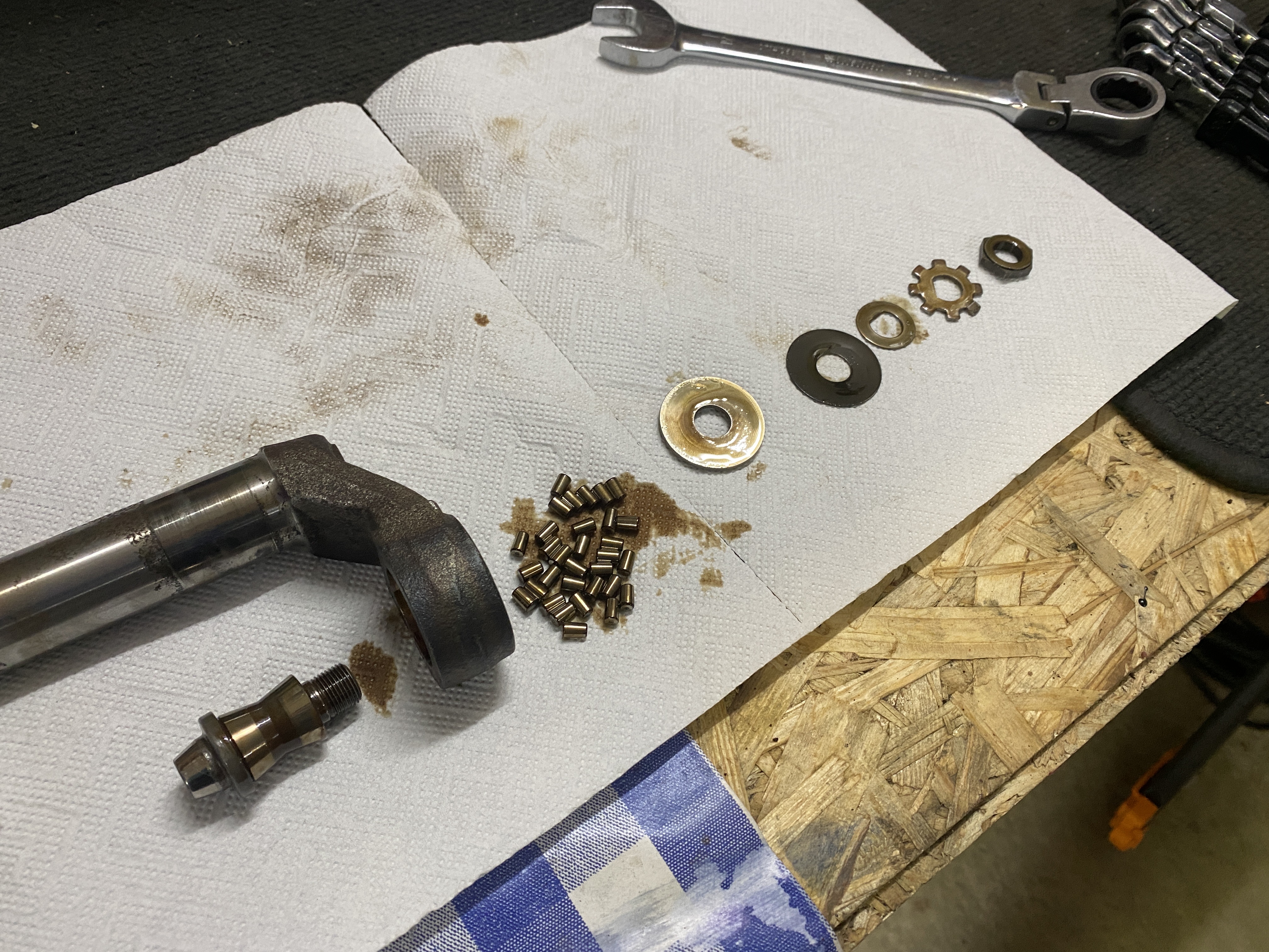

Weiter geht’s diesmal mit dem Lenkgetriebe für meinen T2a. Alles auseinander gebaut und begutachtet. Sieht soweit garnicht so schlecht aus. Habe mir neue Dichtungen, Verschlusskappe, Papierdichtung und neue Kugeln bestellt. Habe es mal zusammengebaut und voreingestellt wie im RLF angegeben. Leider ist es nicht ganz dicht und sifft leider an verschiedenen Stellen noch raus. Das werde ich dann nochmals im Detail überprüfen.

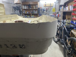

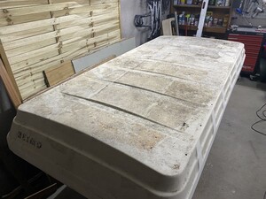

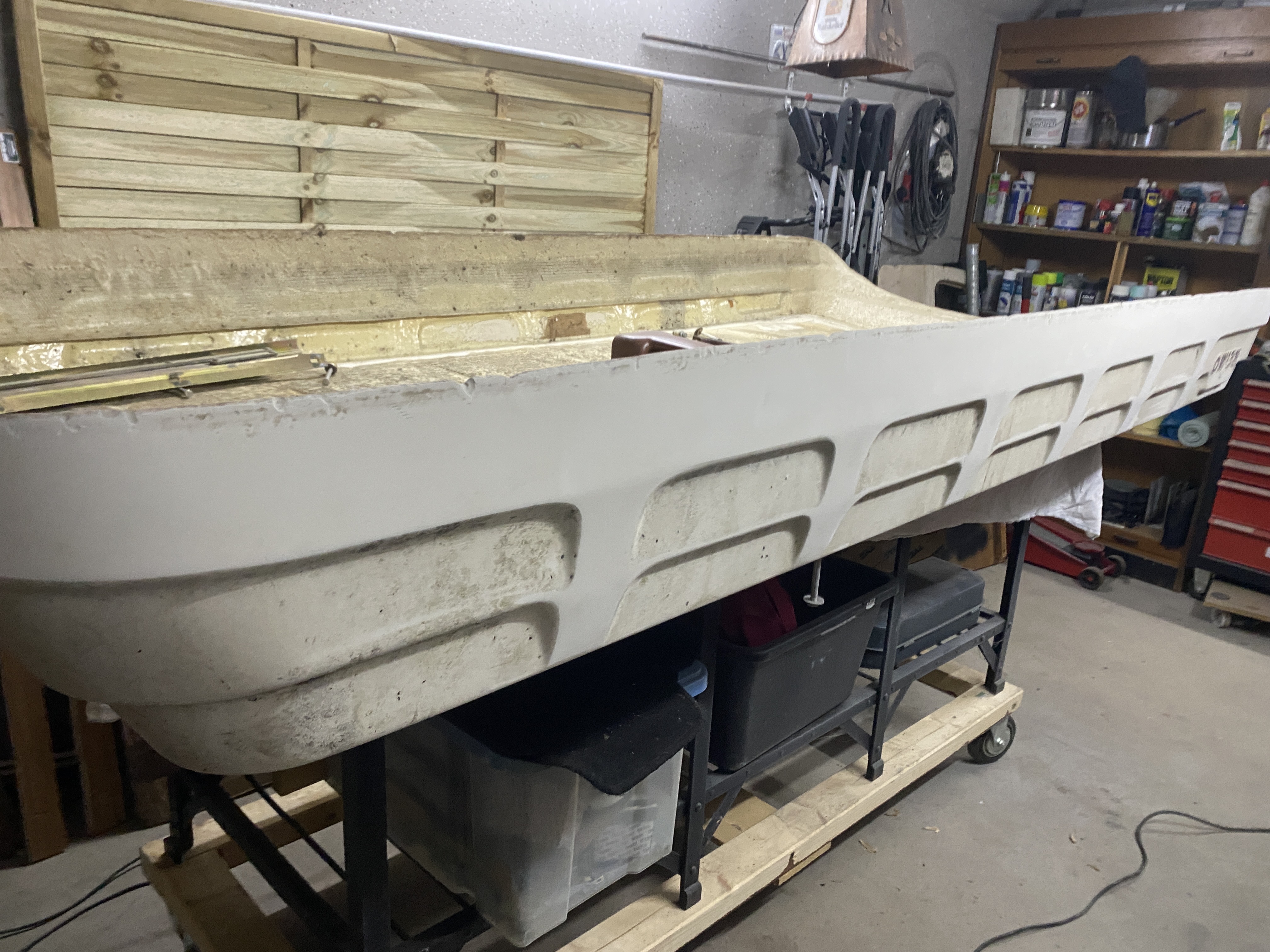

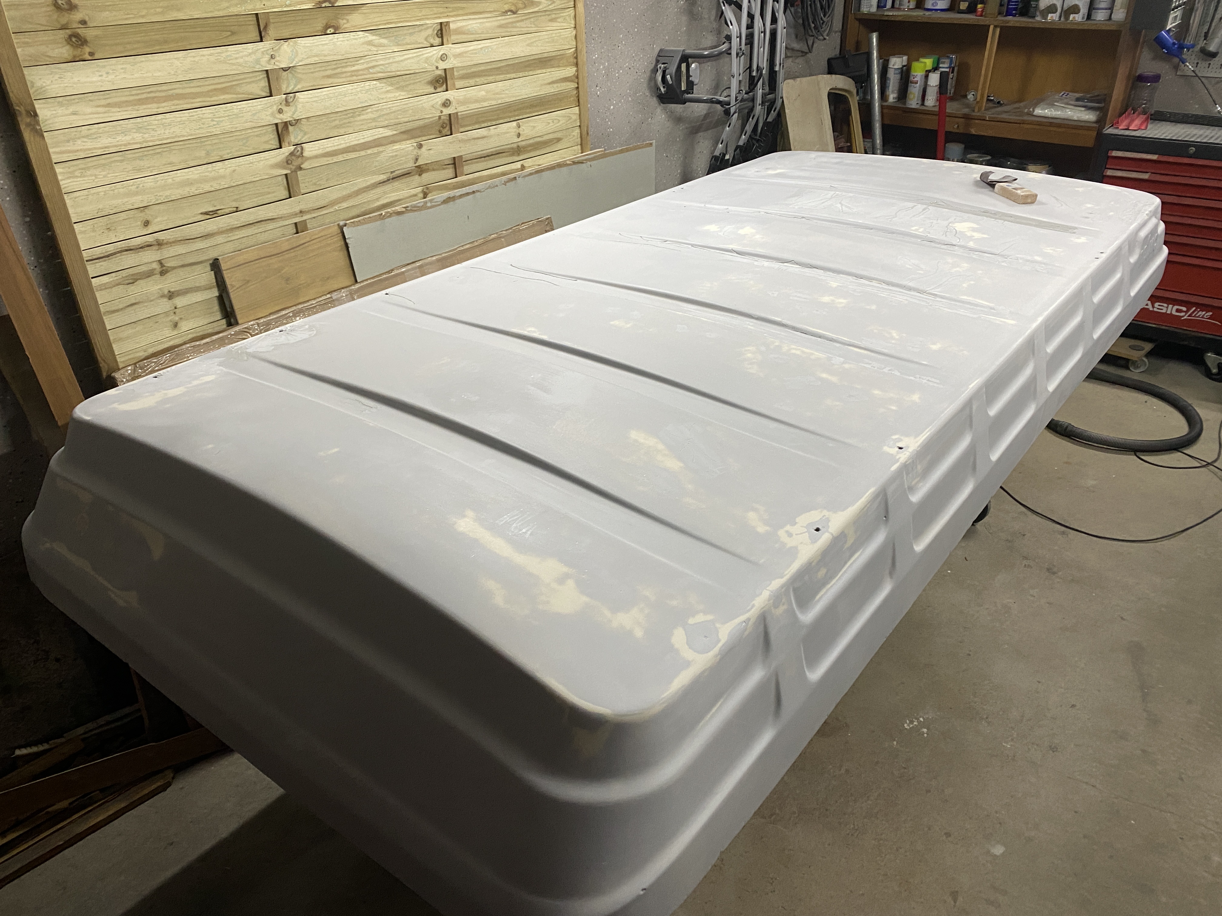

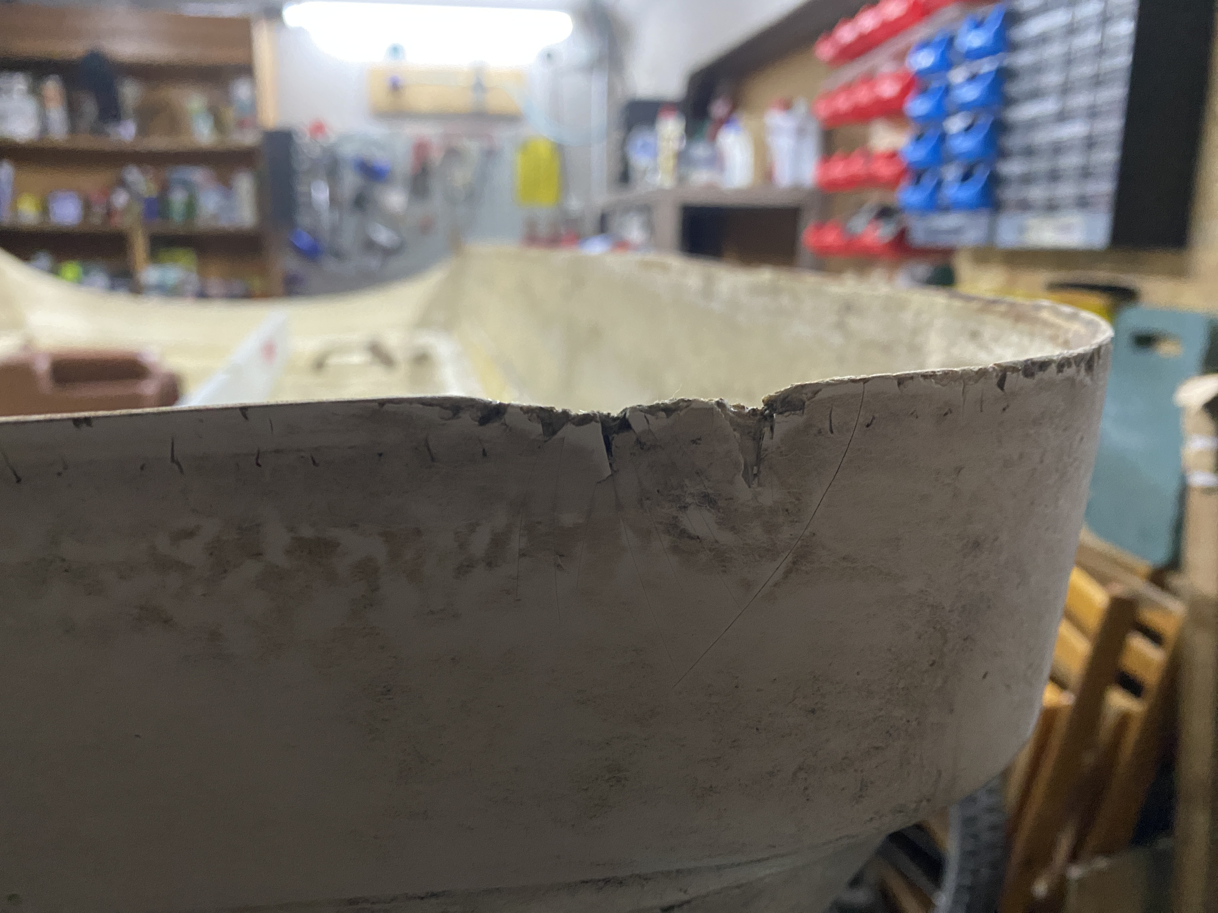

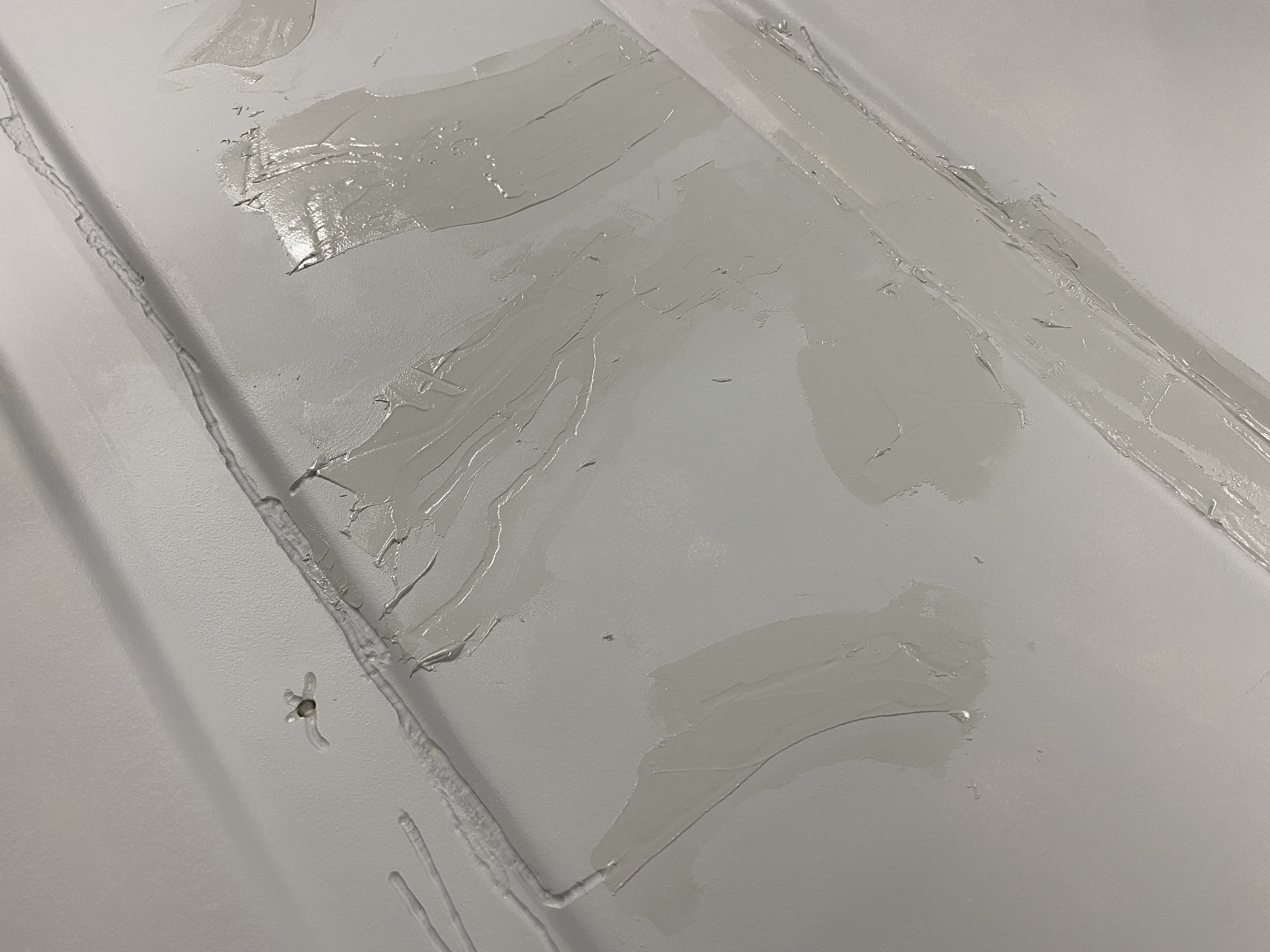

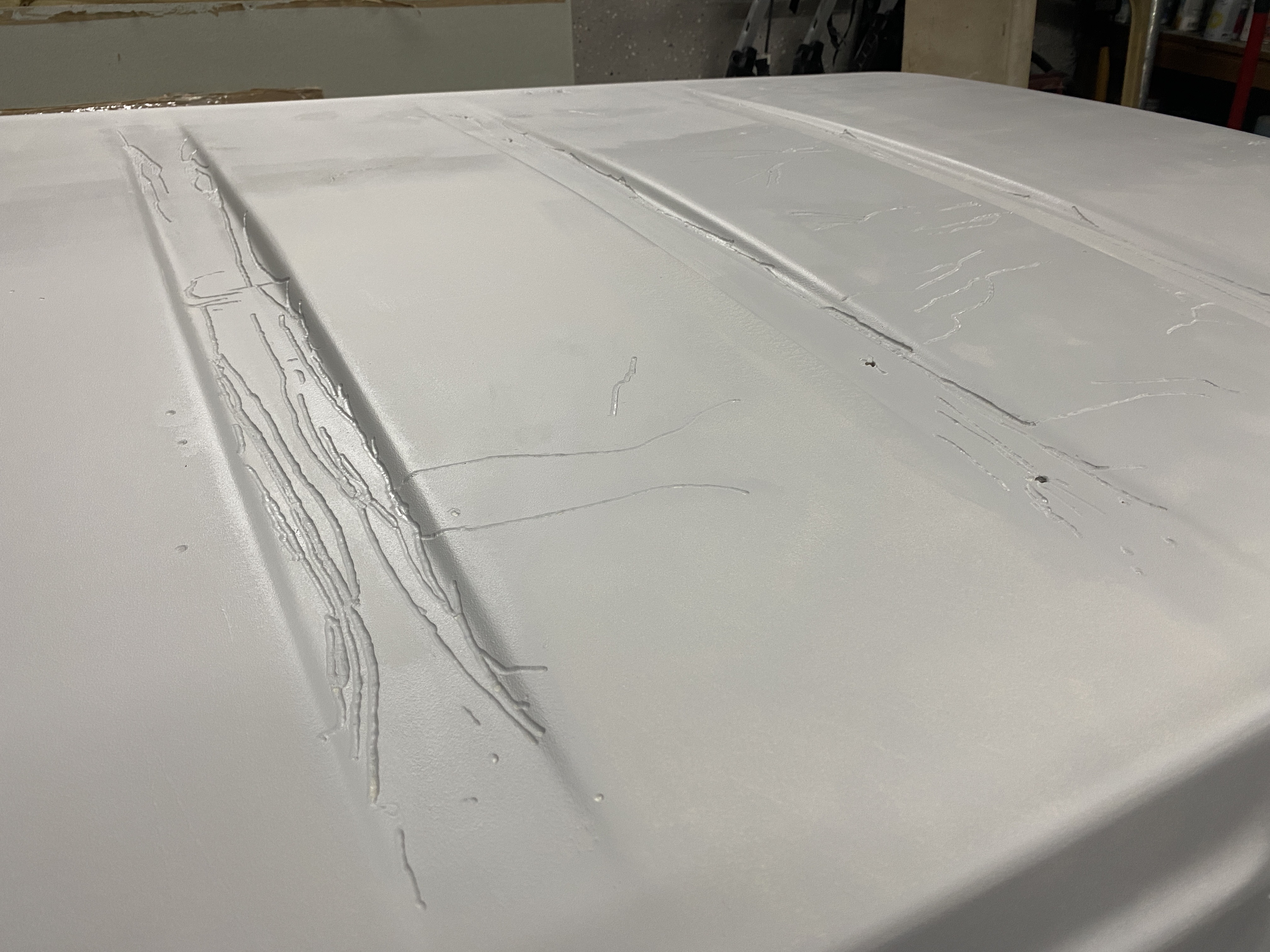

Bei dem beschissenen Regenwetter habe ich mich jetzt mal an die Vorbereitungen für die Restauration von Reimo Aufstelldach gewagt.

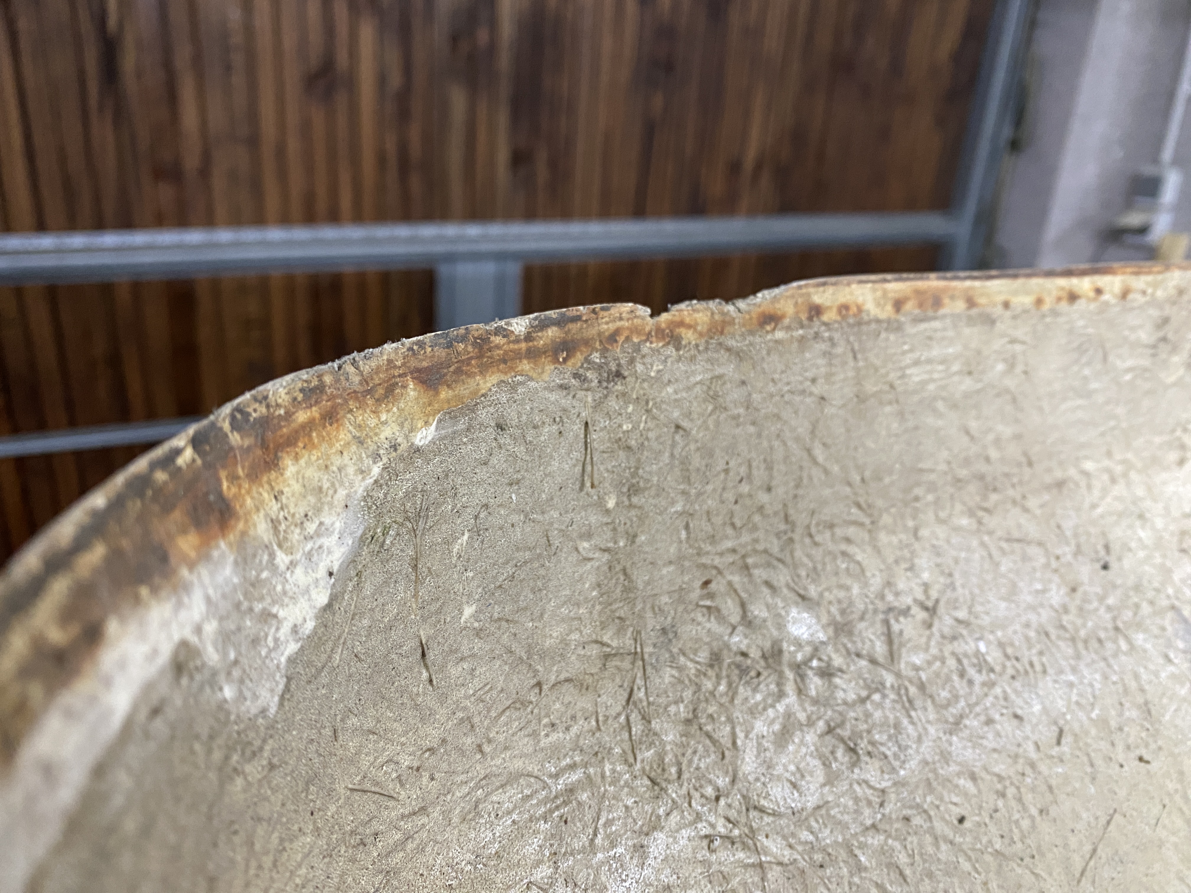

Erstmal komplett mit 120er Schleifpapier angeschliffen und jetzt werden die ganzen Haarrisse mit einem Dremel vergrößert. Anschließend sollen diese wieder mit einem Epoxi verschlossen werden. Die Kante einmal außen rum werde ich mit Glasfaser und Epoxi dann nochmals verstärken und ausbessern. Aktuell lese ich also viel zum Thema Bootsbau 😂😂😂⛵️
Bin gerade am überlegen ob ich noch einmal eine komplette Lage Glasfasermatten von innen zur Verstärkung aufbringen soll. Da einige Stellen in den Vertiefungen sehr viele Haarrisse haben und sogar sowas wie ein länglicher Knick zu sehen ist. 🤔 Bin mir da allerdings total unschlüssig, da das hohe Gewicht wieder auf die Dämpfer drücken würde… Die Konstellation ist etwas anders beim Reimo Aufstelldach und wird nur durch die beiden Dämpfer rechts und links oben gehalten.

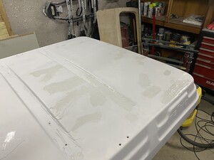

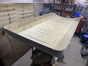

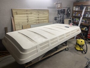

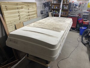

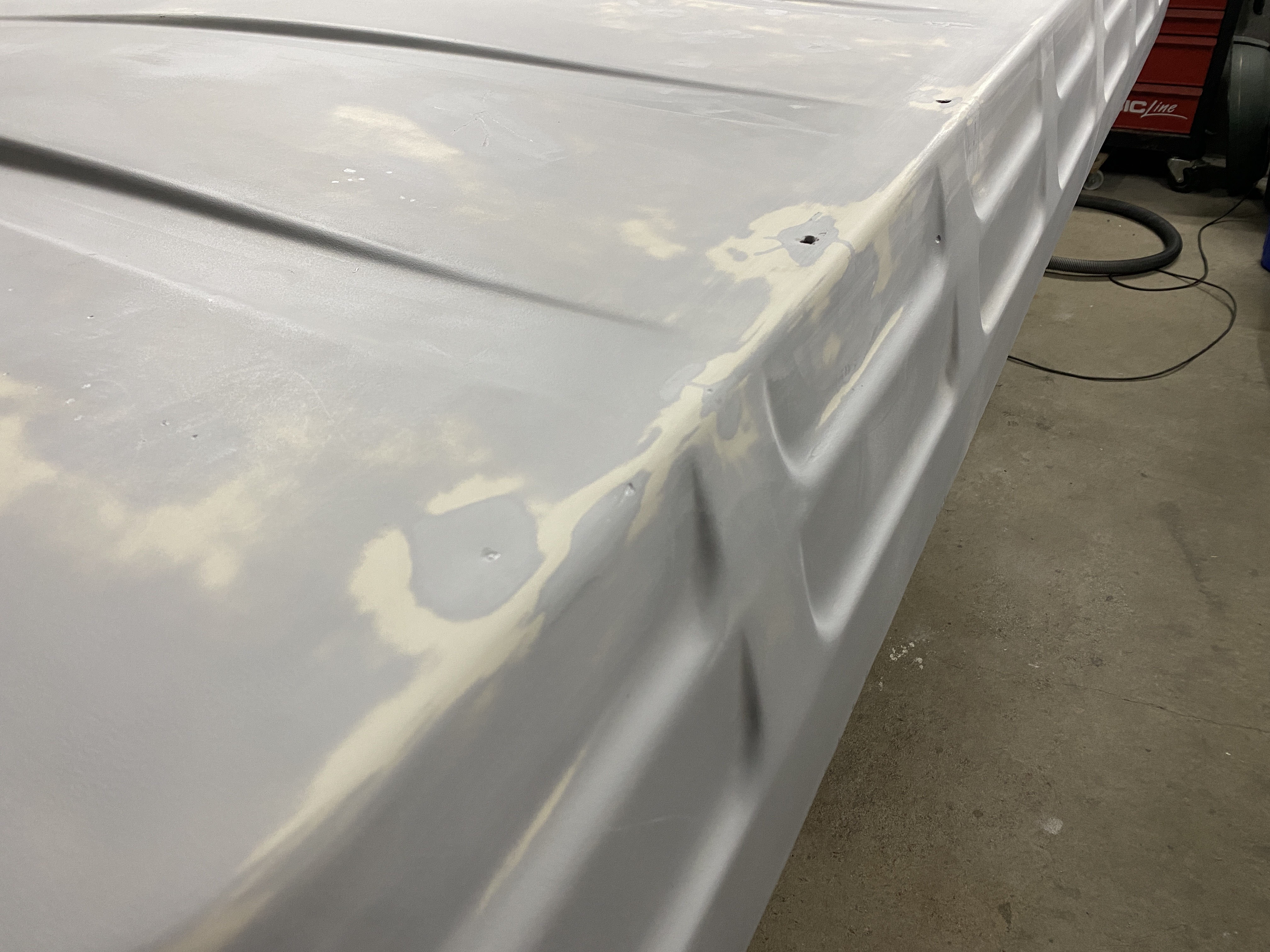

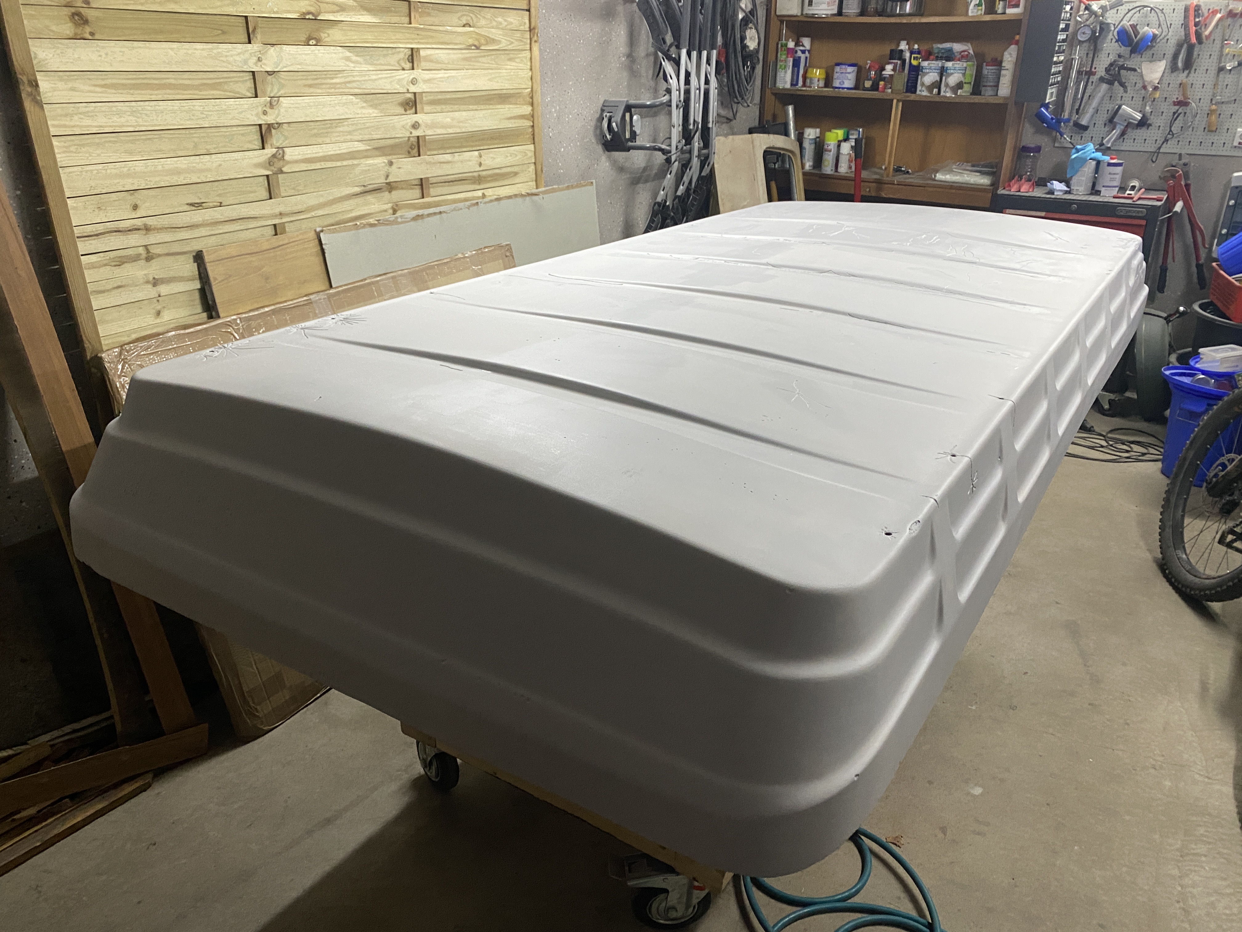

Das Dach beschäftigt mich noch immer und das ganze schleifen nimmt irgendwie kein Ende 😉 das Dach habe ich komplett gereinigt anschließend mit 120er komplett angeschliffen und einmal mit 2K grundiert. Im Anschluss wurde das Dach auf der Sichtseite gespachtelt und geschliffen. Auf der Innenseite wurde der alte Filz entfernt einmal auch komplett mit 120er und wegen den Unebenheiten mit Drahtbürste geschliffen. Als nächstes einige Stellen am Dach von innen verstärkt und ausgebessert werden. Dazu ist es leider aktuell mit den Minusgraden zu kalt und ich muss ein bisschen warten. Langsam aber stetig geht’s weiter 😁💪
