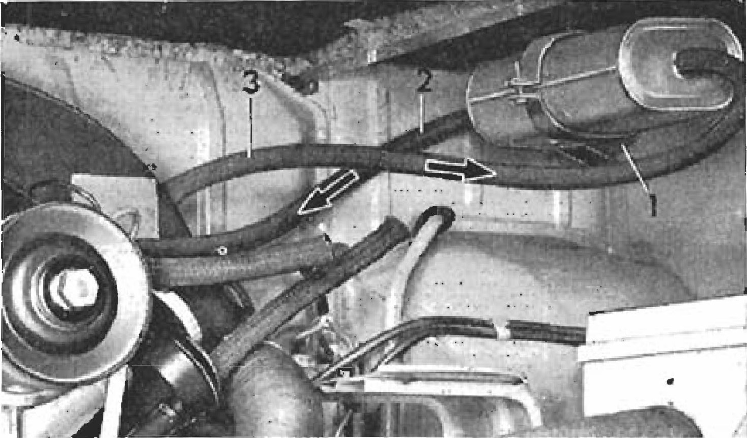

Ein weiterer Punkt ist noch, dass icj ja den Aktivkohlefilter der US-Ausstattung habe, den würde ich ganz gerne wieder mit anschließen. Hab da mal bei Knappmann rausgesucht, dass ich dann wohl diesen hier bräuchte
Code: Alles auswählen
http://www.vw-t2-bulli.de/michaelknappmann/tm_k/TM_K_10.html
Kann mir hier wer weiter helfen? Bin gerade etwas ratlos was geht und was nicht und was ich wirklich brauche.

Laut M-Plate hat mein 71er T2a werksseitig auch diesen Aktivkohlefilter bekommen.
Im Motorraum ist mir nie ein Teil aufgefallen, das ich als Aktivkohlefilter identifiziert hätte, daher dachte ich immer, der sitzt hinter der Feuerschutzwand am Tank.
Bin mir jetzt nach den Knappmann-Scans aber nicht mehr so sicher (auch wenn die eher die Situation beim Käfer zeigen).
Wo sitzt das Teil genau, wie sieht es aus?
Eventuell ist das Teil irgendwann in den letzten 46 Jahren ausgebaut worden und gar nicht mehr vorhanden?

phmuelle hat geschrieben: 03.03.2017 22:57 Ein weiterer Punkt ist noch, dass icj ja den Aktivkohlefilter der US-Ausstattung habe
Aktivkohlefilter waren ja Bestandteil der US-Abgasreinigungsanlage. Da wird es schwer sein, hier in Europa Ersatzteile zu bekommen. Ich persönlich wurde davon und die Tankentlüftung im Luftfilter enden lassen, halt so wie das normal gemacht wurde.
Solltest du trotzdem Dein Vorhaben wahr machen wollen, so könnte der Ersatzteilkatalog Seite 111 weiterhelfen:
