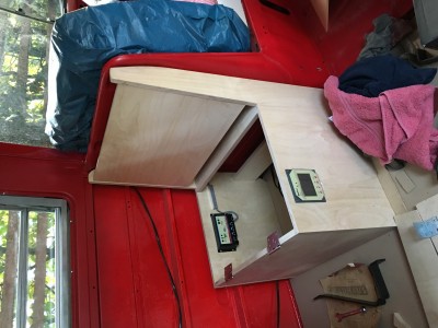

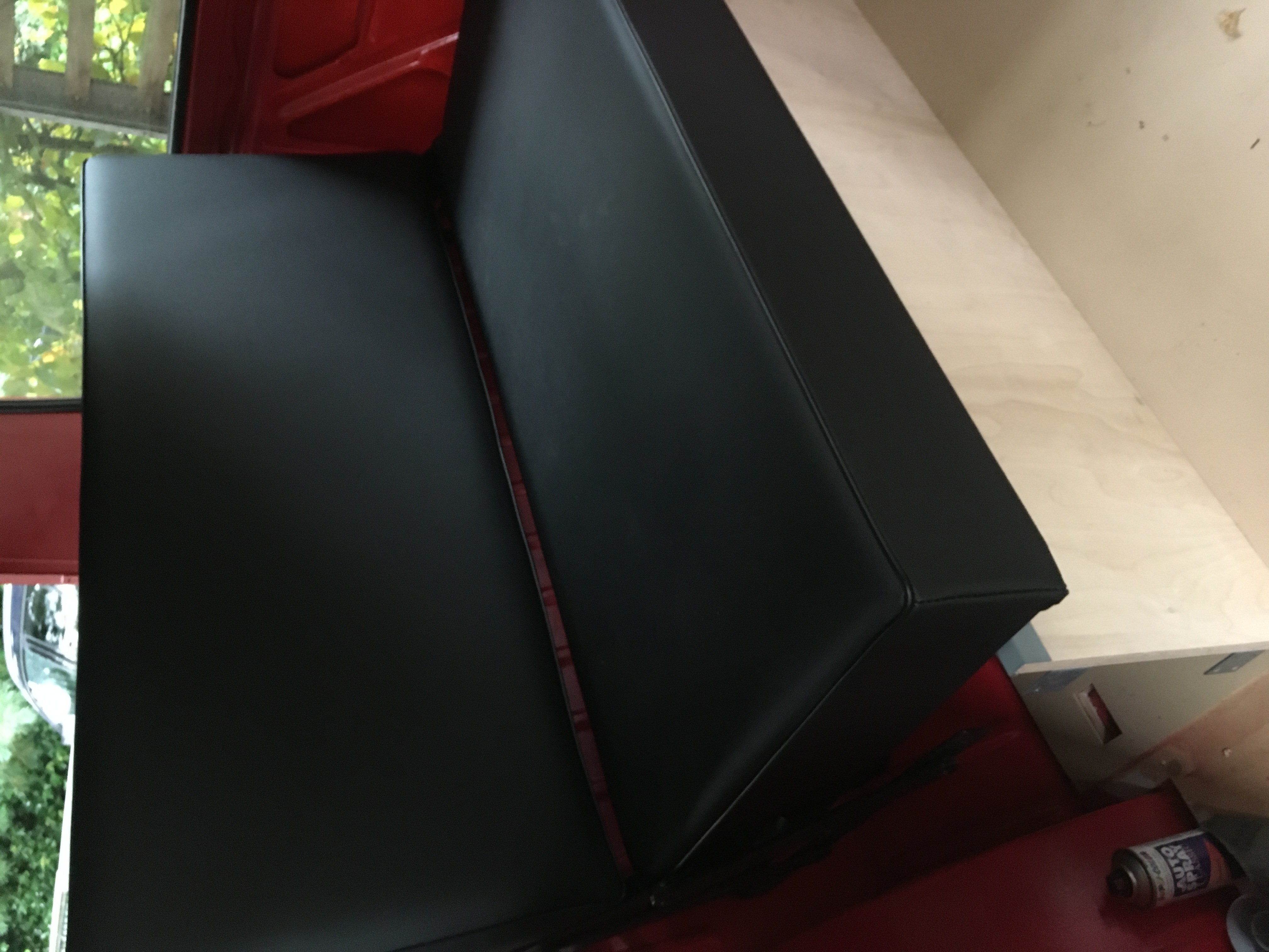

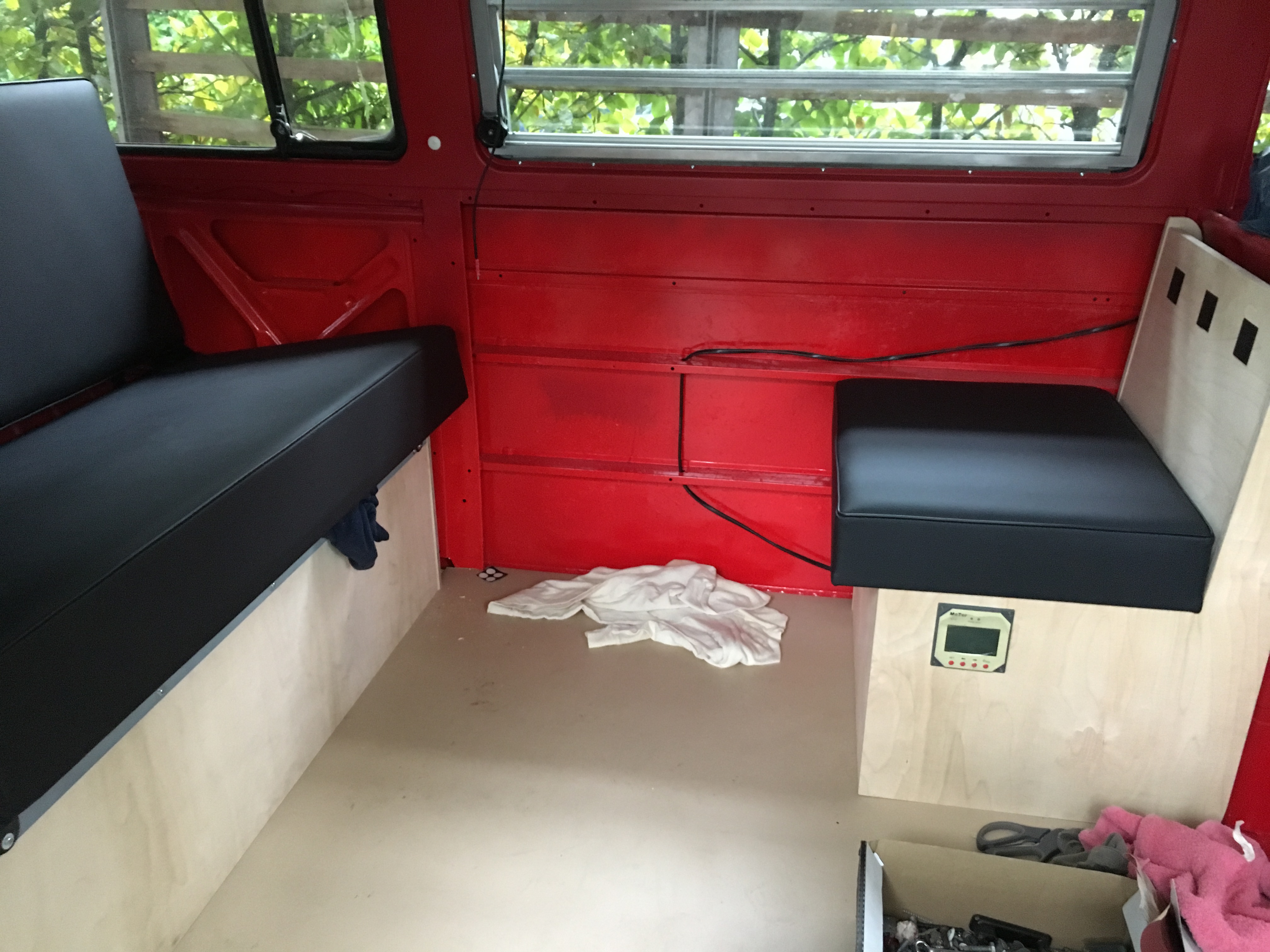

Hier mal der neu gebaute rückfahrende Sitz!

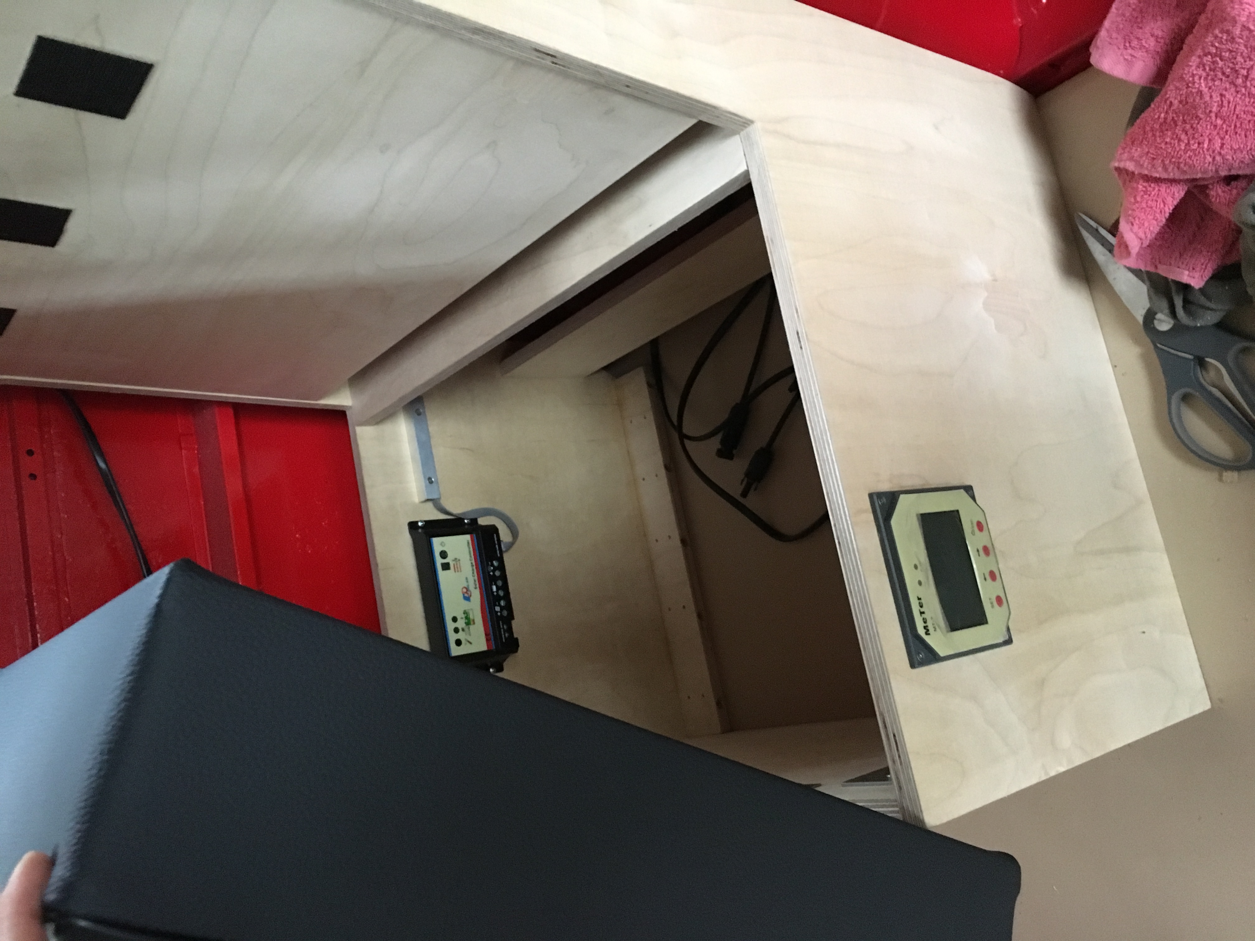

langsam ernährt sich das Eichhörnchen!

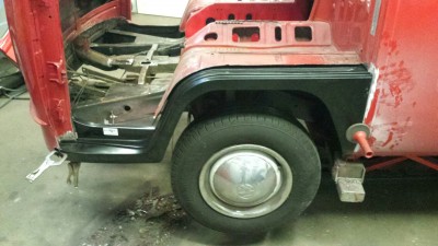

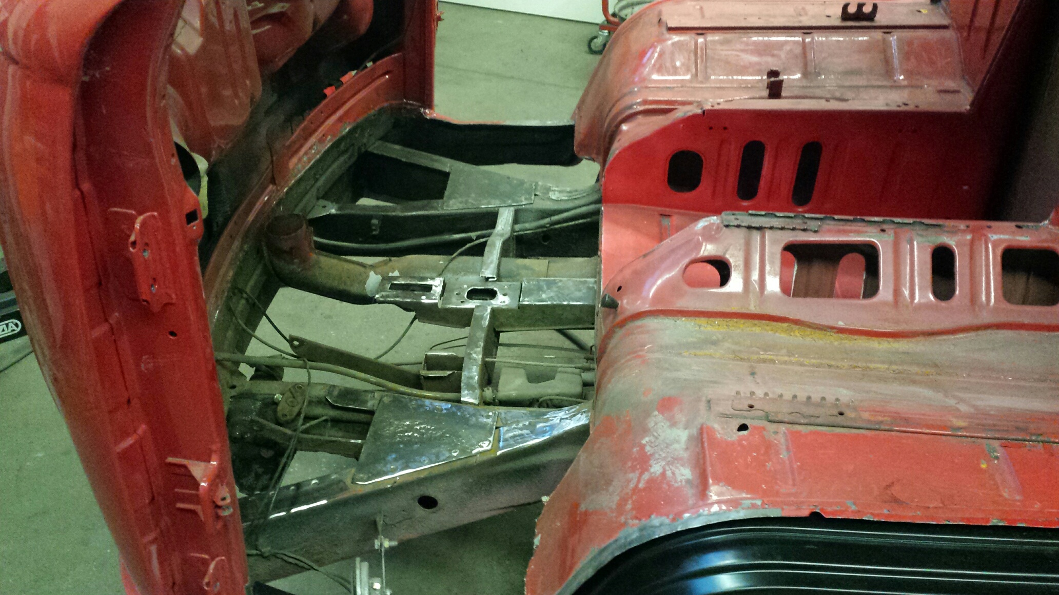

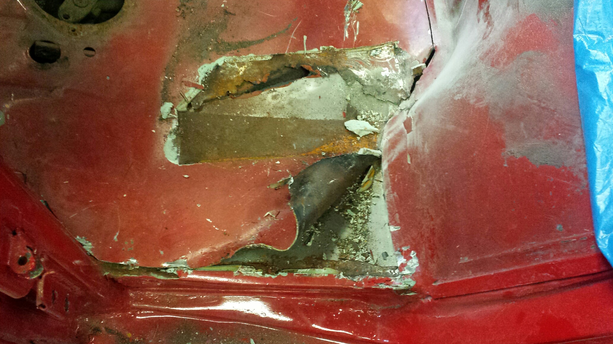

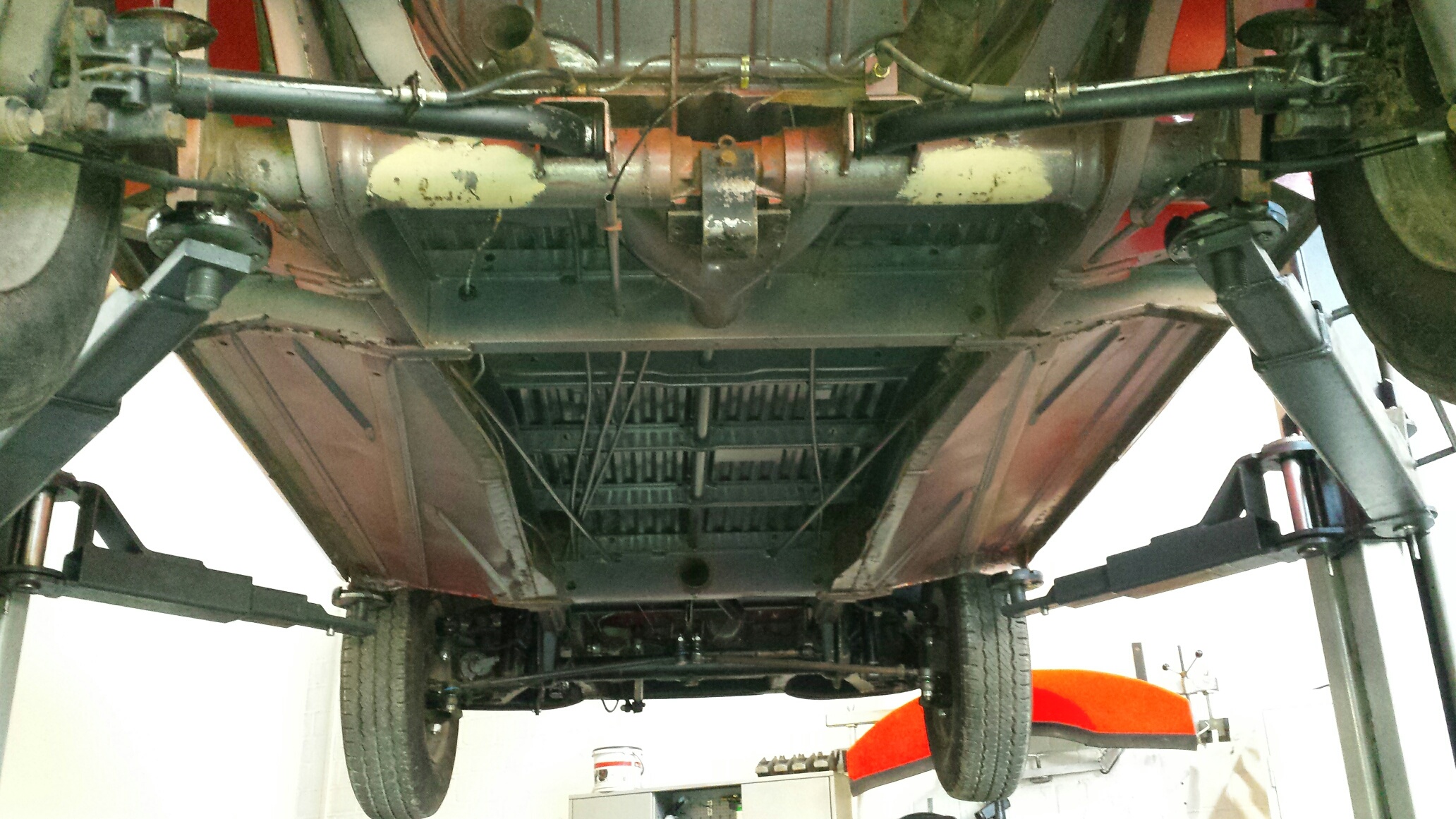

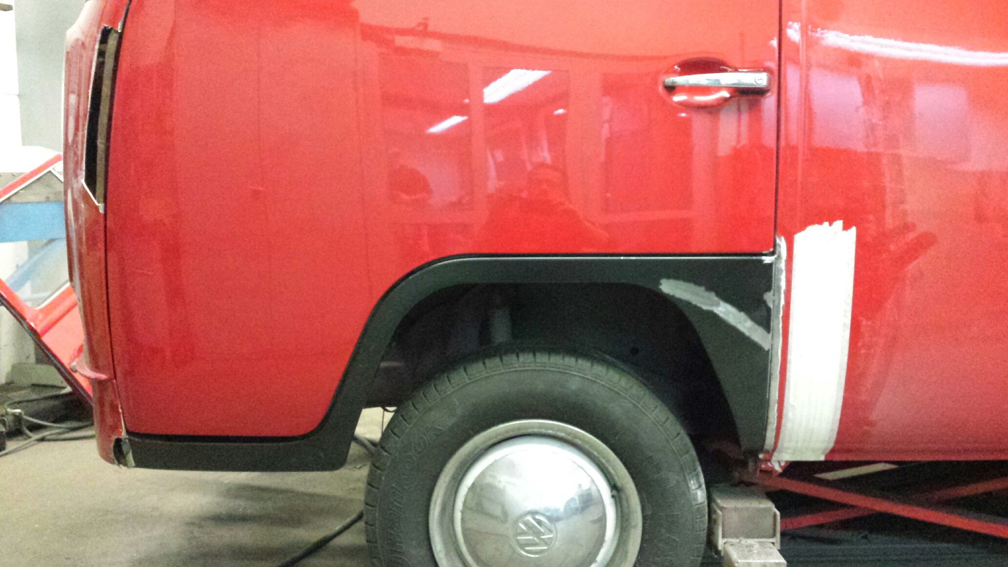

Soooooooo, schon wieder ein viertel Jahr rum, Mensch!
Nachdem wir uns lange drum gedrückt hatten, wurde es irgendwie immer schlimmer und wir haben uns entschieden, den Frontschaden, den der Bus irgendwann mal in Fahrtrichtung rechts abbekommen hatte, richten zu lassen. Das hatte die Demontage der ganzen Front zur Folge und in dem Zuge hat er auch statt einer (wahrscheinlich) B-Front wieder eine A Maske bekommen, zusätzlich neue Kniestücke und einen neuen Fahrerhausboden, da ist einiges zum Vorschein gekommen... Daneben dann noch mit Eis gestrahlt und die Hohlräume versiegelt. Jetzt warten wir auf das neue Lenkgetriebe und dann hoffen wir, noch vor Juni die Elektronik wieder einbauen zu können... Mal sehen. Hier ein paar Bilder, falls es interessiert!

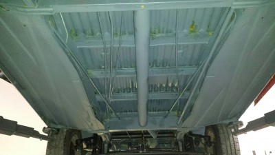

Unterboden fit gemacht:

Danke! Ja es geht voran. Die Arbeiten an der Karosserie haben wir allerdings vornehmen lassen, das haben wir zeitlich (und fachlich) sonst einfach nicht geschafft!

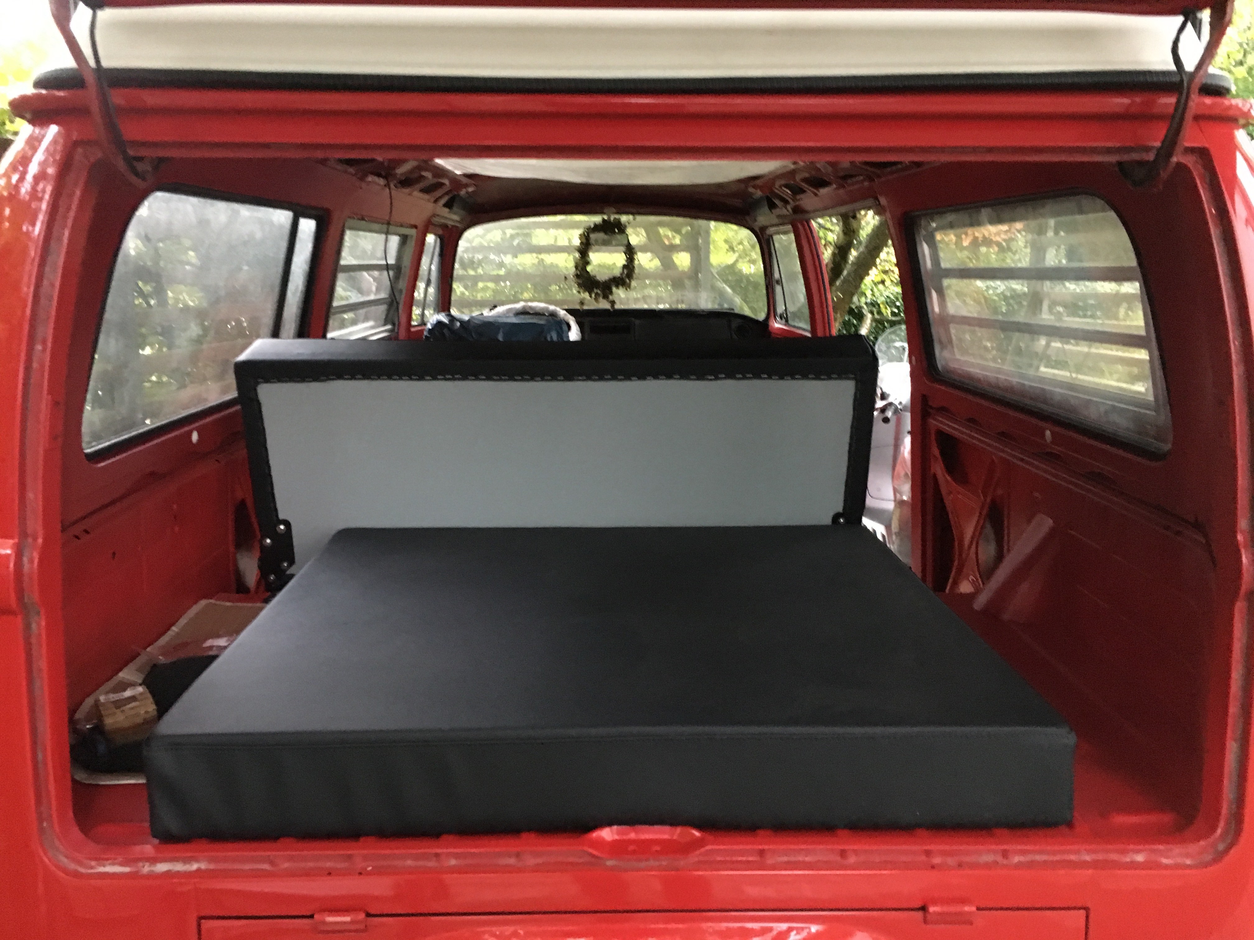

Und das Ersatzrad bekommt auch einen neuen Platz.

Hallo Jakob.
Sieht klasse aus. Hat GWD gut gemacht :wink:
Oder irre ich mich?

Sehr richtig Erik! Das ist schon ganz schön top geworden alles! :wein:

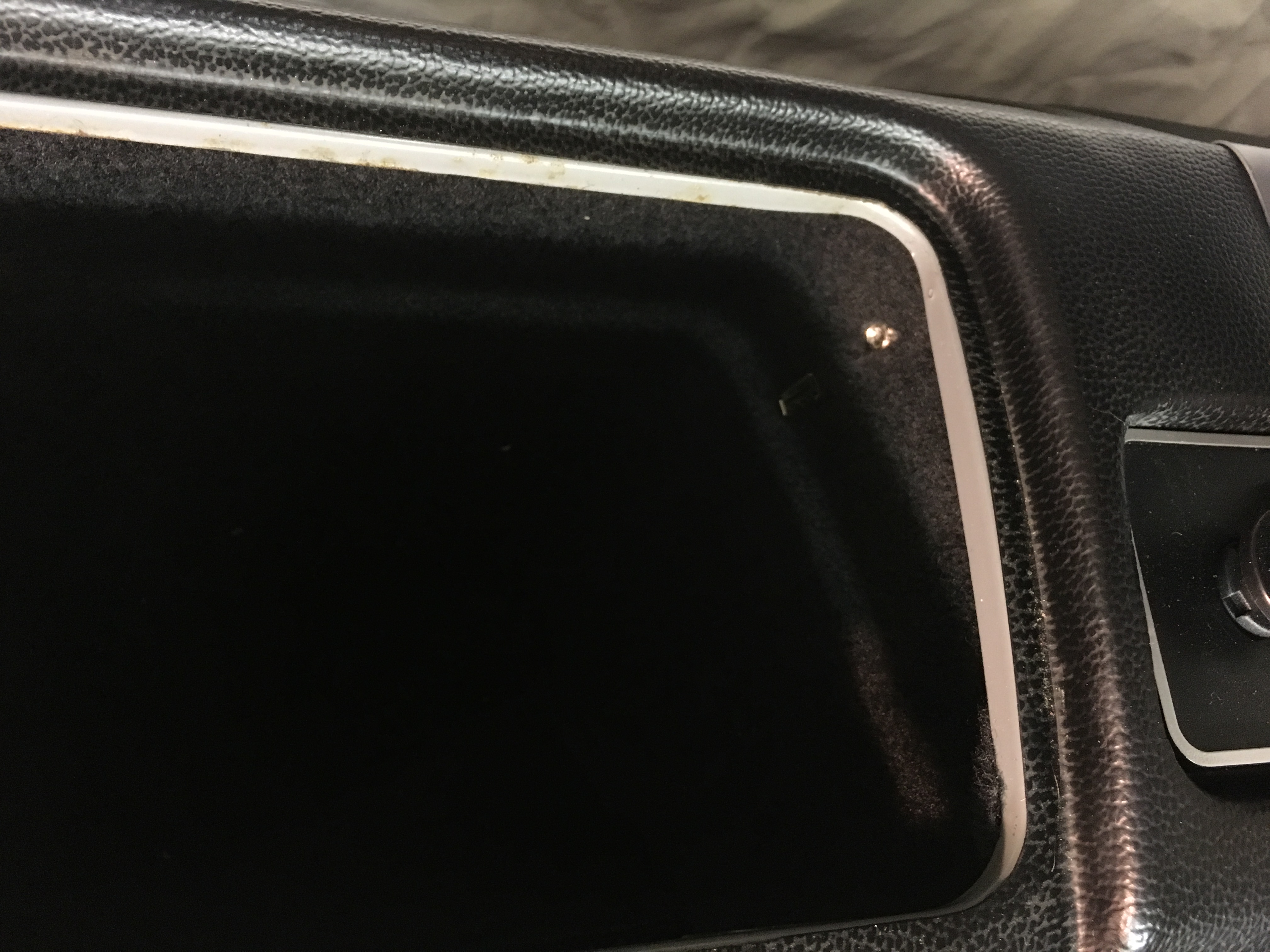

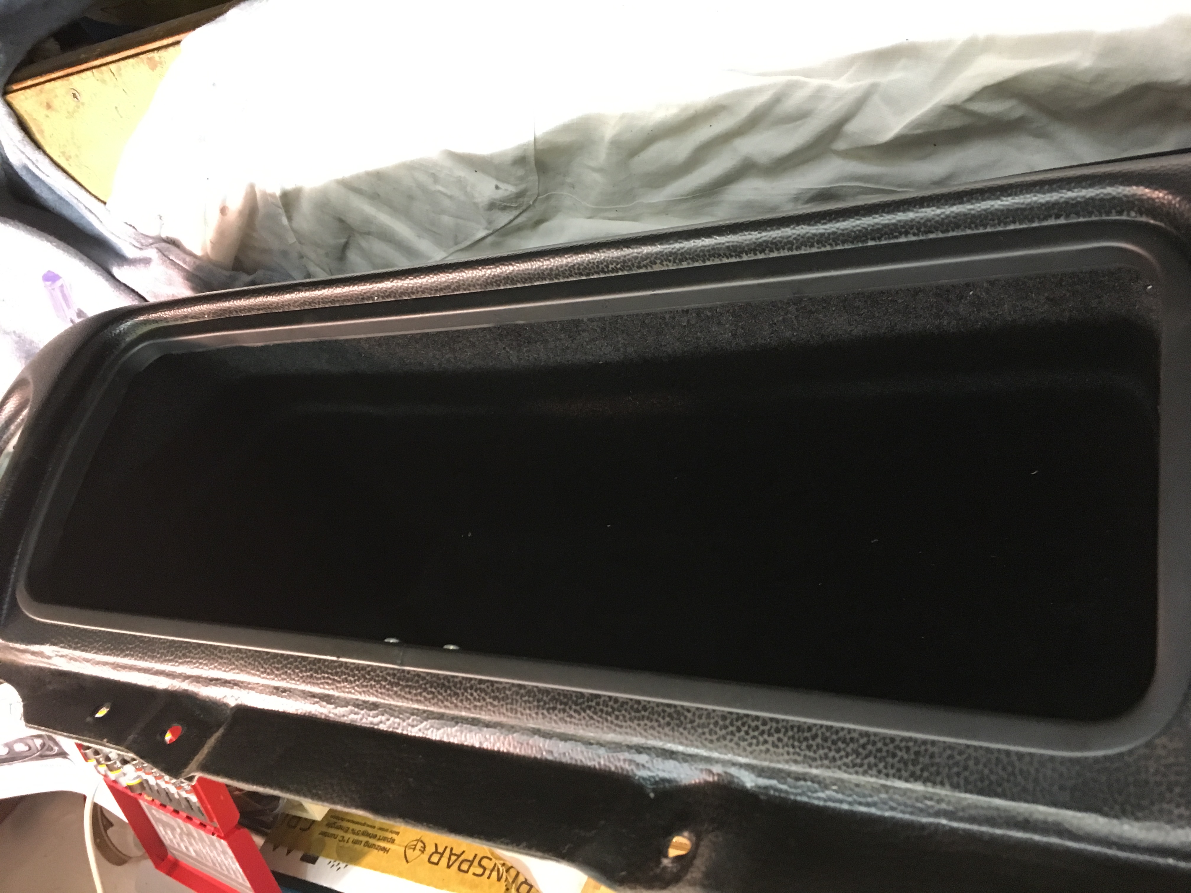

Handschuhfach ist mit Filz ausgekleidet, an die Begebenheiten angepasst und mit einem aux und USB Anschluss versehen. Außerdem ist das Radio montiert und die typische Zigaretten Beschädigung im Armaturenbrett überdeckt mit einem alublech. Darauf kann dann eine Navi Halterung angebracht werden.
