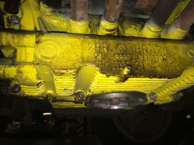

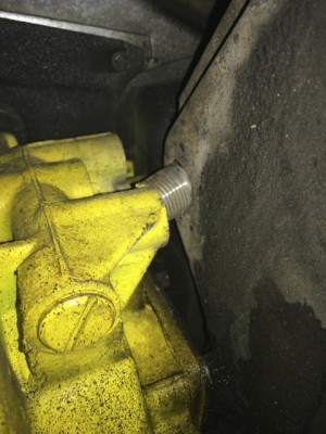

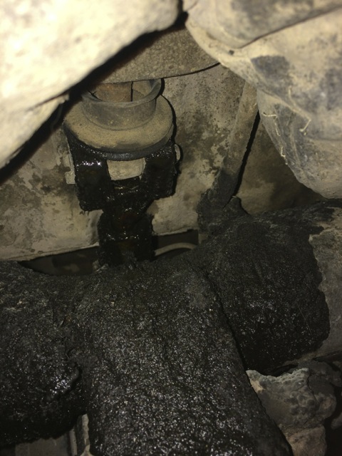

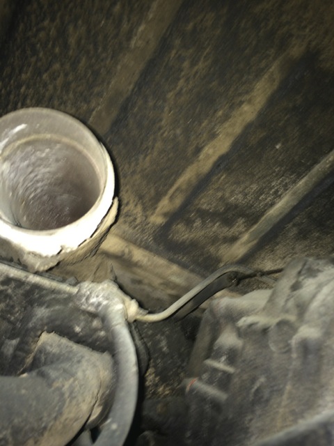

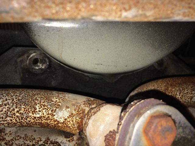

Ich bin gestern mal unter den Bulli gekrochen und hab ein paar Fotos gemacht:
Meine Erkenntnisse:
1. höchstunwahrscheinlich der Originalmotor... Aber, was ist es für einer? Ein größerer als ein 1600er? 2. Keine Wärmetauscher, keine Heizung 3. Sind das Lager der Motoraufhängung? Es sieht auf jeden Fall nicht gesund aus... 4. Das Getriebe leckt... Erklärt das eine schwere Schaltbarkeit? 5. Die Manschetten der Antriebswellen müssen getauscht werden.
Kann mir jemand weiterhelfen?
Ich fliege bald nach Deutschland und vielleicht sollte ich das ein oder andere Ersatzteil noch vor Weihnachten bestellen...

Hallo Hendrik,
Mit Block 043101102 G könnte ein 1300 - 1600 ccm mit Hydrostößeln sein aus Brasilien.
Eher weniger als oder gleich 50 PS. Da wirst Du eher dort Infos bekommen als bei uns.
Bei den Brasilianern wurden wohl keine Motortyp und Motornummern eingeschlagen unterm LiMa-Fuß - wird auch beim TÜV hier fragen geben.
Originalmotor wohl eher nicht, da Fahrzeug wohl eher hier in Deutschland gebaut wurde mit Heizungsrohren.
Da fehlt auch eine Menge an Verblechung, die die Kühluft leiten soll - der Motor wird so schnell den Hitzetod sterben oder Probleme bereiten.
Meist hat es aber andere Ursachen wie z.B. eine ausgelutschte Schaltstangenkupplung (auch im Bild).

AS 21 ist nur die Legierung und verrät uns nix.HeWeThue hat geschrieben:I1. höchstunwahrscheinlich der Originalmotor... Aber, was ist es für einer? Ein größerer als ein 1600er?
Ich vermute die haben sich beim Motortausch oder wegen Auspuffanlage den üblichen Motorträger gespart (geht am hinteren Ende des Motors quer zu den Seiten) und der Motor hängt nur am Getriebe.3. Sind das Lager der Motoraufhängung? Es sieht auf jeden Fall nicht gesund aus...
Also als Tropfen würde ich das nicht mehr bezeichnen. Prüf mal ob da noch Öl drin ist.4. Das Getriebe leckt... Erklärt das eine schwere Schaltbarkeit?
am besten eine bißchen Werkstattliteratur... Du wirst noch viel damit zu tun habenund vielleicht sollte ich das ein oder andere Ersatzteil noch vor Weihnachten bestellen..

schau doch nochmal nach, ob unterhalb der LiMa sich nicht doch eine Motornummer findet mit B oder U am Anfang...

Rolf-Stephan hat es schon geschrieben, da kommt ne Menge Öl raus. Ursache ist hier ein kleiner Dichtungsring oben am Schaltstangeneingang. Je nach Getriebeausführung sitzt dieser entweder in einer Messinghülse oder direkt im Gehäuse. Ersterer müsste man auch im eingebauten Zustand wechseln können, wenn man die Hülse vorsichtig heraushebelt.HeWeThue hat geschrieben: 4. Das Getriebe leckt... Erklärt das eine schwere Schaltbarkeit?
Dabei solltest du auch gleich die Schaltstangenkupplung (das Verbindungsteil zwischen Schaltstange und Schaltstangeneingang am Getriebe) wechseln. Das austretende Getriebeöl weicht die zur Entkopplung eingebauten Gummielemente auf wodurch die Schaltbewegungen nicht mehr exakt übertragen werden. Insbesondere beim Schalten vom 2. in den 3. Gang gibt es Probleme, weil eine Drehbewegung übertragen werden muss und die Gummielemente nur eine kleine Auflage haben.
Fehlen bei dir Motorlagerteile kann dies auch dazu beitragen, dass die Schaltung ungenau ist, da sich der Motor und das Getriebe stärker bewegen und diese Bewegung auf die Schaltung übertragen wird.
