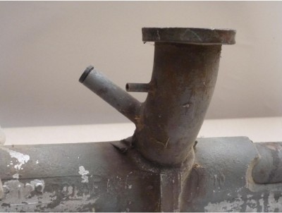

… was mir noch auf und eingefallen ist, wie Deine Unterdruckleitung für den Bremskraftverstärker angeschlossen wurde.
Normalerweise führt die Leitung über die Zündspule und geht dann auf einen schräg links nach oben führenden Anschluss von der Ansaugbrücke direkt unter dem Vergaser.
Vgl. bitte die Bilder aus meinem Beitrag vom 20. November 2018, 18:07.
Bei Deinem Bus geht dieser Anschluss waagerecht ab, das kenne ich leider so nicht, es sei denn für den Unterdruck Thermoventil. Dann sind es aber auch nur 5mm im Außendurchmesser und nicht 13mm.
Bei dem bisherigen Einfallreichtum der Vorbesitzer bzw. deren Werkstätten würde es mich nicht wundern, wenn da auch stark improvisiert wurde.
Du kannst ja einmal den Anschluss abnehmen um sicherzustellen, dass da sich auch der passende 13 mm Anschluss dahinter verbirgt und nicht mit einem Reduzierstück gearbeitet wurde.
… und bitte auch die vorschriftsmäßige (und gebogene) Unterdruckleitung verwenden:
… hoffentlich ist da die Werkstatt nicht mit überfordert, so etwas ist m.E. nach eher etwas für einen Vergaseraufbereiter.
… hoffentlich noch lieferbar, Chinaware als Nachbauten gibt es wohl, kenne aber die Qualität nicht.

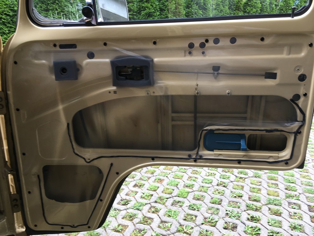

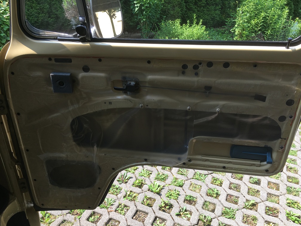

Das hat sich meine Werkstatt auch gedacht und die mit Sprühkleber angebracht.Lancelot20 hat geschrieben: ↑23.11.2018 19:56 Dann habe ich erstmal die noch nicht vorhandene Feuchtigkeitsfolie angebracht. Hier gibts im Baumarkt ne Folie 4x5m für knapp 8€.
Ich hoffe Du hast deine Folie nur mit den Pappen befestigt. Bei mir was ne grosse Sauerei den Sprühkleber wieder von der Tür zu bekommen.
Die Folie gehört unten auch noch Wasserdicht veklebt, aber so das die beiden Ablauflöcher frei bleiben. daher hab ich mir Nachfertigungen besorgt. Kostet zwar aber 1a Qualität und vor allem Wetterfest. Bei der geklebten Folie ist mir Wasser in den Innenraum gelaufen.
Deine Pappen sehen im übrigen Super aus...
Lancelot20
- T2-Fan
- Beiträge: 41
- Registriert: 13.11.2018 19:09
Re: [Lancelot20] sagt: Ei Gude wie?
Danke Oli für die Fotos. So sieht das schon perfekt aus. Bei mir (noch) nicht ganz, habe ich aber definitiv noch vor mir. Aktuell ist die Folie zwar drin, aber lediglich punktuell befestigt, also noch ohne wirkliche Funktion. Ich warte noch auf den Kleber.

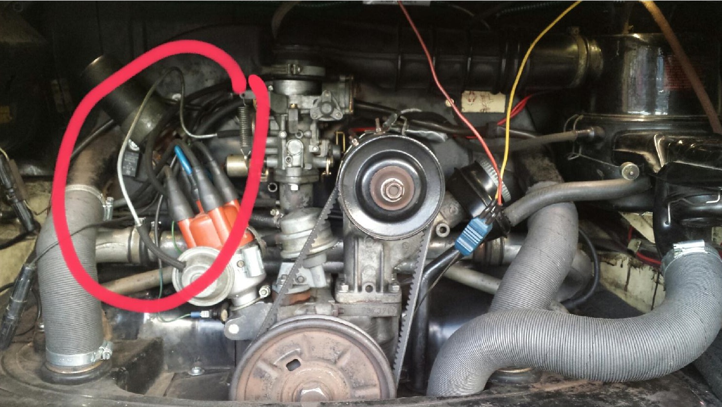

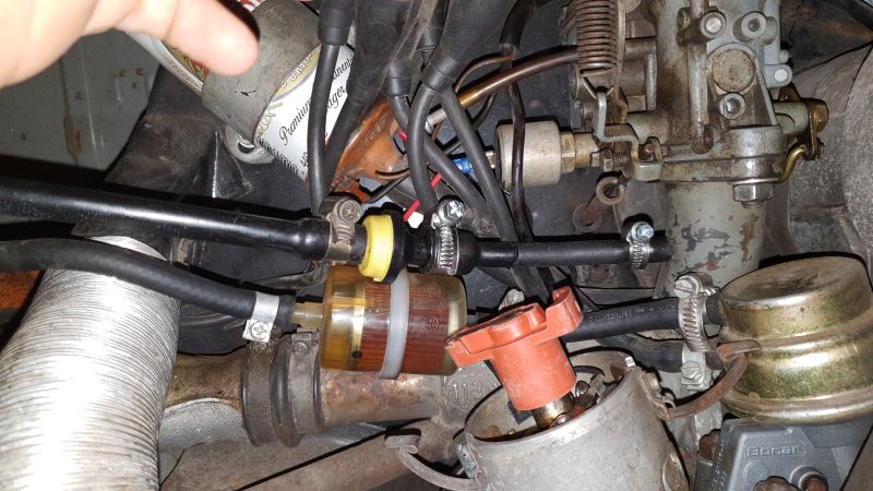

Danke Norbert für den Hinweis zum Bremskraftverstärker. Ich habe mal ein Foto angehangen, bei dem ich den Verteilerdeckel abgenommen hatte. Das sieht für mich als Laie alles andere als Original aus

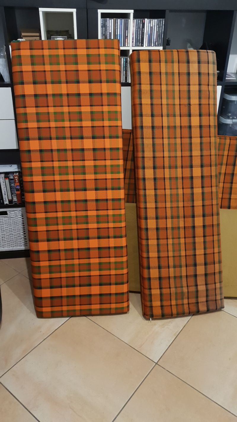

Gestern hatte ich die Sitzfläche der Rücksitz / Schlafbank neu gepolstert und dann mit neuem Stoff bezogen. Rechts daneben steht im Vergleich die Total vergilbte Lehne als Vergleich.
Leider fällt mir erst jetzt auf, dass ich den Bezug um 90° gedreht aufgezogen habe (was aber daran lag, dass ich vorerst nur 1m bestellt hatte).

und weitere Funde:
- Staubkappe unter dem Verteilerfinger fehlt (Kohlstaub/abrieb der Kappe soll nicht auf den Unterbrecher fallen und stören)
- Gaszugröhrchen schaut mir verdächtig weit aus dem Gebläsekasten raus.
- Beiträge: 7799
Hallo Dennis,
… für sehr sinnvoll würde ich das aber auch schon ansehen.
, gut beobachtet.
, auch da hat offensichtlich jemand geschlammt.
Da liegt dann der Verdacht nahe, dass sich der Gaszug irgendwo an einer Blechkante (vermutlicherweise am forderen Abschlussblech) durchreibt.
Den Anschluss am Rückschlagventil kann ich leider nicht beurteilen, hab so etwas nicht.
Ja, ich weiß jetzt auch gar nicht, ob der 009ner Verteiler überhaupt mit einer Staubkappe versehen war.Rolf-Stephan Badura hat geschrieben: ↑26.11.2018 21:16 - Staubkappe unter dem Verteilerfinger fehlt (Kohlstaub/abrieb der Kappe soll nicht auf den Unterbrecher fallen und stören)
Rolf-Stephan Badura hat geschrieben: ↑26.11.2018 21:16 - Gaszugröhrchen schaut mir verdächtig weit aus dem Gebläsekasten raus.
… dann nimm doch bitte einmal den Anschluss vom BKV / Hirschgeweih ab, damit man sehen kann, was sich da in echt für ein Anschluss verbirgt.Lancelot20 hat geschrieben: ↑26.11.2018 20:25 Ich habe mal ein Foto angehangen, bei dem ich den Verteilerdeckel abgenommen hatte. Das sieht für mich als Laie alles andere als Original aus.
