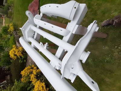

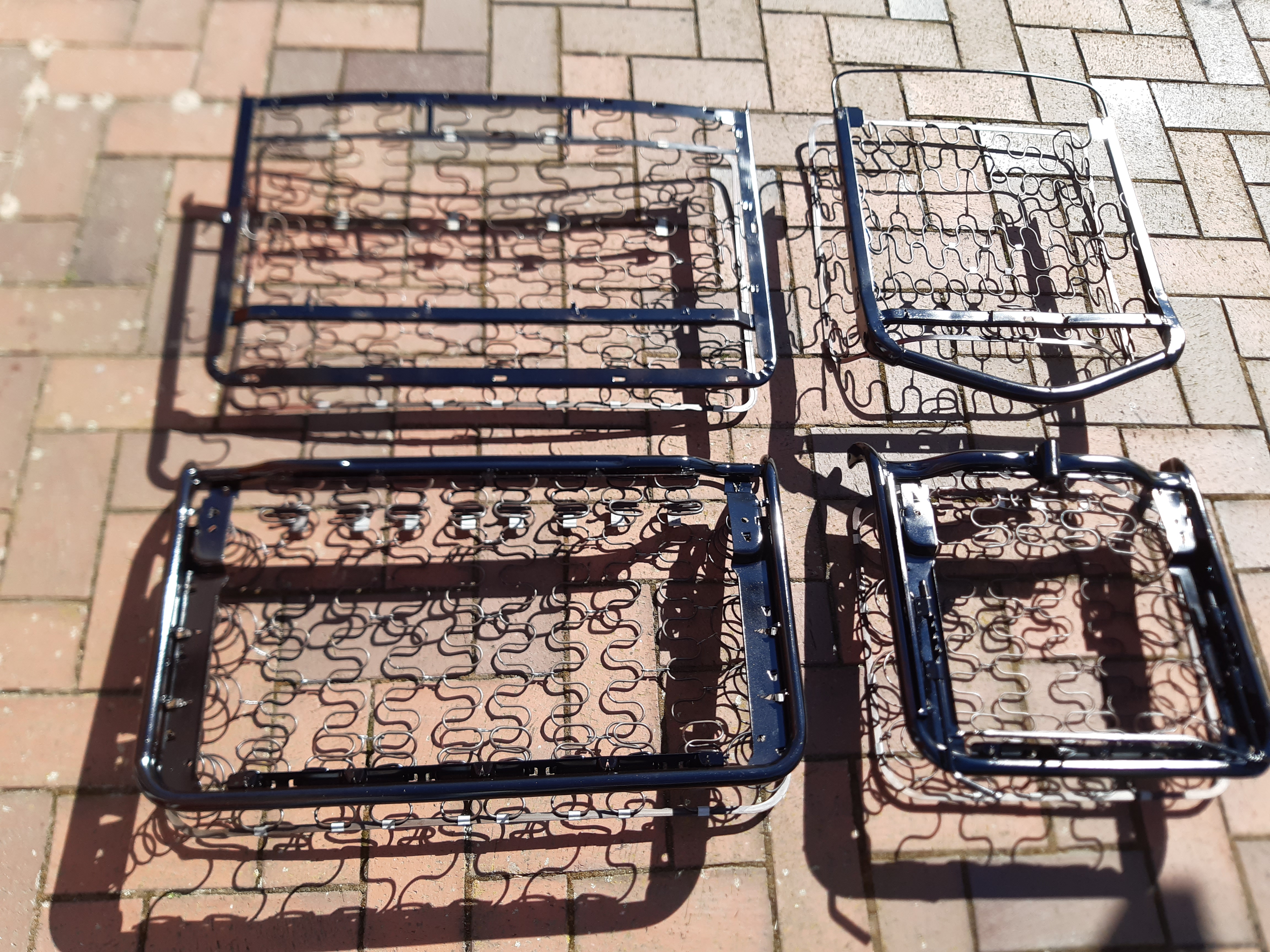

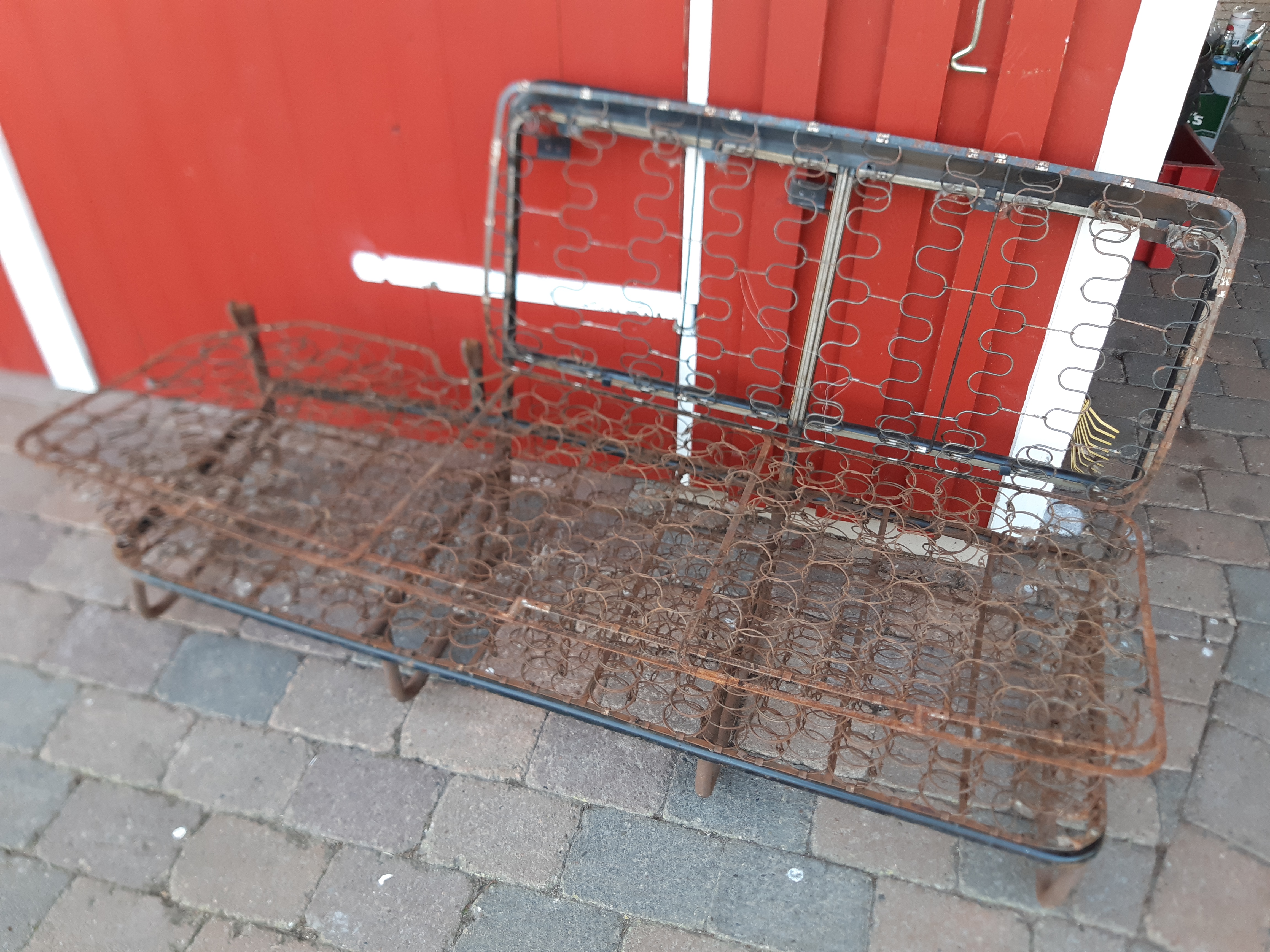

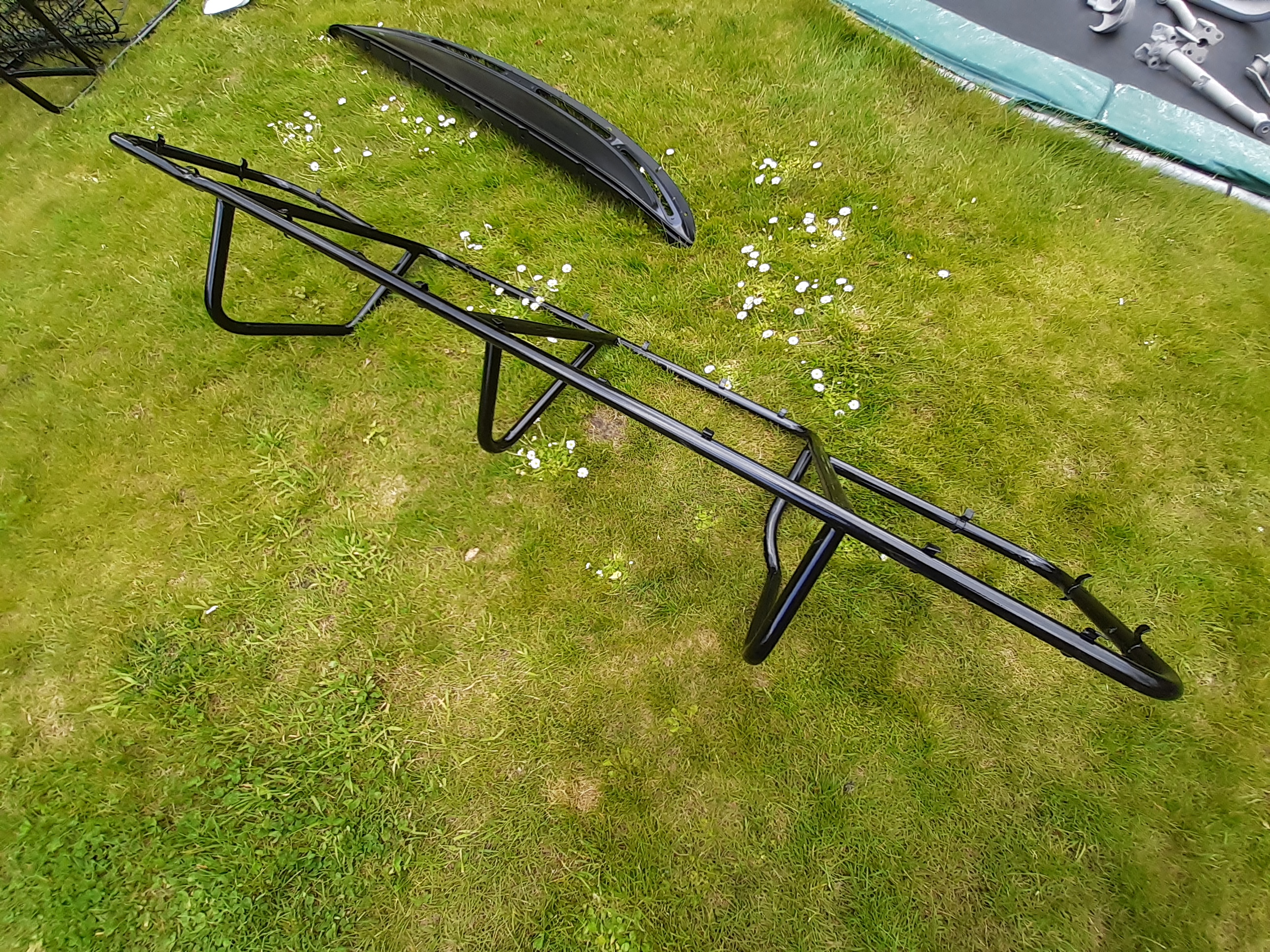

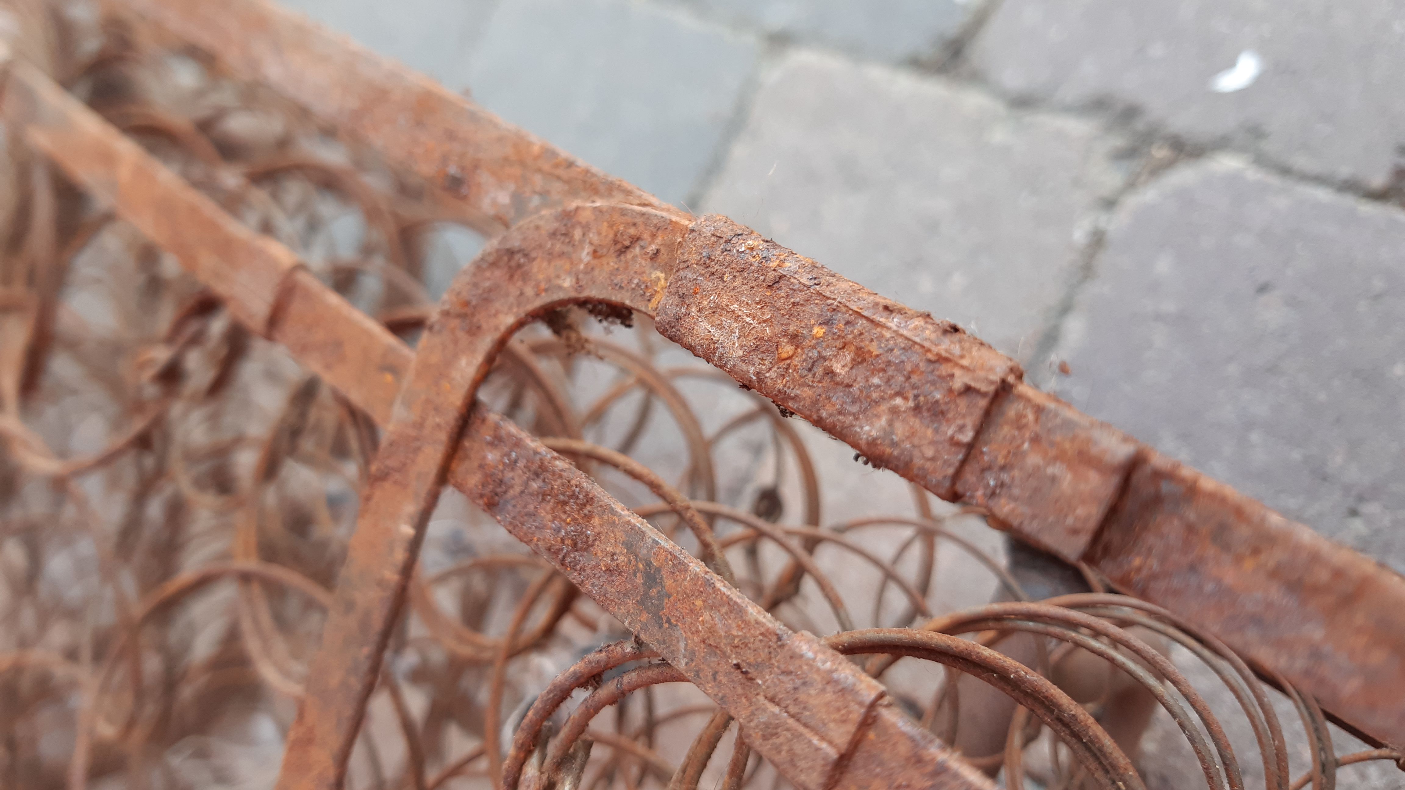

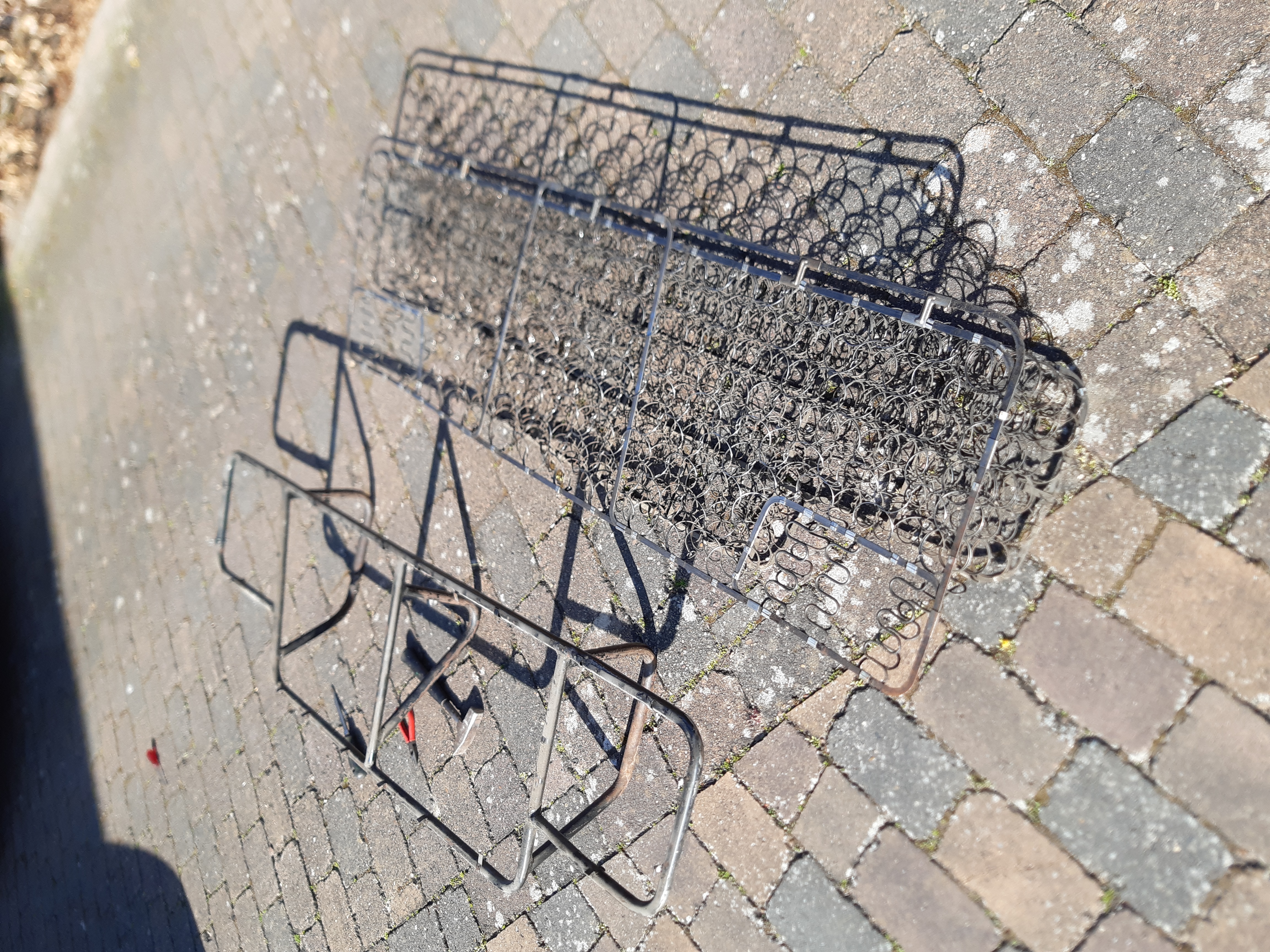

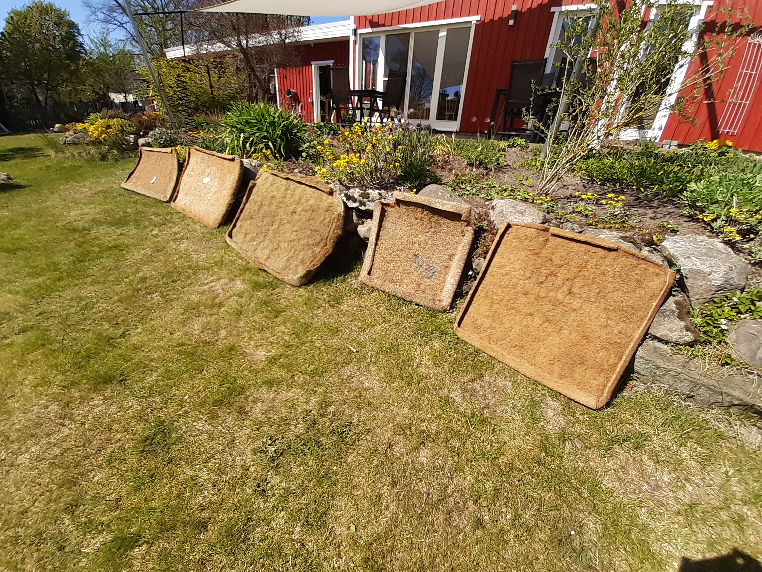

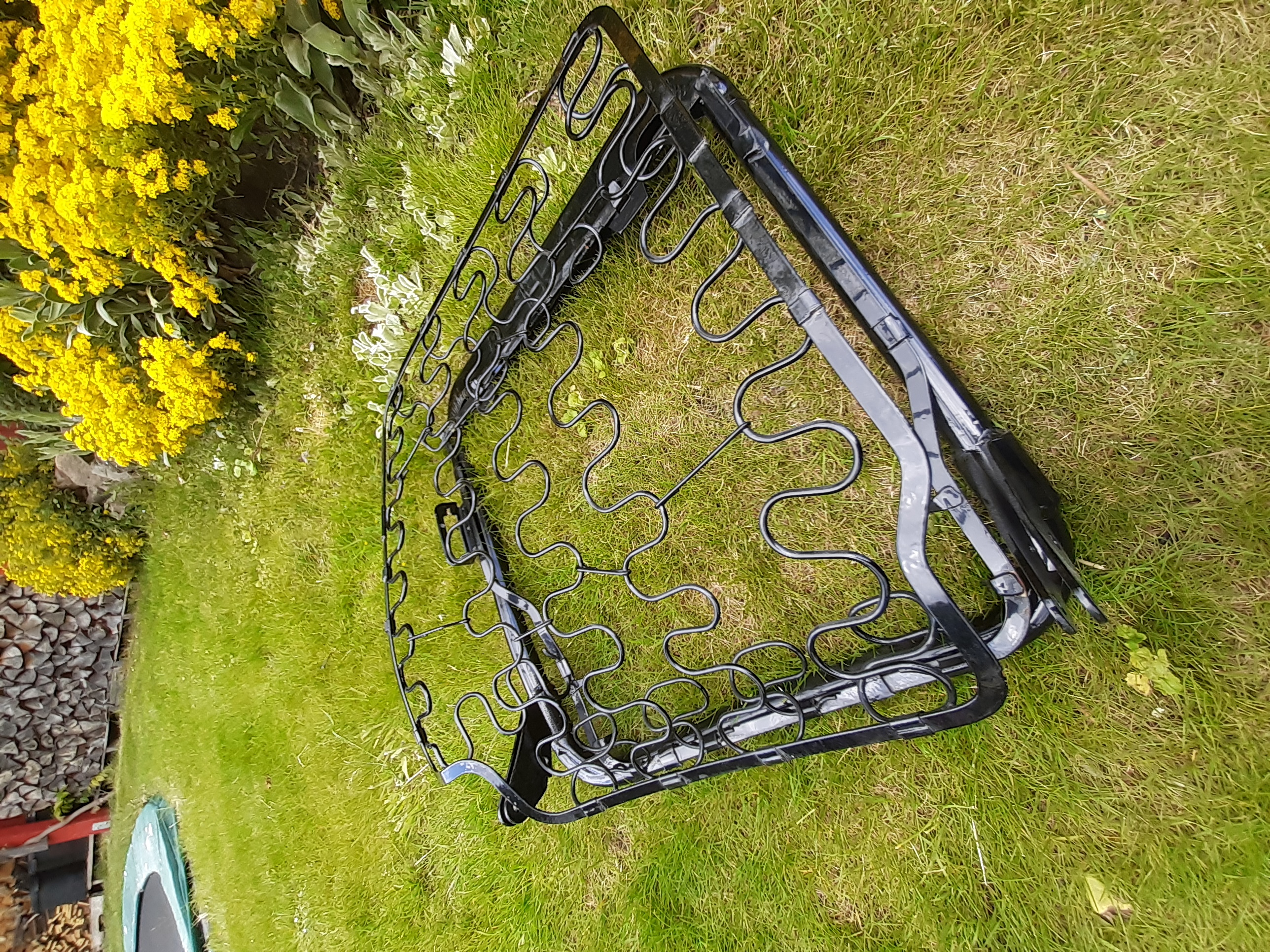

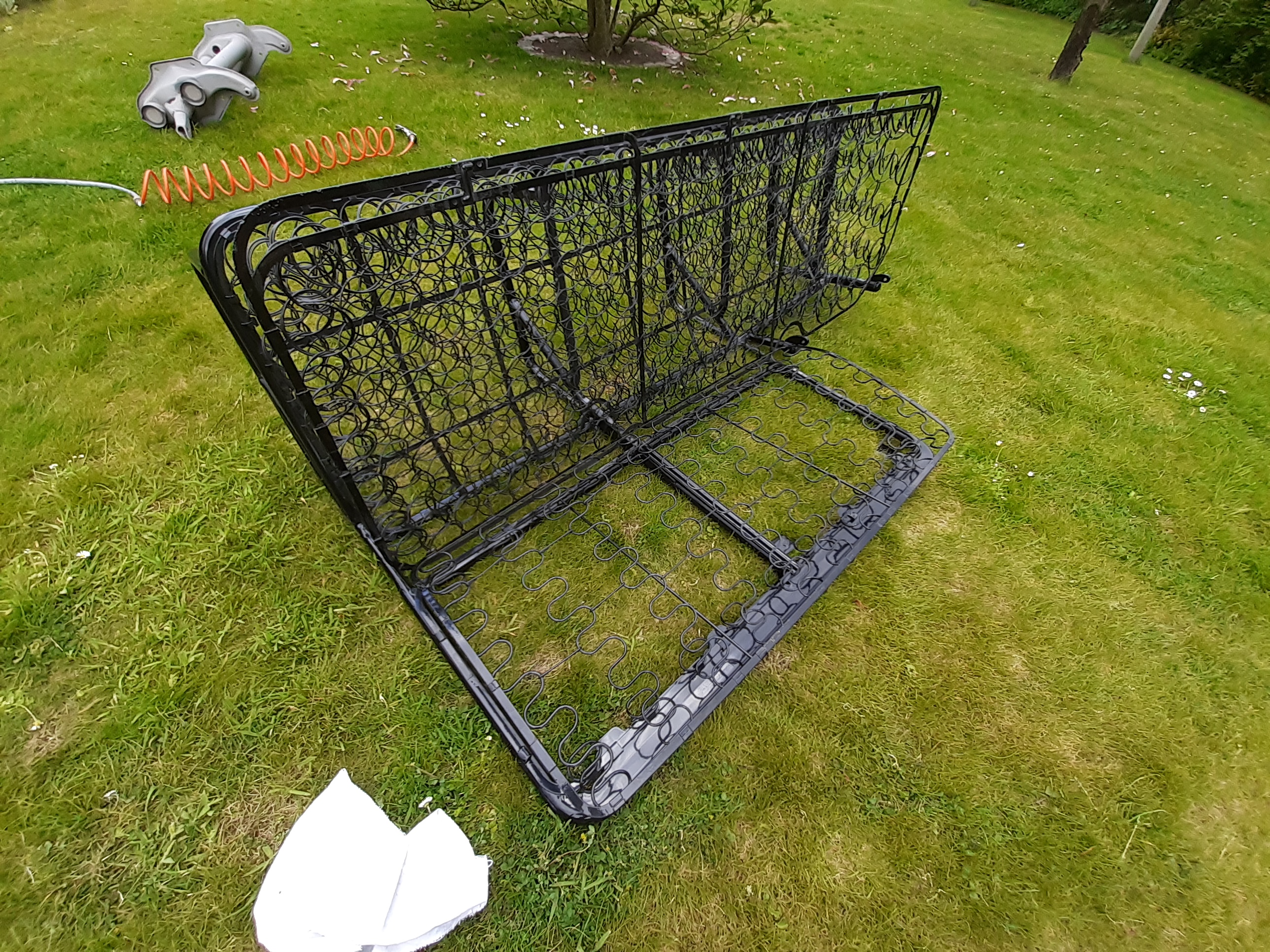

Vorderen Rahmen lackiert

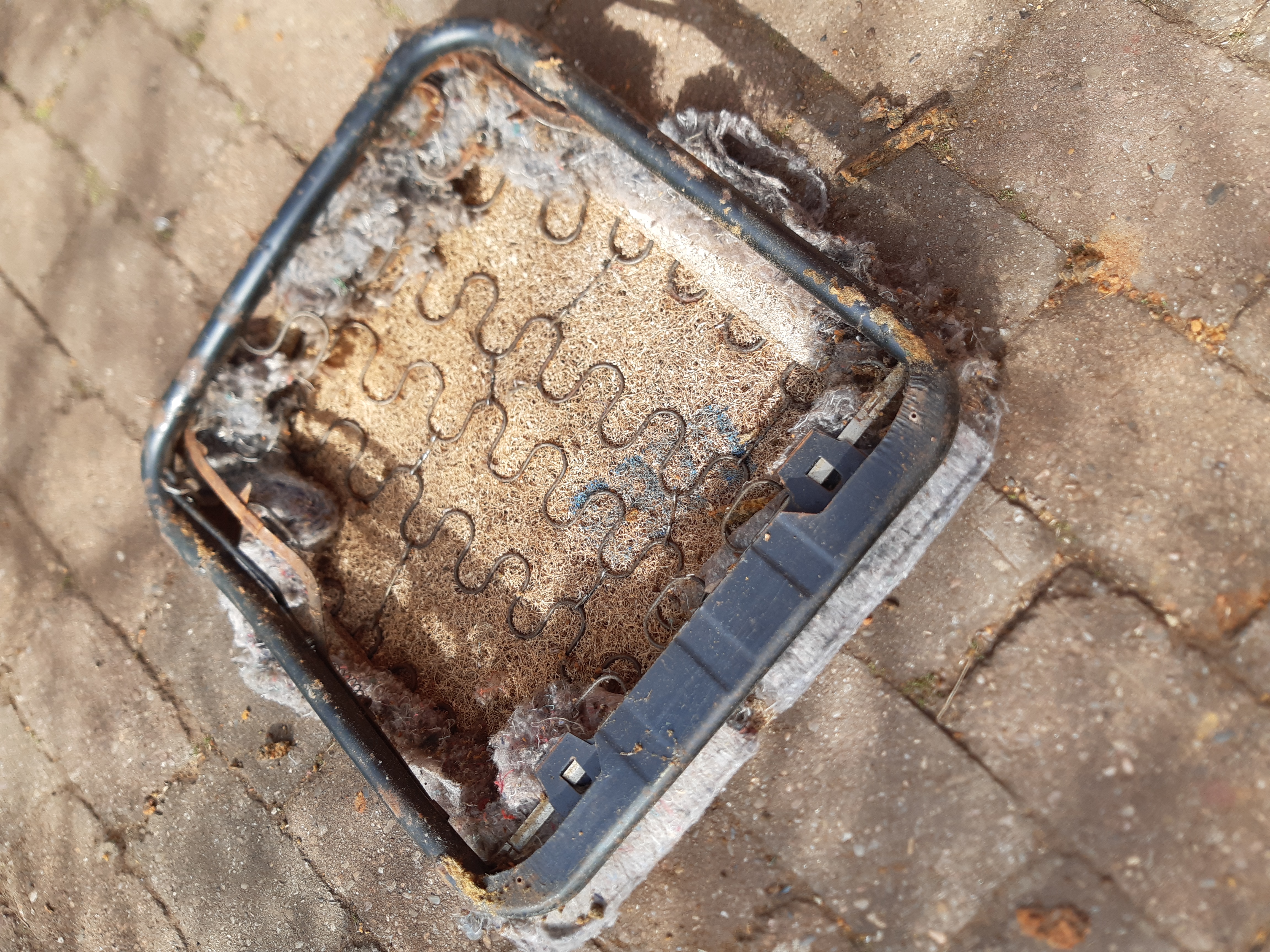

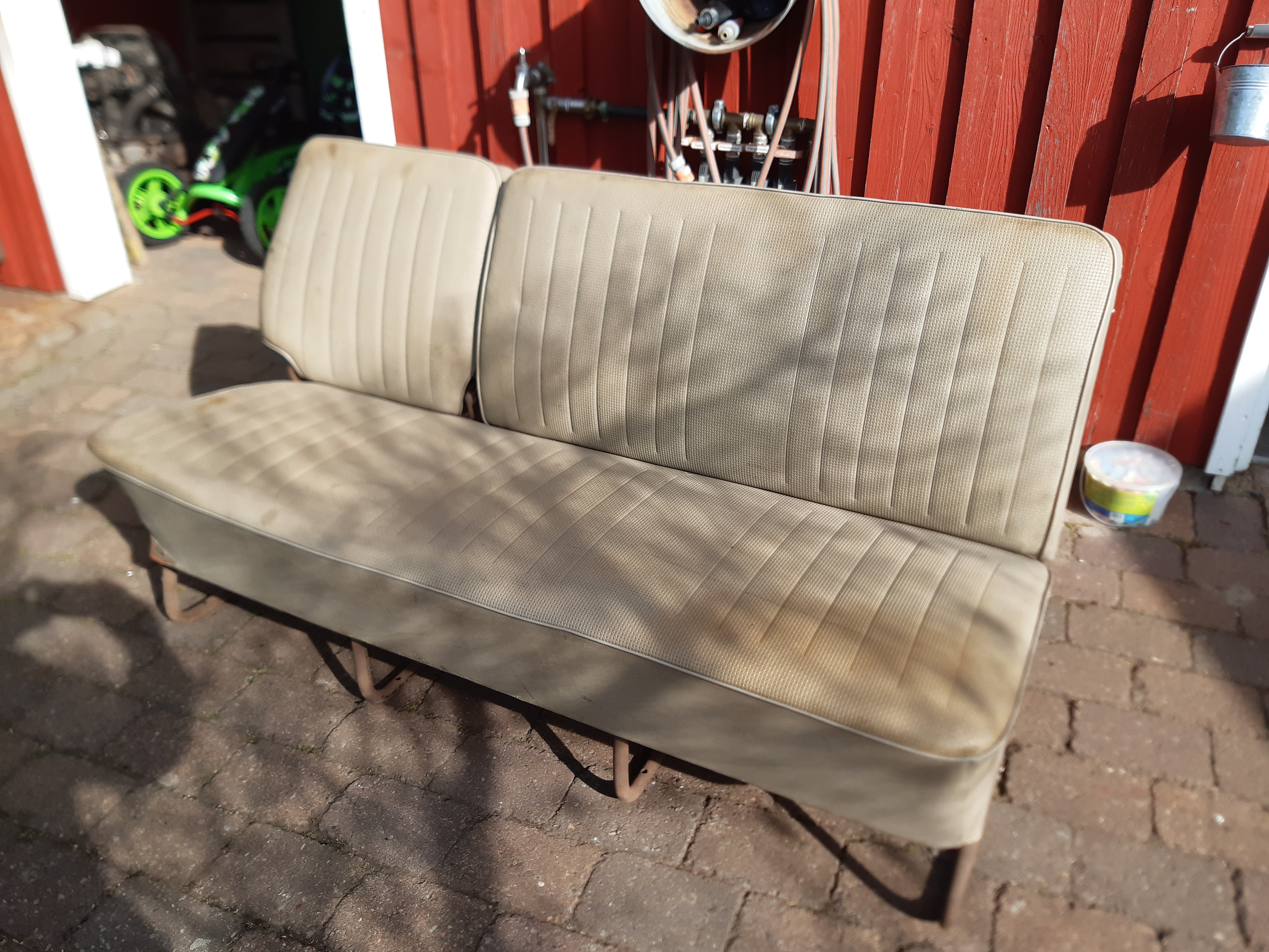

Polster gewaschen und mit Flüssiglatex behandelt
Mittelbank und Rahmen hinten frisch gepulvert

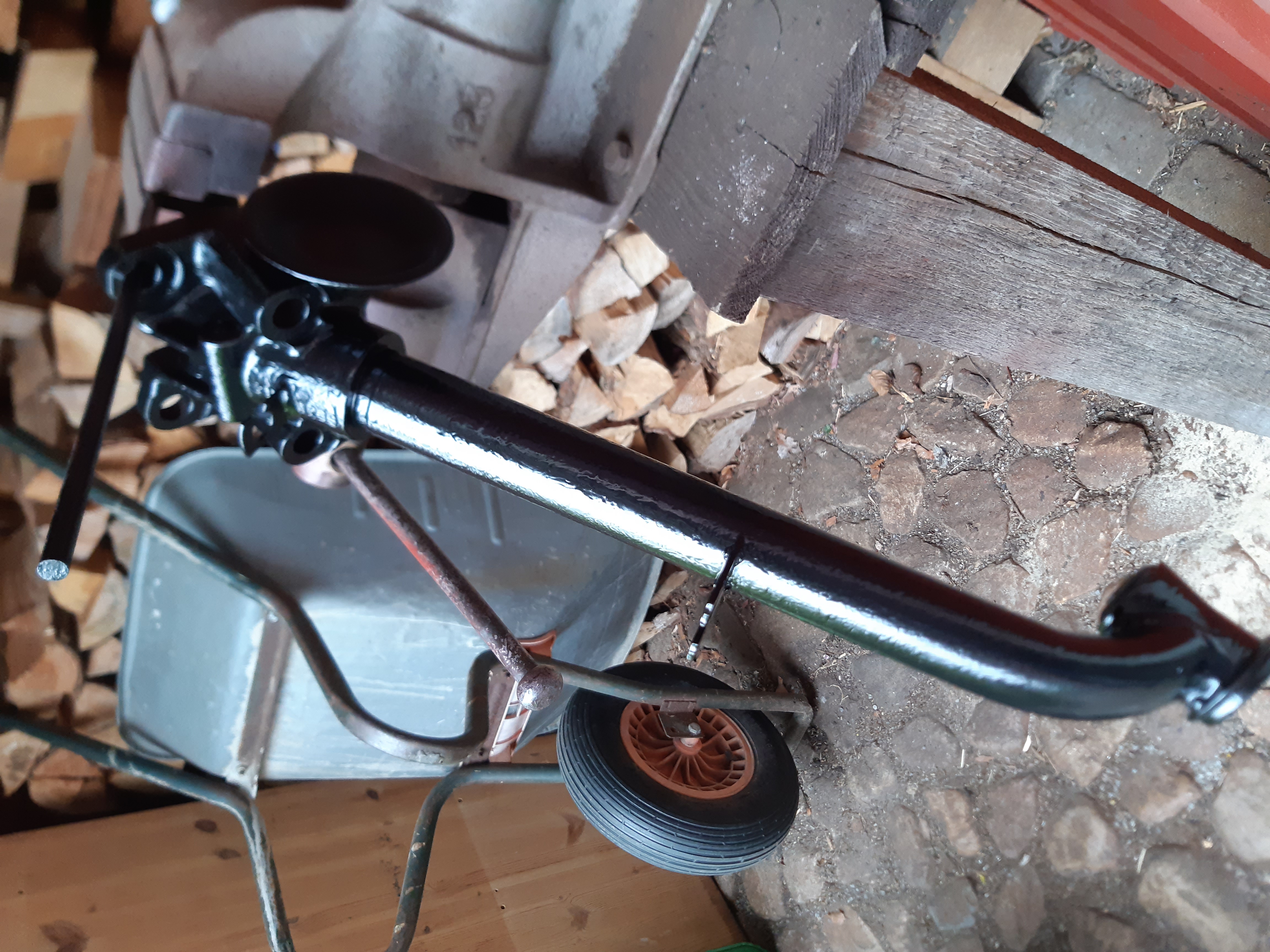

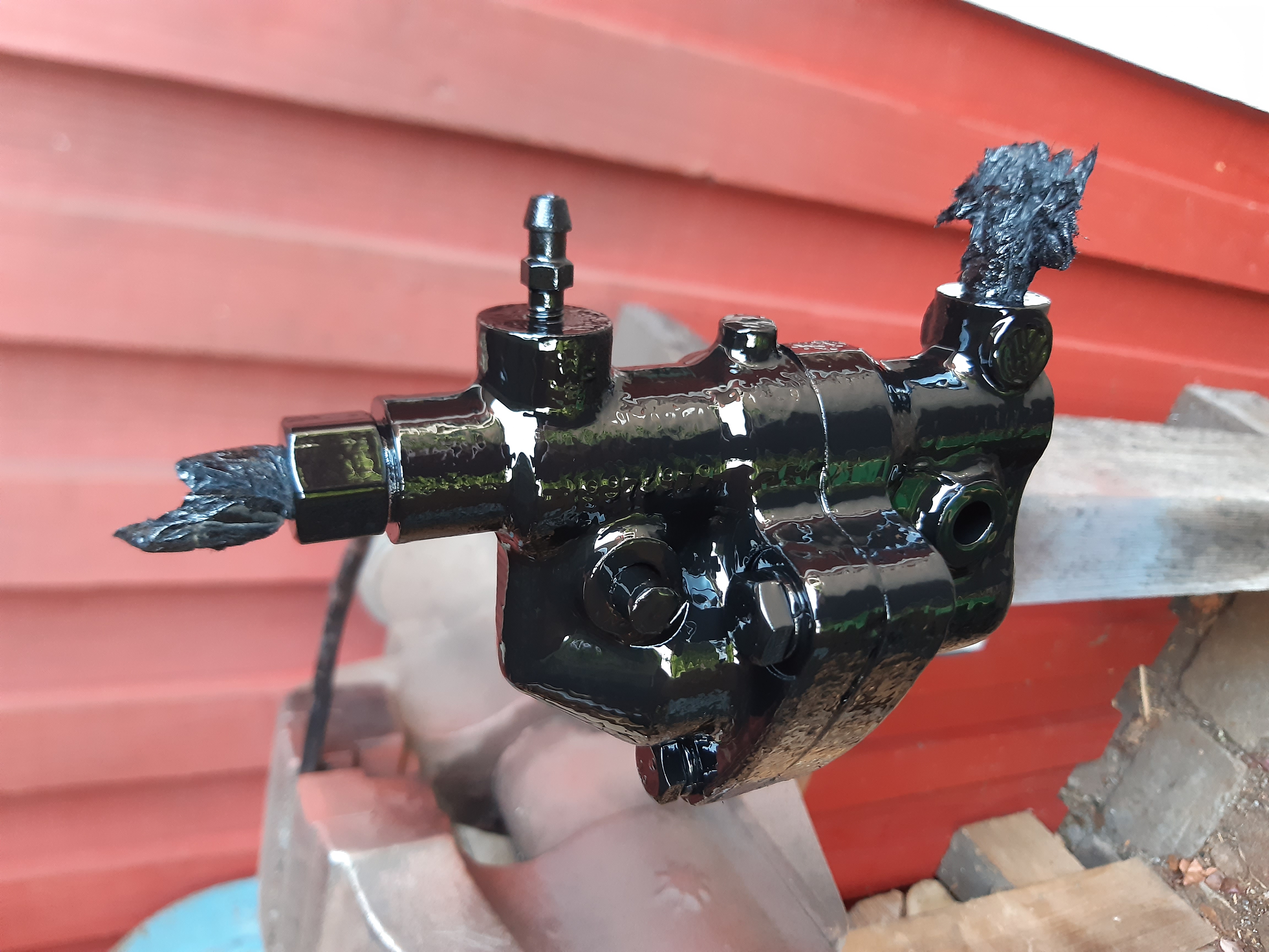

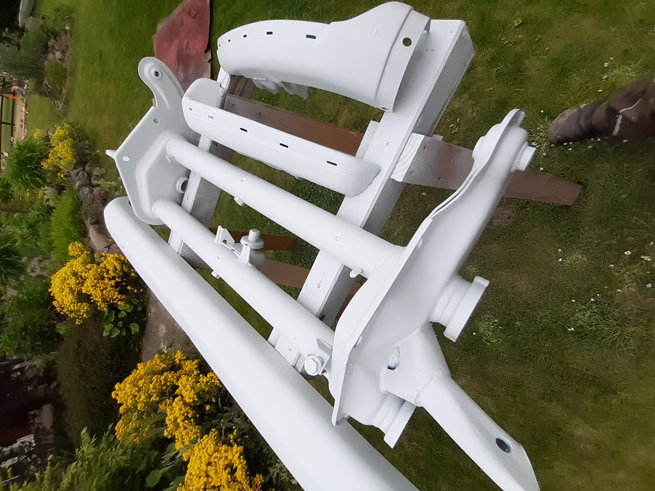

Gestrahlt Teile grundiert

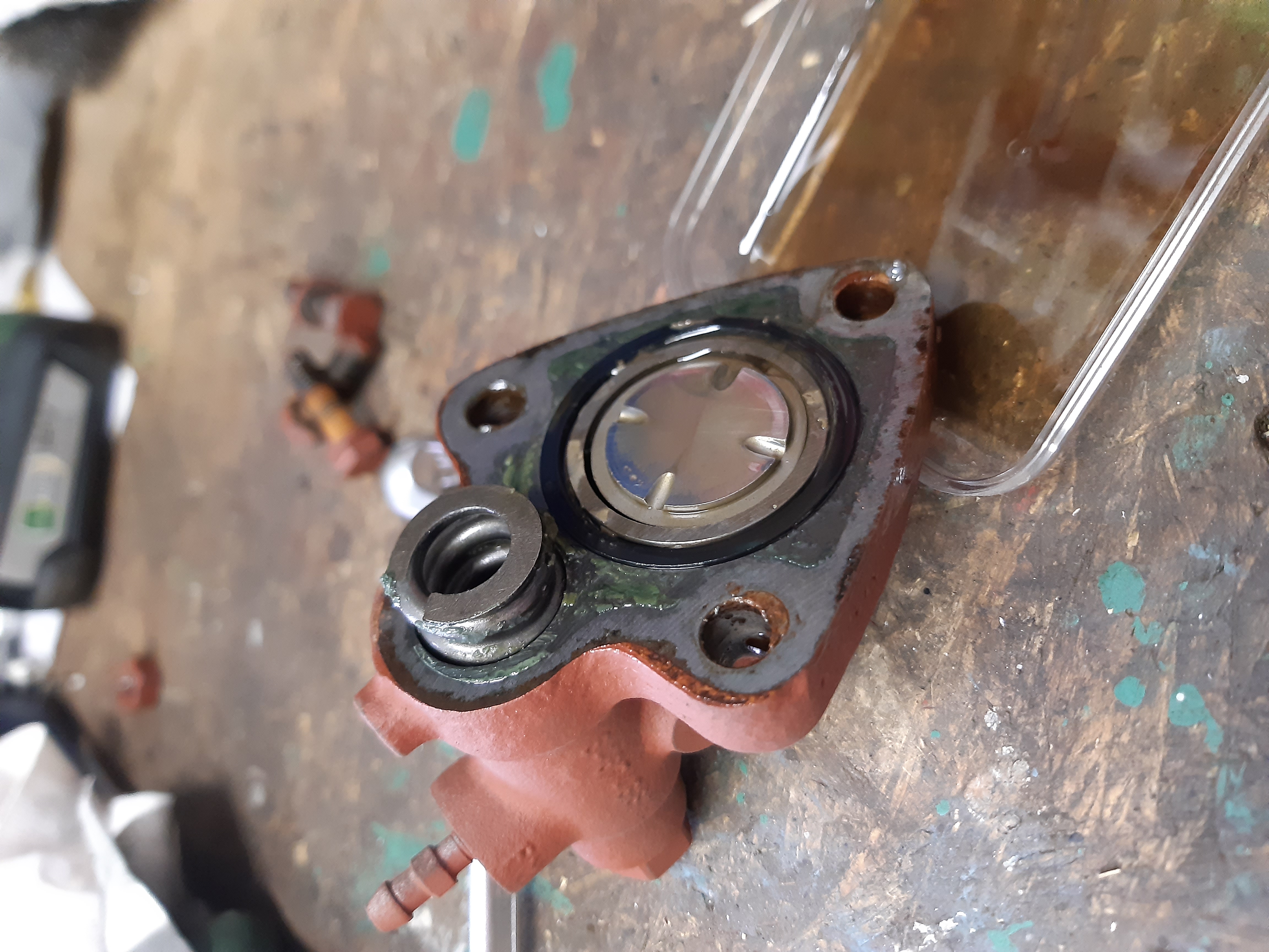

Bremsdruckregler

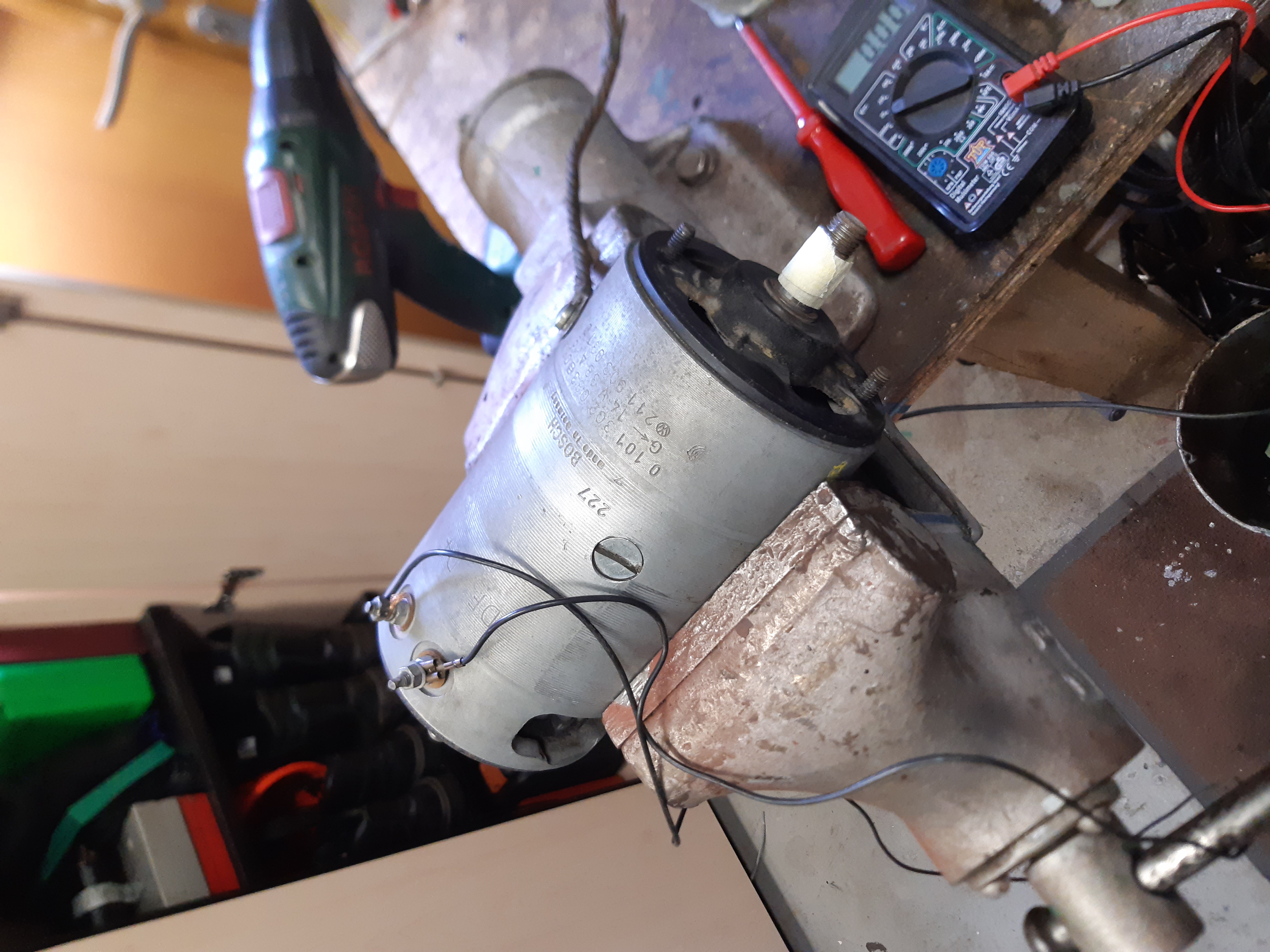

Lichtmaschine und Regler sind in in Ordnung

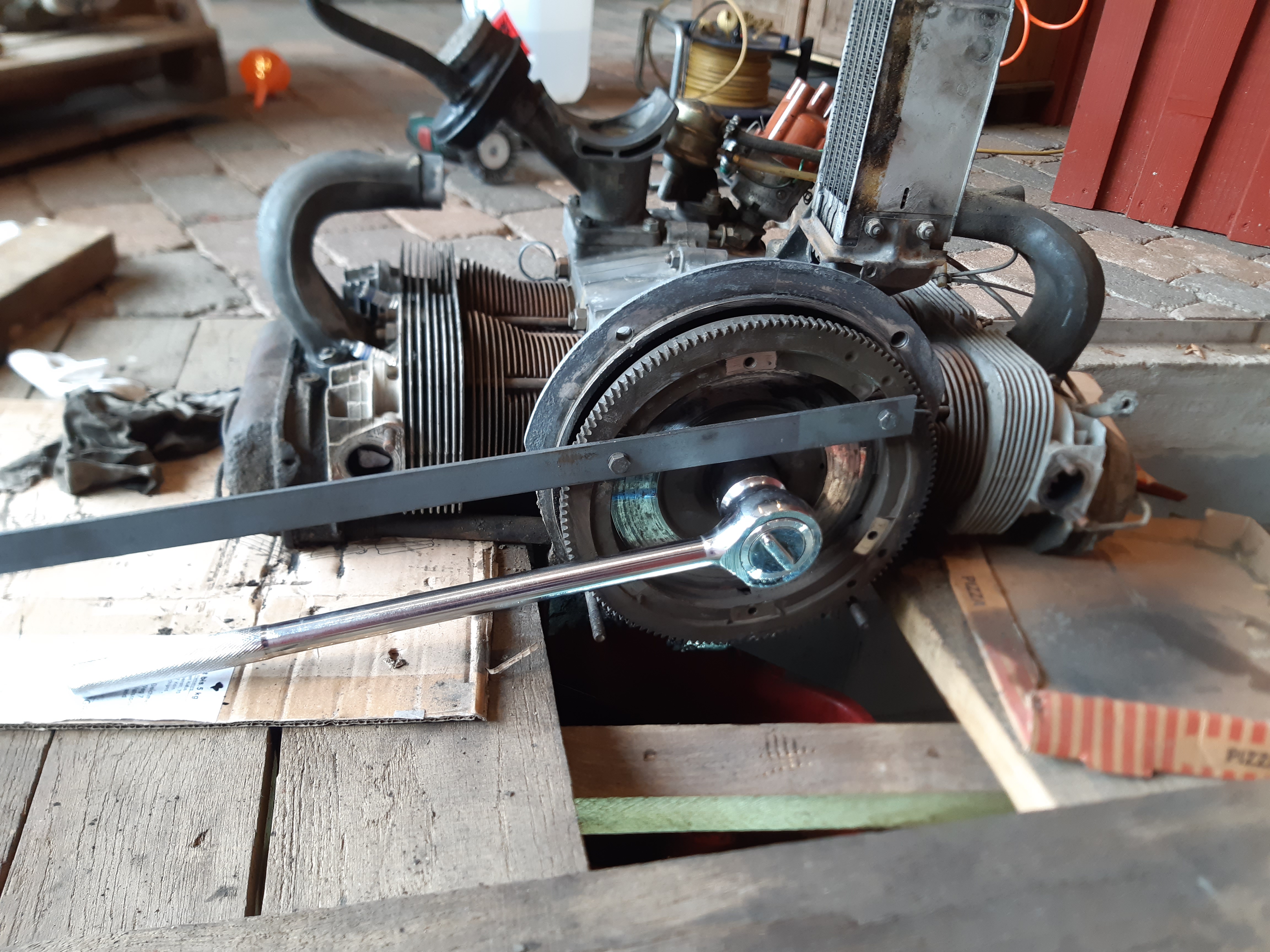

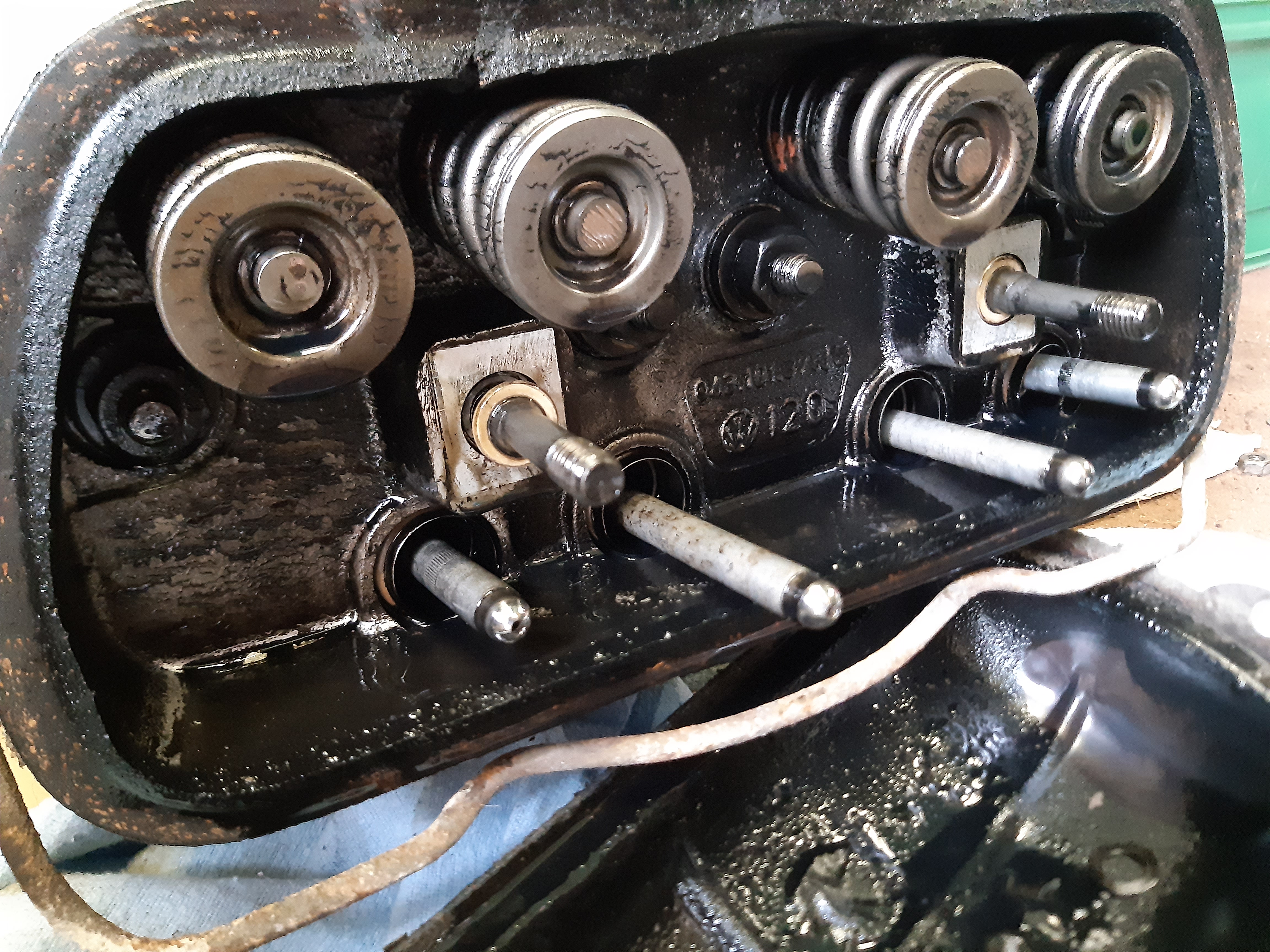

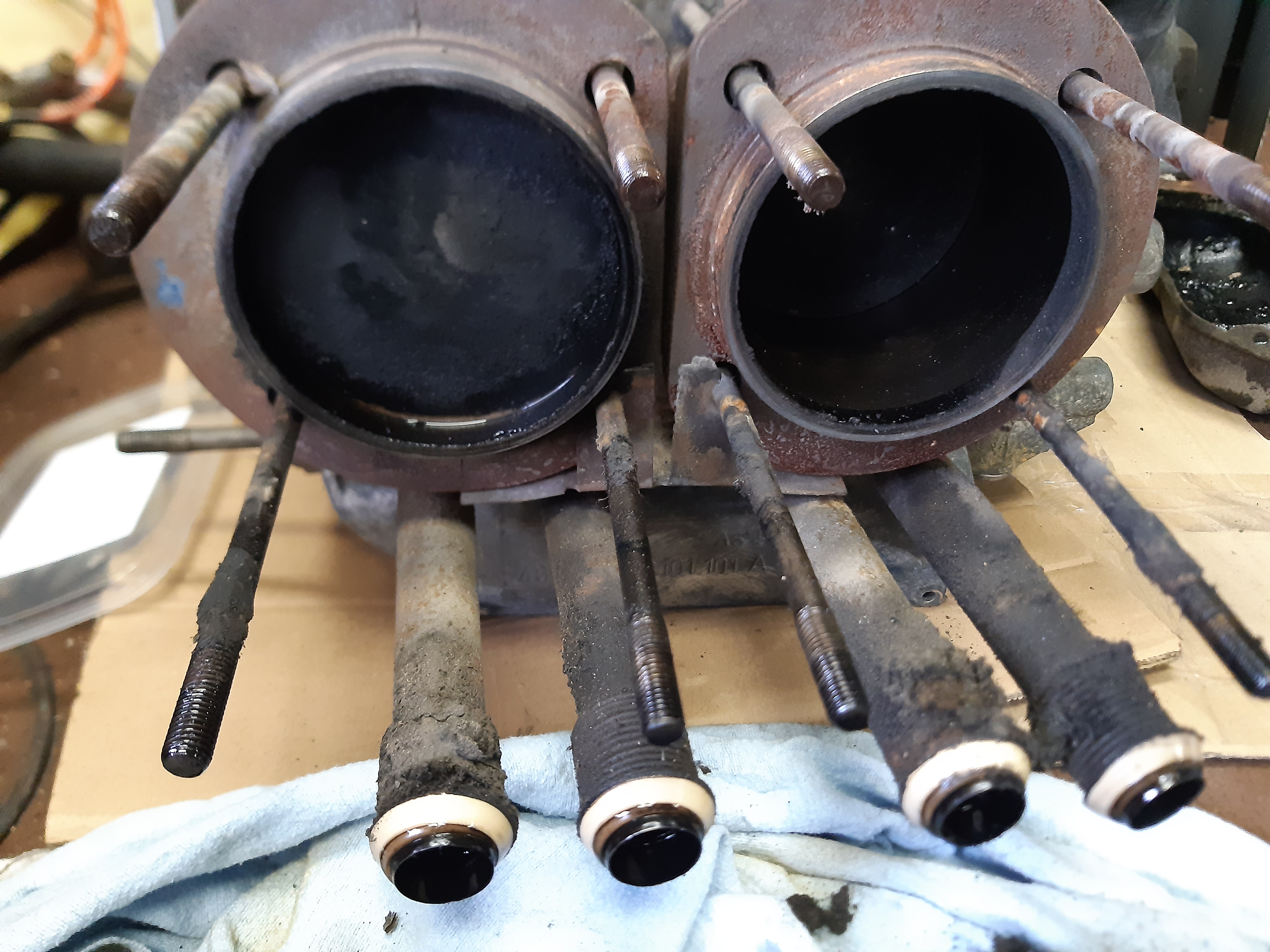

Weiter geht's.
Motor zerlegen und begutachten

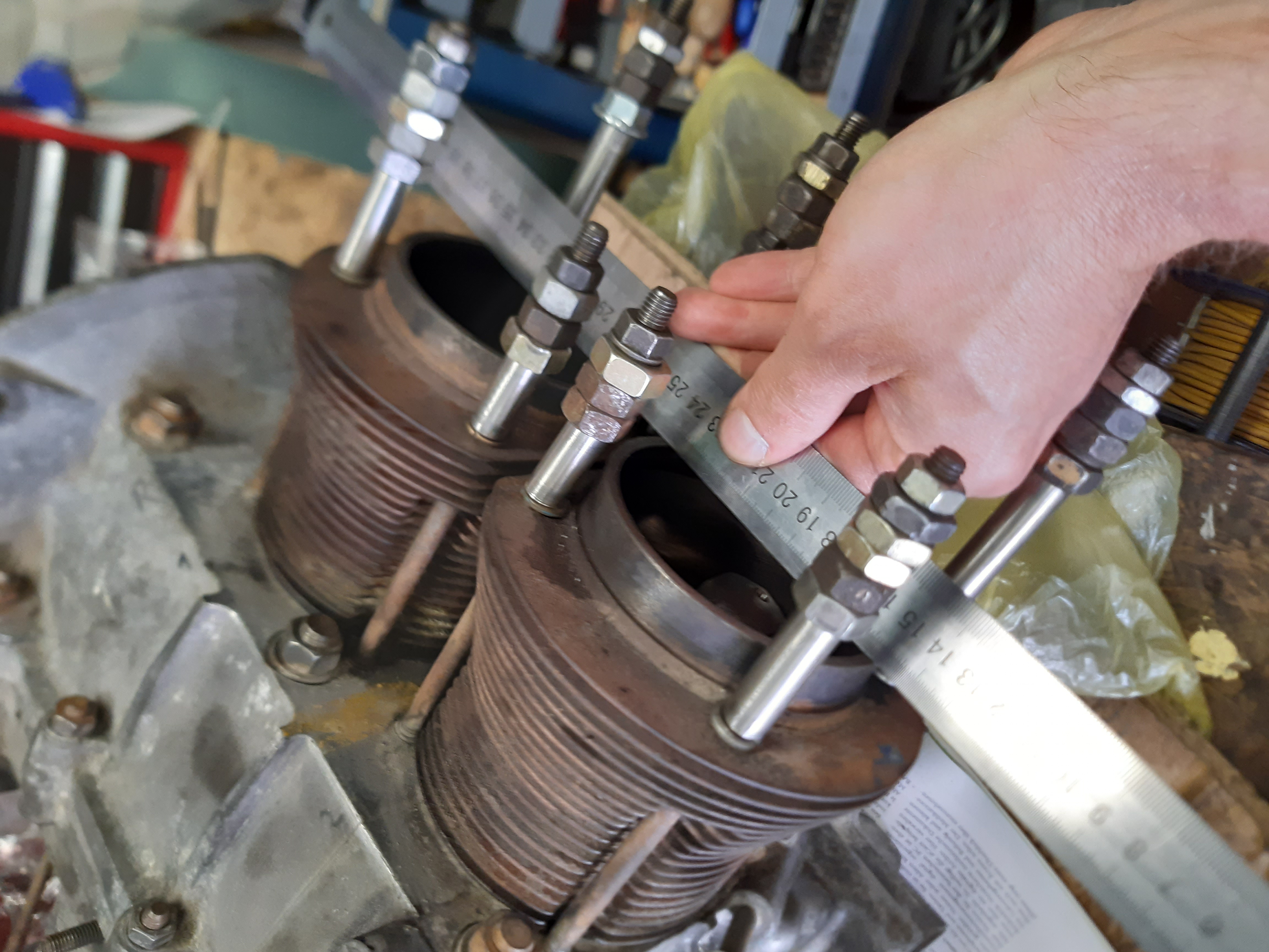

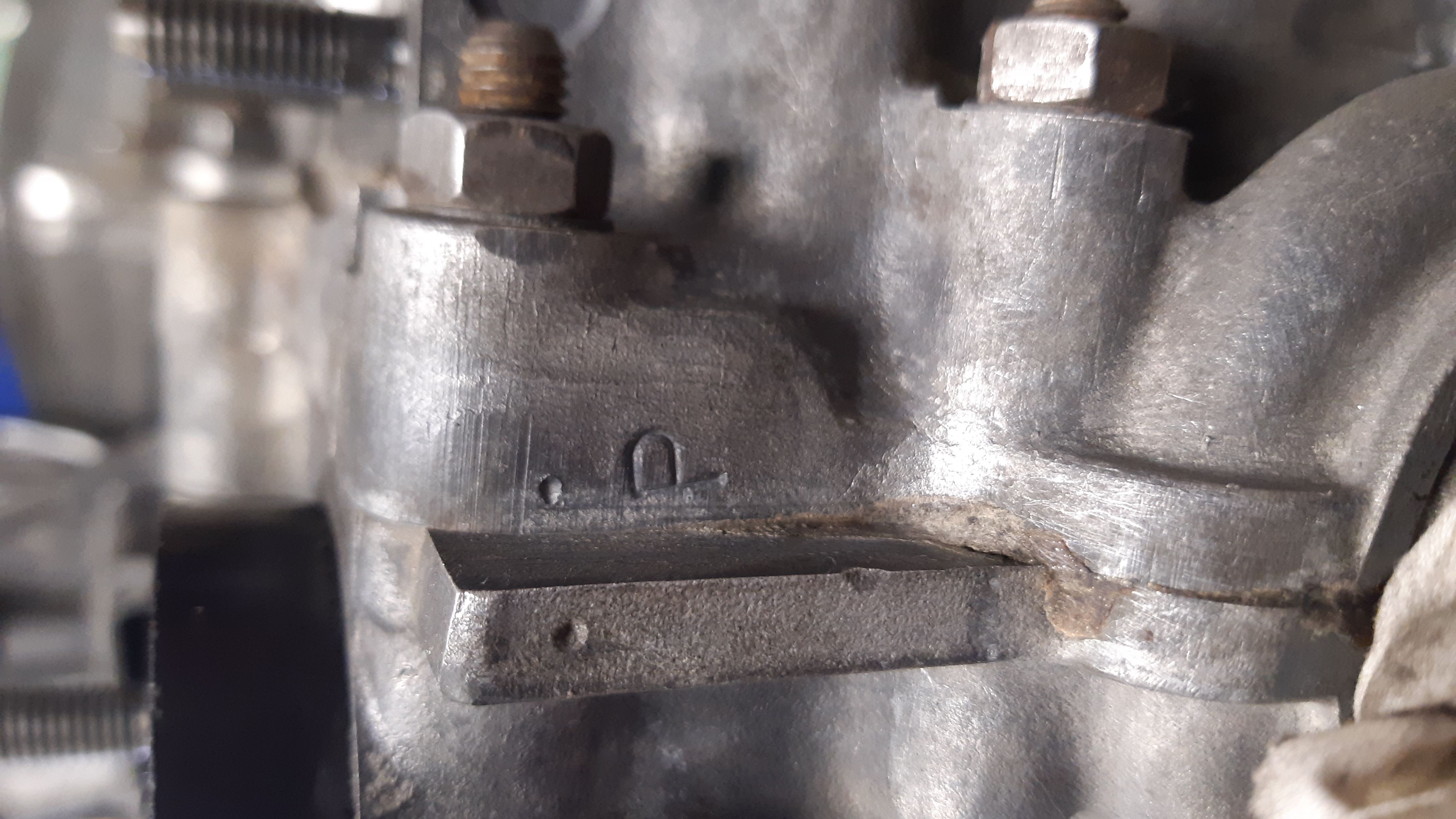

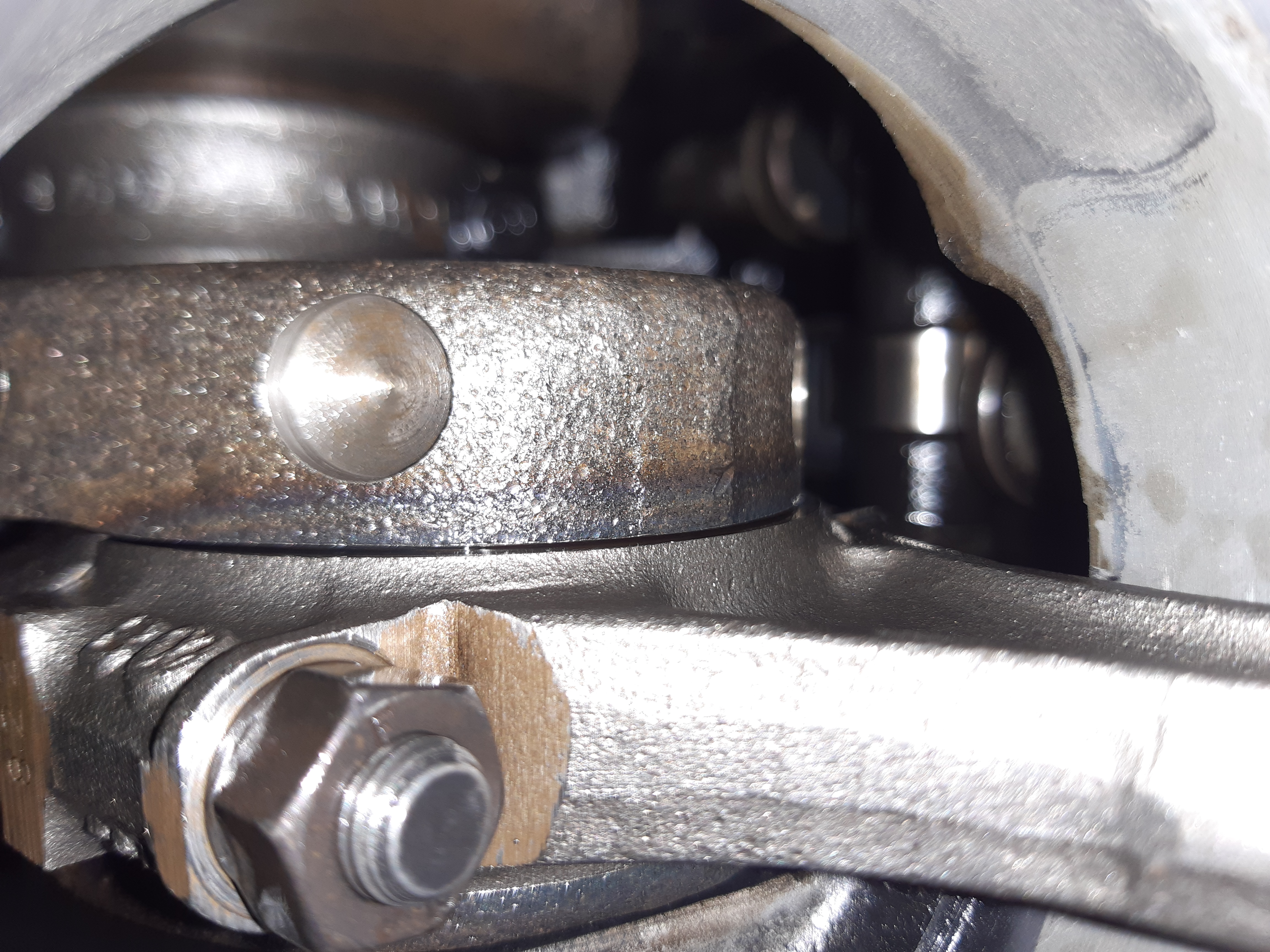

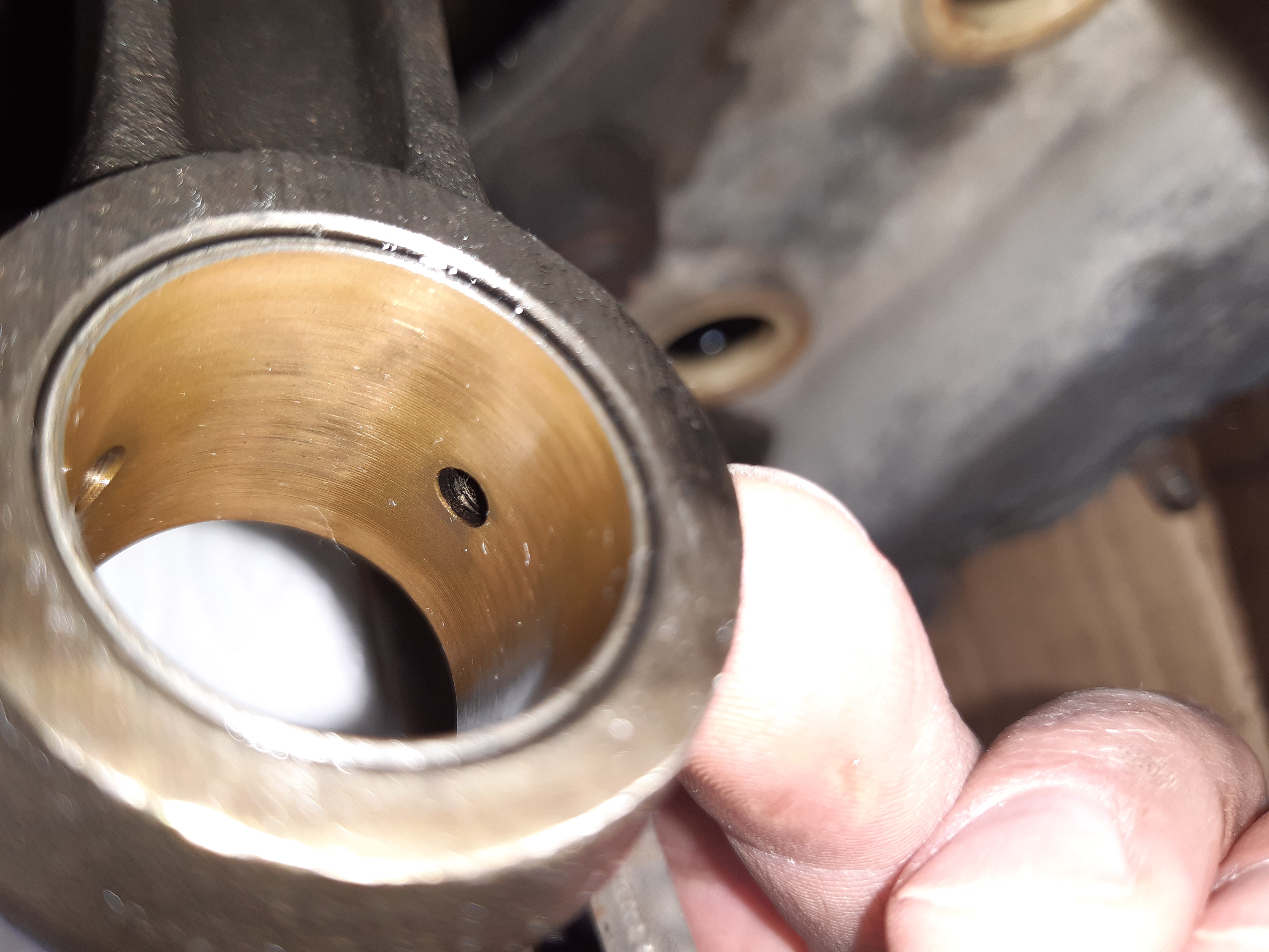

Beitrag von Clas »

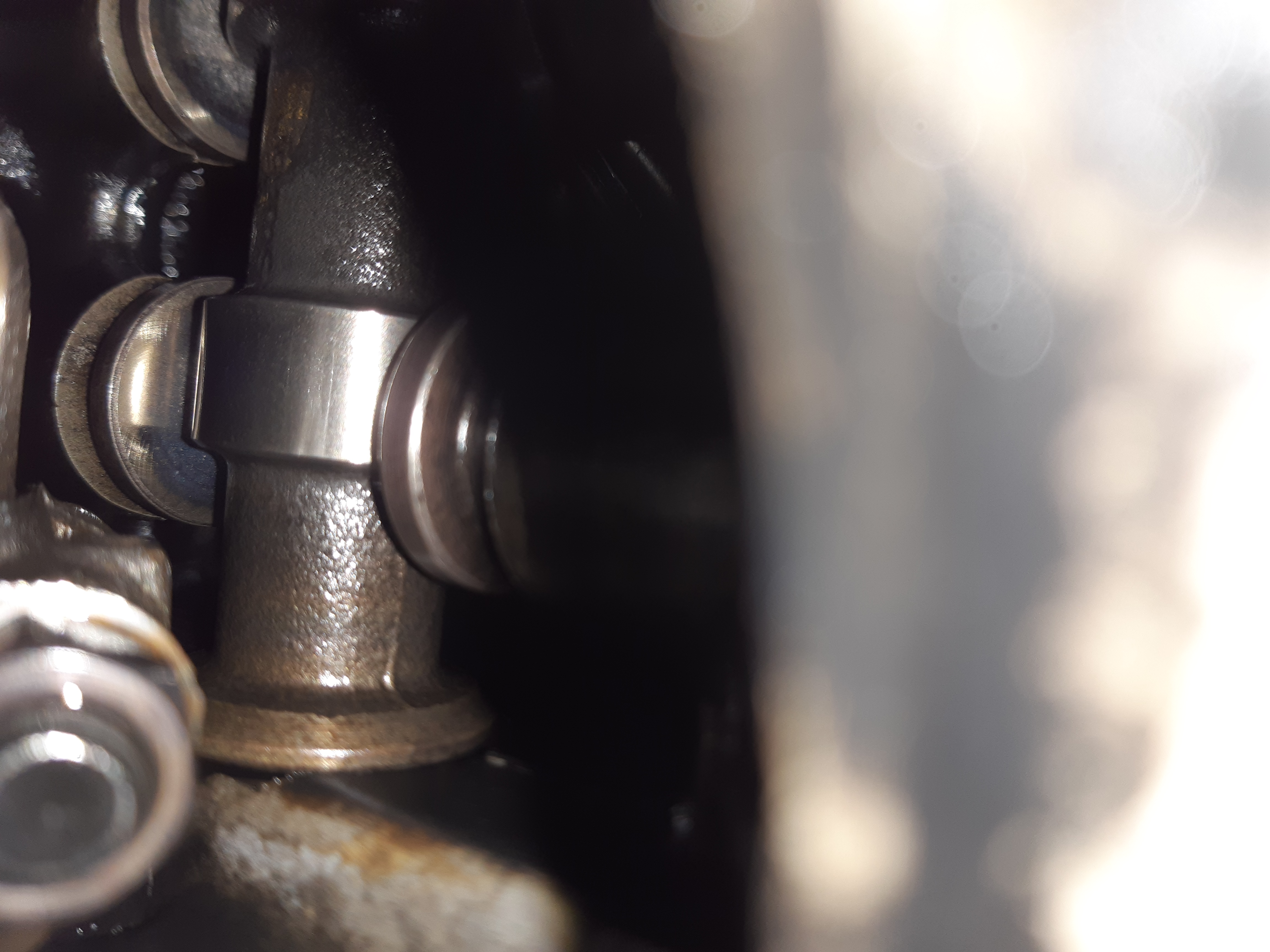

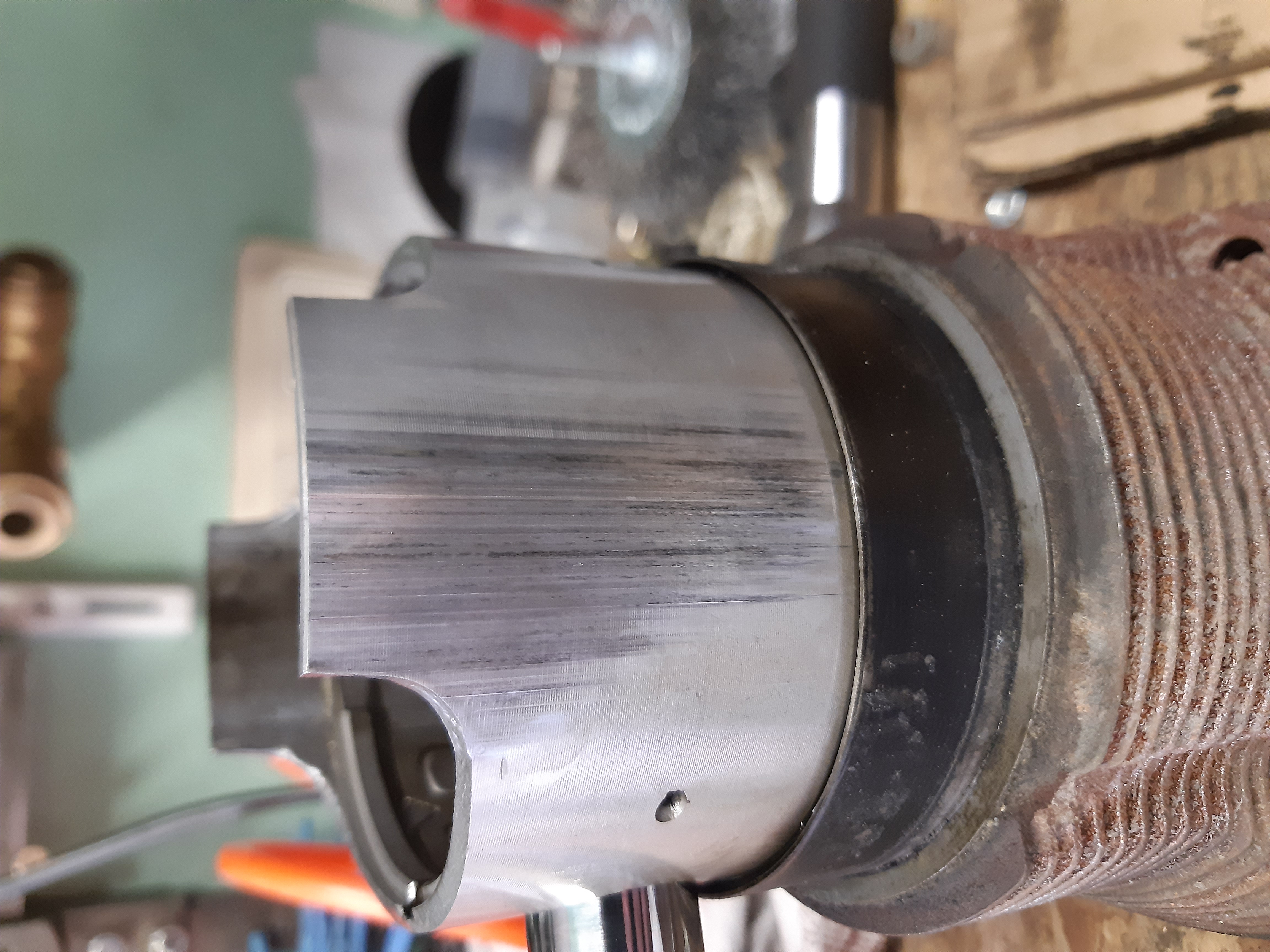

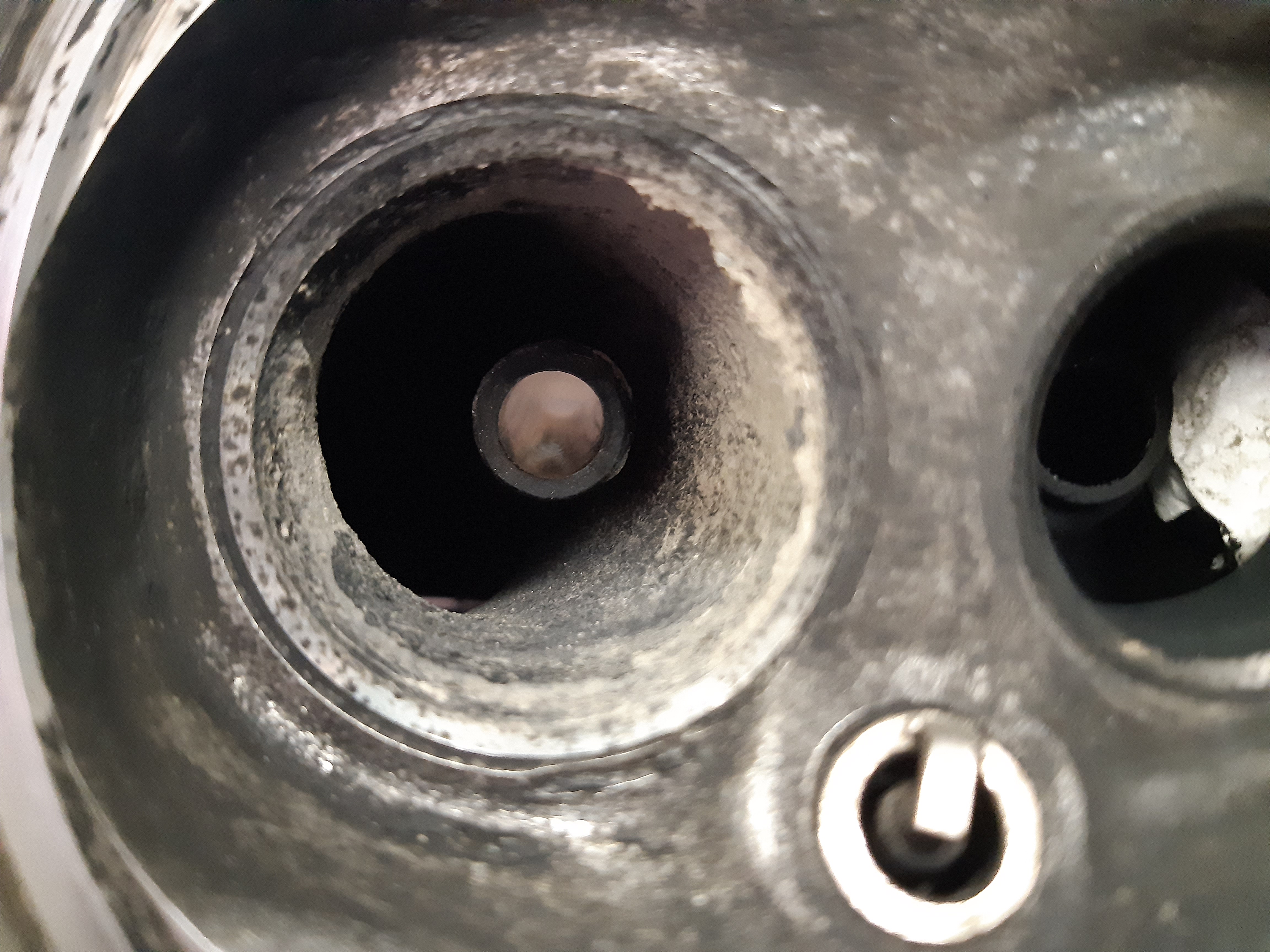

Der Motor ist ein Tauschmotor

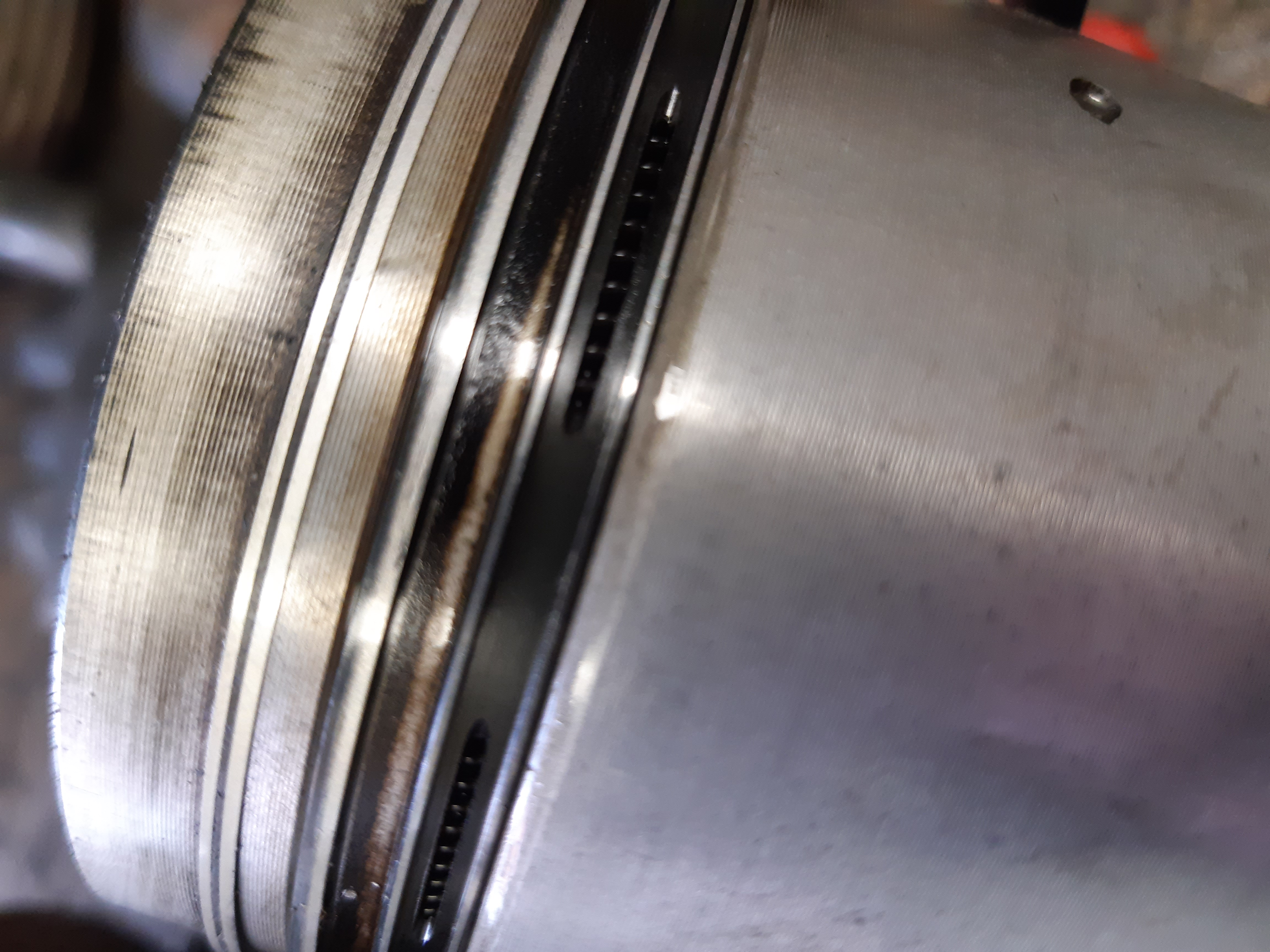

Der Plan war ja den Block zu lassen KuZ neu und die Köpfe auch behalten.
Köpfe sahen gut aus.
Aber dann das jähe Ende......

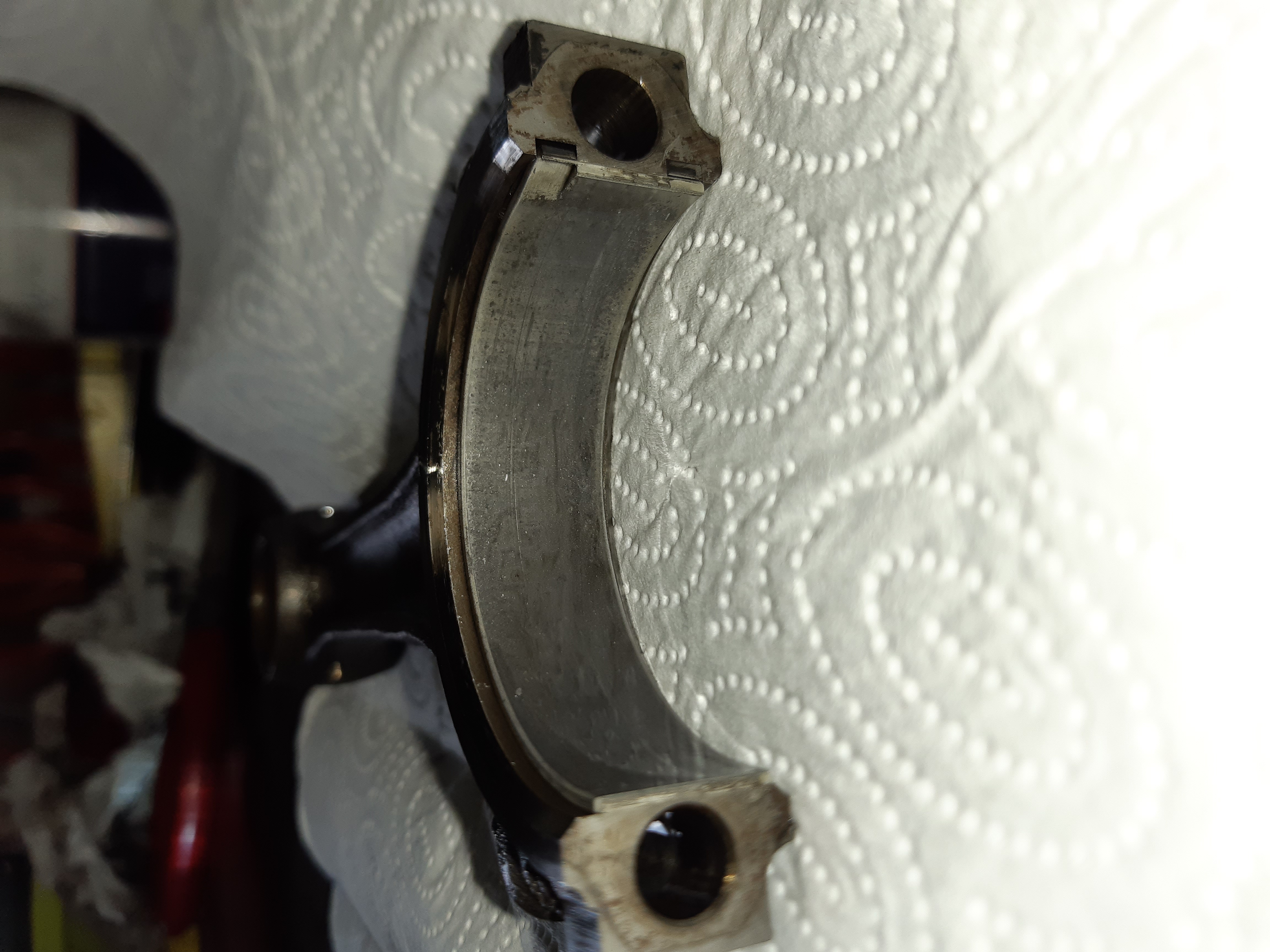

Axialspiel konnte ich nicht richtig messen.
Ursache war, das das Bundlager Spiel hatte :wall:
Also muss ein neuer Motor her.....
Clas
Beiträge: 7785
Re: Moin, moin aus Walsrode
Hallo Clas,
Clas hat geschrieben: 27.07.2020 13:58 Der Motor ist ein Tauschmotor
… mit "O" Kennzeichnung Übergröße der Keilriemenscheibe bitte beachten!
Clas hat geschrieben: 27.07.2020 13:58 Aber dann das jähe Ende......Axialspiel konnte ich nicht richtig messen.
… da sollte es eine Lösung dafür geben können. (entsprechendes Untermaß für das 1. HL) :wink:
Clas hat geschrieben: 27.07.2020 13:58 Also muss ein neuer Motor her....
… könnte ich nicht so unbedingt erkennen. :?
Eventuell bei "Orra" nachfragen.

Beitrag von Clas »
Vielen Dank.Pist also geplant.
Ich habe mir einen fertigen Rumpfmotor von Ingo gekauft.
Den werden ich mit meinen noch guten Sachen komplettieren.
War einfacher für mich, als alles wegzugehen.

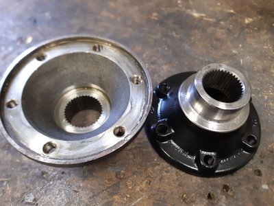

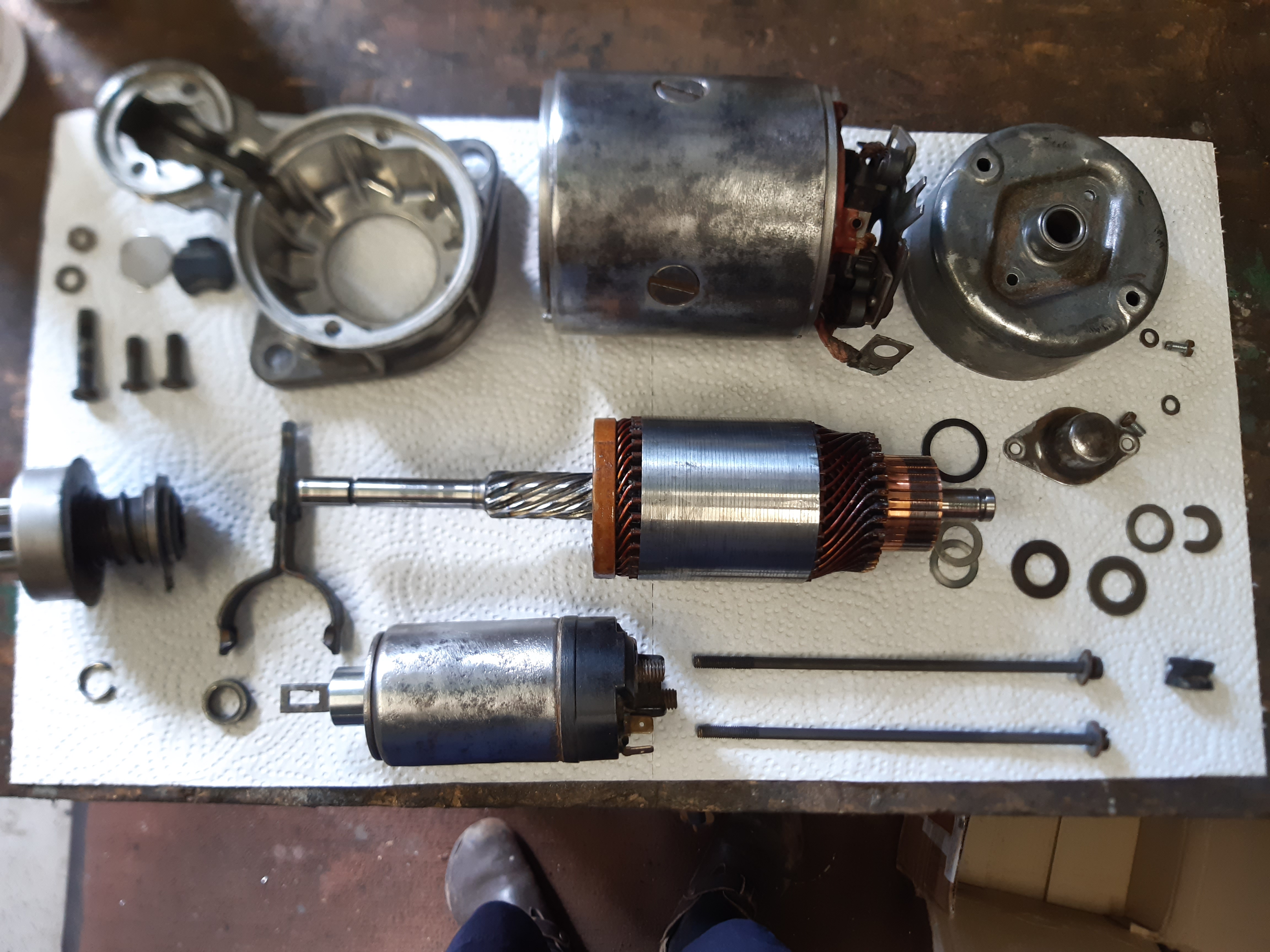

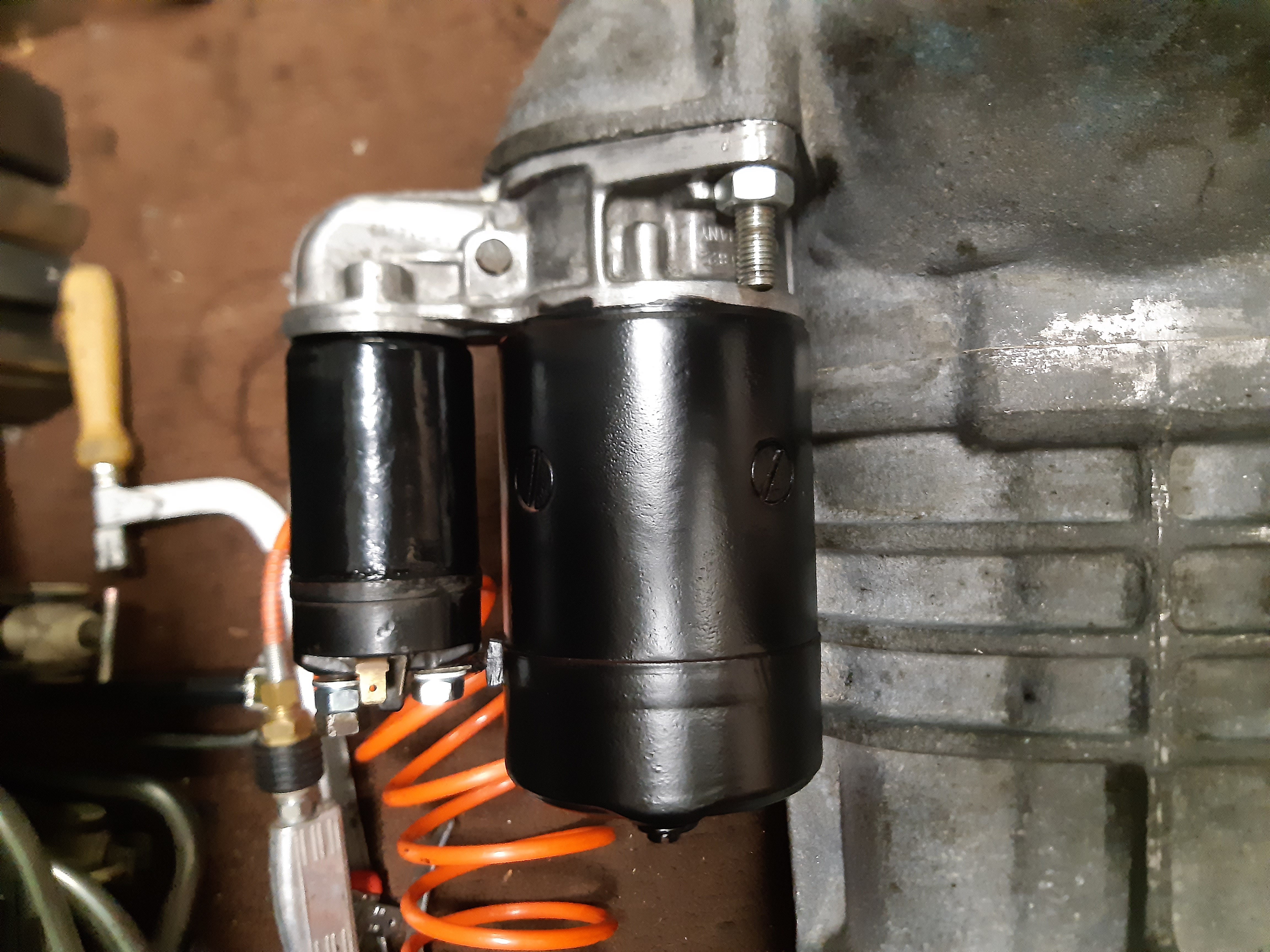

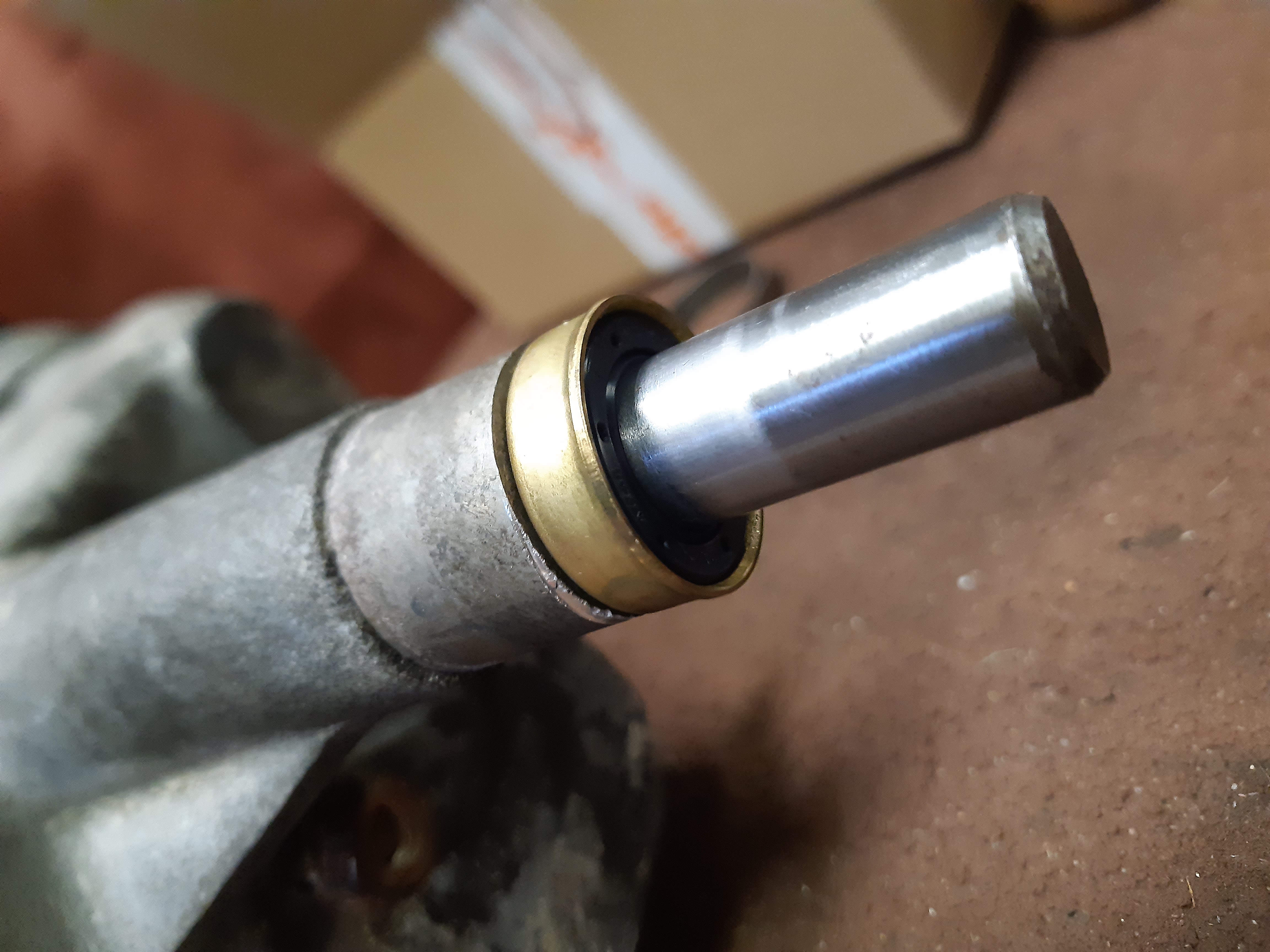

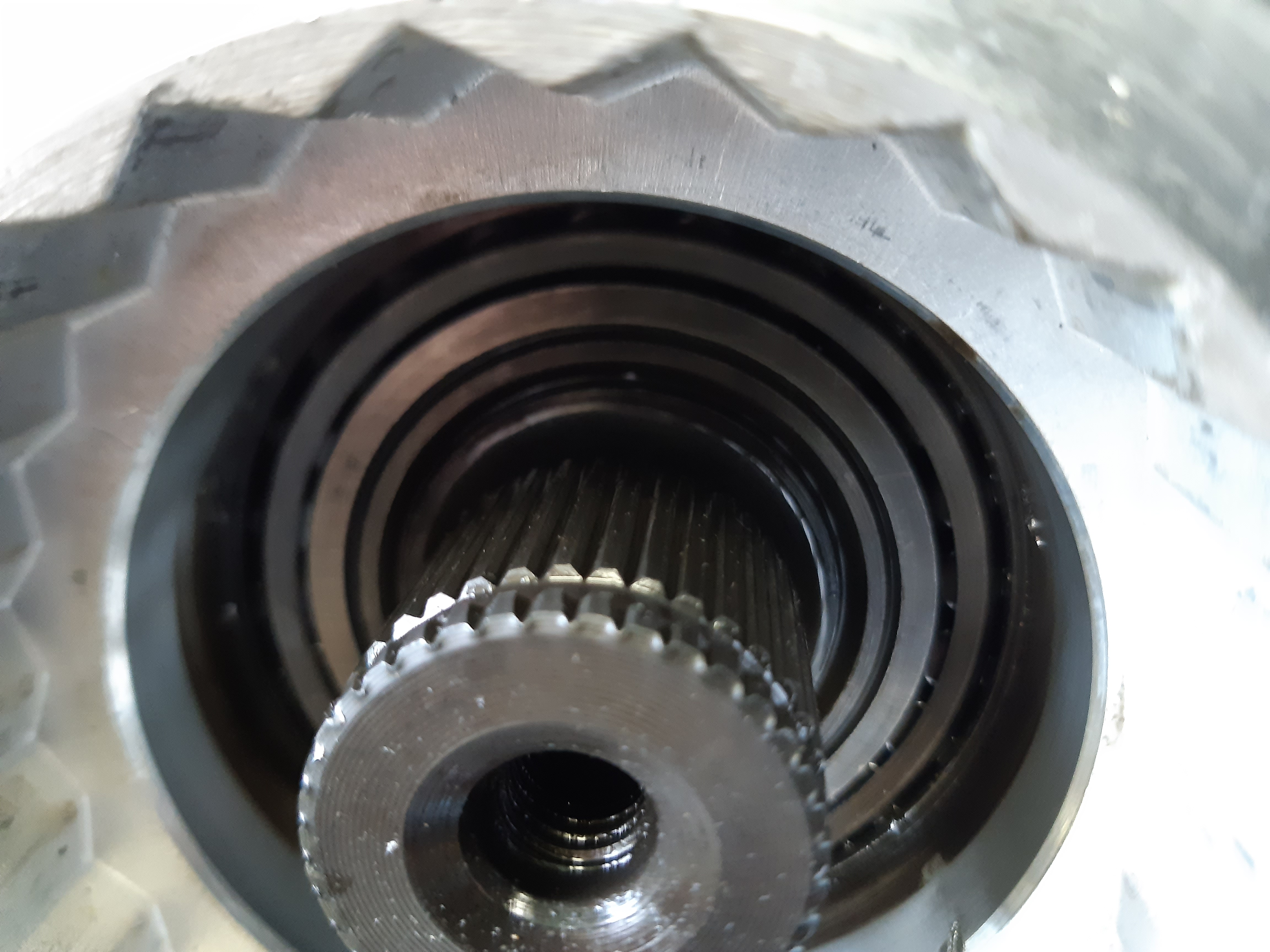

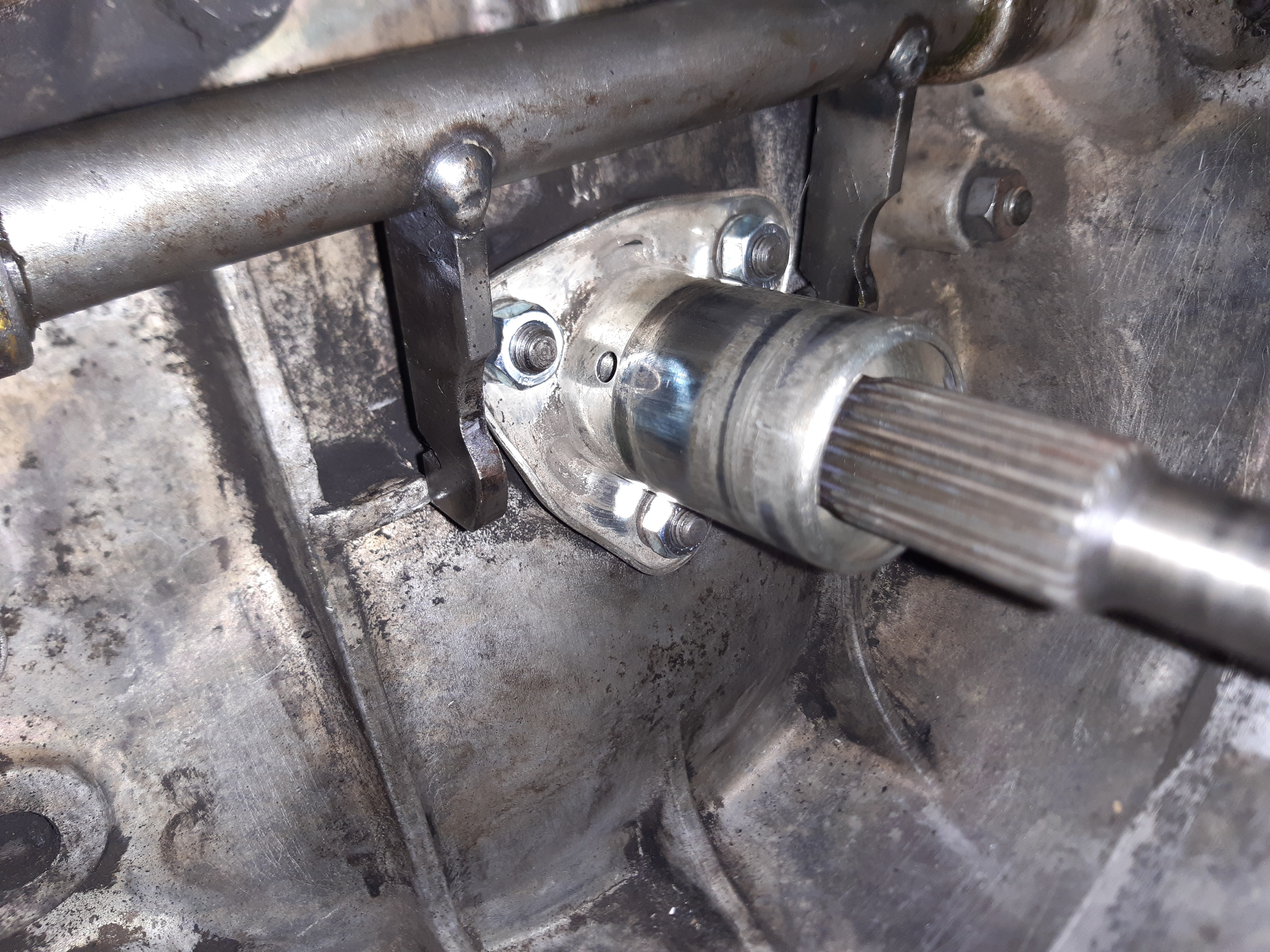

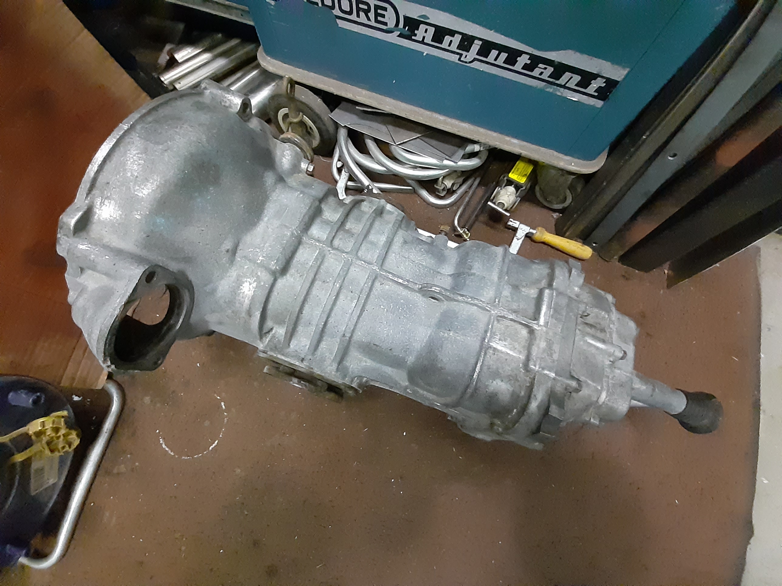

Weiter geht's mit Getriebe reinigen und Anlasser in Stand setzen
Clas
Beiträge: 849
Registriert: 10.08.2019 09:44
IG T2 Mitgliedsnummer: 214

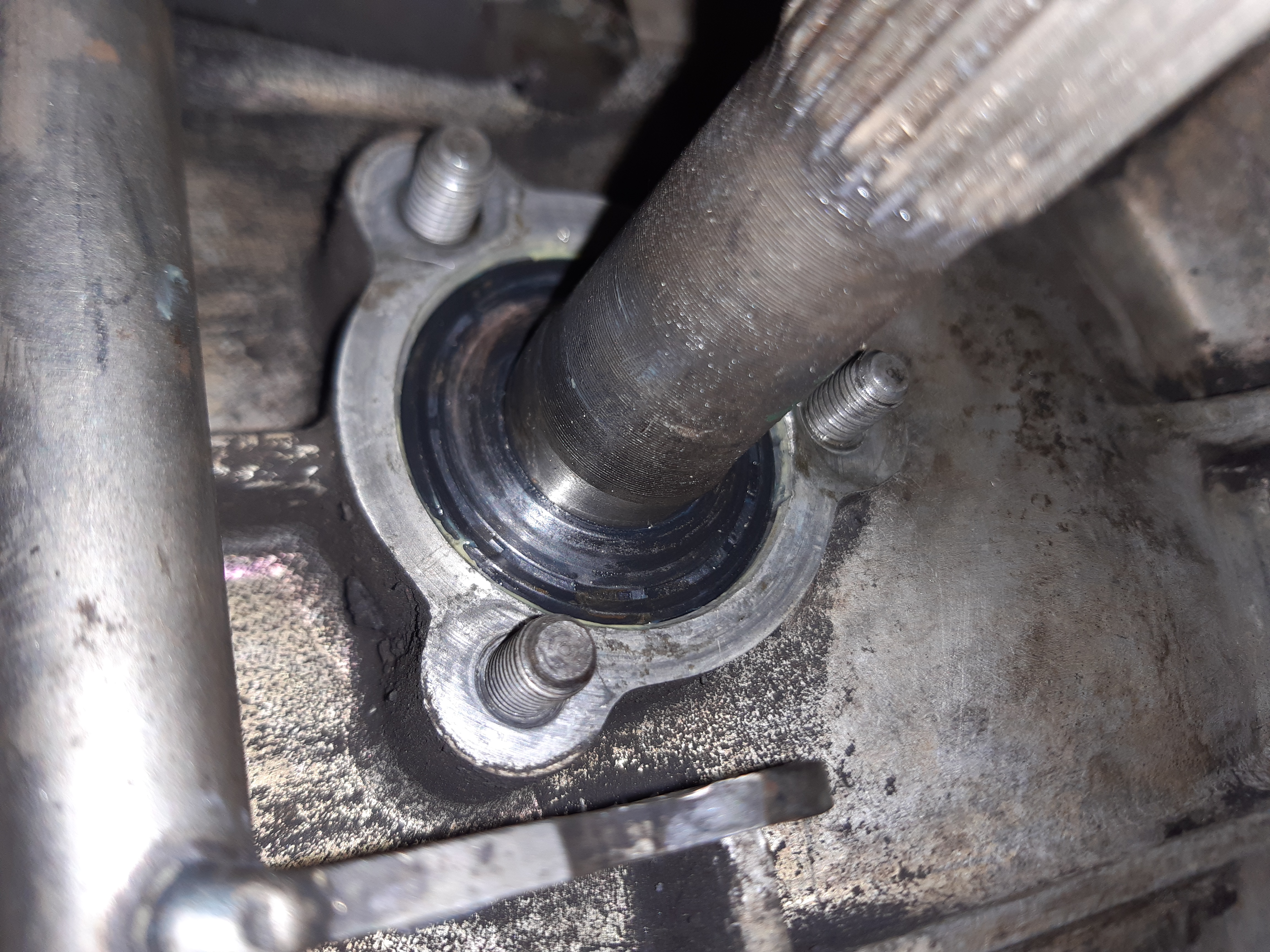

Beitrag von Clas »
Und Getriebe neu abdichten
