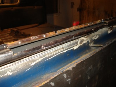

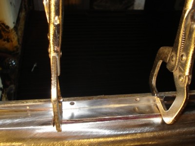

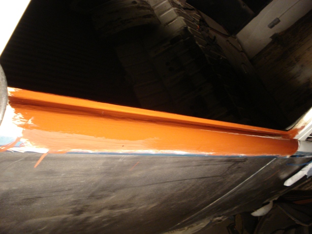

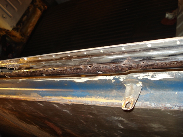

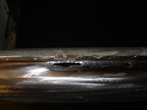

Heute ging´s jedefalls das erste Mal seit langer Zeit in normaler Körperhaltung mit den Arbeiten am Bus weiter. Ich habe mir den Fensterrahmen der Seitenscheibe mittig links vorgenommen, der nach dem Einsatz der Zopfbürste recht großflächige Durchrostungen zeigte und im hinteren Bereich ziemlich vernarbt war.
Die Ausgangsbasis.
Die Ausgangsbasis.

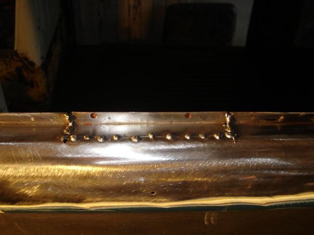

Fixieren des neuen Bleches.
Die ersten Schweißpunkte...

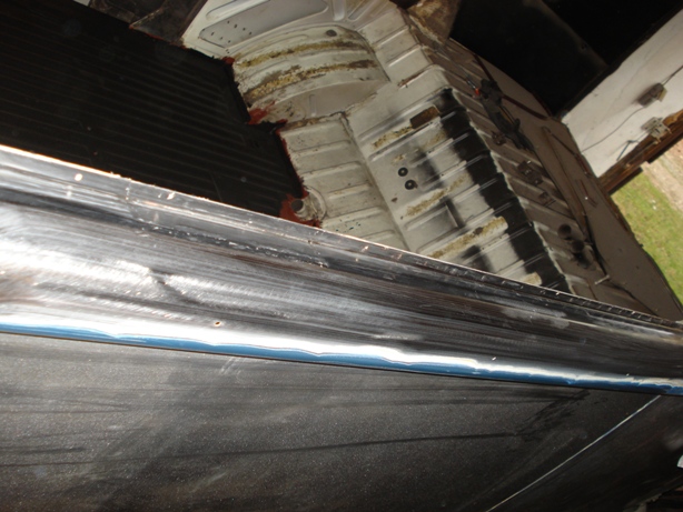

...hier bereits verschliffen.
Die Rostnarben habe ich dann noch verzinnt und den Rahmen dann schließlich grundiert. Leider sind die 3 restlichen Seitenscheibenrahmen noch schlimmer vergammelt, aber glücklicherweise ist die Anfertigung der Reparaturbleche recht simpel, so dass ich optimistisch bin, dass es keine größeren Probleme dabei geben wird...

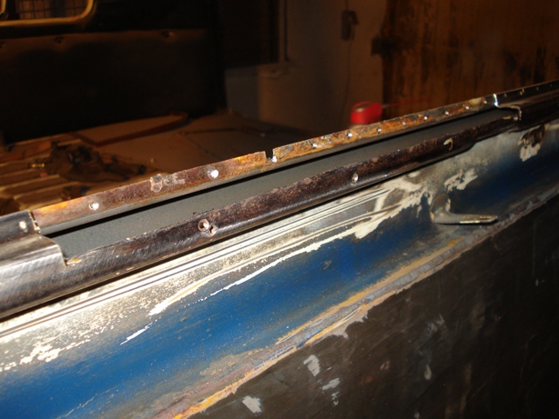

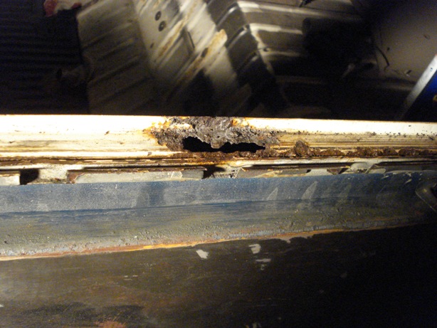

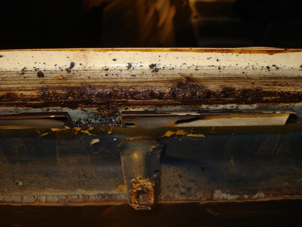

So, gestern abend ging´s erstmal mit dem hinteren Scheibenrahmen auf der Fahrerseite weiter. Nachdem ich die widerspenstige Seitenblende endlich demontiert hatte (war offensichtlich festgegammelt), konnte ich das ganze Ausmaß der Rostschäden erahnen.
Neben der großflächigen Durchrostung im Bereich des Ausstellfensters waren diverse kleinere Durchrostungen an der Kante zur Klemmleiste erkennbar, also...
...mußte ich die Klemmleiste ausbohren, um den ganzen Schaden erkennen zu können und den Rost später komplett herausschneiden zu können.
Der durchrostete Bereich mußte also herausgeschnitten werden und ein entsprechendes Reparaturblech angefertigt werden.

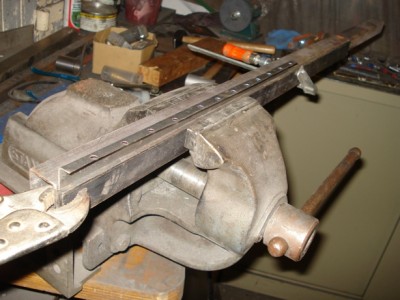

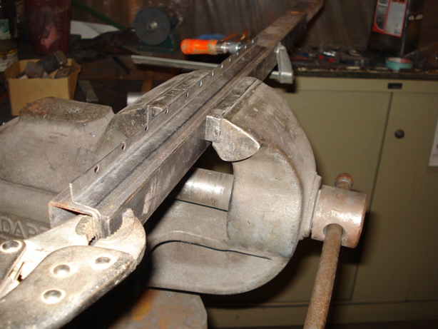

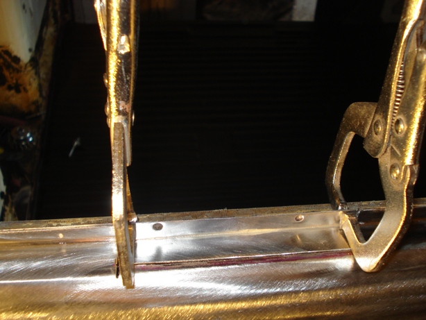

Glücklicherweise ist die Anfertigung dieses Reparaturbleches auch mit einfachsten Hilfsmitteln möglich, also...
...habe ich ein Blech erst einmal im Schraubstock (mit Hilfe eines Stahl-L-Profils und eines Flachprofils) gekantet und danach an den originalen Punkten Löcher für die Lochpunktschweißung am Scheibenrahmen gesetzt. Anschließend wurde die 2., etwas rundere Kante über ein Vierkantrohr gekantet. Der genaue Zuschnitt des Bleches erfolgt dann im nächsten Schritt (Bilder folgen).
