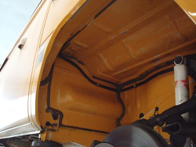

Die nächste Schweißorgie steht an, denn ich hätte das hier...
gerne wieder so....
Ich habe mir mal ein Bild vom Eisstrahler "geklaut" und gespiegelt. Hoffentlich hat er nix dagegen.
Meine Frage in die Runde hier.
Hat jemand die genauen Maße der beiden Bohrungen, also Lage und Durchmesser?
Danke schonmal

Nach so langer Zeit, wird es mal wieder Zeit für ein kleines Update, denke ich.
Denn der hier....
...sieht nun aktuell wieder so aus.
und auch das hier ....
...wollte ich bekanntlich ja wieder so haben.
Es ist schluß endlich dann so geworden.
Am ganzen Unterboden ist noch nirgends Dichtmasse verabeitet. Die kommt erst später.
Aber vor dem Winter soll er auf jeden Fall noch silber werden. Hoffen wir mal das Beste...

Da ja der Erhalt der original verbauten Schiebetür ein echtes Unterscheidungsmerkmal beim Silberfisch ist, habe ich mich spontan entschlossen meine Tür zu retten. :lol:
Ich hatte noch reichlich Blech über, also habe ich kurz das Innenteil neu gemacht und anschließend die Außenhaut untenrum erneuert.
dann verschweißt
und grundiert
Nun kann bald der finale Lack drauf.

Re: [Sauwetter] aus der Eifel
Beitrag von Dani*8 »
Hallo Jörg,
Klasse Arbeit! :dafür:
Aaaaber unten müssen auf der Innenseitze unbedingt Belüftungslöcher rein (wie im Original), sonst rostet das Ding umgehen wieder drauflos. Die Unterkante ist eine echte Kondenswasserfalle!
Beitrag von Sauwetter »
Hi Daniel,
Du meinst den unteren Bereich zur Außenhaut? Bei mir war dieser Teil ein einziges, großes Belüftungsloch.
Aber danke für den Tip. ich werde dann noch welche rein machen.
Auch wenn´s schmerzt, denn die Tür ist schon von innen lackiert. *grummel*
Beiträge: 4348
Moin!
Genau die Lüftungslöcher müssen da rein.
So:
sah das Reparaturblech von mir aus. Ob die Löcher so auch original gewesen sind, weiß ich nicht, da gings deiner Schiebetür scheinbar genauso wie meiner...
Gruß Stephan
