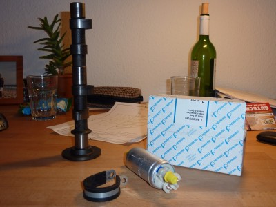

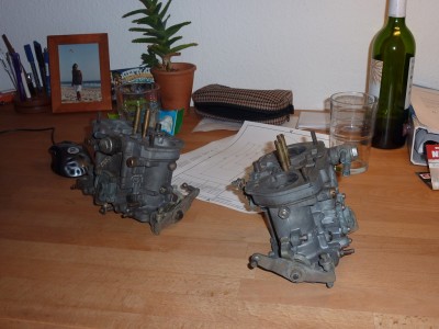

Kurzes Update:
Die W110 ist da und mit ihr auch eine neue elektrische Pierburg Benzinpumpe.

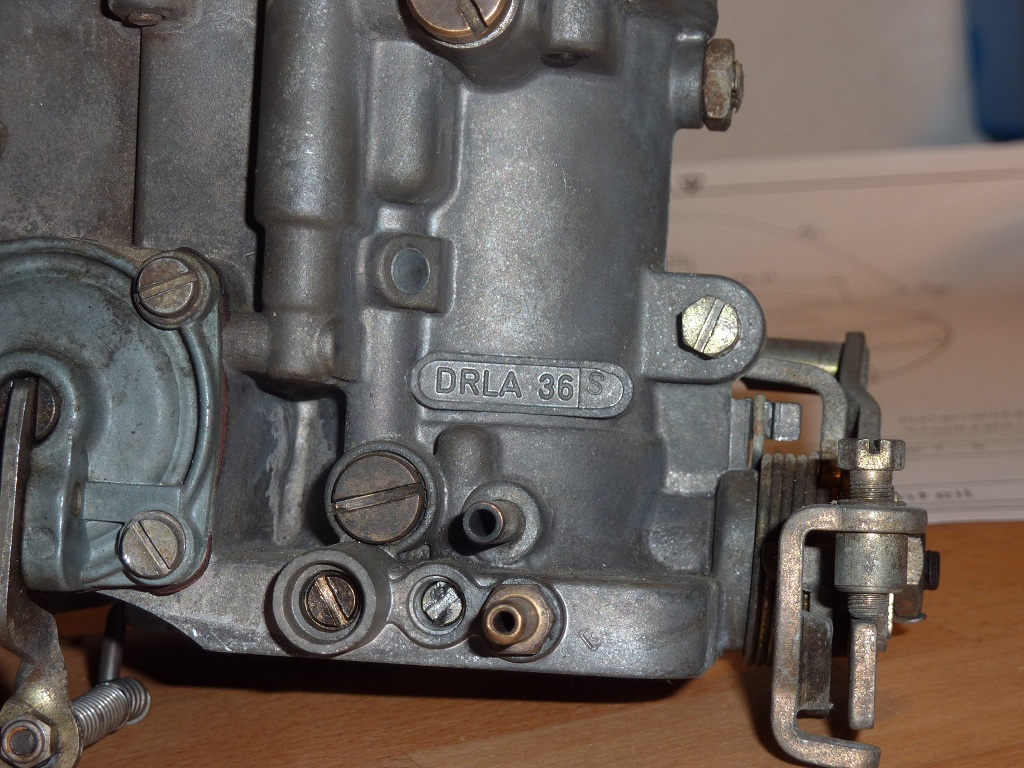

Und letzte Woche war wie Weihnachten: Meine Vergaser sind gekommen. Es sind jetzt doch 36er Dellorto´s an statt der 40er geworden. Die vergaser stammen vom Alfa Sud und haben bis auf das Mischrohr auch schon zufällig die richtige Bedüsung für meinen 1776. Ich hab jetzt lange darauf gewartet, doch letztentlich hat sich das bei diesem Preis auch gelohnt!

... so sieht also ein rundum gelungener abend aus: ein fot von der freundin, ein fläschlein roter und dazu zwei flotte gemischfabriken. du glücklicher :happy:
grüsse, mario

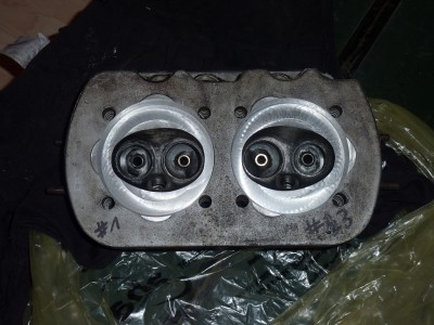

So, es hat sich wieder was getan.

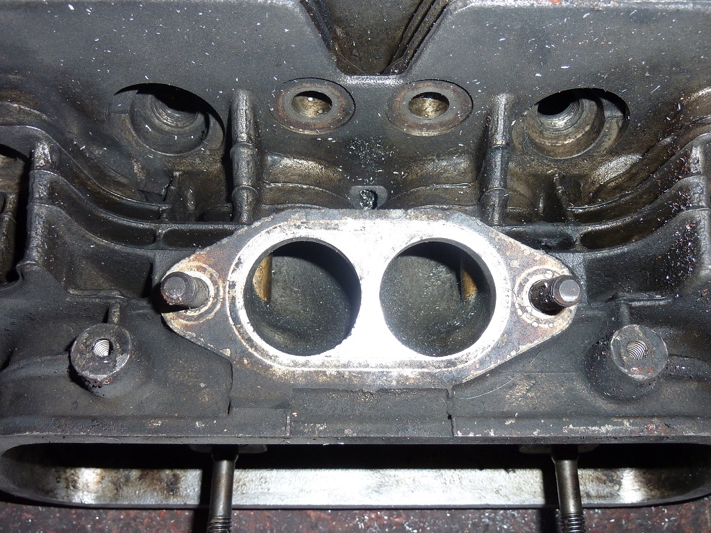

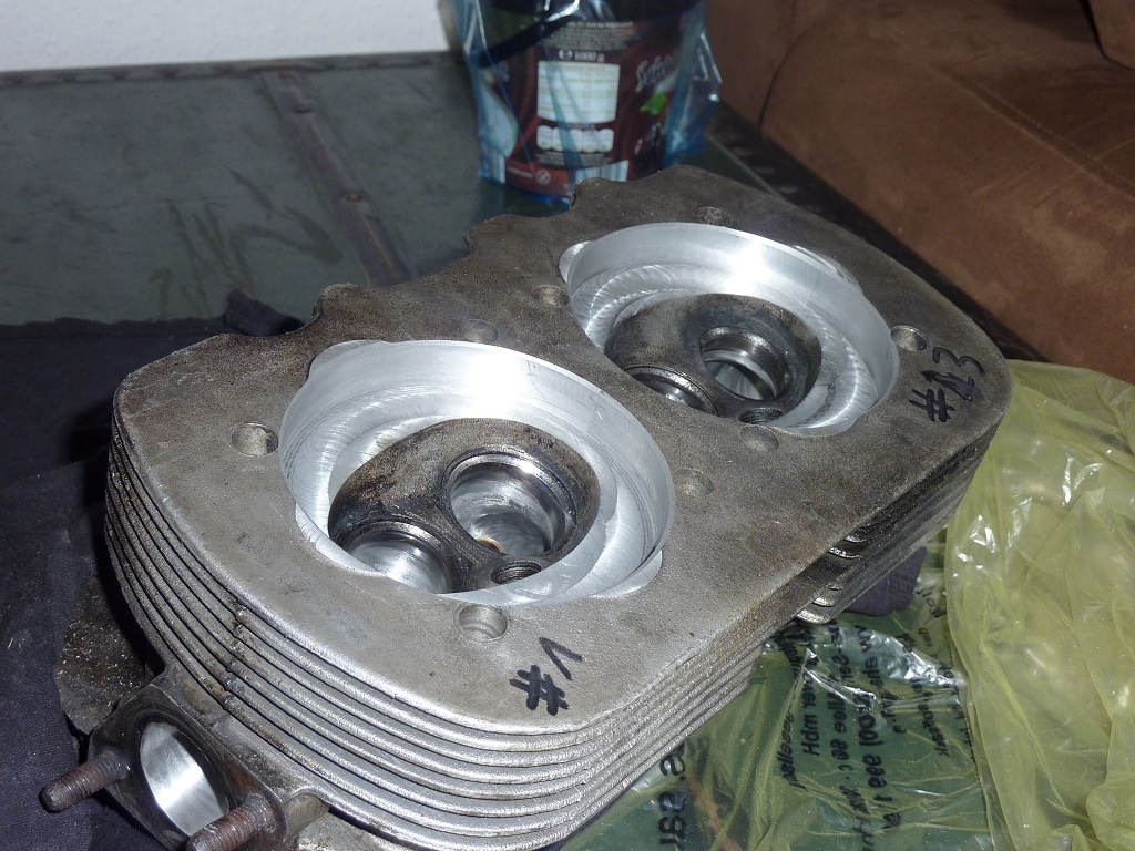

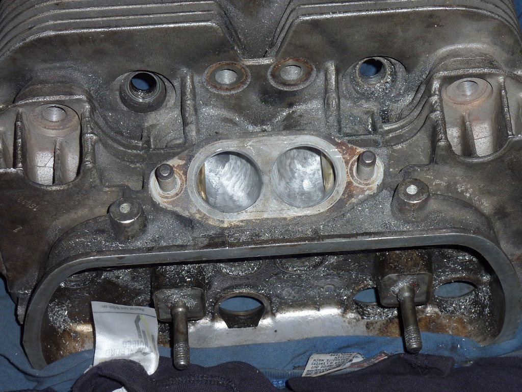

Die Kanäle der Köpfe sind fertig bearbeitet. Desweiteren hab ich heute abend meine ehmaligen Kollegen in der Spätschicht besucht um die Köpfe fräsen zu lassen :D . Den Rest erkläre ich mal in Bildern.

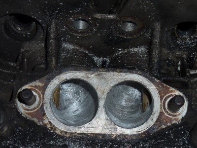

Ich hatte mir die K&Z von AA Performance zugelegt. Heute musste ich aber leider beim Vermessen feststellen das die Zylinder am Außendurchmesser auf der Seite wo der Zylinderkopf sitzt, nicht alle das gleiche Maß haben. Einer wich um 0,06mm ab. Desweiteren war keiner der Zylinder 100% rund. Sie waren alle ein wenig eierig mit einer Abweichung von 0,03mm. Ich will jetzt aber auch nicht schlecht über diese K&Z herziehen, da ich keinen vergleich zu anderen Prudukten habe. Es ist immerhin mein erster Motor!
Hat da vielleicht jemand ähnliche oder andere Erfahrungen gemacht ??
Haudi; Schorse....
unbearbeitet!
unbearbeitet!
geschruppt!
geschruppt!
geschliffen!
geschliffen!

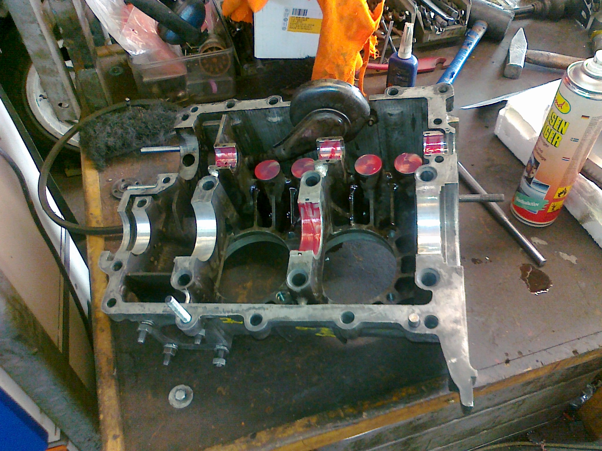

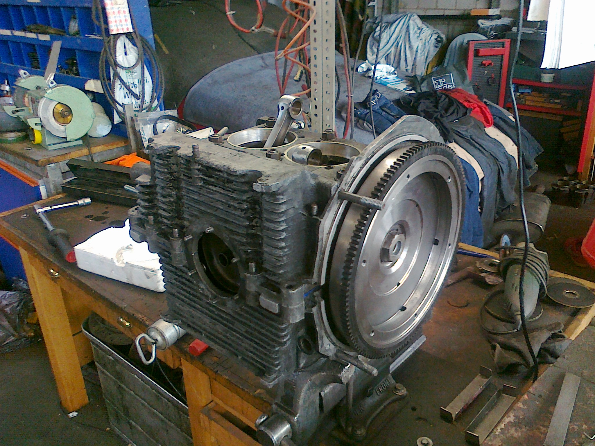

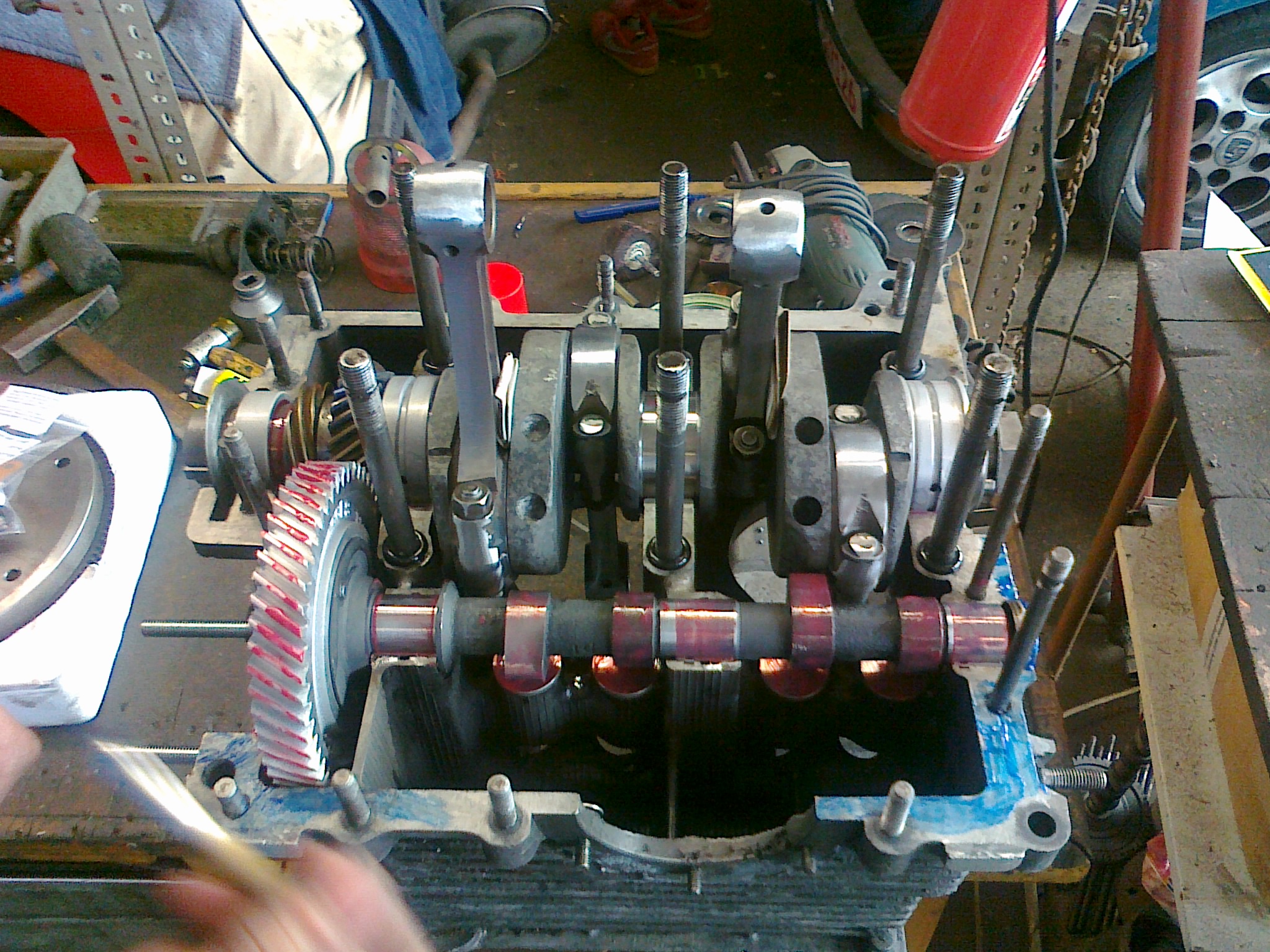

Nach langer Zeit hat sich mal wieder etwas getan. Inzwischen war war bereits der longblock montiert, doch leider hat sich ein Stehbolzengewinde im Gehäuse verabschiedet welches jetzt mit einem Helixcoil repariert werde muss. Weitere Bilder werden noch folgen....
sham 69
Beiträge: 1557
Registriert: 16.01.2009 11:48
Re: [Emma1970] Emma & Molly
Beitrag von sham 69 »
die Pleuel sehen sehr gut aus, der Rest auch...weitermachen!
