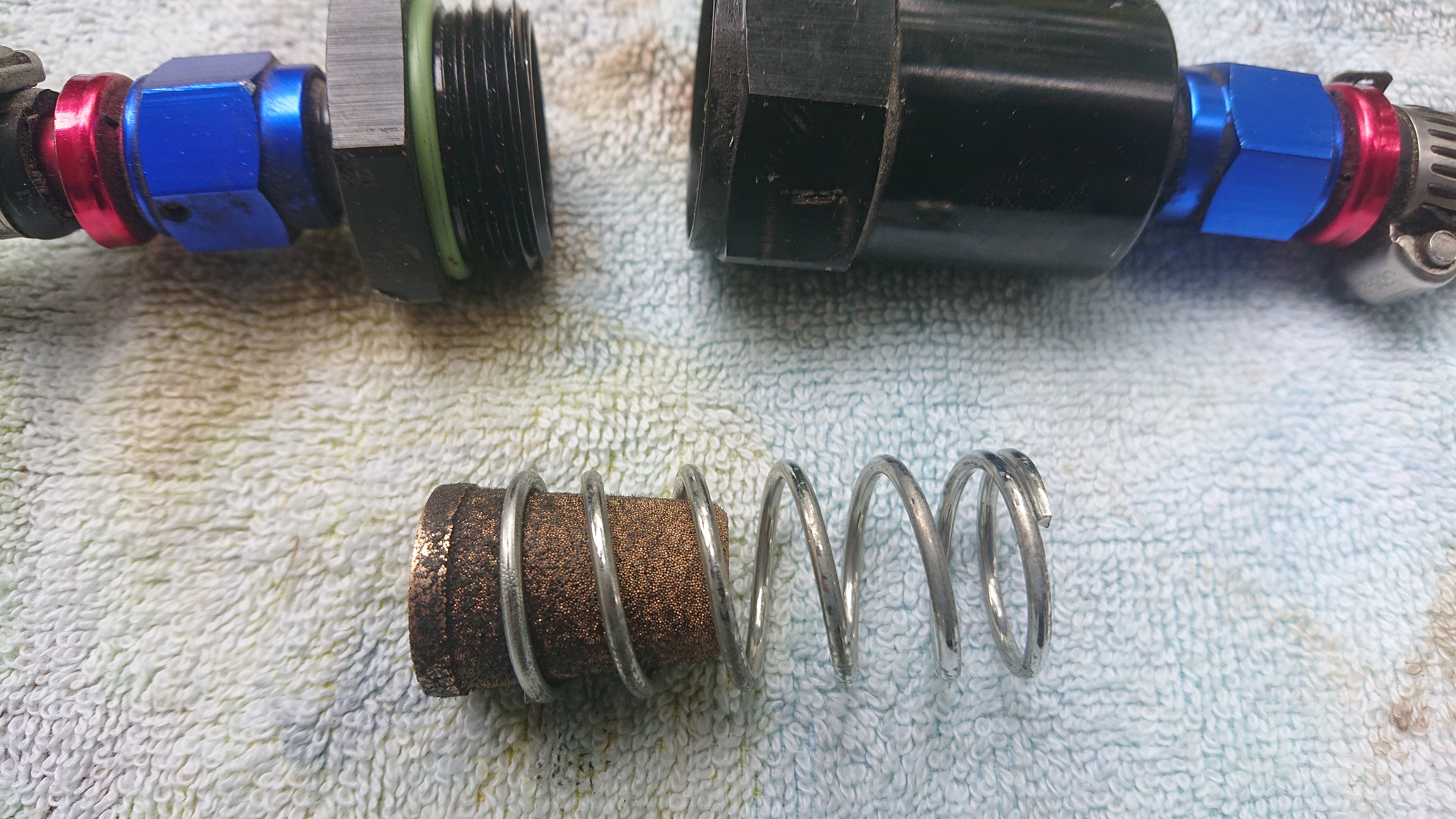

Da mir das Thema keine Ruhe gelassen hat, habe ich heute die Druckseite der Kraftstoffleitung komplett ausgebaut und den ursächlichen Fehler gefunden. Der Kraftstofffilter war dicht. Die Pumpe hat also ordentlich Gegendruck gehabt und immer am Maximum gearbeitet da der Druckregler erst NACH dem Filter kommt. Schwein gehabt.
Der Gates Schlauch kann also nur bedingt etwas dafür, der Hochdruckfilter ist ebenfalls 2 Jahre alt.
Den Vorfilter werde ich mir demnächst mal anschauen und das Sieb in der Pumpe auch reinigen.
schrauberger
- Beiträge: 1840
Re: [sham 69] und der Camper
Hallo Emanuel,
das ist ja merkwürdig, daß der Filter so schnell zu war.
Hast Du mal deinen Tank von innen begutachtet?
sham 69
- Beiträge: 1559
Hallo Ralph,
das ist natürlich auch mein nächster Gedanke. Den Tank habe ich damals 2013 beim Umbau auf großen 14mm Ausgang und Rücklaufleitung von innen gereinigt und gespült. Sah eigentlich gut aus.
Vermutlich liegt es an meinem Tankverhalten. Der Tank ist selten voll. Auf der Urlaubsfahrt wird dann aber natürlich vollgetankt. Vermutlich wird dann viel Dreck gelöst.
Ich werde den Filter mal öffnen und nachsehen, was da so heftig blockiert.

Es sind Norma Schellen und ich verwende sie genau einmal. Tatsächlich habe ich an fast allen Schlauchverbindungen rundziehende Schellen oder verpresste Verbindungen. Das war der Notreparatur am Straßenrand geschuldet,da musste ich nehmen, was im Bordwerkzeug zu finden ist.
Momentan ist eine durchgehende, fliegende Leitung ohne Filter direkt von Pumpe zur Einspritzleiste verbaut.
Zum Schlauch habe ich schon alles geschrieben. Der schien nicht das Problem zu sein sondern das Symptom des verdreckten Filters.
