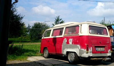

Die erste Proberunde war prima, nur Spur und Sturz passen noch nicht und auch sonst ist natürlich noch viel zu tun. Achsvermessung, Gewindefederbeine abstimmen, Lenkanschläge einstellen, Motor entlüften entlüften entlüften (ggggggggg)
Der Motor dreht sauberst hoch und klingt im Leerlauf wie ein SerienTyp 4, unter Last wirds dann deutlich zorniger jedoch nicht so nervig wie meine 44 IDF Weber damals auf dem Typ 1...
Die Karosserie muss und kann ich dann als nächstes fertig stellen, jetzt kann ich zum schleifen aus der Halle fahren...Farbe gibt's dann über den Winter und danach dann hoffentlich eine §21 Abnahme.
und: natürlich hatte ich rote Nummern dran.

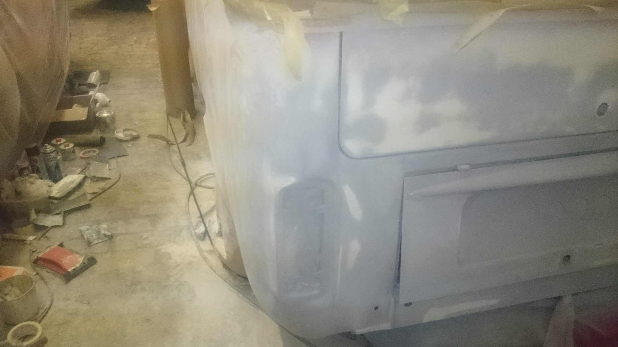

Auch wenn hier nicht viel zu lesen ist, ich bin nicht wirklich untätig...aber schleifen und spachteln, garniert mit füllern ist nicht ganz so spannend...

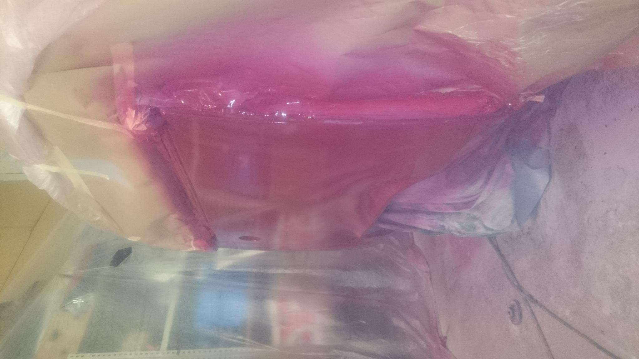

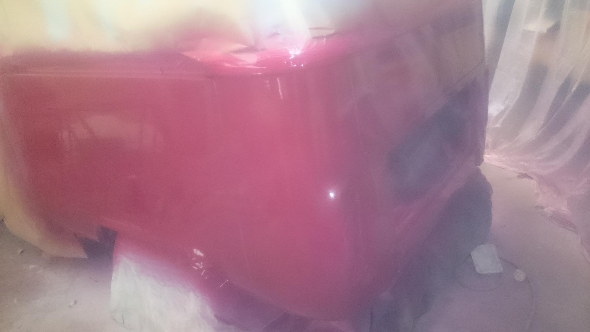

Mittlerweile habe ich eine Lackierkabine improvisiert und in den nächsten Tagen werde ich das Heck lackieren. Bin gespannt. Ehrlich gesagt geht mir langsam die Puste aus, die Lackiervorbereitungen haben unglaublich viel Zeit gekostet. Das habe ich unterschätzt, seit 6 Monaten schleifen, schleifen und schleifen, immer eine Nacht die Woche und man macht sonst keinen Fortschritt. Übrigens alles mit Hand - nix Maschine aufgrund der Staub- und Geräuschentwicklung des Nächtens. :argue:

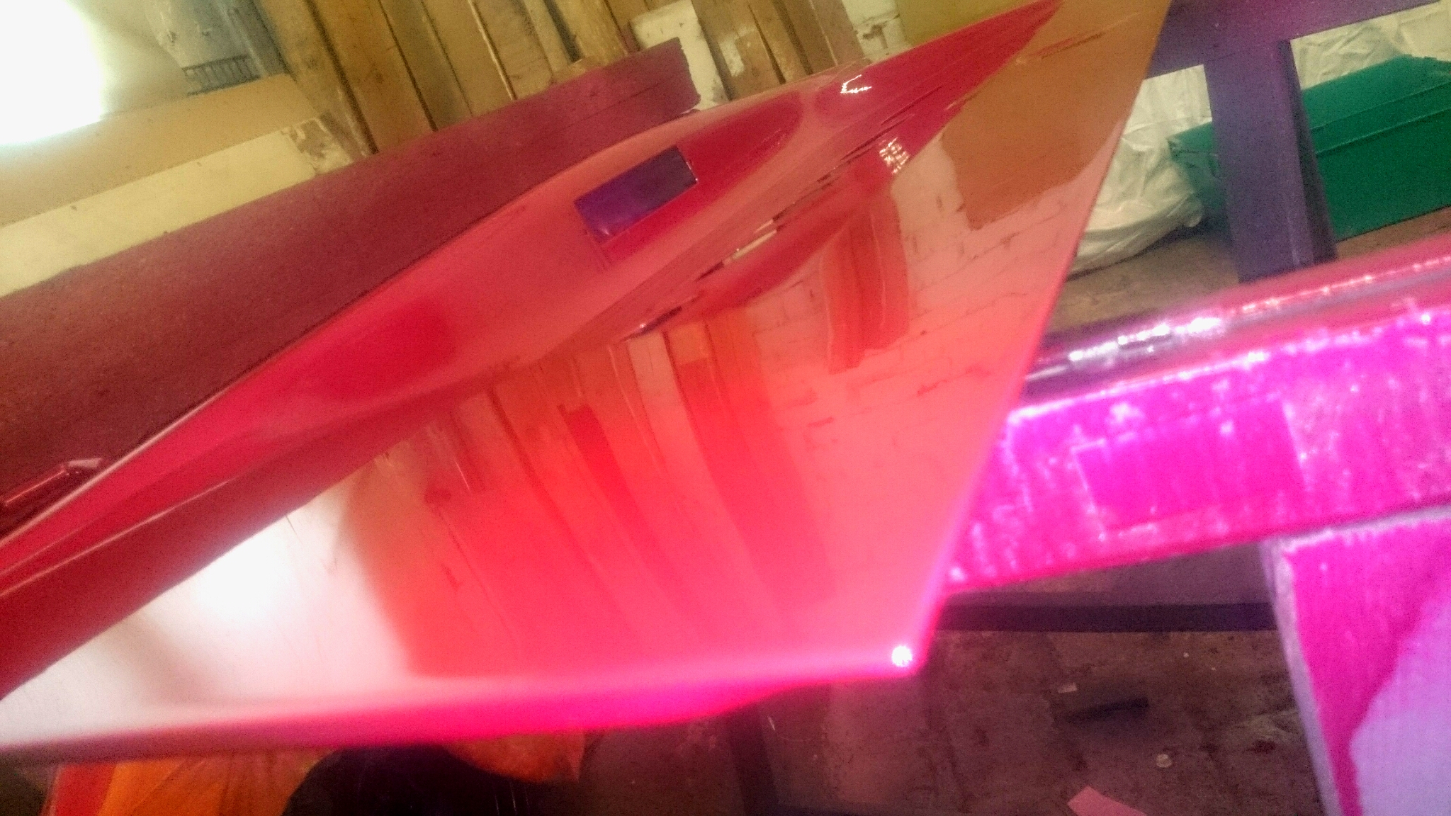

letzte Nacht die Motorhaube lackiert, dafür das ich eigentlich nur Graffiti kann geht's ganz gut...selbstverständlich wäre das ohne Komplikationen zu einfach, deswegen hat es den Lack an 2 Stellen schön hochgezogen beim trocknen. Da war wohl mal irgendwann Kunstharz im Spiel...

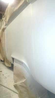

Ehrlich gesagt habe ich die Vorarbeiten mächtig unterschätzt. Die Seitenwände sind eine Schweinearbeit und irgendwie bin ich nicht wirklich zufrieden.
Die Halle ist leider im Moment auch nicht wirklich warm zu bekommen, mehr als 5 Grad sind in der Lackierecke nicht drin. Ich habe die Ablüftzeiten sehr gestreckt und lackiere stets in ganz dünnen Schichten. Die Farbe wärme ich vor.
