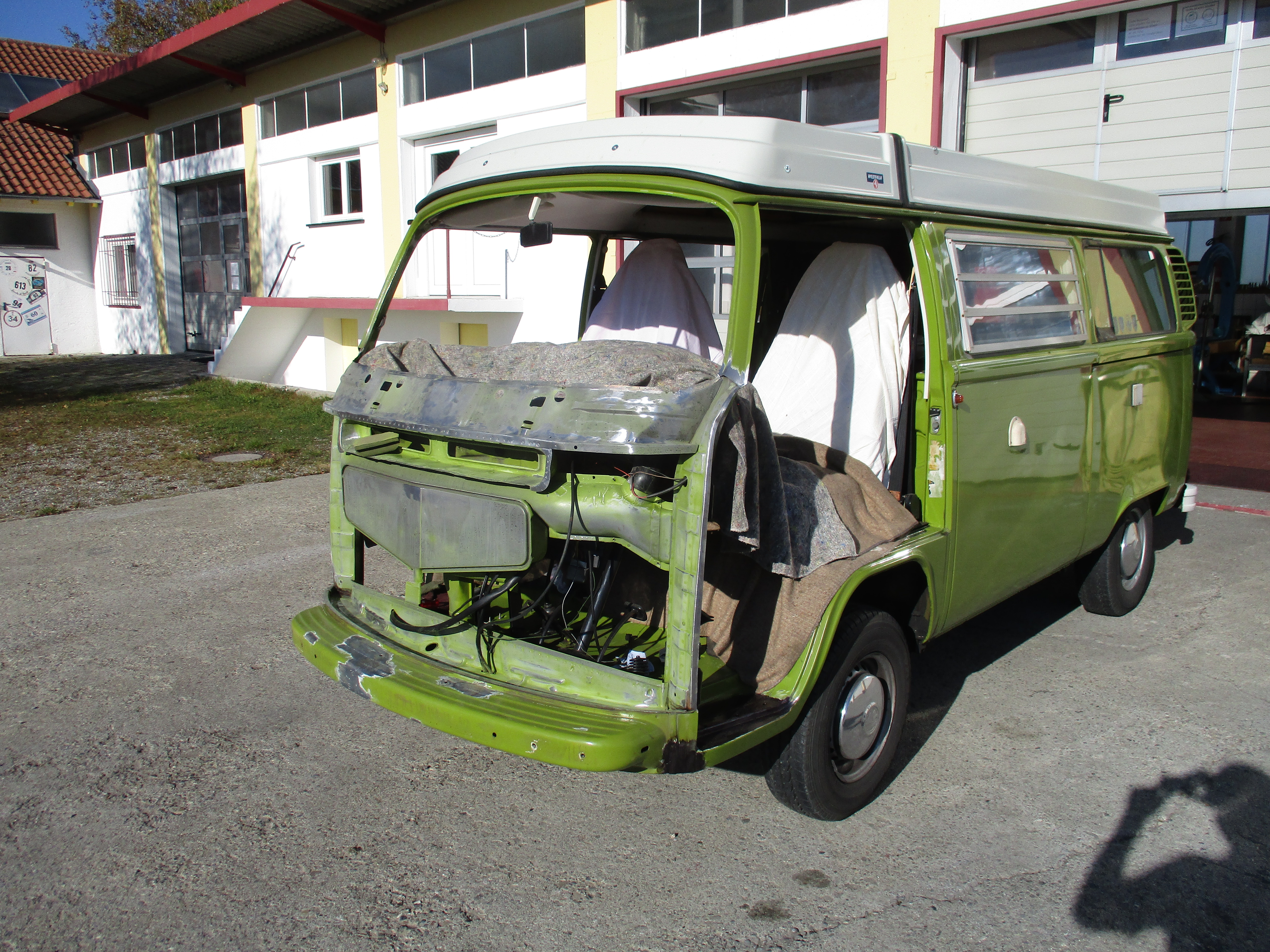

Front und Scheibenrahmen:

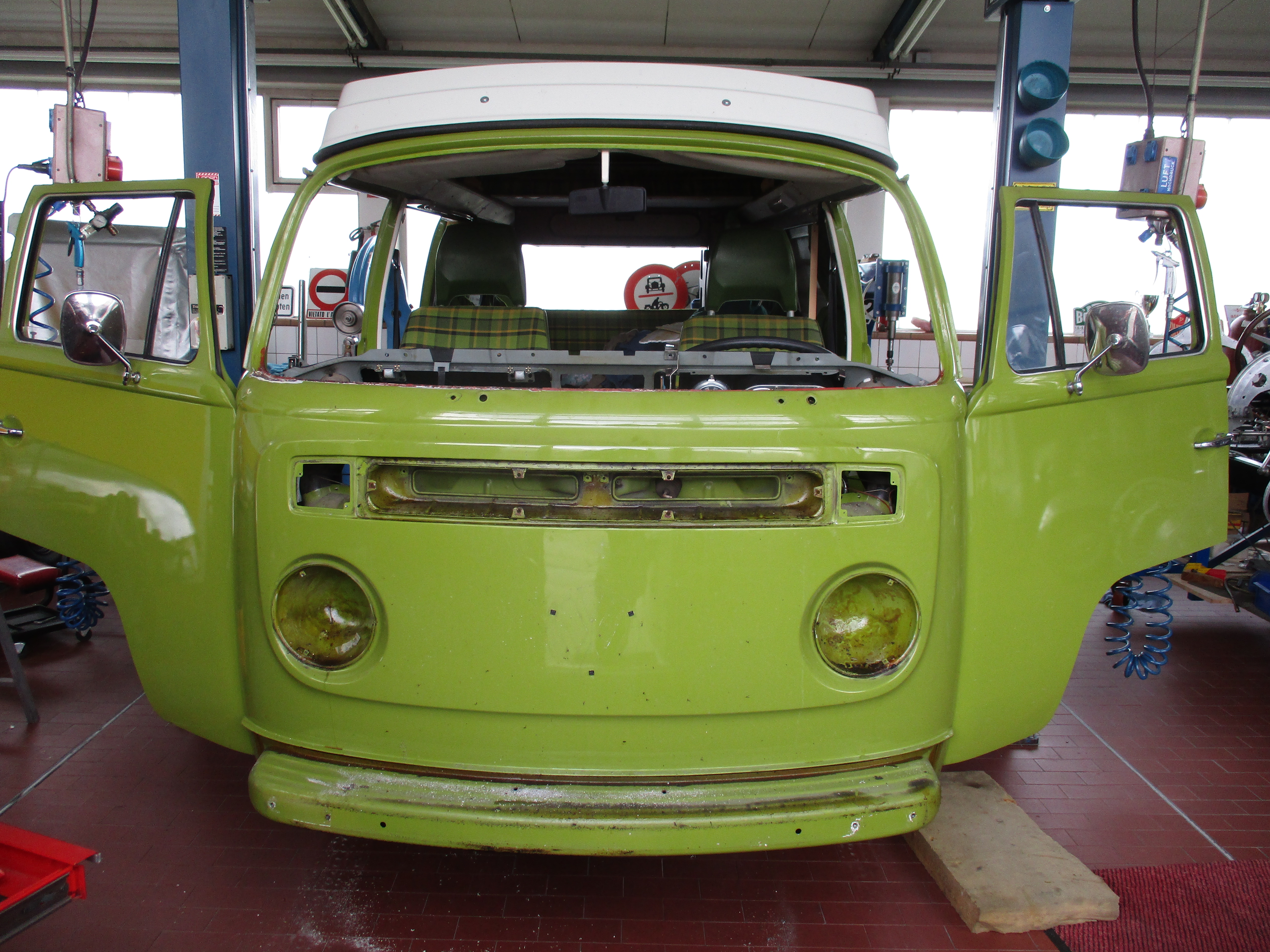

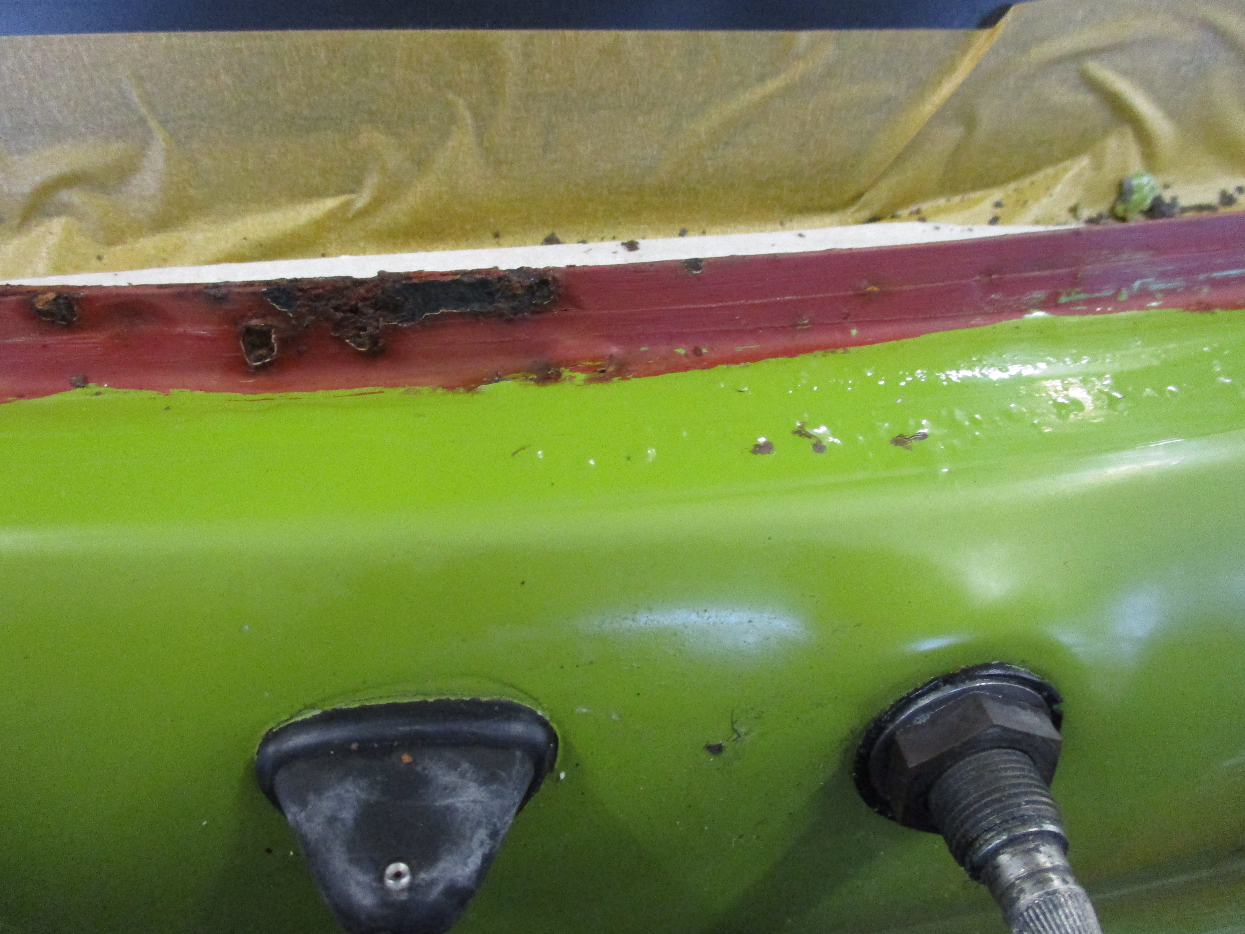

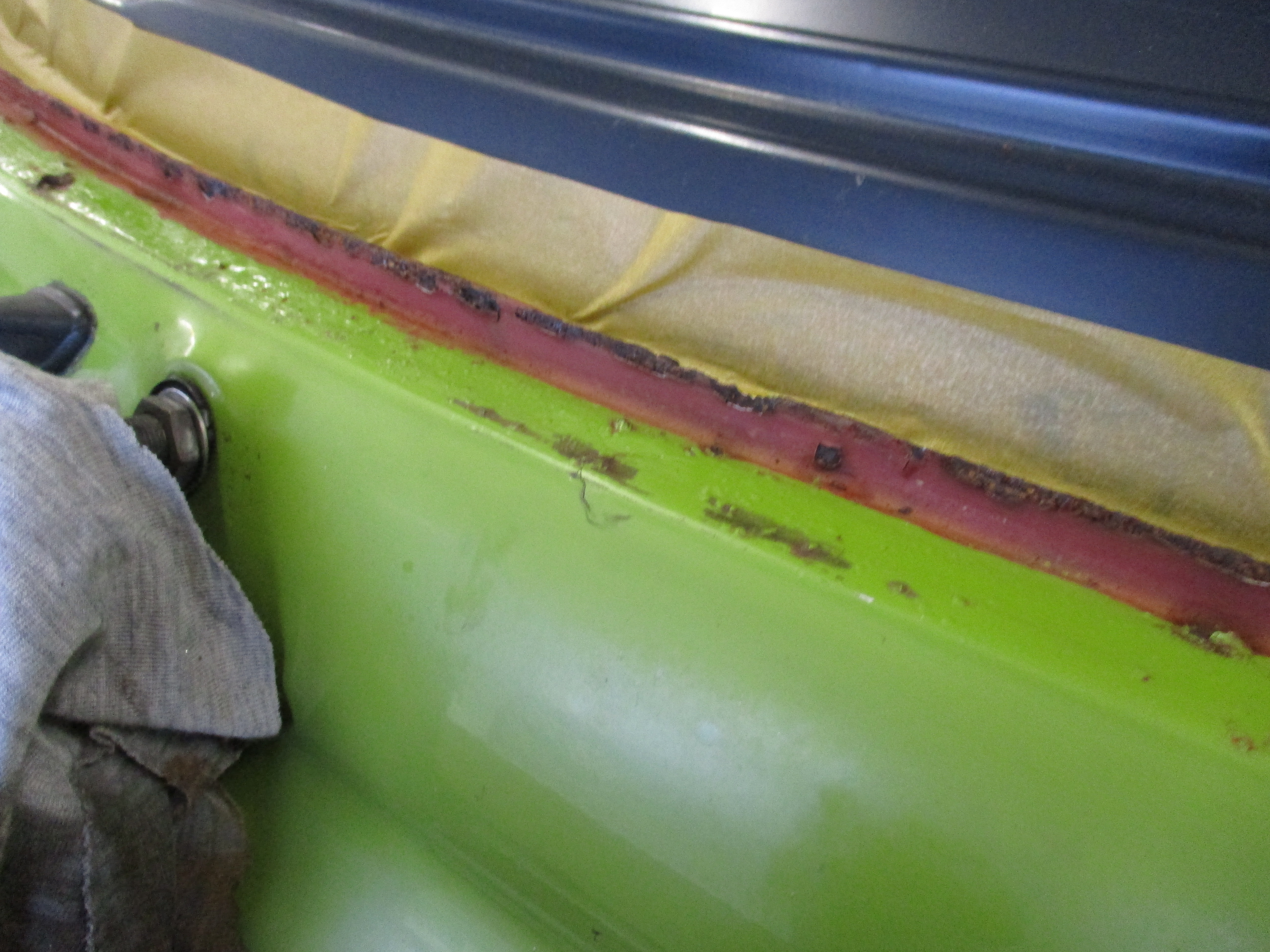

letztes Jahr war der Bus vorne auf einmal nicht mehr dicht. Die Ursache war schnell im Scheibenrahmen gefunden. Ein Termin bei einem vertrauenswürdigen und sehr erfahrenen Karosseriebauer wurde vereinbart. Nach Ausbau der Scheibe war das Ausmaß (wer hätte es anders erwartet) deutlich schlechter als erwartet.

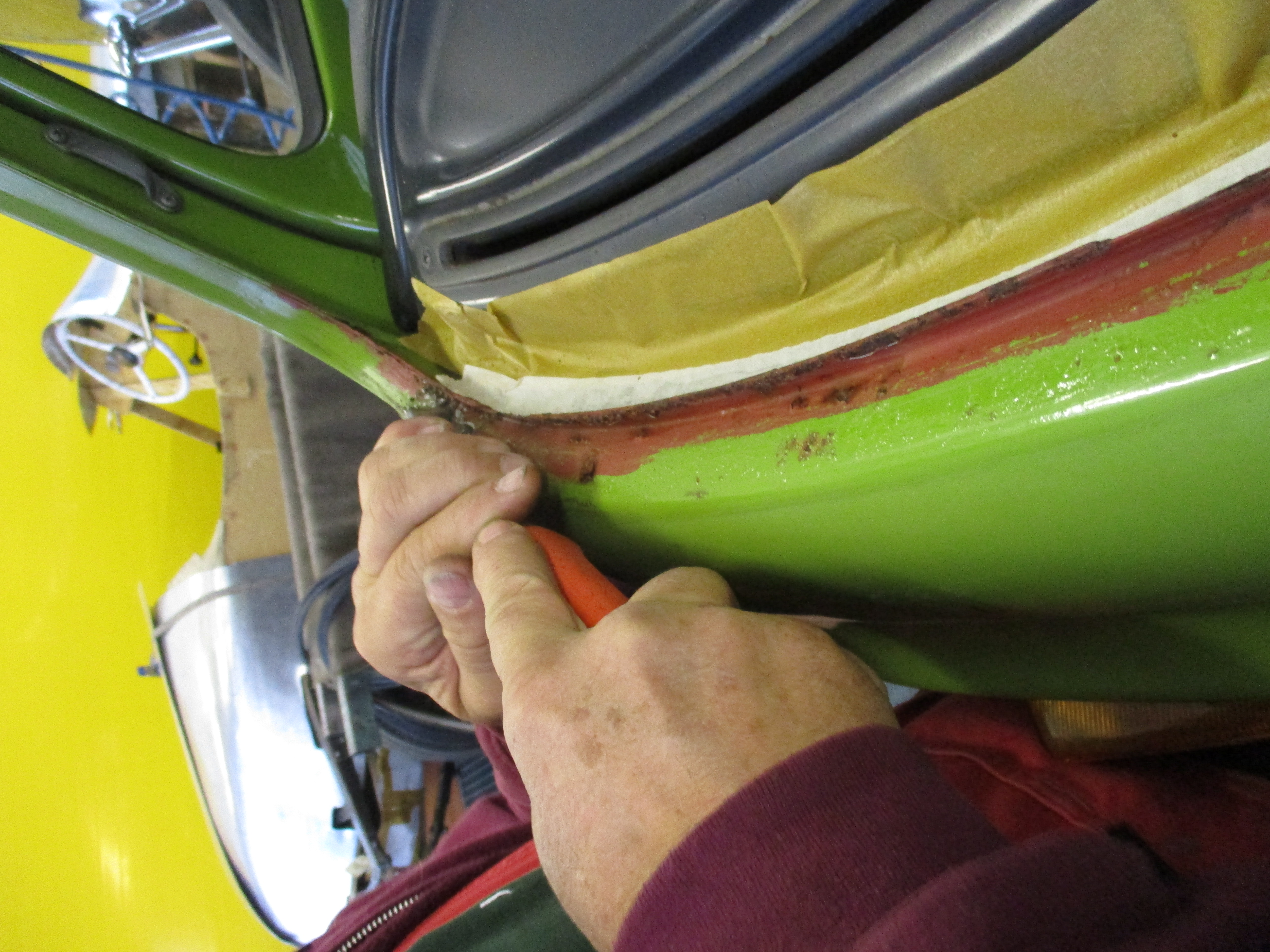

Der Bus wurde in Italien mal überlackiert, damals machte man das nicht so liebevoll wie heute, genauso wurde der Scheibenrahmen mit Spachtelmasse repariert...
Auf den ersten Blick sah das gar nicht so schlecht aus. Wenn nur diese Blasen nicht wären..... Dann legen wir mal etwas frei....

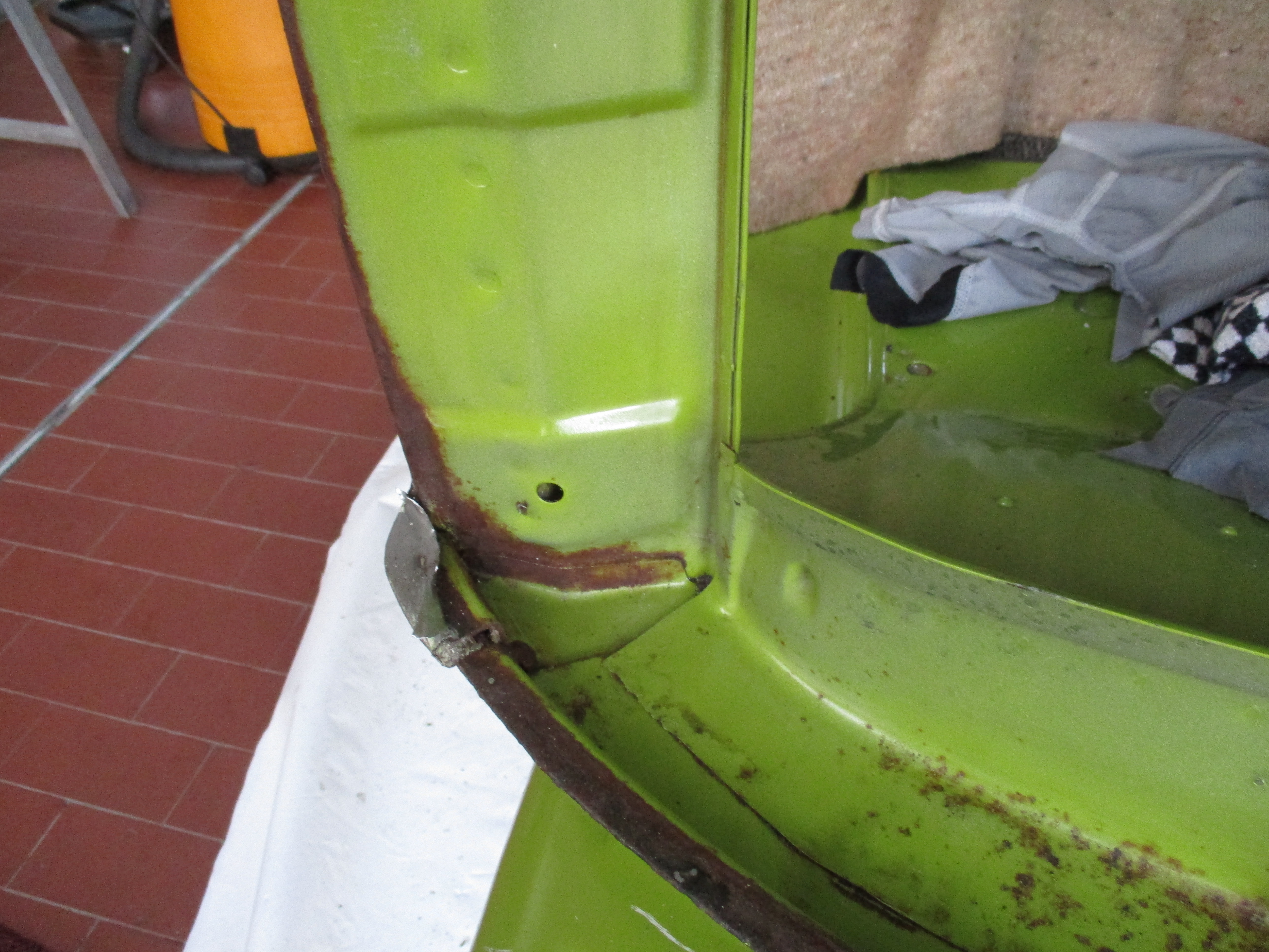

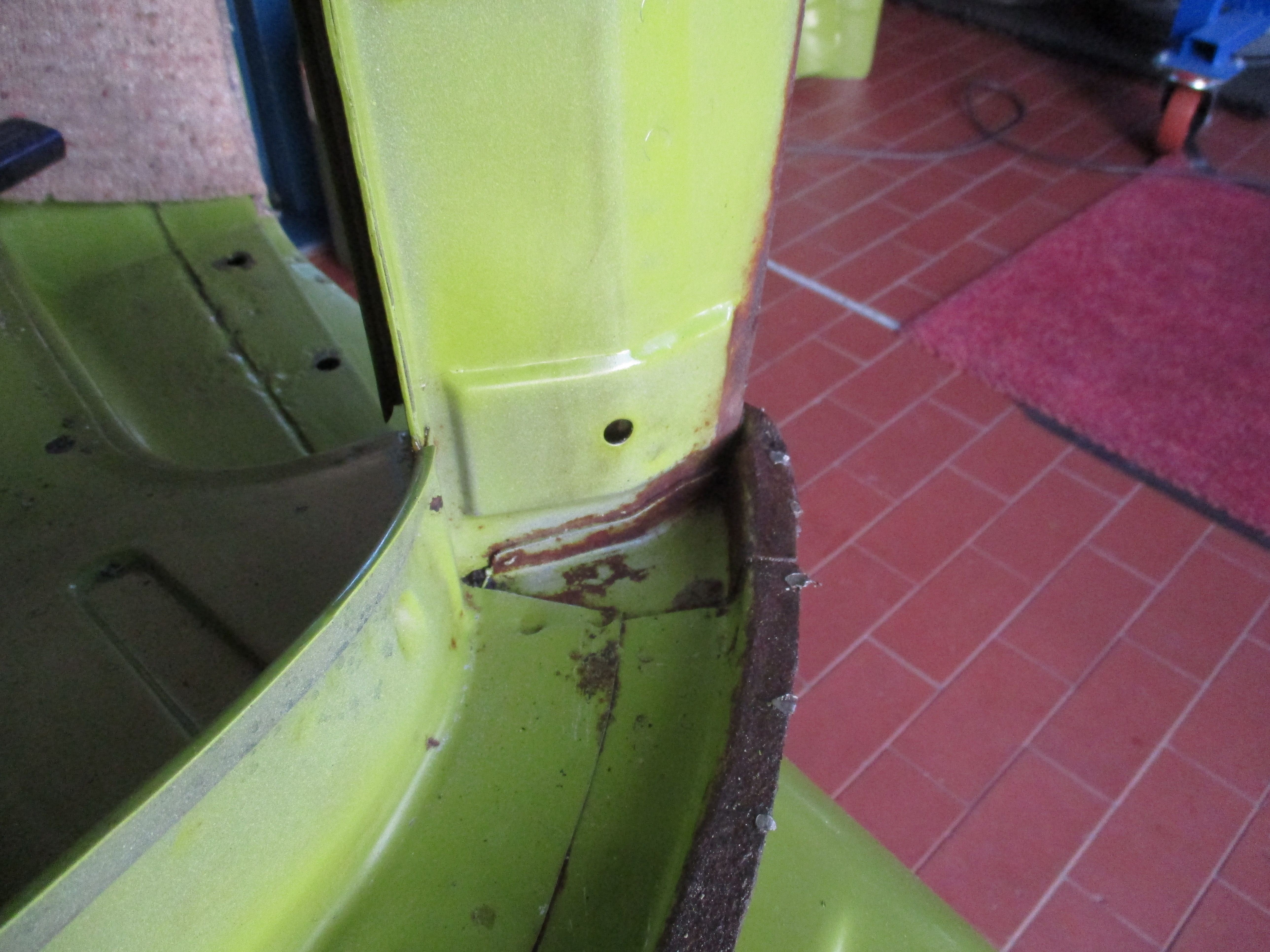

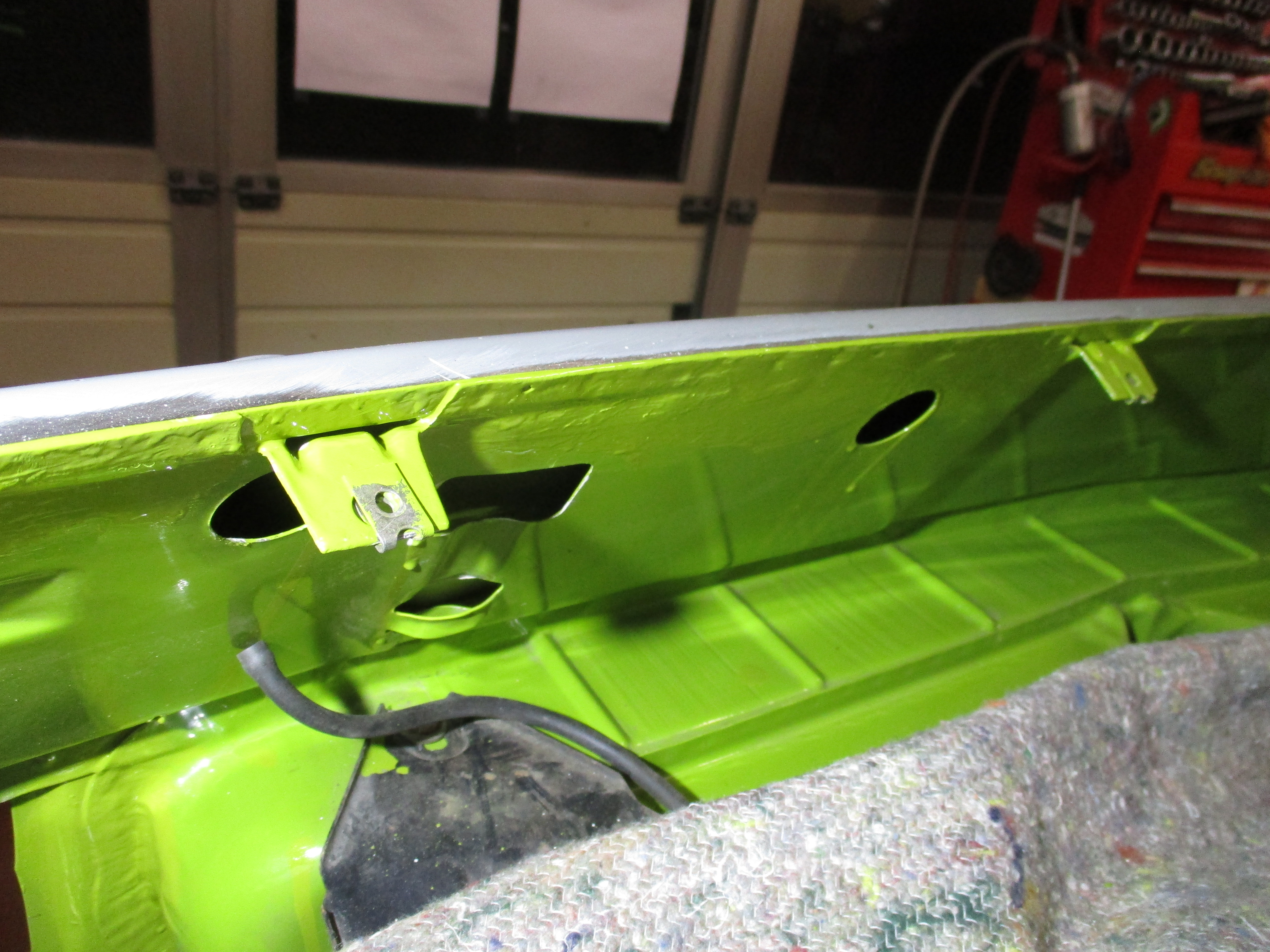

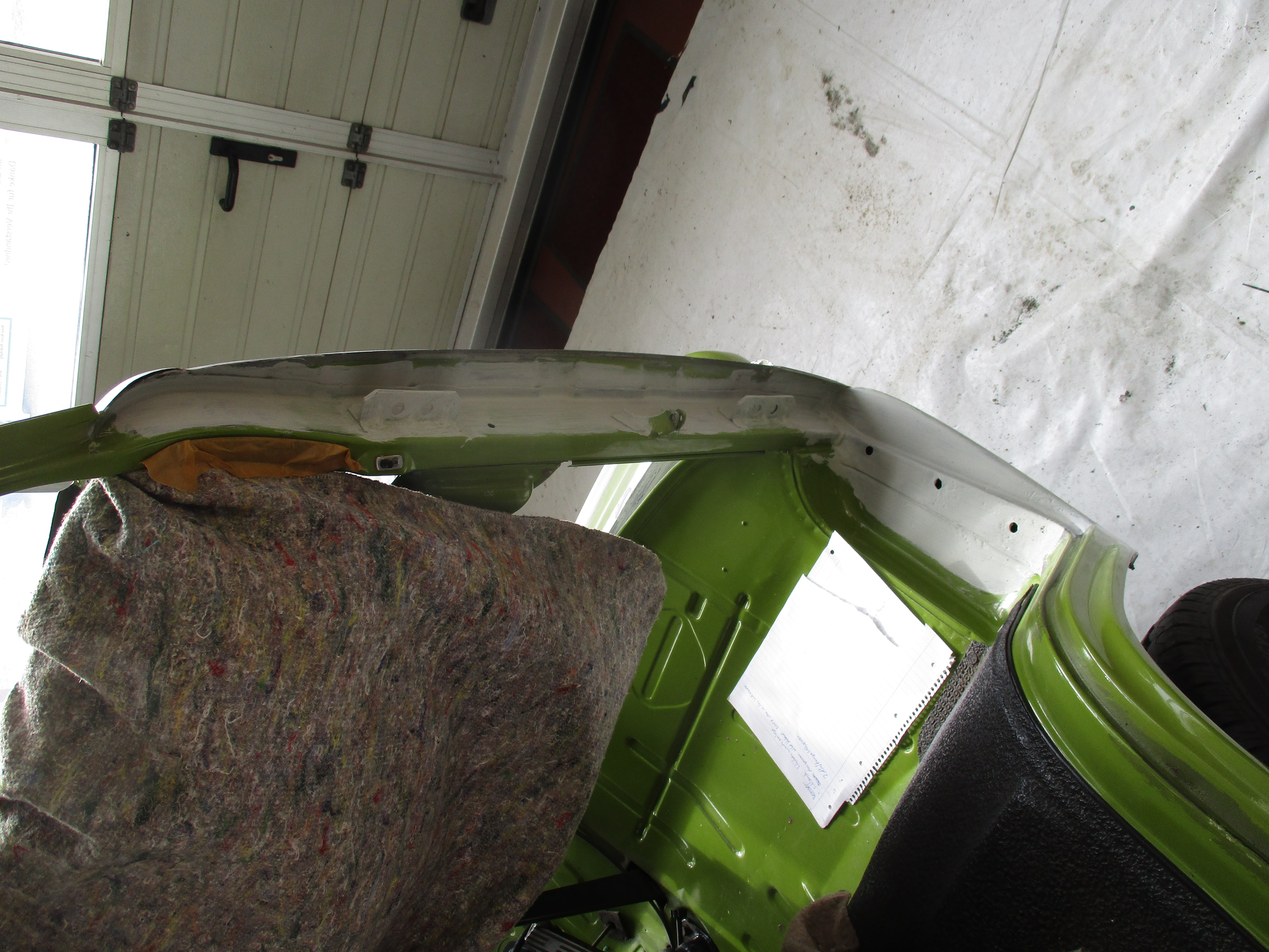

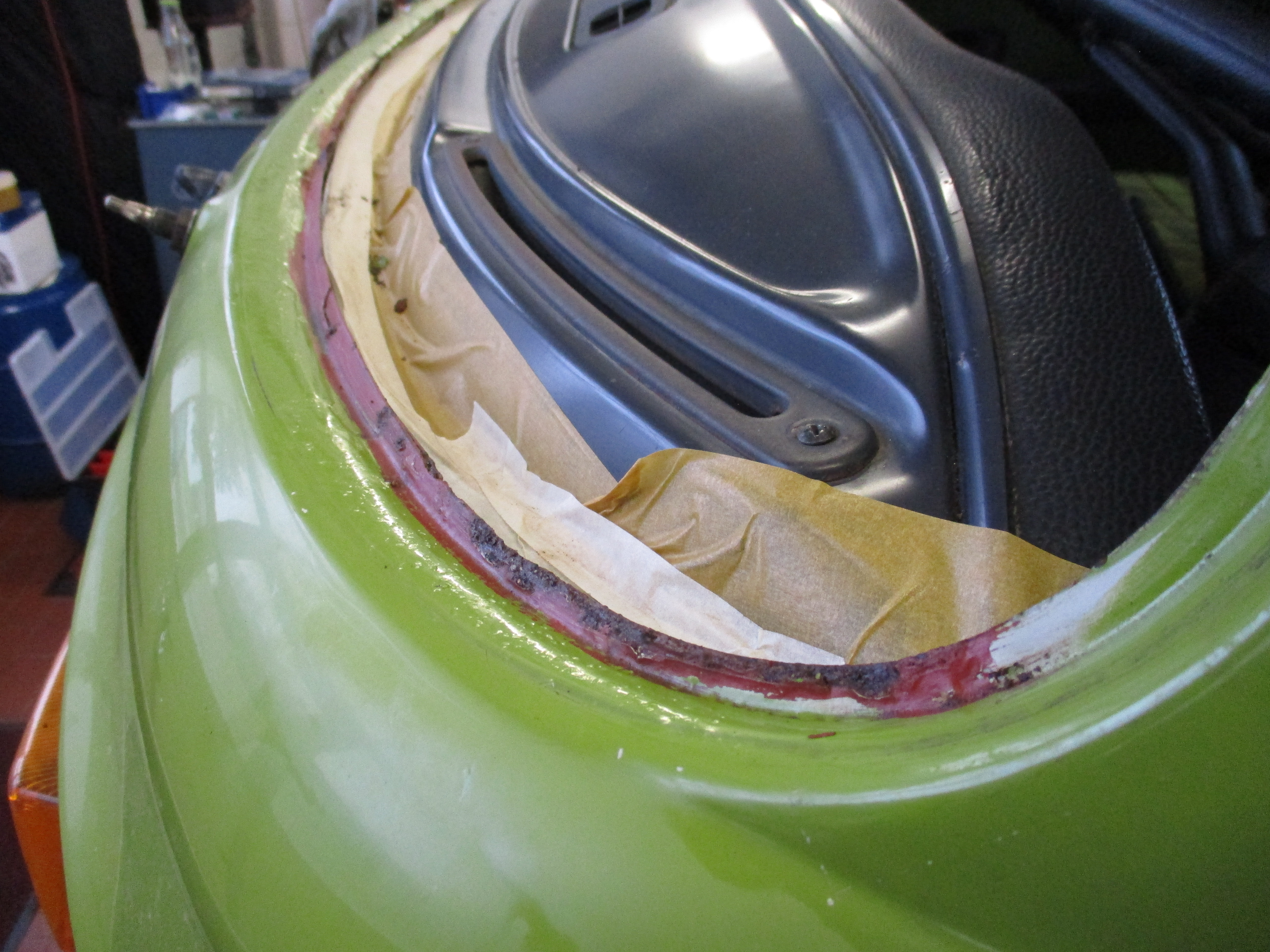

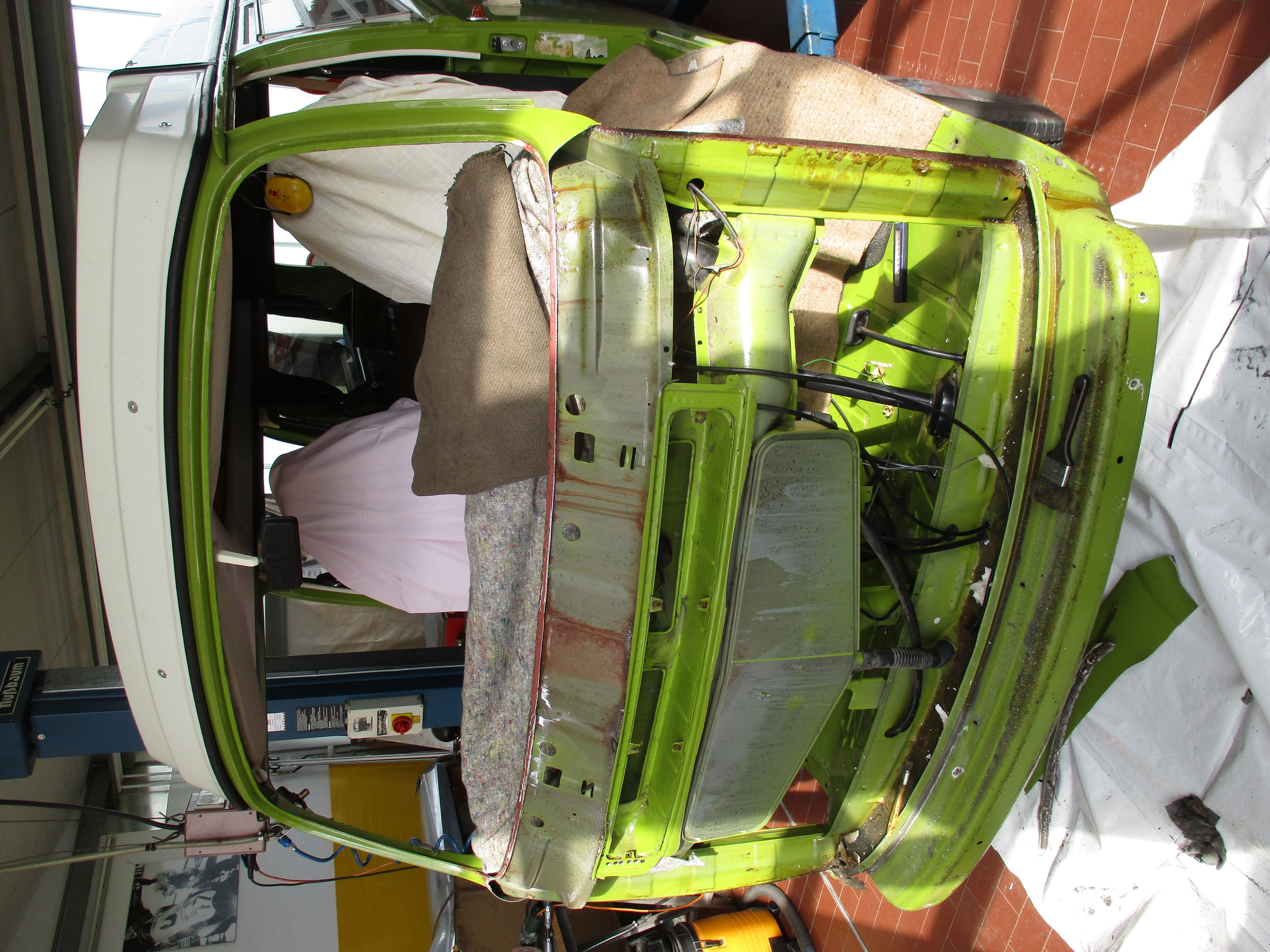

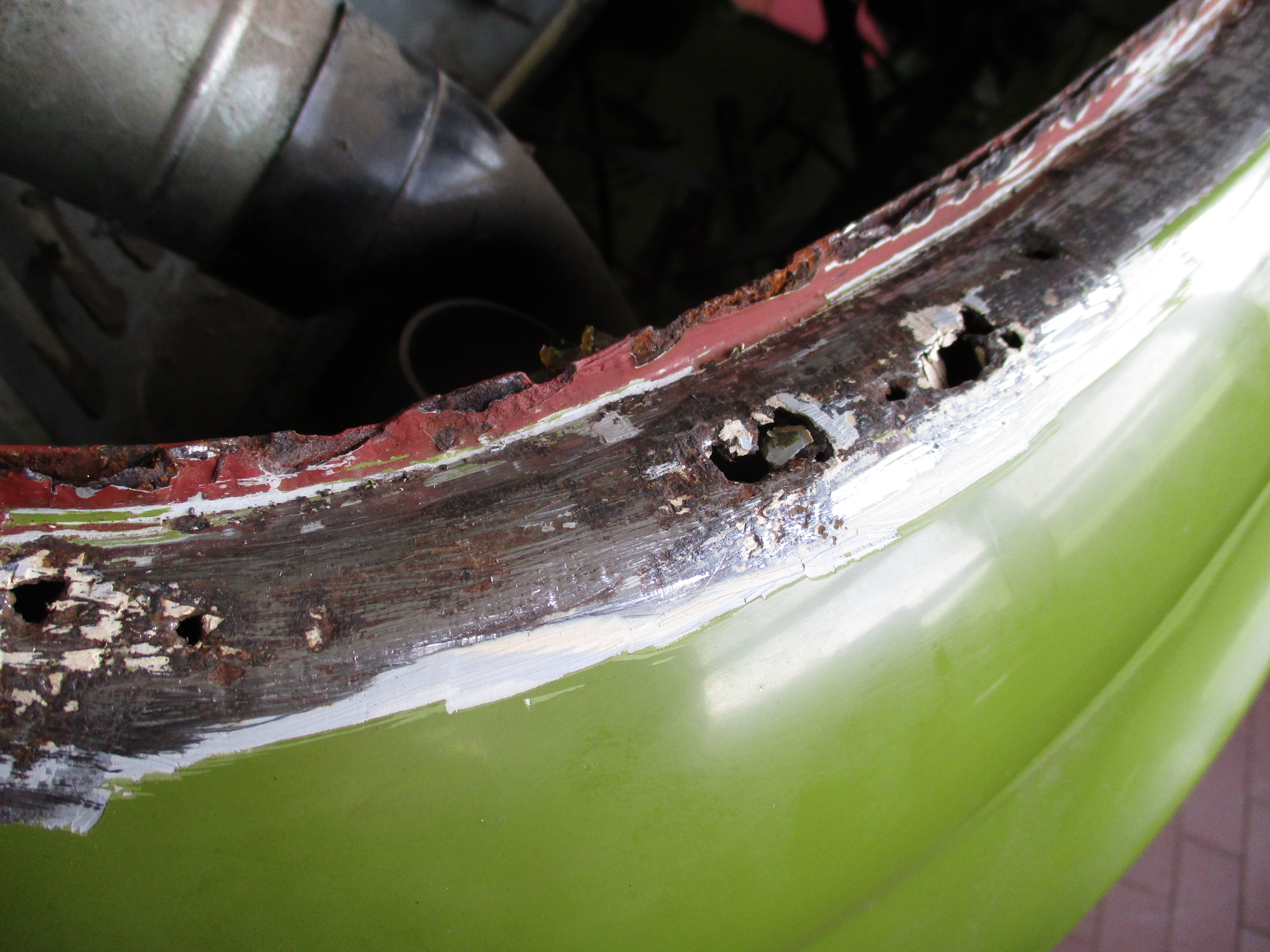

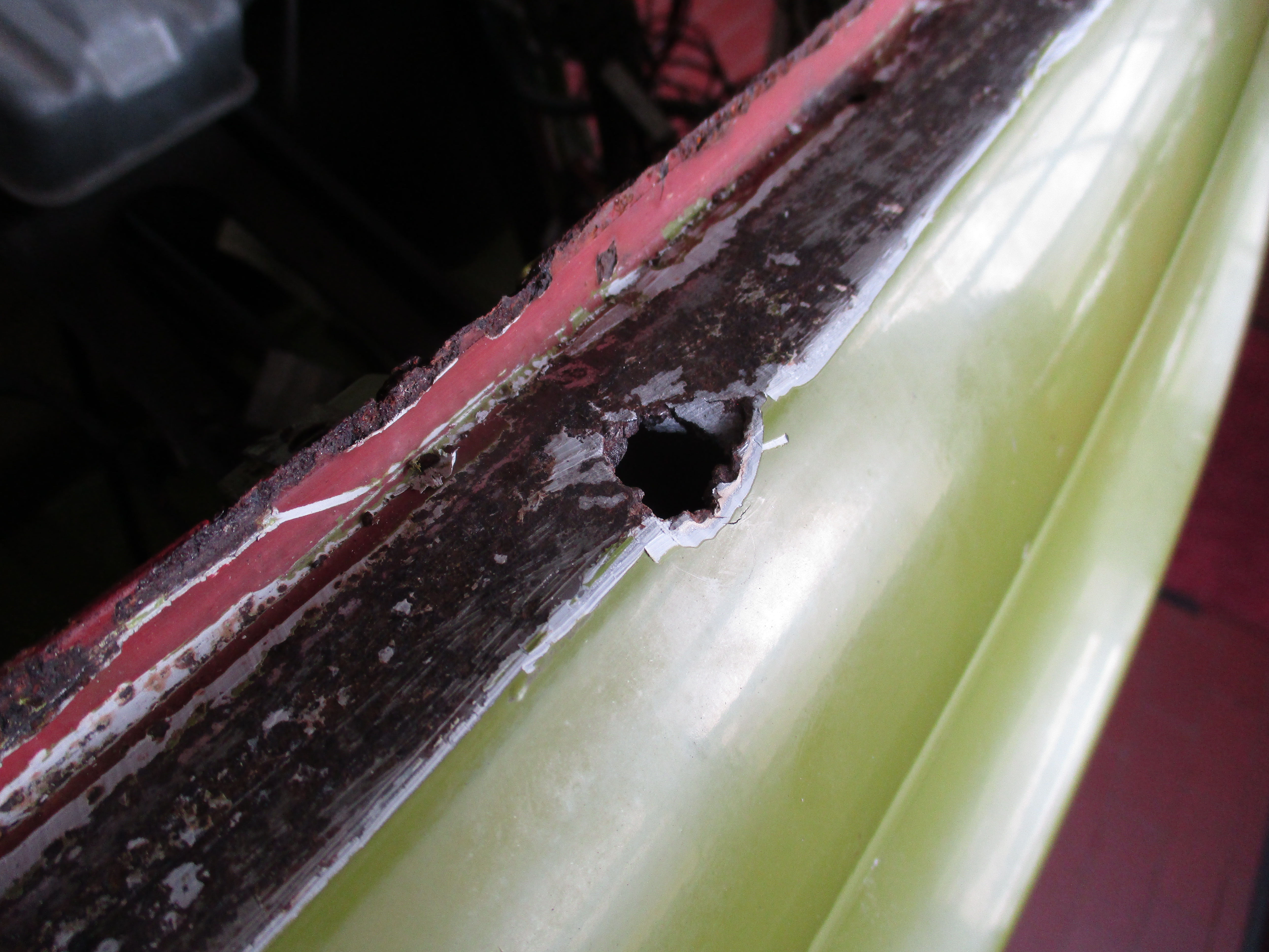

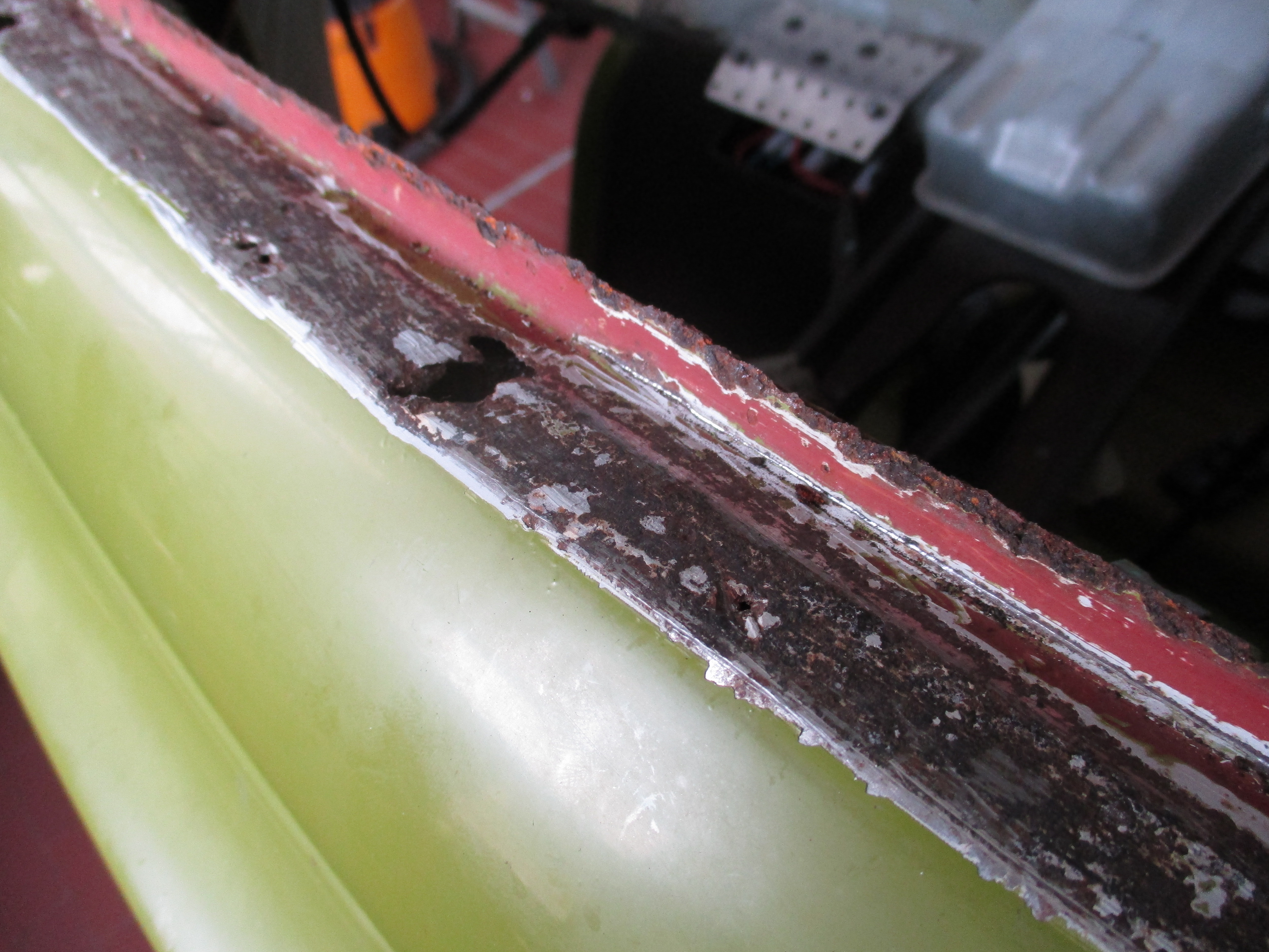

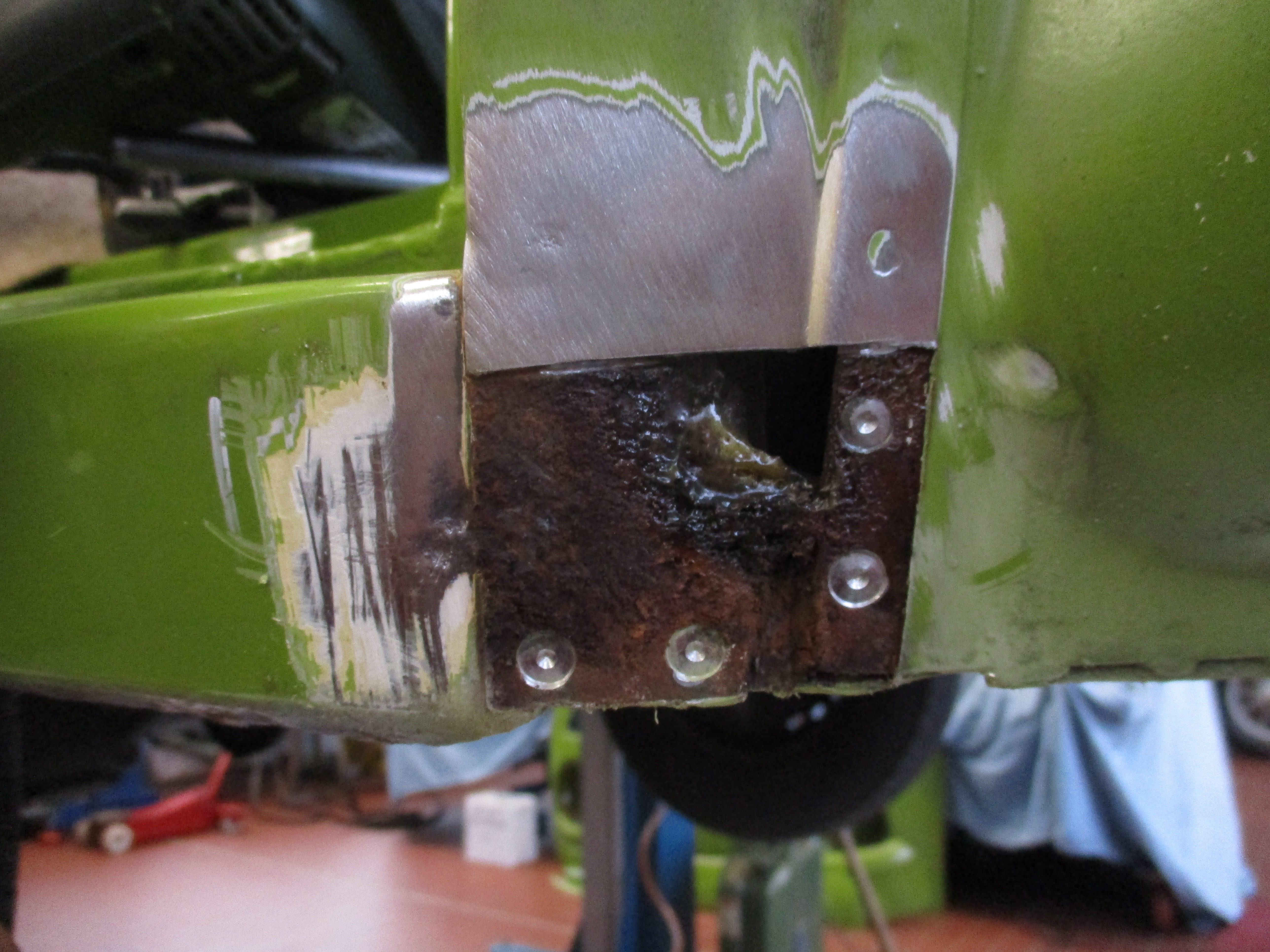

Auf der Beifahrerseite waren die Löcher größer, dennoch fand sich das meiste Wasser auf der Fahrerseite. Da der Rostbefall über den Scheibenrahmen hinaus bis in die Rundung hinein ging wäre es mit kleinen Abschnitten nicht getan. Hier hätte der obere Teil der Front ersetzt werden müssen. An den Falzen der A-Säule waren leichte Rostspuren zu sehen, ebenso war der untere Querfalz der Front auch an zwei stellen stärker von Rost befallen. Eine Instandsetzung des oberen Abschnittes wäre zwar für den Scheibenrahmen ausreichend gewesen, jedoch war abzusehen dass der untere Teilbereich der Front in einigen Jahren auch kommen wird. Daher haben wir uns nach sehr gründlichem Abwägen für die große Operation entschieden, zumal ein qualitatives Reparaturblech verfügbar war.
Wie sich im weiteren Verlauf zeigte, war dies die richtige Entscheidung. Beim Heraustrennen der Front zeigte sich dass es an ein paar weiteren Stellen kurz vorm Durchrosten gewesen war.
Nach dem reinigen zweigte sich die Bestandsaufnahme als sehr zufrieden stellend, die A-Säulenansätze waren nur von leichtem Rost befallen, ebenso der Bereich zwischen Front und den Kickpanels. Am unteren Ende der A-Säule fanden sich auch etwas
selbst die Hohlraumkonservierung konnte nicht bis in diese Ecke vordringen.

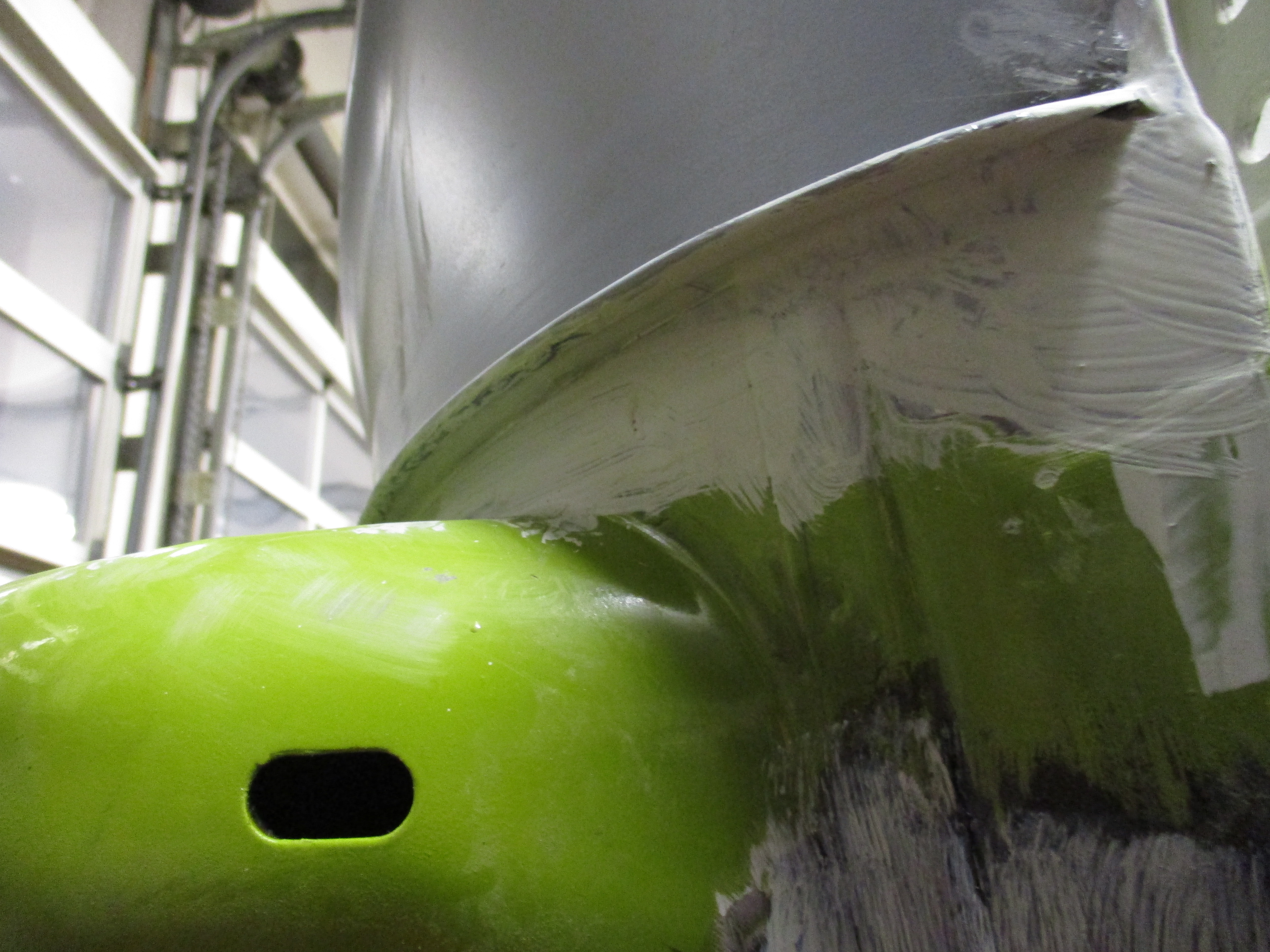

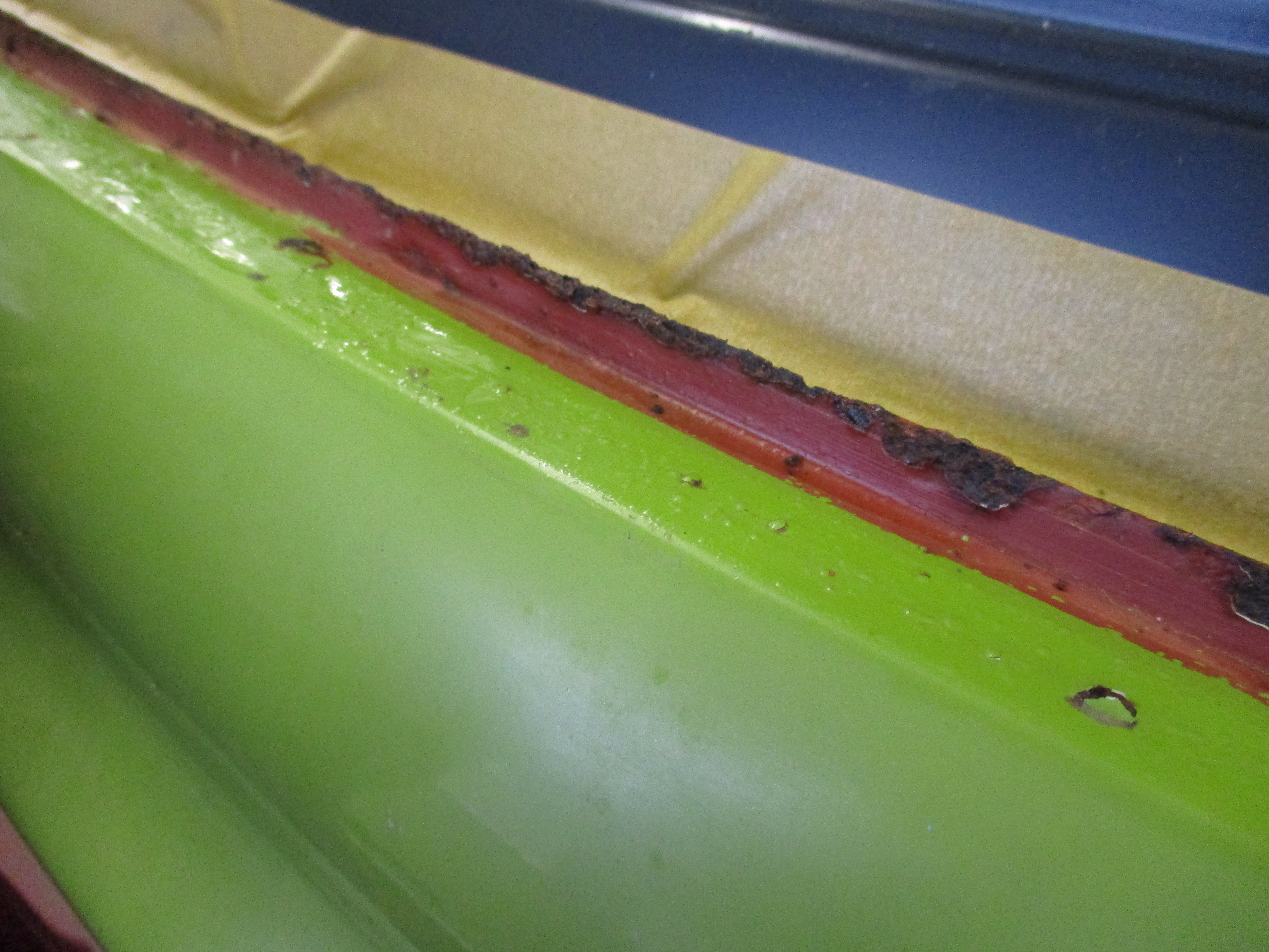

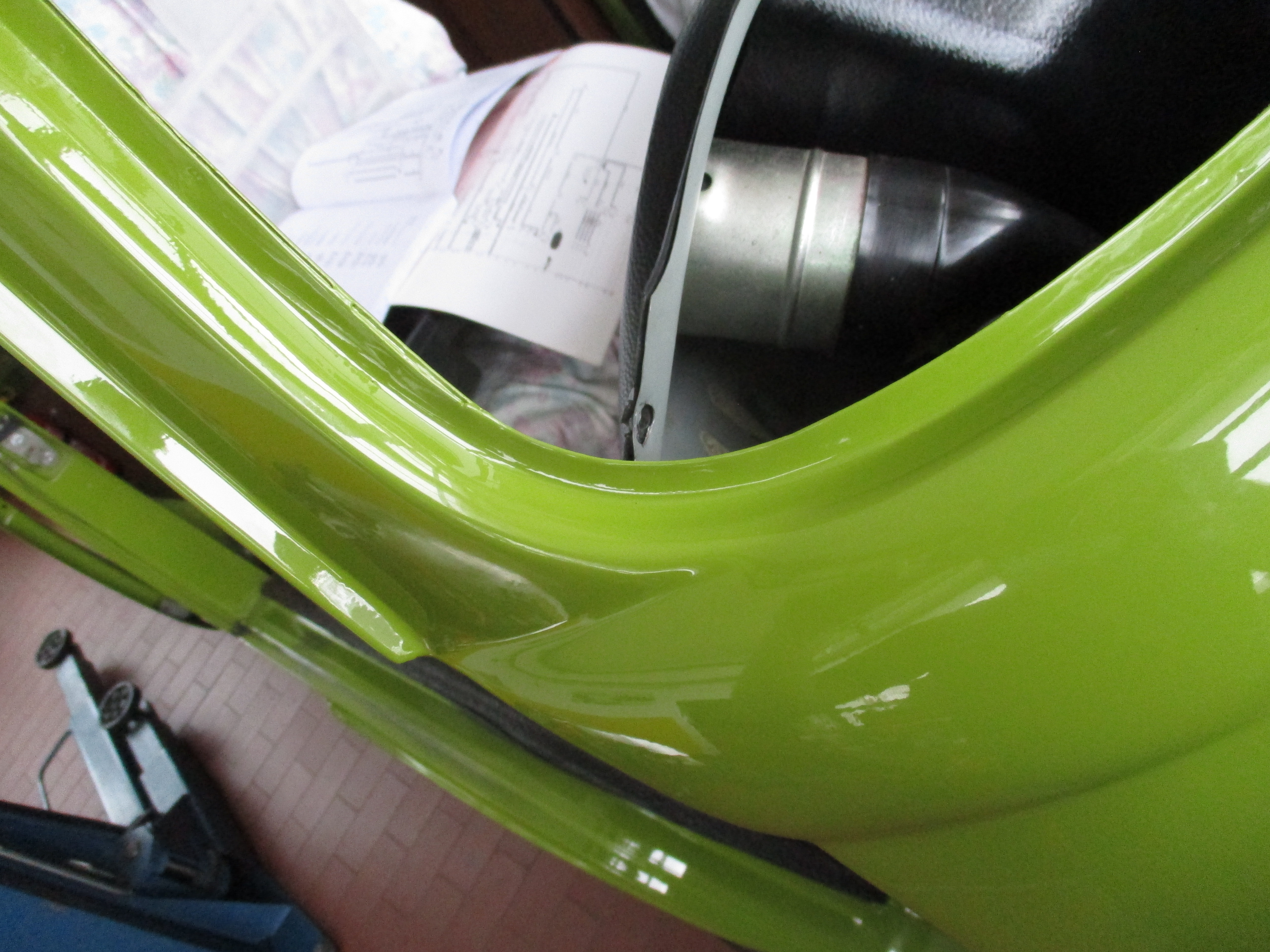

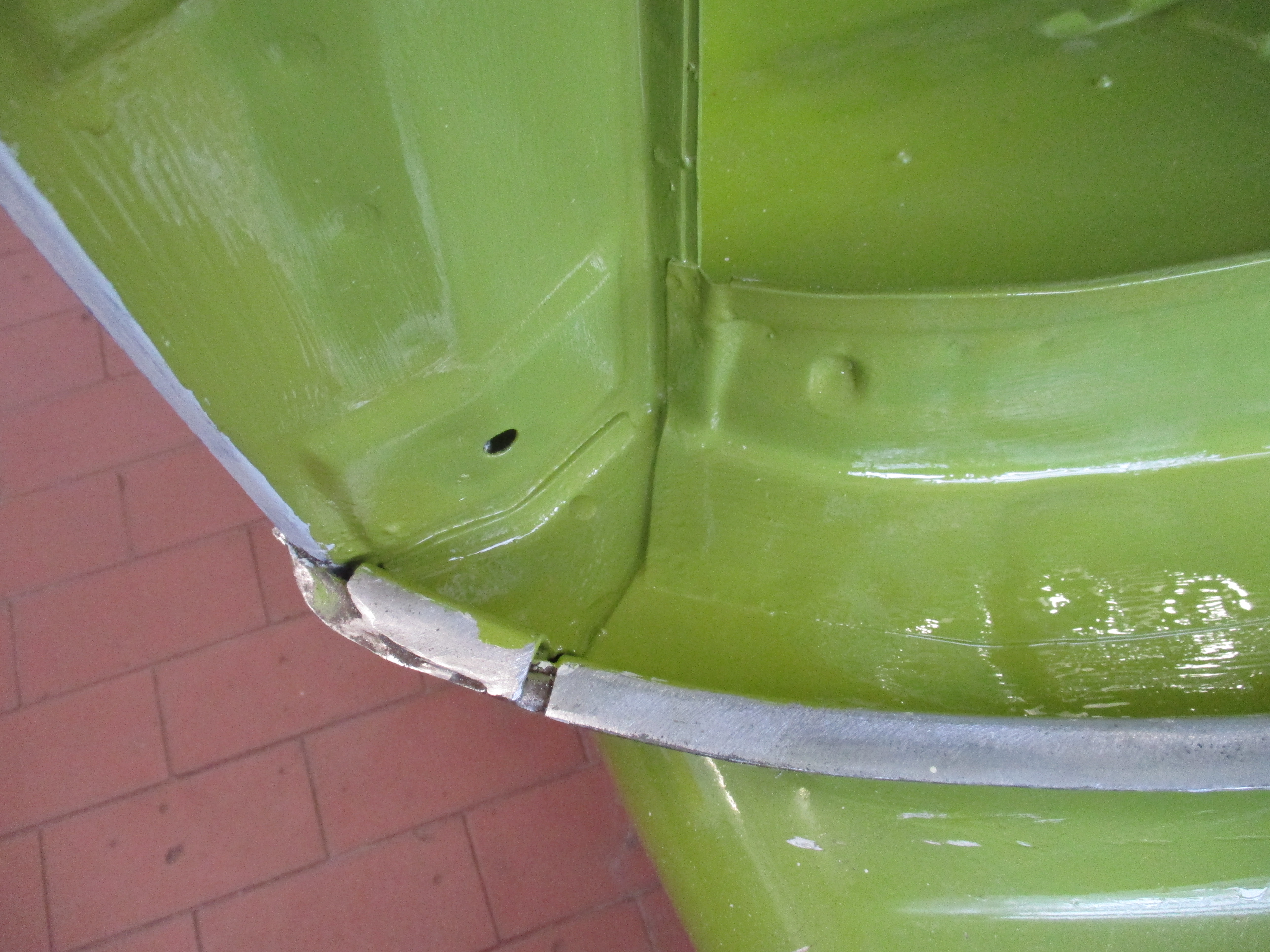

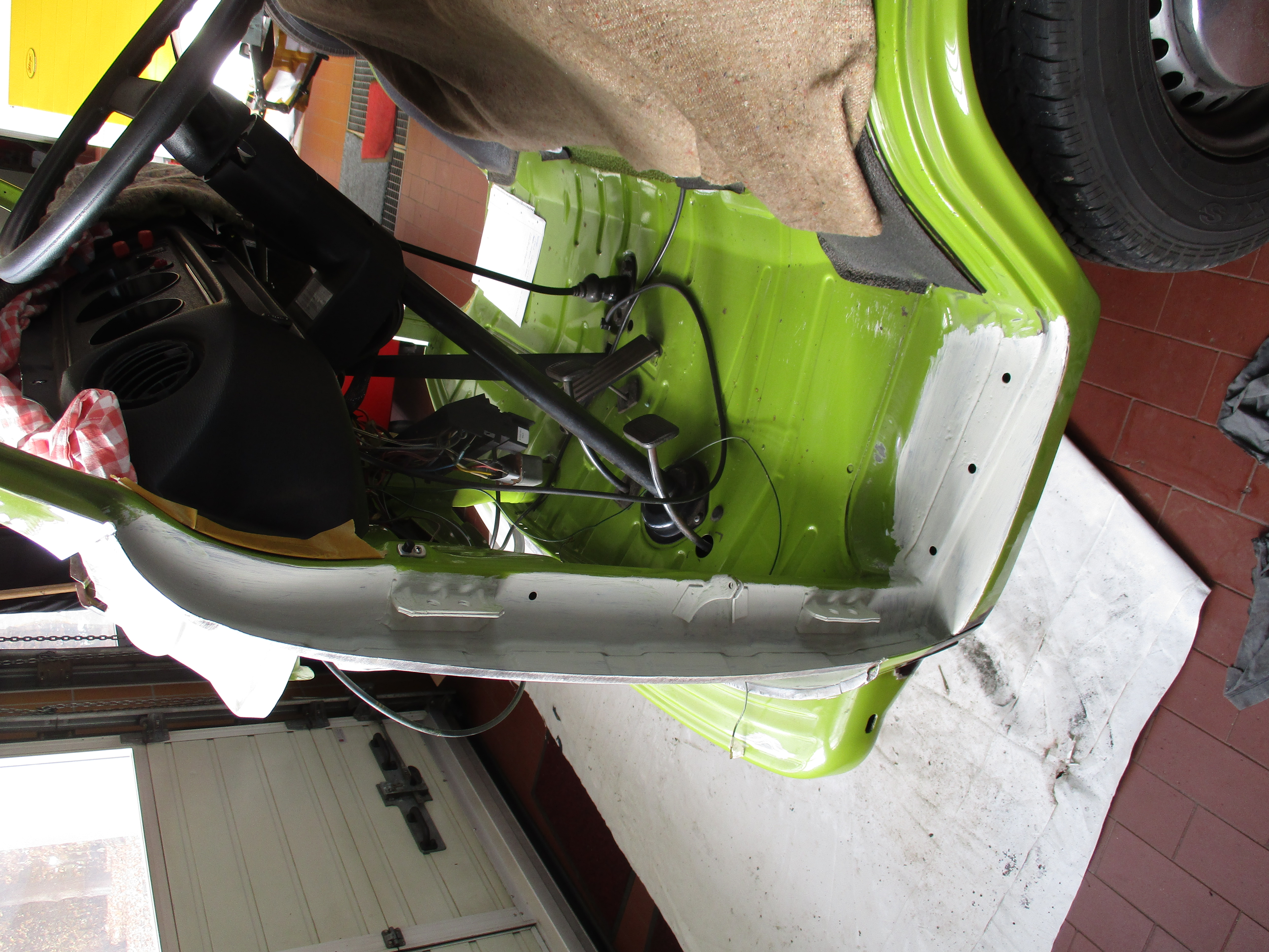

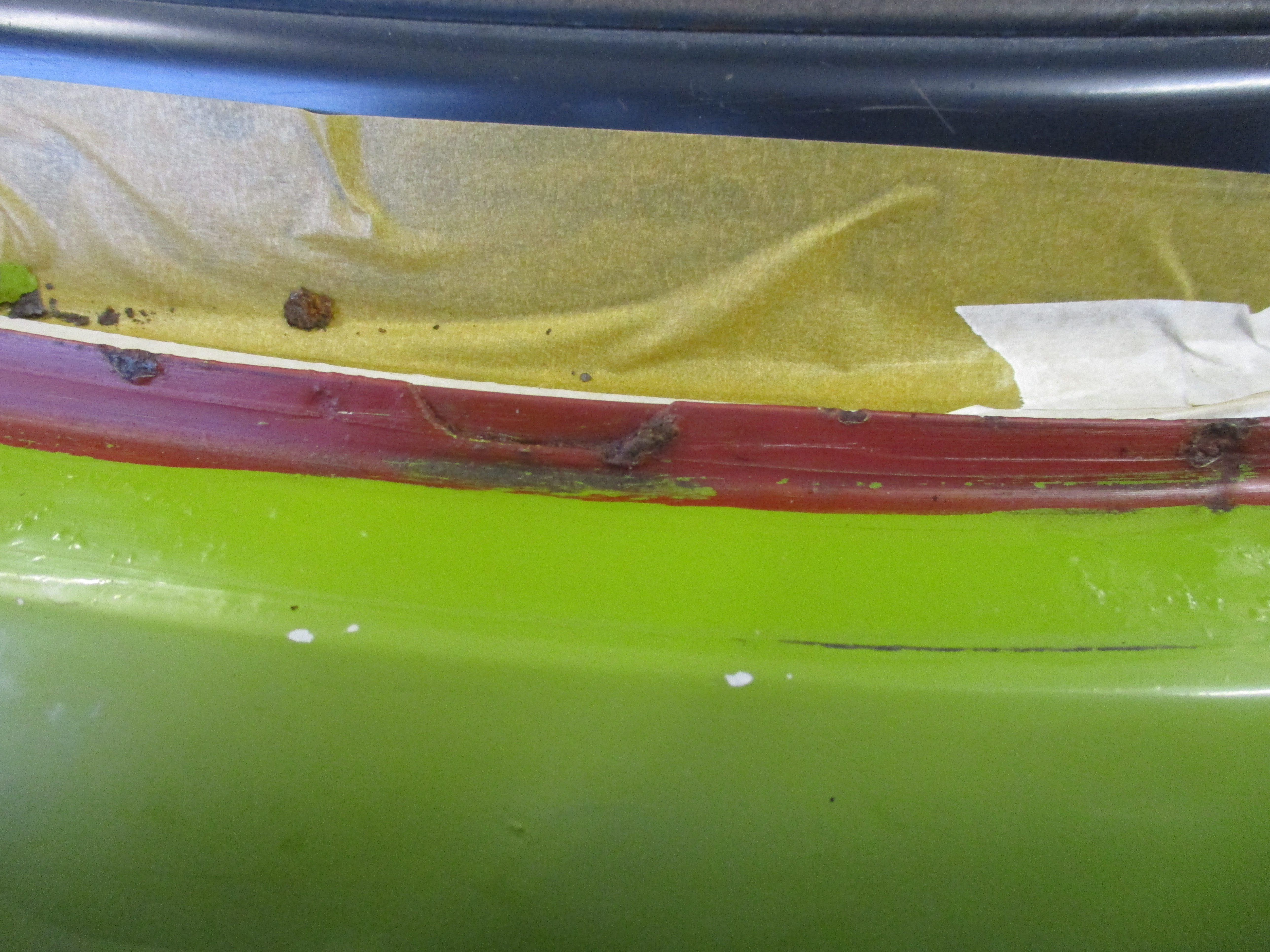

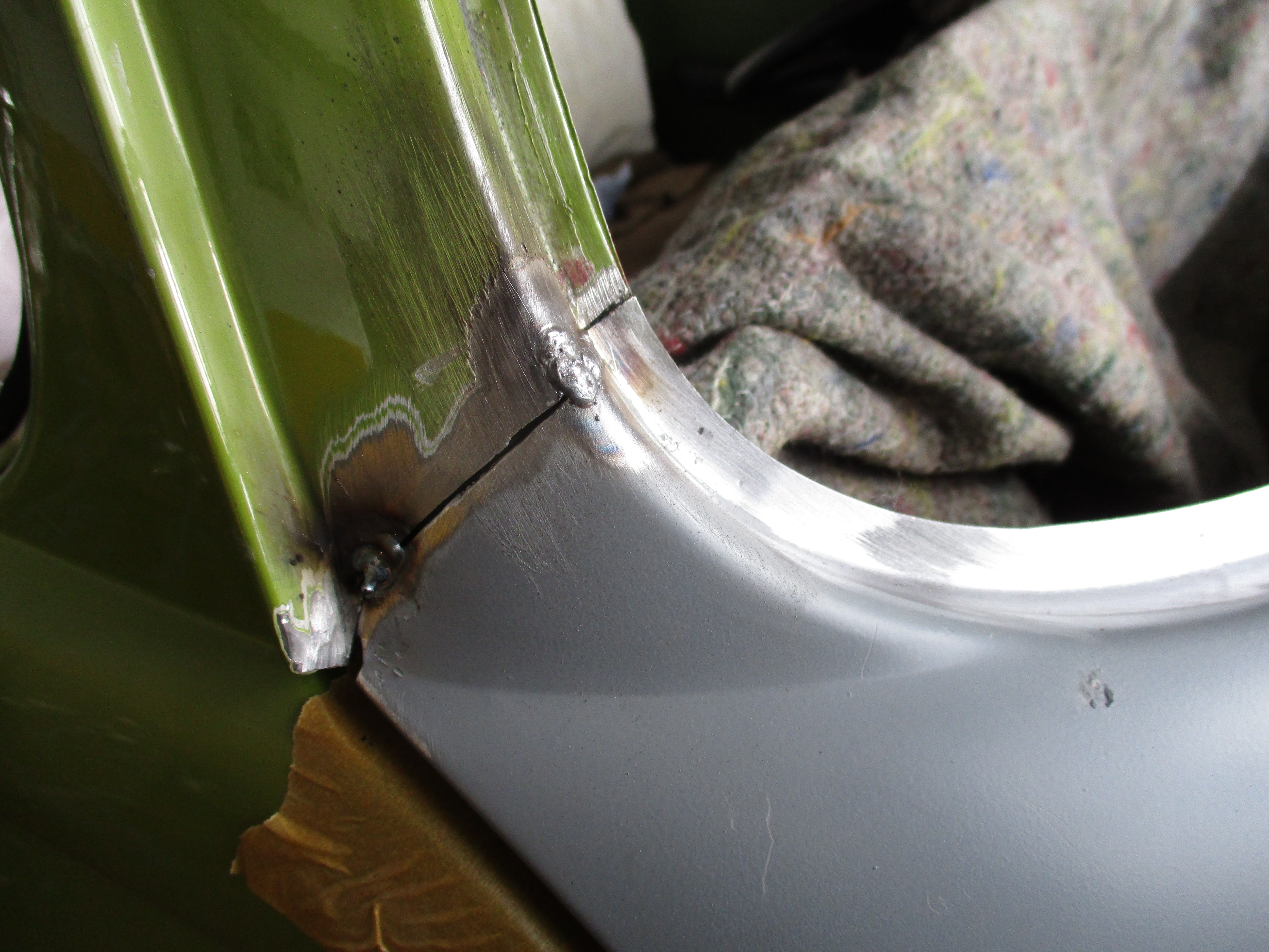

nach dem Entrosten usw. sah das ganze dann so aus:
In dem Zusammenhang wurden auch die Einstiege entrostet, sie waren bisher noch sehr gut erhalten geblieben. Die andere Seite war im Prinzip gleich, daher verzichte ich auf Bilder. Man findet gerne hier und da noch kleine Stellen die gleich mit zu entrosten sind. Pelox hat hier gute Dienste geleitet, wenn gleich es auch sehr viel Geduld braucht und viele Wiederholungen bis der Rost wirklich auch aus der letzten Pore heraus ist....
sehr hässlich sind die Vorbereitungen zum Grundieren. Da muss aller loser Altlack runter geschliffen sein, die Italiener hatten vor dem Lackieren weder angeschliffen noch den Dreck an der Stelle weg gemacht. Ich hab drei Tage danach noch meine Finger gespürt....
aber die Aktion hat sich gelohnt!
Im nächsten Arbeitsschritt erfolgen nun die Anpassungsarbeiten noch bevor die zuvor grundierten Teile Lackiert werden.

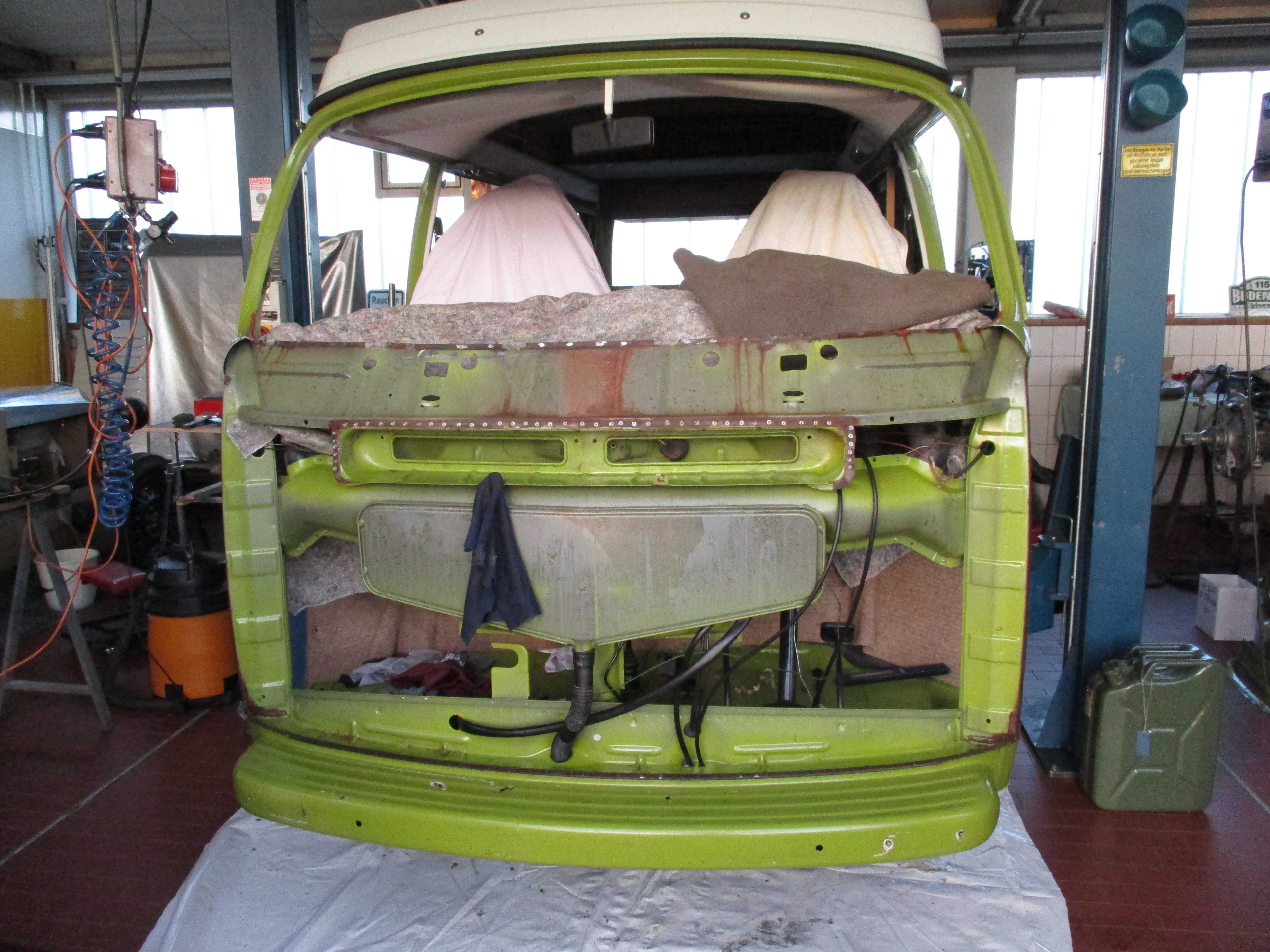

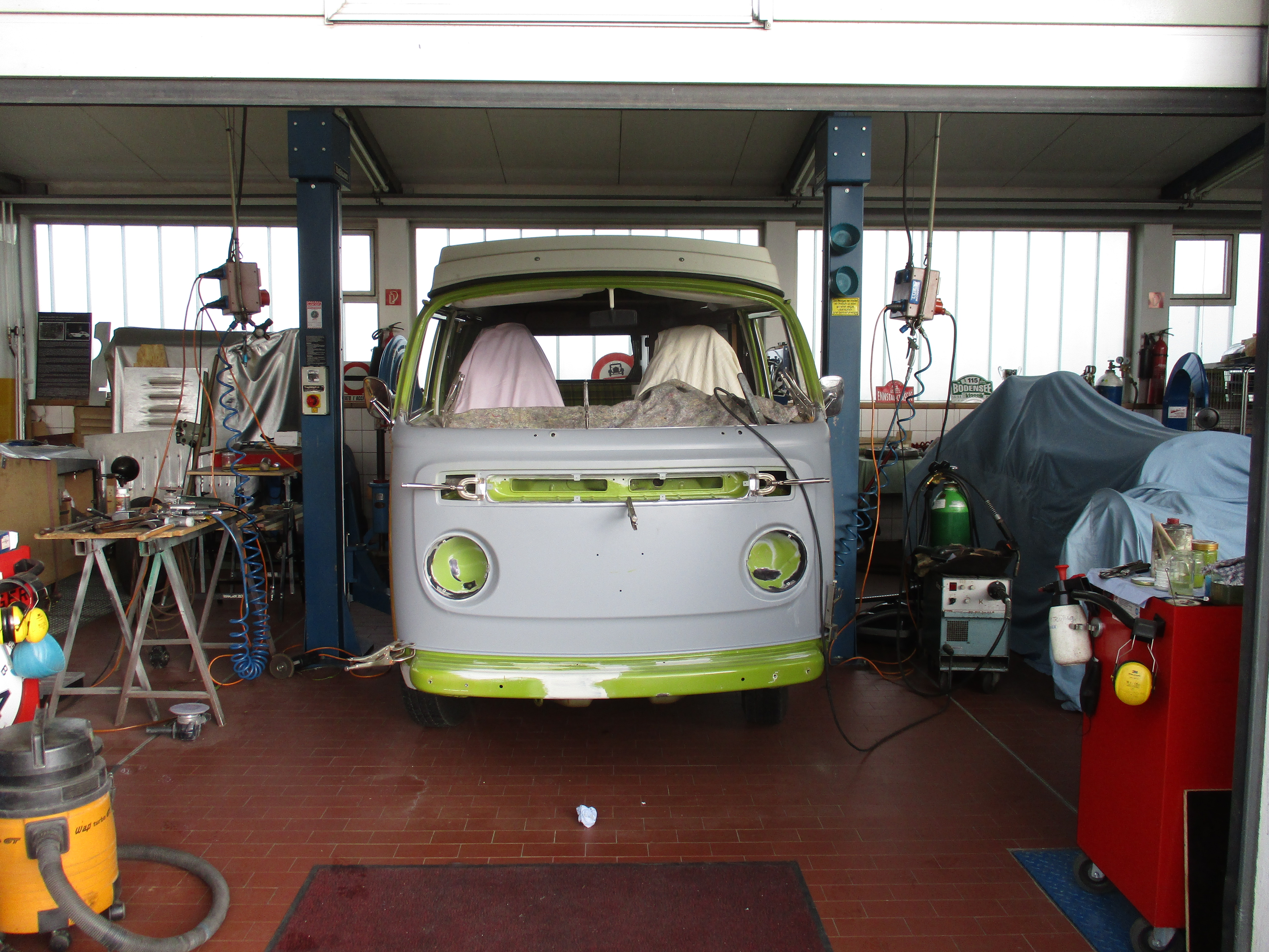

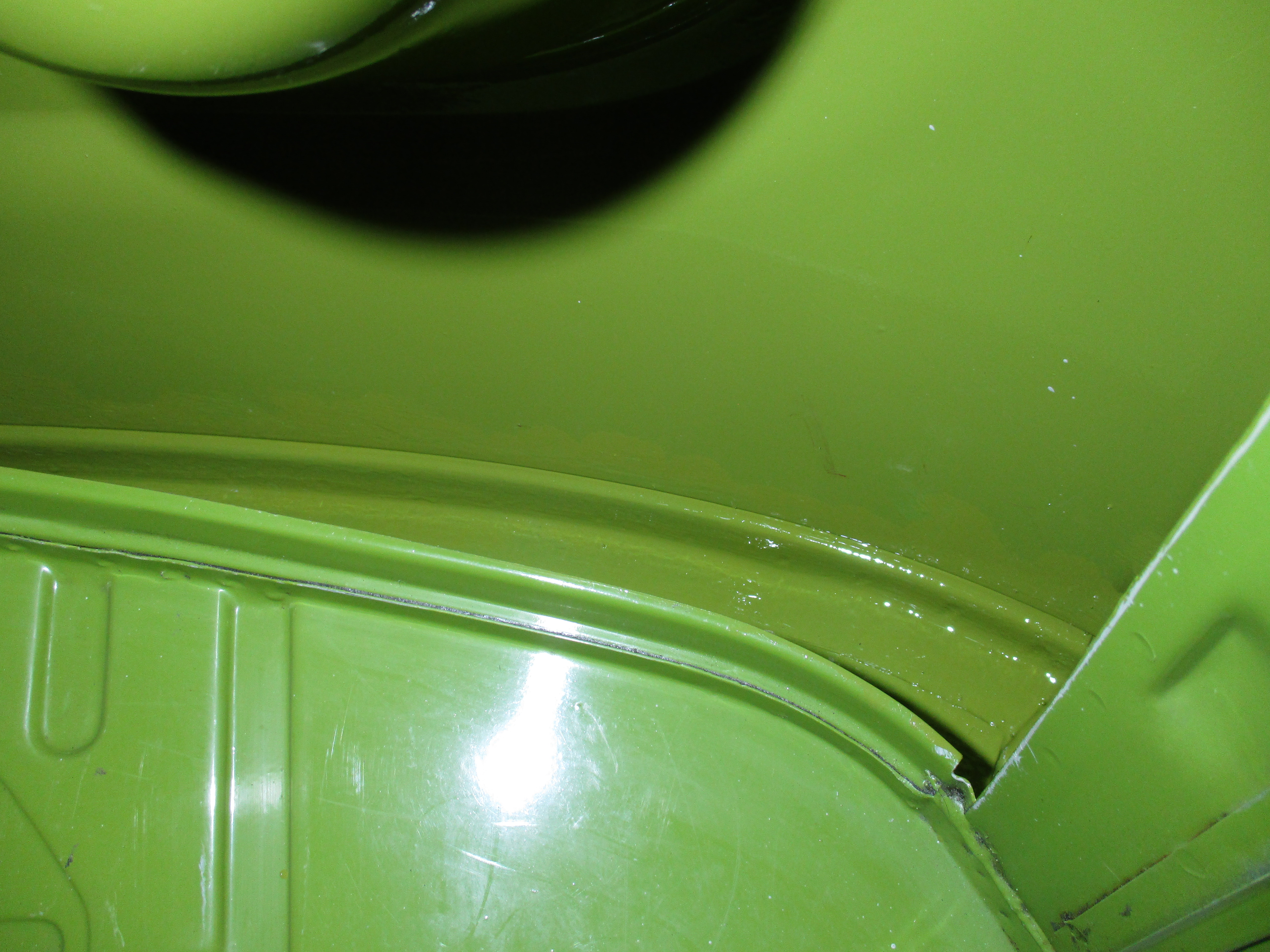

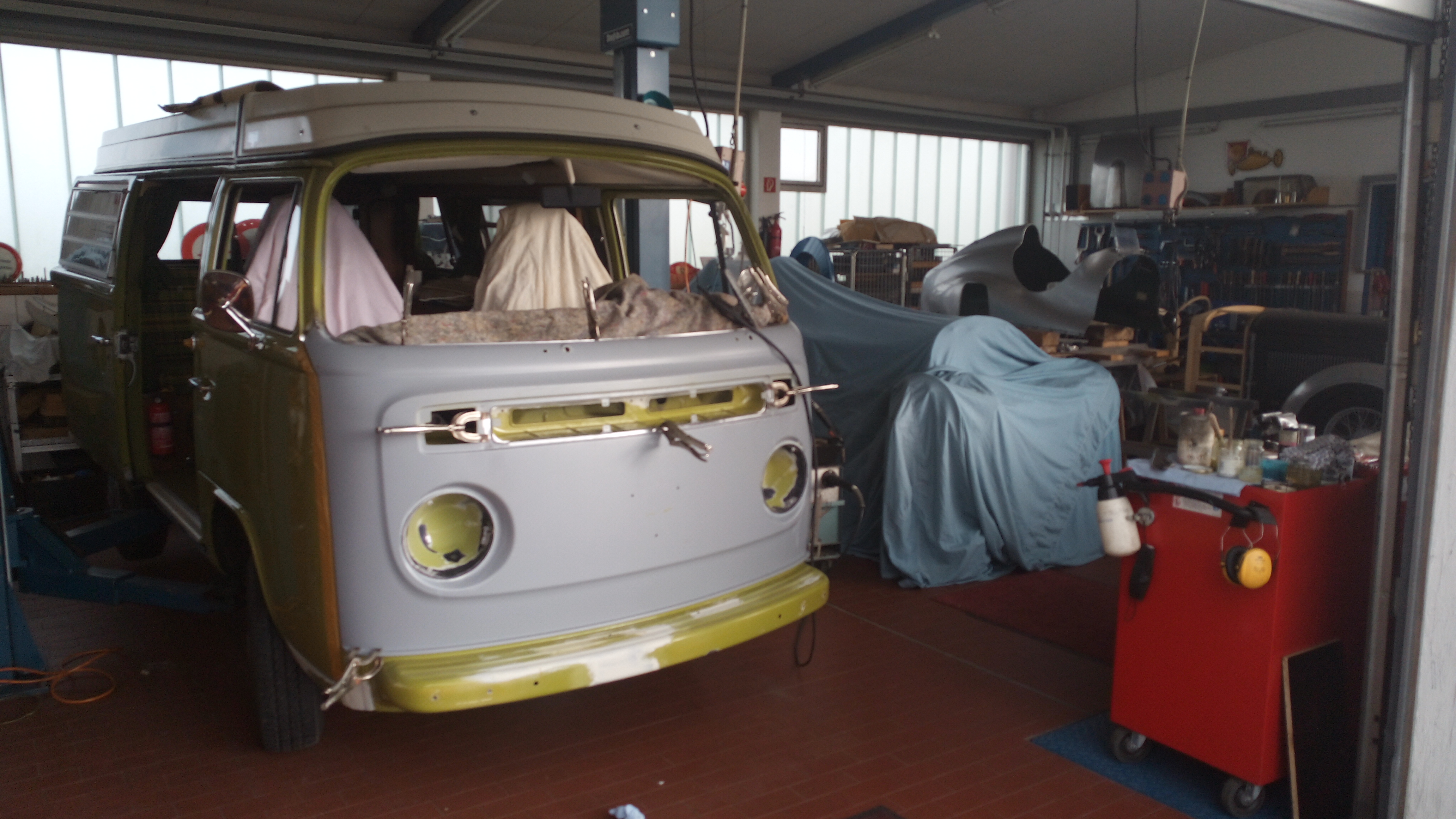

und nun das neue Gesicht:
Viel Arbeit macht die Versiegelung der Schweißnähte wenn man es gründlich macht. Aber hier lohnt es genau zu arbeiten.... Bis es hier jemals wieder zu Rosten beginnt wird es viele Jahrzehnte oder extrem unsachgemäßen Umgang brauchen....
Nach dem Lackieren beginnt nun der Zusammenbau
